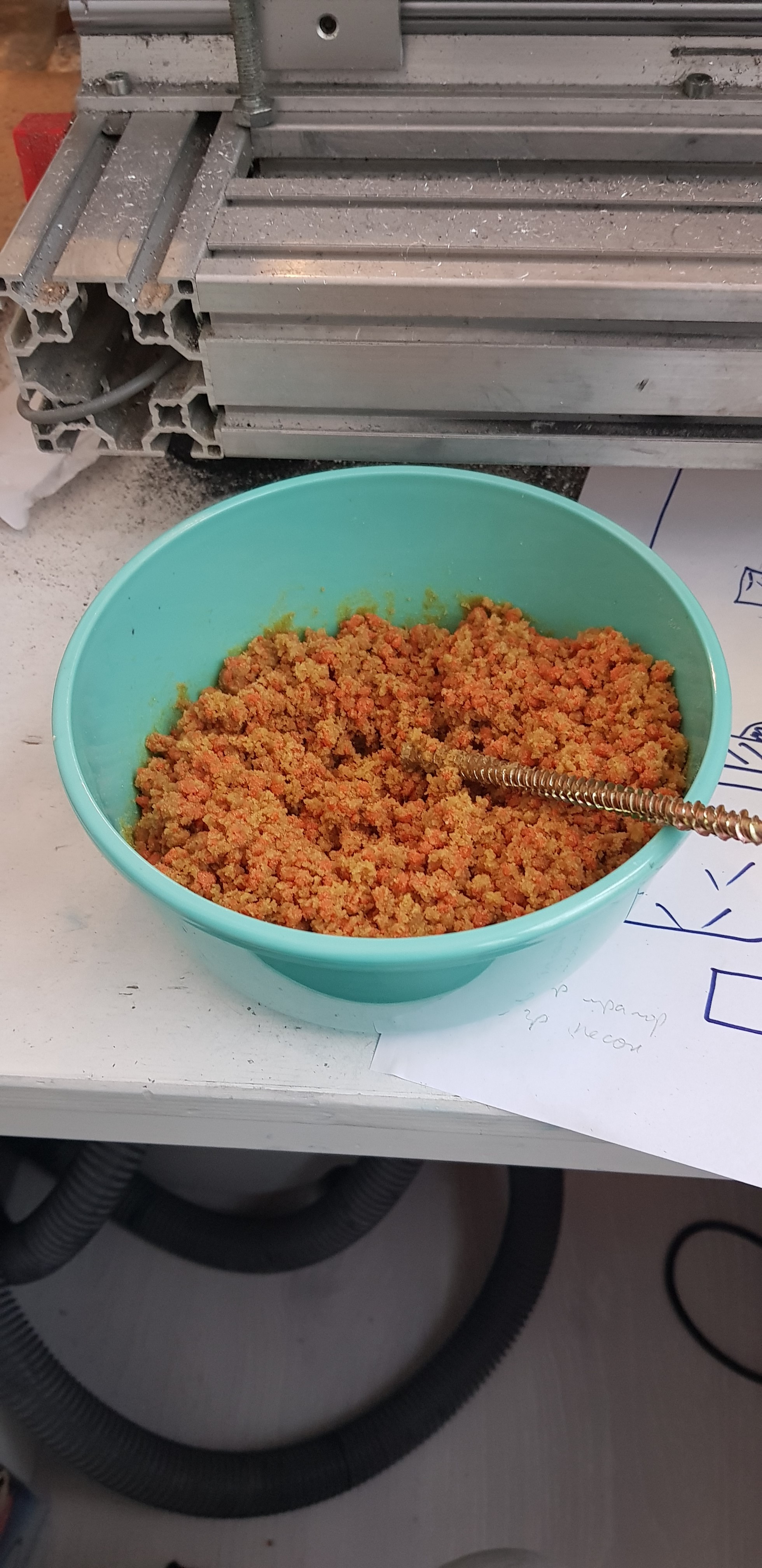

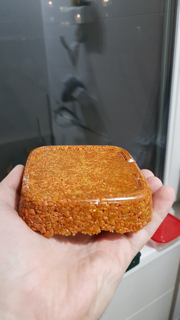

2018-12-17 20-15-21.JPG (5301 просмотр) <a class='original' href='./download/file.php?id=152848&sid=20d1b0be74246f7e3720cfc3a2091e31&mode=view' target=_blank>Загрузить оригинал (378.41 КБ)</a>
2018-12-17 20-09-45.JPG (5301 просмотр) <a class='original' href='./download/file.php?id=152849&sid=20d1b0be74246f7e3720cfc3a2091e31&mode=view' target=_blank>Загрузить оригинал (274.49 КБ)</a>
П.С. Разбил на следующие сутки. Пока не понравилось совсем.
Не трамбовал и не вибрировал.
Смола при нагреве на водяной бане стала жиже раза в полтора - два.
Смола ЭД20 + Этал45М - 10%
Наполнитель для аквариумов мраморный (фракцию не знаю, написано 3-5мм) 300 гр
Песок для аквариумов 0.1-0.3мм - 100 гр.
взял что было в ближайшем магазине, дабы хоть как-то попробовать.
Видимо будет полимербетонный балконный монстр :oops:

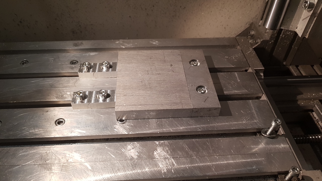

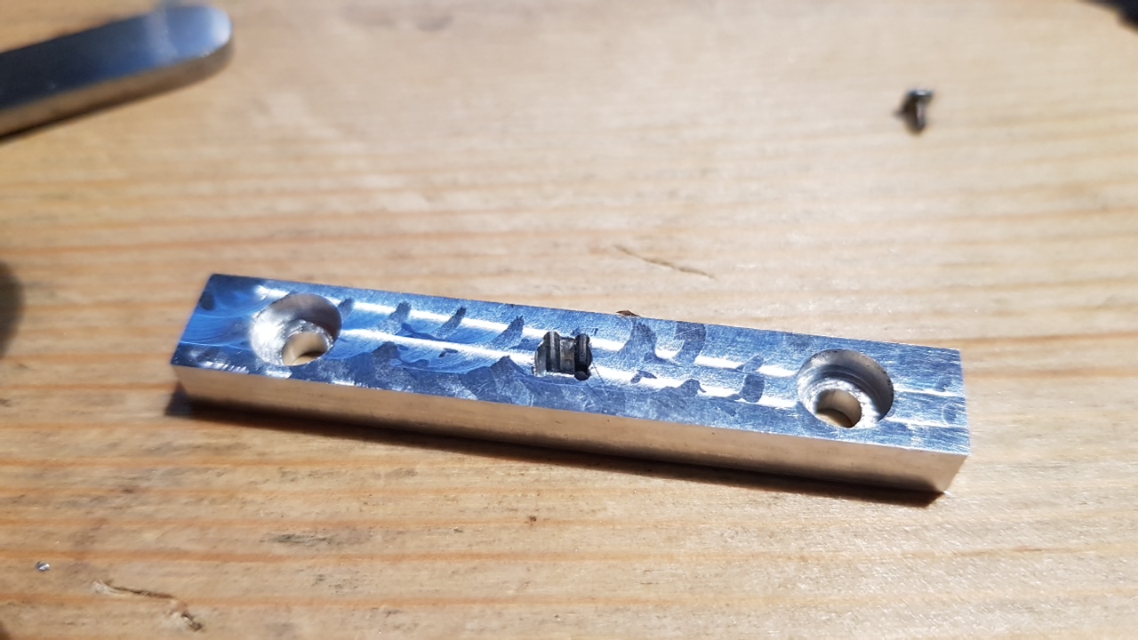

Сделал себе подвижные тисочки - что-то вроде питбулей наверное.
А-то в тиски все не лезет, иногда нужно просто большой кусок алюминия раскроить.
Работает просто - желтая гайка вставляется в т-паз и фиксируется красным неподвижным прижимом.
Синий прижим болтом опускается и фиксирует деталь.

В принципе я хотел сделать движущуюся часть с выемкой и шайбой полукруглой ( в проекте это есть), но пока что поленился :oops:
В проекте сам прижимной кулачек (синий) без уклона прижимной части - это уже по месту делал.

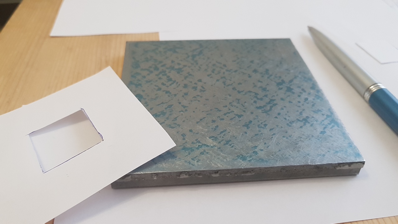

Увлекся новым для себя делом...
Плитка 100х100 - 50 точек на дюйм.

Q-starь писал(а):
ScrewDriver писал(а):Увлекся новым для себя делом...
В каком деле это применить?
Дык известно в каком - в станкостроении же.
Берем три мелких плитки, пришабриваем их до нужного состояния друг к другу.
Красим одну из них и шабрим по ней как по лекалу бОльшую.
Лично мне они нужны чтобы поправить поверочную 300х300. У нее есть ямы в 0.03.
Ну и навык нужен, чтобы делать опорные поверхности под рельсы не прибегая к шлифовке на стороне.

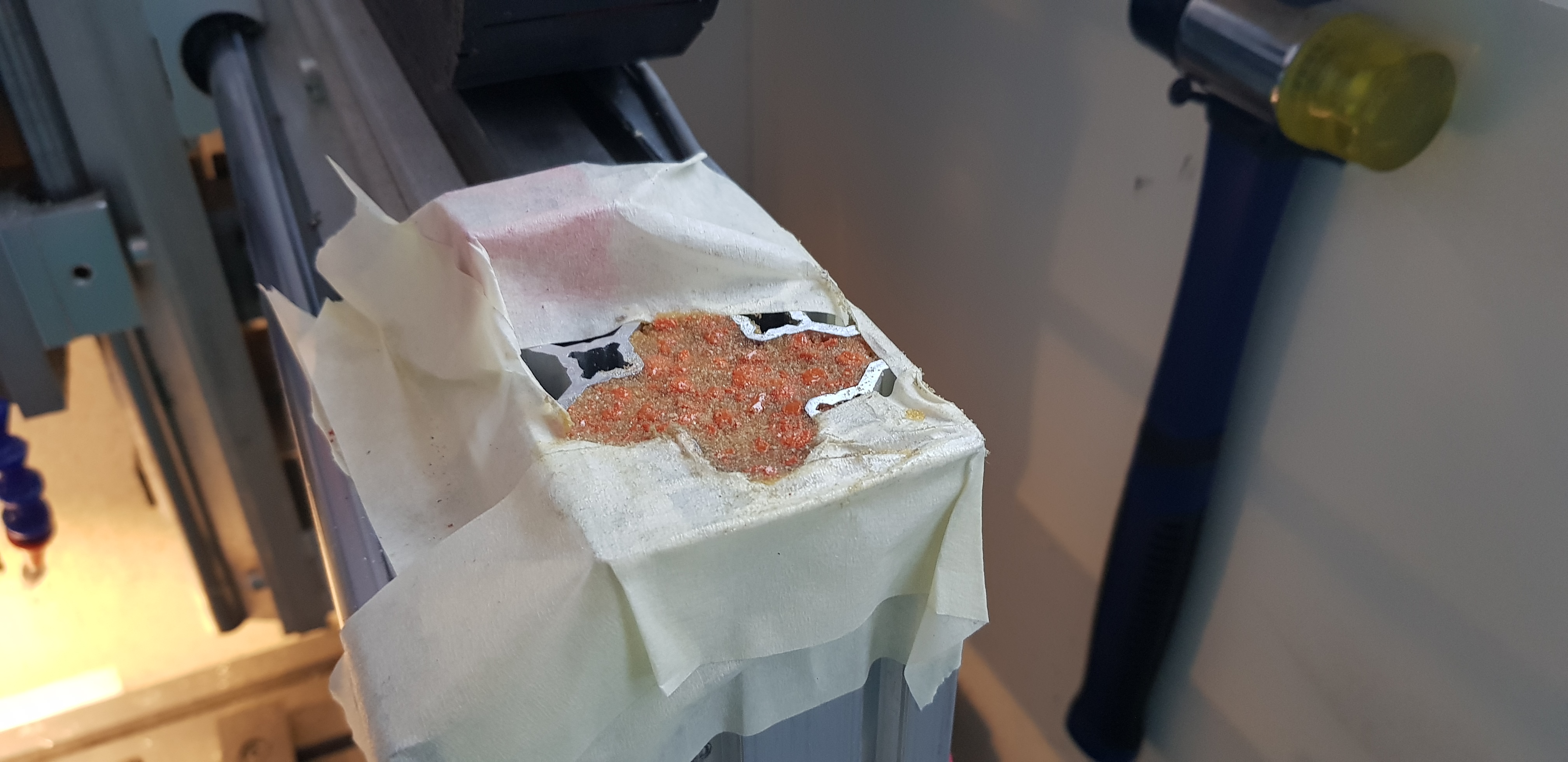

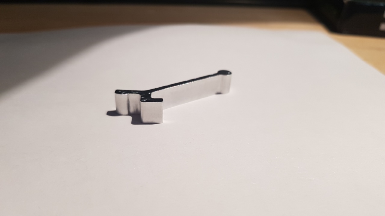

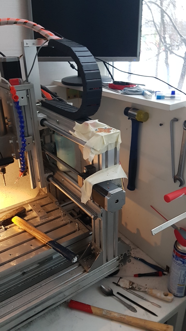

Эксперименты с полимербетоном продолжаются. :rail:
Залил полость стойки портала (пока одну) - завтра залью вторую.
2019-01-19 15-20-38.JPG (4732 просмотра) <a class='original' href='./download/file.php?id=154911&sid=20d1b0be74246f7e3720cfc3a2091e31&mode=view' target=_blank>Загрузить оригинал (1.39 МБ)</a>
2019-01-19 15-52-43.JPG (4732 просмотра) <a class='original' href='./download/file.php?id=154910&sid=20d1b0be74246f7e3720cfc3a2091e31&mode=view' target=_blank>Загрузить оригинал (2.07 МБ)</a>
2019-01-19 15-53-21.JPG (4732 просмотра) <a class='original' href='./download/file.php?id=154909&sid=20d1b0be74246f7e3720cfc3a2091e31&mode=view' target=_blank>Загрузить оригинал (358.29 КБ)</a>
Трамбовал ручкой от молотка.
Через недельку, допишу видео с измерением прогиба ДО и ПОСЛЕ ;)

Re: Проект фрезера по дереву и не очень

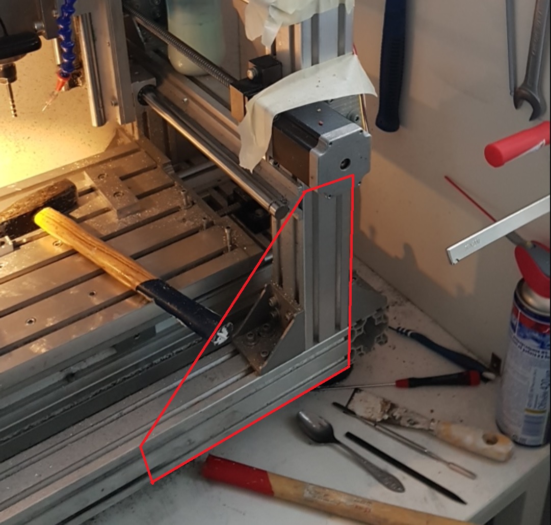

Приветствую!
А ты уже укреплял станок таким методом?
Q-001.jpg (4721 просмотр) <a class='original' href='./download/file.php?id=154913&sid=20d1b0be74246f7e3720cfc3a2091e31&mode=view' target=_blank>Загрузить оригинал (229.19 КБ)</a>

ScrewDriver писал(а):Залил полость стойки портала (пока одну) - завтра залью вторую.
Как увидел - плова захотелось :) .
Сообщения: 3023
Dimka_almighty писал(а):Как увидел - плова захотелось
Этот плов "выходить" плохо будет. :hehehe:

xenon-alien писал(а):Приветствую!
Нет, хотел сначала отлить уголки. Но что-то увидел полость в профиле и понеслась :hehehe:
Мой Ютуб канал.
Треугольником тоже нужно будет укрепить с двух сторон. (продольные смещения снизить, когда стол с заготовкой наезжает на фрезу)
Но я бы и с зади плиту установил бы, что бы перекрыть профиль по оси Х. (что бы параллелограмм не получался из портала при боковых нагрузках)

И вторую только что залил ;)
2019-01-20 16-05-22.JPG (4558 просмотров) <a class='original' href='./download/file.php?id=154983&sid=20d1b0be74246f7e3720cfc3a2091e31&mode=view' target=_blank>Загрузить оригинал (290.46 КБ)</a>
Наверное неделю не вытерплю, завтра вечером замерю. :hehehe:

Первая часть видео, интригующая :)
https://youtu.be/1fe3V1xzbPQ
Часть вторая, заключительно-познавательная
https://youtu.be/nrwN7eGdzEY
Мой Ютуб канал.
Сообщения: 21923
Я б сначала обратился к сопромату и посчитал бы и сравнил результаты для монолитной и пустотелой балок одинаковых размеров... :)
