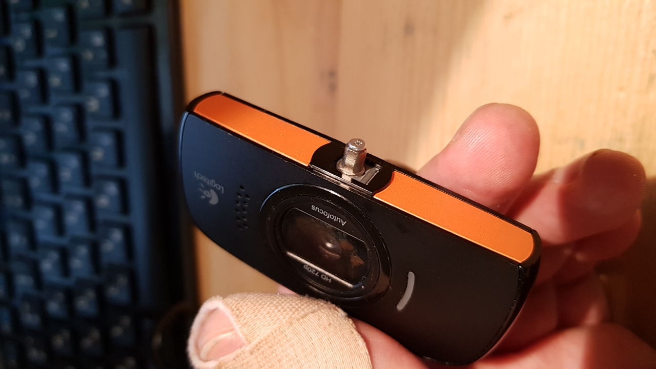

Стало скучно сегодня, запнулся об веб-камеру...
Ну и собственно - оптический центроискатель родился :hehehe:
2018-12-30 20-56-28.JPG (5689 просмотров) <a class='original' href='./download/file.php?id=153565&sid=712d2d5662b515f777e32c0240150057&mode=view' target=_blank>Загрузить оригинал (234.74 КБ)</a>
2018-12-30 23-00-24.JPG (5689 просмотров) <a class='original' href='./download/file.php?id=153564&sid=712d2d5662b515f777e32c0240150057&mode=view' target=_blank>Загрузить оригинал (276.63 КБ)</a>
2018-12-30 23-30-36.JPG (5689 просмотров) <a class='original' href='./download/file.php?id=153562&sid=712d2d5662b515f777e32c0240150057&mode=view' target=_blank>Загрузить оригинал (409.61 КБ)</a>
2018-12-30 23-37-25.JPG (5689 просмотров) <a class='original' href='./download/file.php?id=153561&sid=712d2d5662b515f777e32c0240150057&mode=view' target=_blank>Загрузить оригинал (437.98 КБ)</a>
2018-12-30 23-51-27.JPG (5689 просмотров) <a class='original' href='./download/file.php?id=153560&sid=712d2d5662b515f777e32c0240150057&mode=view' target=_blank>Загрузить оригинал (494.4 КБ)</a>
В ini прописывается вот так (Секция Display):
EMBED_TAB_NAME = Camera
EMBED_TAB_COMMAND = mplayer -wid {XID} tv://0 -vf rectangle=-1:2:-1:240,rectangle=2:-1:320:-1
Предварительно нужно поставить пакет mplayer, и (кажется, я не уверен) пакет v4l2 - это кодек управления веб-камерами ;)
P.S. Автофокус в консоли выключается вот так:
v4l2-ctl --set-ctrl=focus_auto=0 (0, 1)
Мануальный фокус v4l2-ctl --set-ctrl=focus_absolute=60 (0-255)
Зум v4l2-ctl --set-ctrl=zoom_absolute=1 (1-5)
