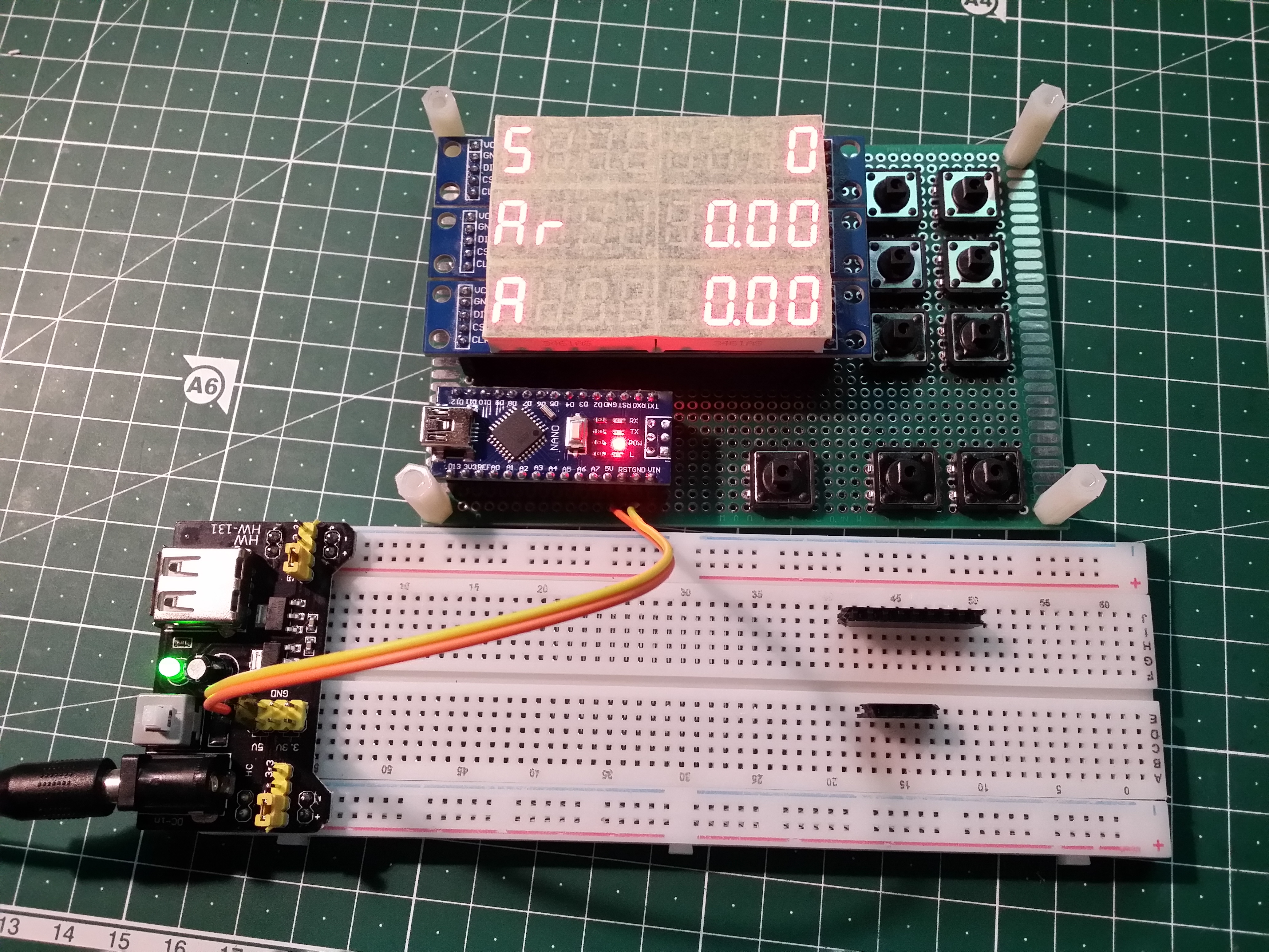

Ребят.
Что с чипмейкером? Кто-то в курсе? И на долго ли?
А то я собрался собирать УЦИ на Ардуино (модификация от Олег.А) и штангелях а там уже второй день какие-то тех. работы.
Электроника приехала и на этом всё остановилось...
Дома сам, заняться особо не чем и думал полезно провести время.

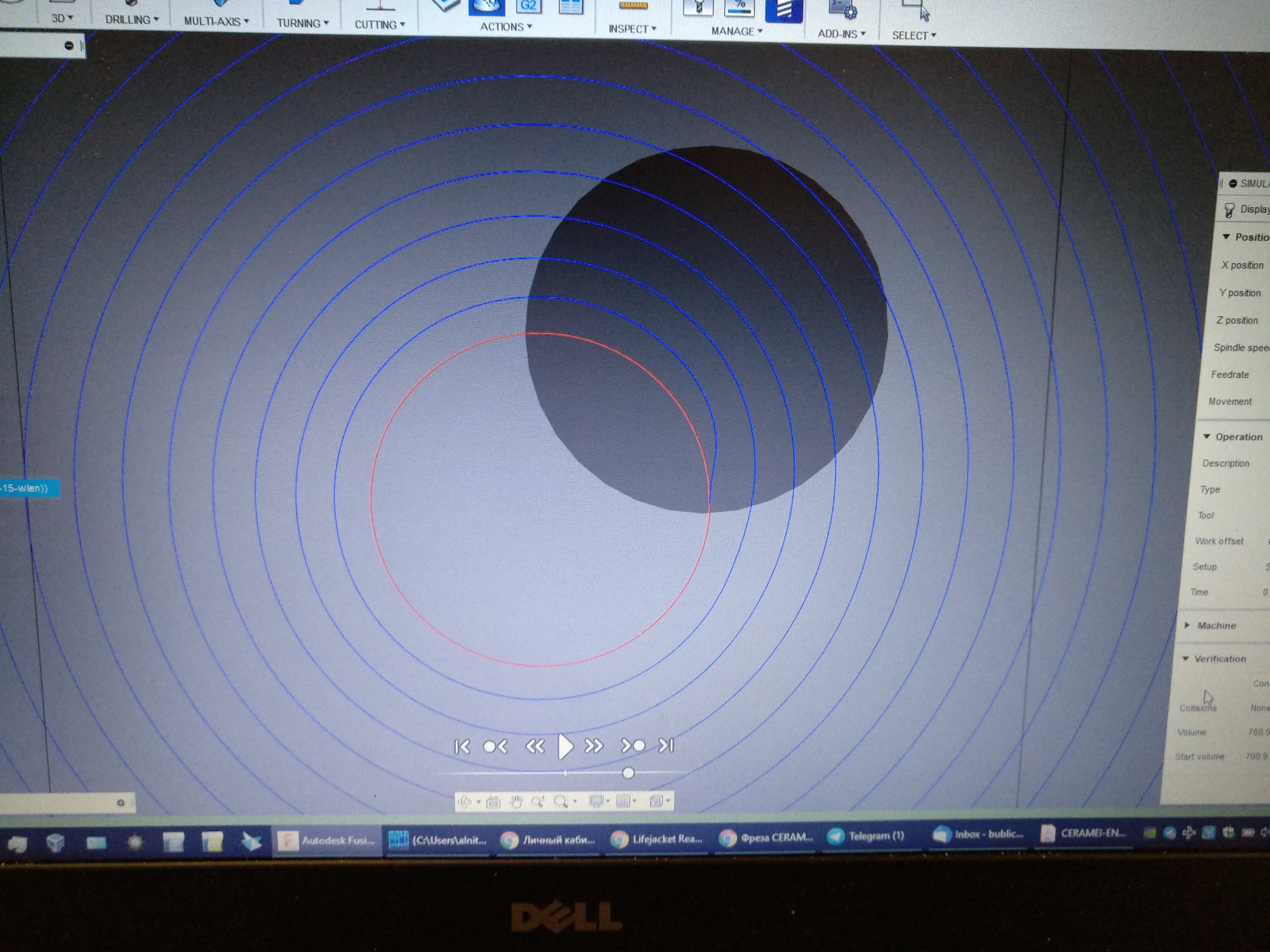

Сообщение cncmybox »
Привет.
Ломаю голову, в чём может быть причина звука "тррр" и лесенки при обработке на видео:
https://www.youtube.com/watch?v=0fTB7oBvuUo
На нескольких деталях происходит всегда в одном, первом квадранте.
Если посмотреть на траекторию (adaptive cleaning в fusion):
IMG_20190116_194743.jpg (2210 просмотров) <a class='original' href='./download/file.php?id=154718&mode=view' target=_blank>Загрузить оригинал (4.83 МБ)</a>
то видно, что в этом месте происходит "раскручивание" спирали, радиус окружности увеличивается за три или четыре шажка на величину 0.6 (это параметр в adaptive cleaning, возможно, в мм).
Раньше такого вроде бы не было. Но раньше я фрезеровал двухзаходной фрезой, а здесь обработка трёхзаходной (китайская ceramei ale345, мне понравилась). Входит в резонанс?
Или же причину в проблемах в механике искать?
