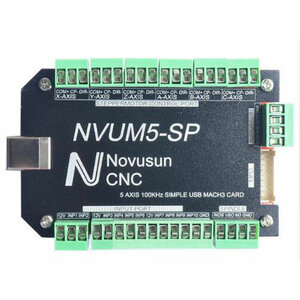

В паралельной ветке есть ссылка на драйвер для версии китайской платы 3,0. Кто нибудь знает что это за плата?

На такой плате из первого поста две оси будут корректно работать? Кто нибудь пробовал.

Re: Синхронизация двух шаговых двигателей на одной оси MACH3
Сообщение Kinghandles »
Как раз, эта тема про эту плату.
На плате версии 2.2 две оси работают, но синхронизация не будет работать.
Я покупал ее через Славу.
На данный момент он меня динамит уже около месяца и не хочет помочь разобраться с этой ситуацией
Сообщение vovka »
Приобрёл сродную плату, такая же проблема. Не хочет HOMEтся подчиненная ось А. Реагирует только на датчик ведущей оси Y. Хотя индикация датчика оси А на прикосновения присутствует как в программе, так и на самом датчике.
Сообщение Serg61 »
Всех с новым годом!!! на данных платах нет возможности синхронизации оси А, т.к. у них все хоум датчики подключаются параллельно, т.е. сначала хоумится ось Х и откатывается, потом У и потом З. или если проще, то минус проходит через все кнопки хоума и подключается на один вход. Синхронизация работает на более продвинутых платах где больше пинов входа.
https://aliexpress.ru/item/100500183479 ... 7794765192 вот есть схема в описании.
