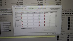

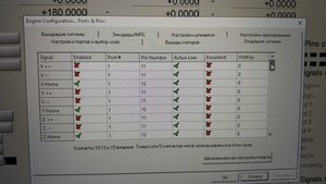

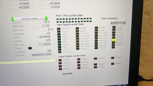

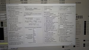

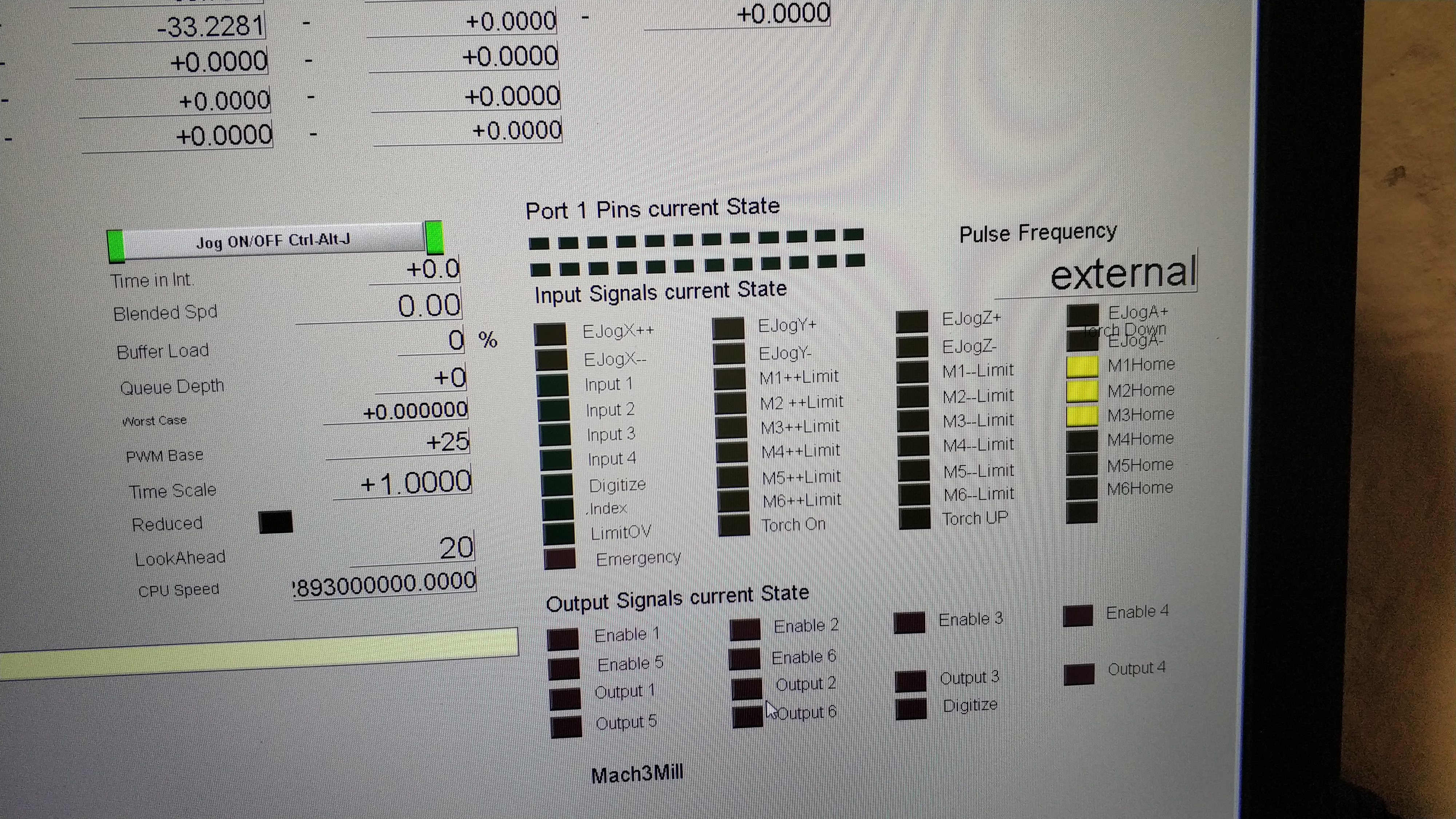

Вот такие настройки у меня в mach3
Пробовал по всякому настраивать датчики, результата 0
home slave with master axis галочку ставил, тоже смысла нет
При Хоминге Оси Х, моторы реагируют только на датчик оси Х. и останавливаются Оба. Ось А не реагирует на свой датчик.
Мне кажется, это можно решить написанием нового кода в кнопке Хоминг, чего соответственно я не умею делать, пока буду учить, пару месяцев пройдет точно (
При нажатии на датчик A Home ( срабатывает М4) но при хоминге, Ось а на датчик М4 не реагирует.

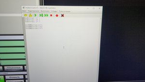

Добрый день, как я понял у вас настроено правильно, кроме самого скрипта.
Стандартная последовательность такая:
DoButton (22)
DoButton (23)
DoButton (24)
DoButton (25)
Переводя на человечий язык:
X
Y
Z
A
Чтобы каждая ось возвращалась по своему датчика нужно поставить так:
DoButton (24)
DoButton (23)
DoButton (22)
DoButton (25)
т.е. Поднимаем ось Z, возвращаем Y, а потом X вместе с A ведем к своим датчикам.
Тогда будет возвращаться вместе.
Еще в чем может быть проблема - Mach3 USB контроллер.
Встречал такое, что некоторые USB контроллеры усердно отказываются это делать. Скиньте, фото контроллера, руководство может я как раз с таким и работал.

Я убрал в своем скрипте DoButton() который отвечает за Ось А, иначе, после того, как все отхомятся, Ось А едет отдельно от Оси Х и ломает портал

перестановка скрипта, ко сожалению, ничего не дала.
по прежнему, реакция идет только на датчик для оси Х, и останавливает ось Х и ось А.

Настройки моторов на главной и подчинённой оси совпадают?
Проставьте требуемую последовательность хоминга осей в окне настройки баз и ограничений.
Проверьте срабатывание датчиков(металлическим предметом) и прихода сигналов в закладке диагностика. Соответствует ли выделенный пин на датчик расположению его на соответствующей оси - проделайте автонастройку датчиков в окне указания пинов(внизу этого окна есть меню для этой операции ) с помощью того же металлического предмета.

НОМЕ подчинённой оси должна сидеть на пине который больше ни где не за действован и всё у вас заработает.
У вас это не соблюдено.

- пробовать g28.1

vala писал(а):НОМЕ подчинённой оси должна сидеть на пине который больше ни где не за действован и всё у вас заработает.
Подскажите, а как Вы увидели, что у меня пин датчика подчиненной оси еще где то задействован ?. возможно, я что то упустил.
Пин Оси "А" висит на 14 пине. он, больше нигде не задействован
