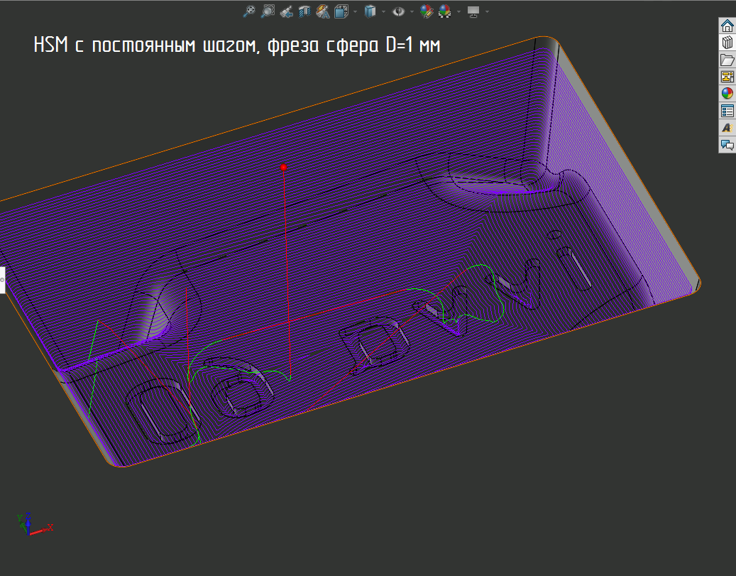

Нужна помощь. Есть вот такая форма, есть фреза конусная D6 R0.5, длина режущей 30 мм. Ни одна траектория HSM у меня не отрабатывает даже и близко. Стратегия HSM "с постоянным шагом" должна подойти хорошо, но и она не отрабатывает как надо. Однако если выбрать инструмент сферическую фрезу D1 мм, то всё красиво. Однако такой фрезы нет ни у меня, ни в продаже. Я думаю что в принципе таких тонких и одновременно длинных не существует (но сейчас не об этом)
Что интересно:
NX Siemens и Powermill с конусной фрезой отрабатывают траекторию без проблем (вчера специально ночь посвятил установке Powermill и освоению, ё моё)
А вот Солидкам ни в какую.
Надеюсь на вашу помощь!
плохая стратегий (3248 просмотров) <a class='original' href='./download/file.php?id=153455&sid=8427f81bfd6d02884a91d2f87a99cfb8&mode=view' target=_blank>Загрузить оригинал (123.71 КБ)</a>
плохая стратегий
хорошая стратегия (3248 просмотров) <a class='original' href='./download/file.php?id=153456&sid=8427f81bfd6d02884a91d2f87a99cfb8&mode=view' target=_blank>Загрузить оригинал (129.34 КБ)</a>
хорошая стратегия

А проблема в чем? Фреза в мелкие элементы типа букв не заходит?
Там вроде бы в настройках стратегии есть параметр "минимальный радиус(диаметр?) профиля", что если его поменьше сделать?

Argon-11 писал(а):А проблема в чем?
Конусная фреза не обрабатывает стенки, углубления, дно. Я прикрепил модель. Если есть желание помочь, посмотрите
На буквы мне по барабану, я их 3Д гравировкой сделал. В архиве проект, всё есть

sima8520 писал(а):NX Siemens и Powermill с конусной фрезой отрабатывают траекторию без проблем (вчера специально ночь посвятил установке Powermill и освоению, ё моё)
Powermill это программа которая по большей части ориентирован на обработку пресс-форм , SolidCAM же больше универсал но пресс-формы он тоже делает только надо знать какие настройки и как подкрутить !
Я проверил вашу траекторию которая называется неудачная и она не чем не отличается от той что делается сферой D1 и все обрабатывается той конусной фрезой что у вас заданна!
На данной форме я лучше бы начал обработку сверху вниз , для этого надо в настройках соединения поставить галку "От внешних границ"
То что траектория не достает на вашем скрине до стенок может быть связанно либо с версией SolidCAM либо же с какимето настройками !
Я делал перерасчет вашего проекта в SolidCAM2018 и он более оптимизирован и заточен на работу с таким типом фрез и не только по заявлению разработчиков))

Сообщения: 4510
Re: SolidCAM
Frezer_PU
Действительно, в 2018 солиде всё адекватно отображается :ura:
Спасибо за высококвалифицированную помощь :good:
