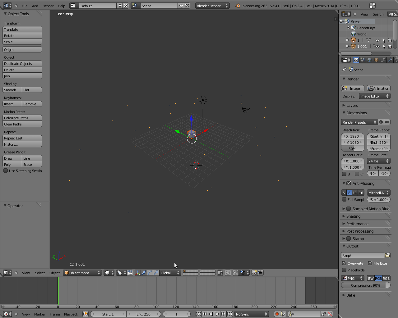

Re: 4th Axis Digitize
как-то твои точки разрознено выглядят:
Можешь более подробный скан снять? скриптик, чтобы не потерялся:
ply:

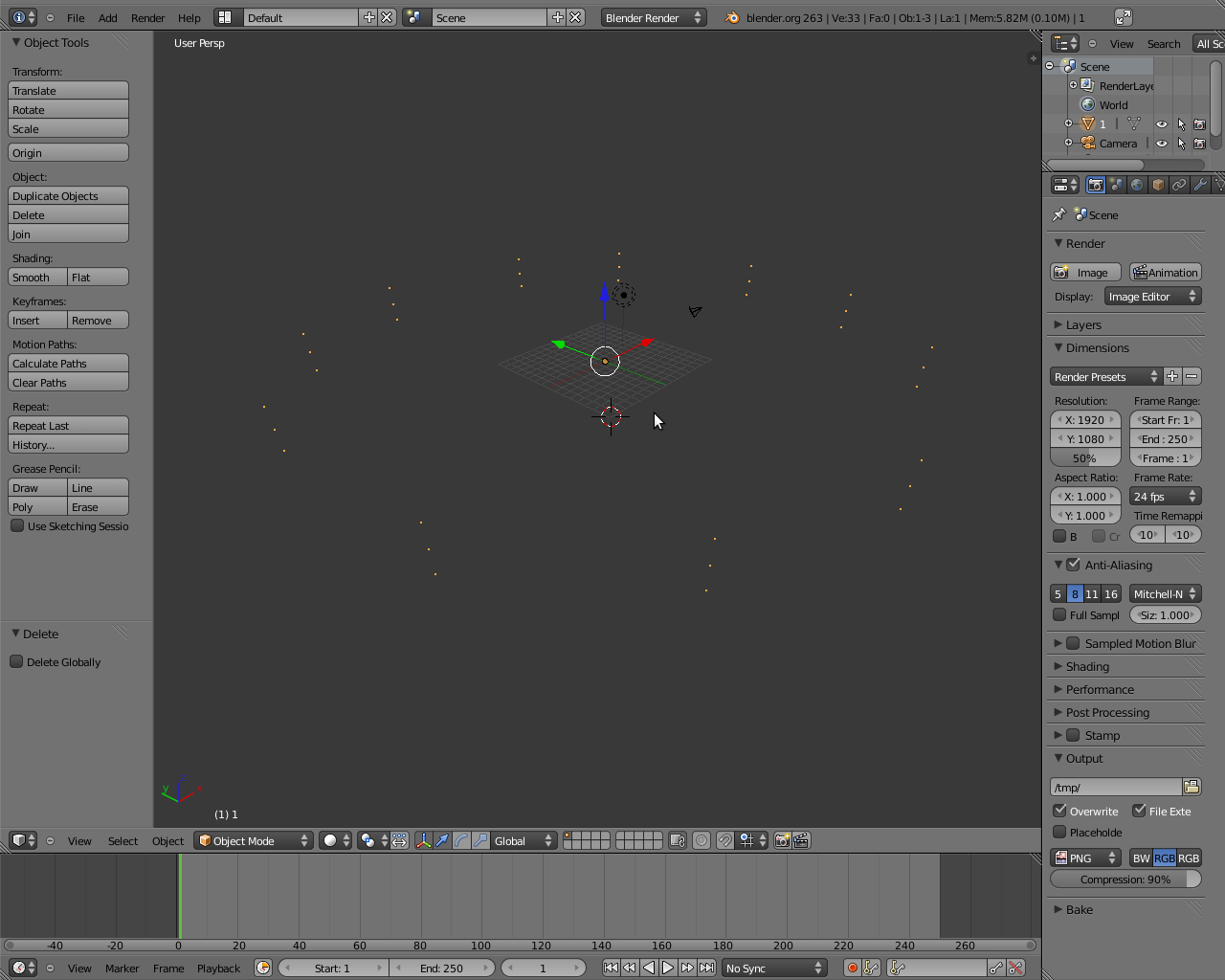

Цилиндр и есть:
Ну в блендер тоже поступают xyz, я там вверху маленький скрипт накатал, он из xyza преобразует в xyz.gendos писал(а):А может быть есть еще способ?
Чтоб можно было выбрать оптимальный.
Практически весь скрипт:
