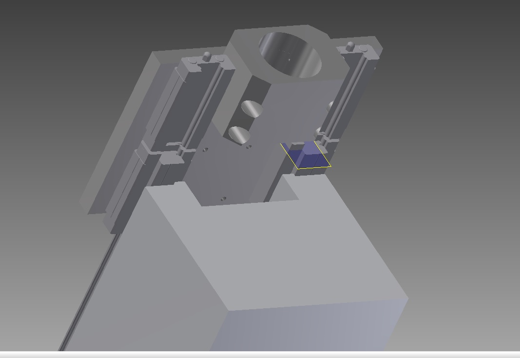

У кого был опыт такой нагрузки на гайку? Надо сам стакан зажимать или хватит трех точек на фланце. Плита д16т 24мм толщина.

лучше в станине фрезернуть(там все равно паз и жесткость не потеряете).К плите мяса прикрутить (между каретками) и расточить под корпус гайки .Так уйдёте от консольной фиксации гайки.Плюс можно ещё чуточку поднять швп. Ну в общем Вам решать.

Тоже думаю про стальной стакан для гайки.

Плита продольной выглядит уж очень толстой. Это вам придётся и бабку приподнимать, тем самым Вы увеличиваете момент от усилий резания, который действует на станину. Я бы плиту потоньше сделал, но постарался при этом каретки крестового столика друг над другом расположить.
По гайке Эдуард дело предложил: прикрутить заготовку держателя и совместная с плитой расточка. Только, разумеется, винты со стороны плиты крутятся, а не как у меня нарисовано :D .

Вот так гайку будут распологать. Винт получается все равно довольно короткий, зато не придется назад выносить опору.Как быть с преднатягом и двойной гайкой? Есть ли смысл в данном случае?

Почему не хочешь винт на штатное место поставить?

Если ставить так чтобы было удобно то гайка получается на консоли приличной. Поэтому 1605 впихиваю под каретку.

Если чисто по памяти, то особых проблем быть не должно. Да и Эдуард посоветовал паз в станине сделать - хорошая ведь идея. Она и так Т-пазом прорезана, жёсткости не потеряете.
А в чём смысл такой длинной плиты продольной подачи?
Ну и самый больной вопрос: что с передней бабкой и шпинделем придумали :) ?

там стенка очень тонкая на выходе будет если швп всовывать

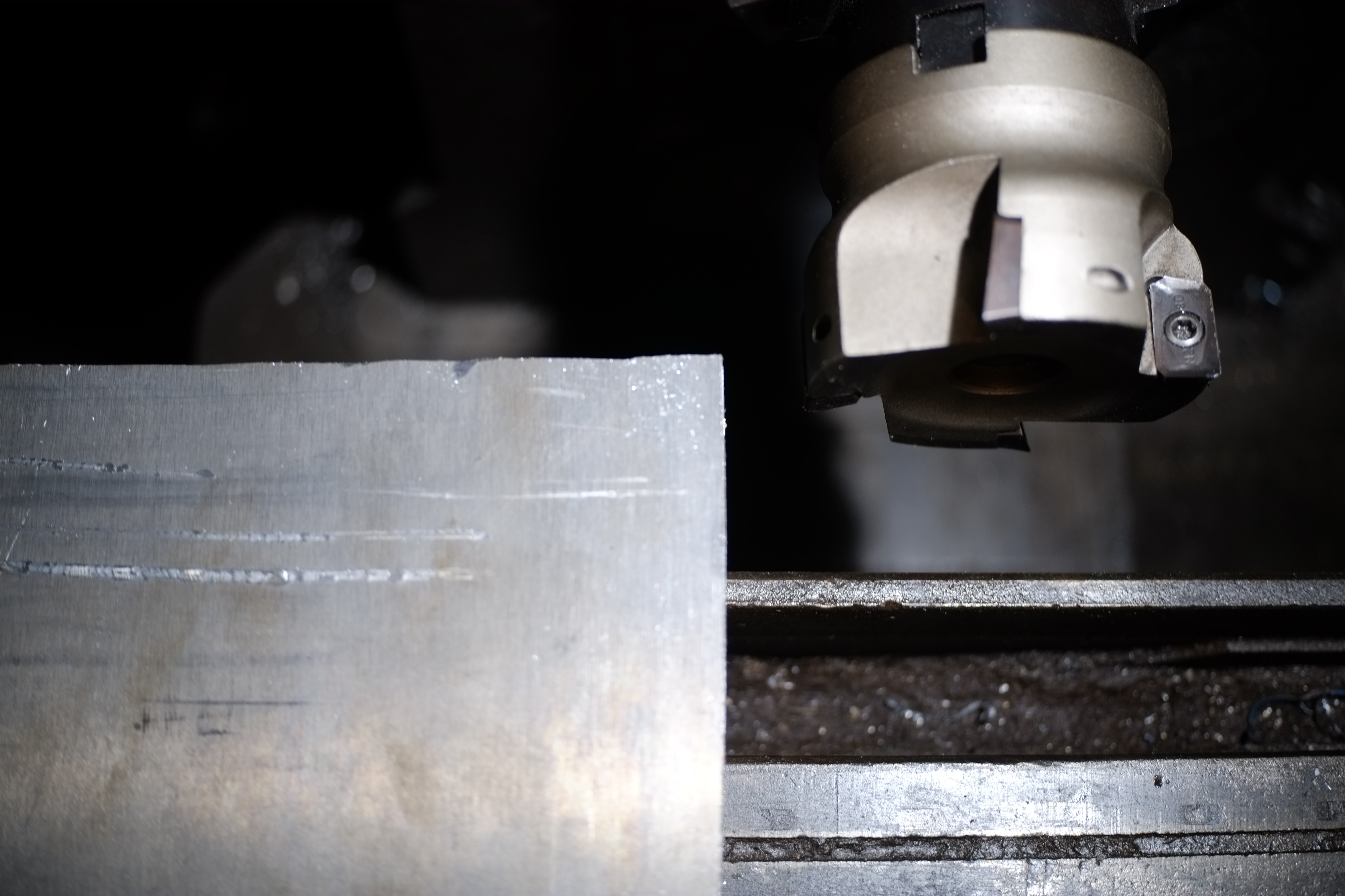

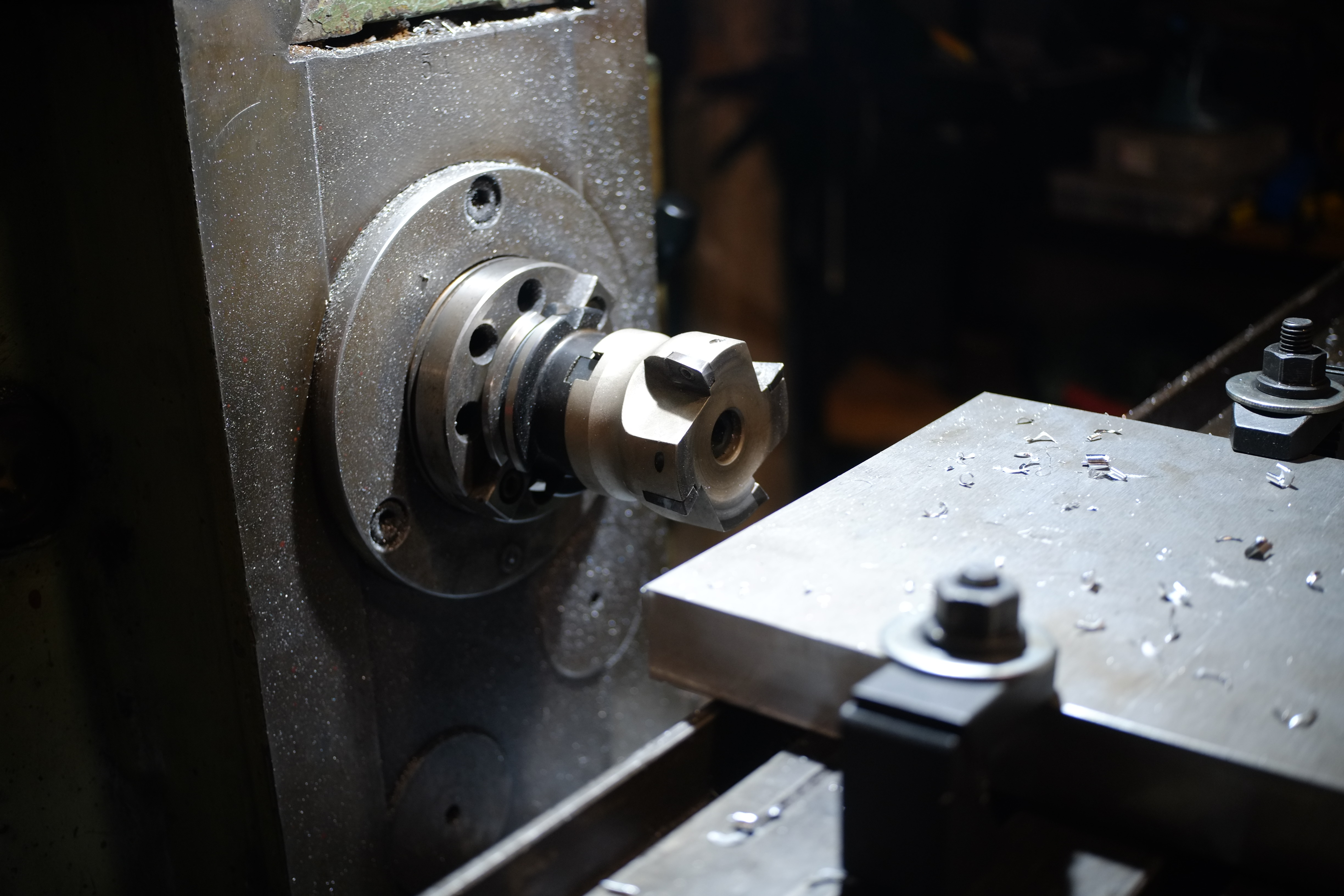

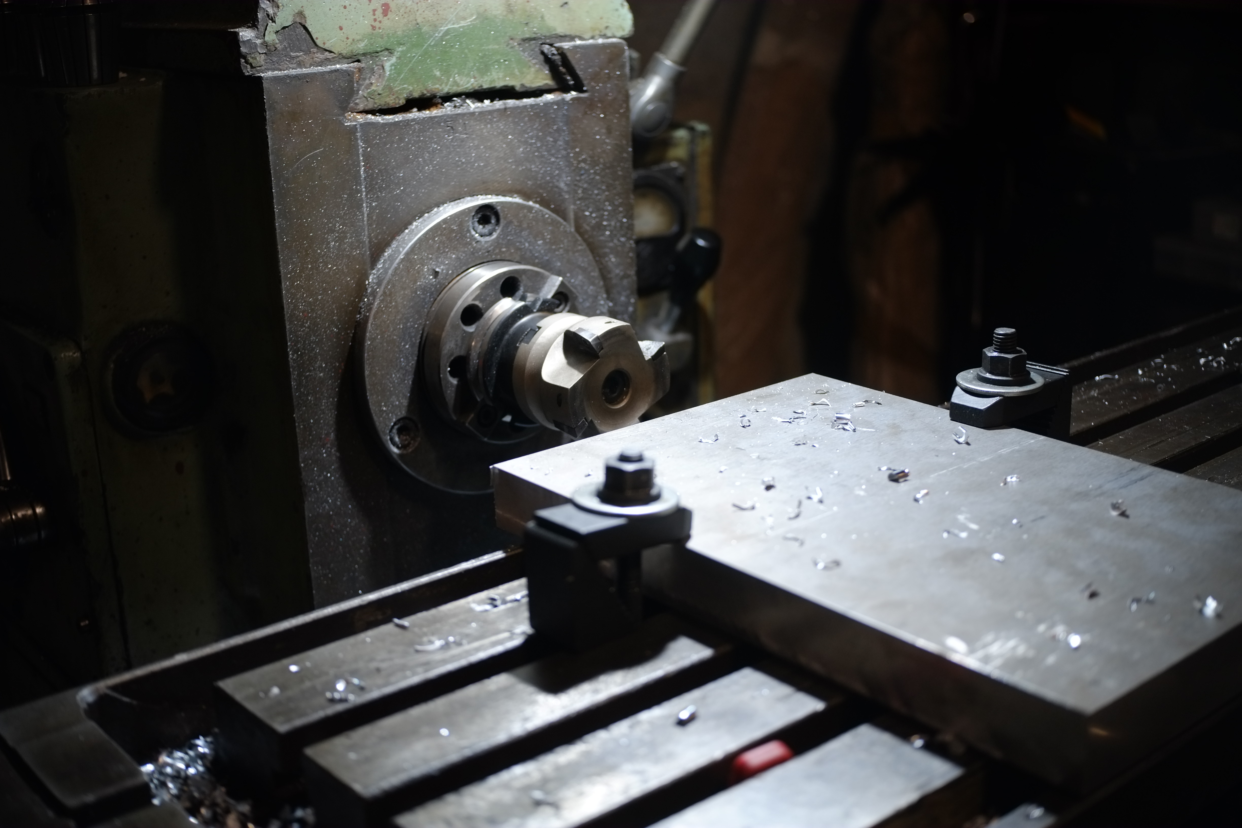

Плита такая потому что использую 4 каретки и 4 обрезка рельса по 200мм. Бабка сначала будет пробник на ступичном подшипнике от форда транзита(45мм в подшипнике внутреннее отверстие). Есть доступ к чугунной литейке но в этот раз скорее всего не воспользуюсь им и сварю-расточу некий эрзац. У этого станка точно будет вторая версия, но для понимания какая она будет я строю эту первую. Паз в станине вероятнее всего будет. На данный момент обработал заготовку плиты в размер. На днях засверлю отверстия и поеду на расточной делать плоскости и выборки под каретки.

плохая идея. у ТВ16 конструкция станины такая, что если вырезать посередине место под винт с гайкой - ее можно будет выбросить. там все тонкое. по большому счету вариантов установки два - над станиной и сбоку в районе штатного места.

Внимательно читаем пост номер 6. Насквозь фрезеровать не предлагал,те кто имели дело с этими станинами или имеют под рукой могут прикинуть при наличии комплектующих целесообразность идеи. Идея нормальная ,если тут не вписывается =это другой вопрос.
