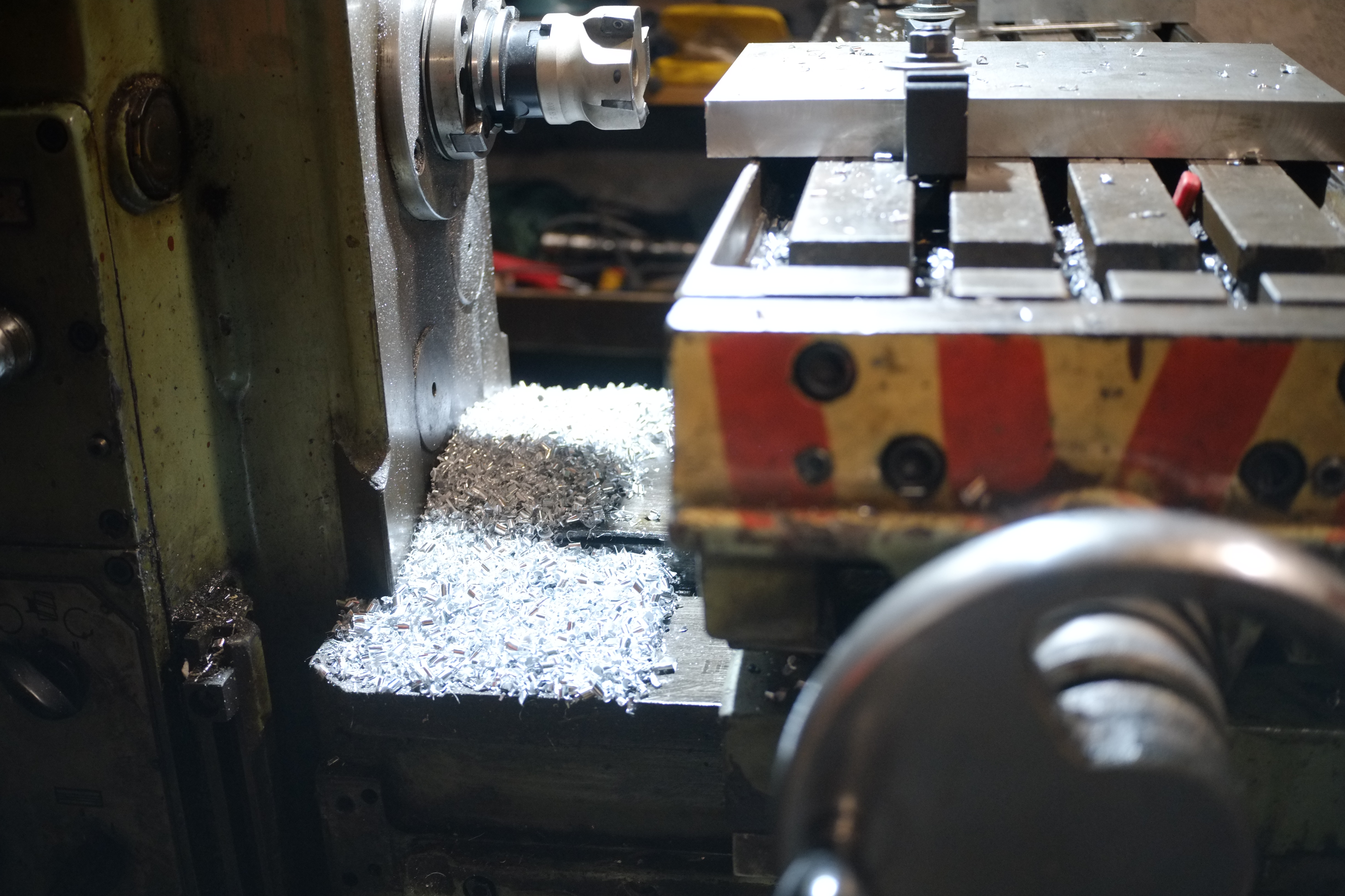

Плита такая потому что использую 4 каретки и 4 обрезка рельса по 200мм. Бабка сначала будет пробник на ступичном подшипнике от форда транзита(45мм в подшипнике внутреннее отверстие). Есть доступ к чугунной литейке но в этот раз скорее всего не воспользуюсь им и сварю-расточу некий эрзац. У этого станка точно будет вторая версия, но для понимания какая она будет я строю эту первую. Паз в станине вероятнее всего будет. На данный момент обработал заготовку плиты в размер. На днях засверлю отверстия и поеду на расточной делать плоскости и выборки под каретки.
