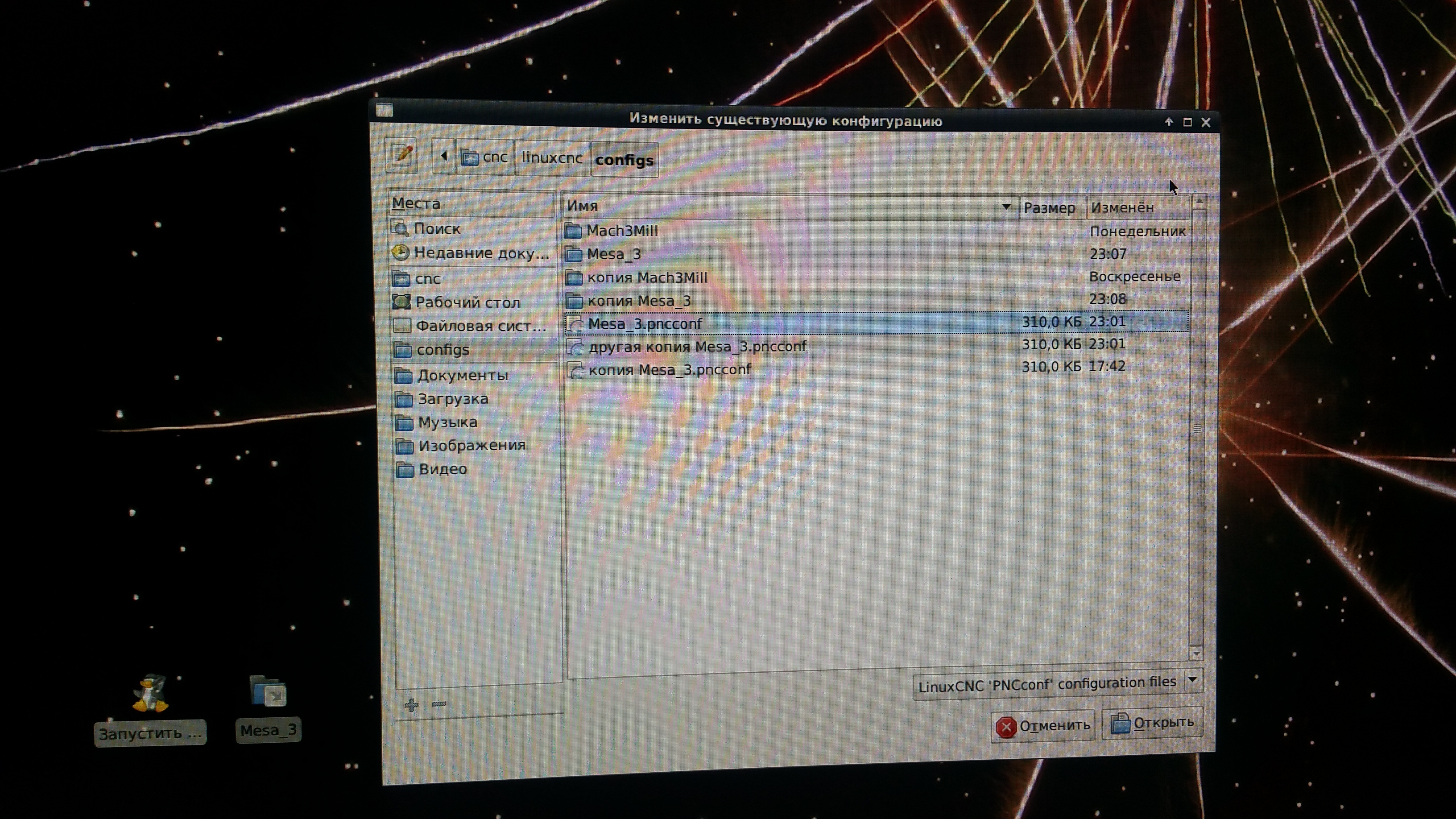

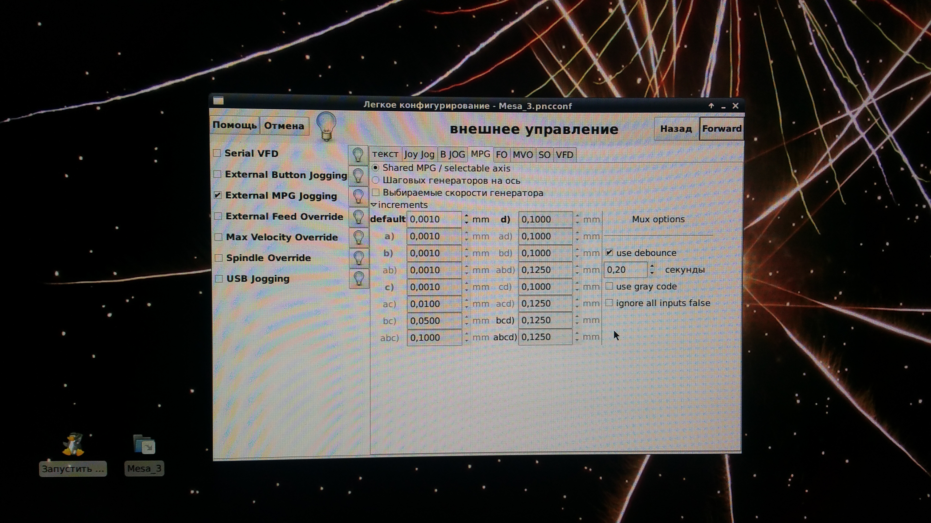

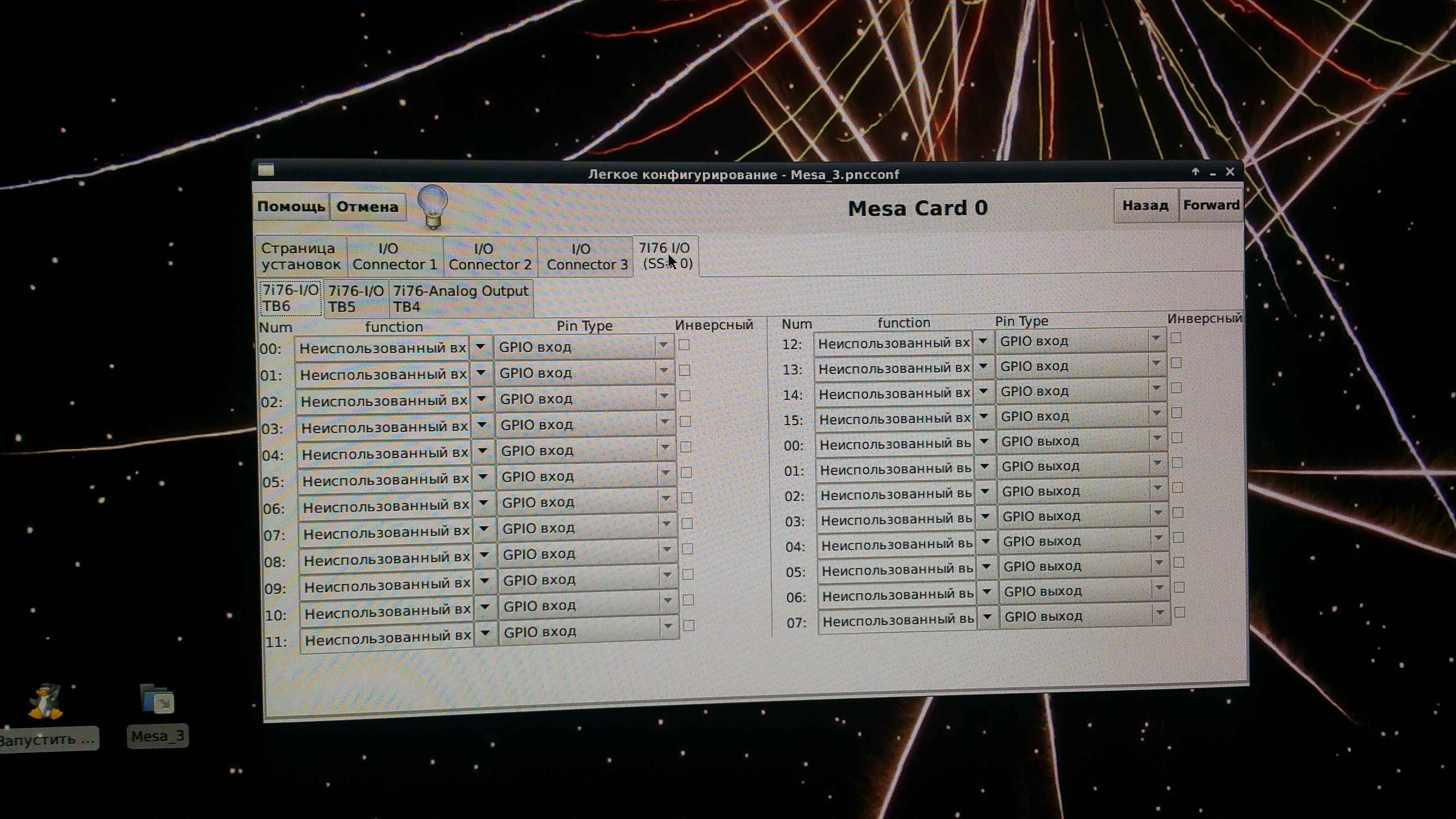

Все выходы подключены но "станок не двигается"
https://youtu.be/SjxOk1QrDeY

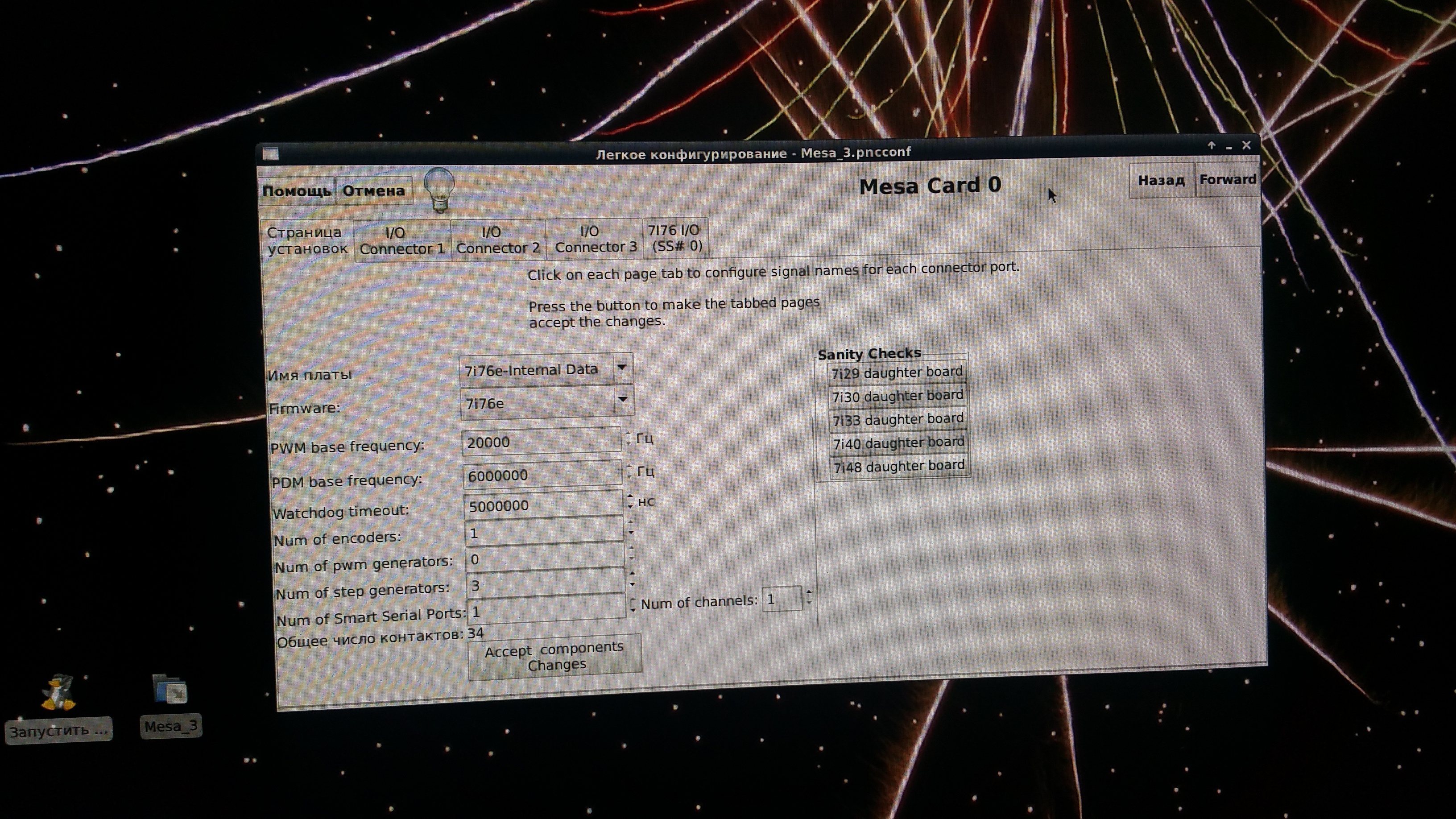

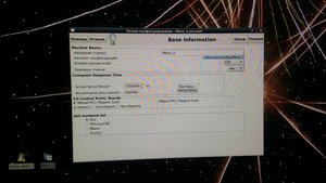

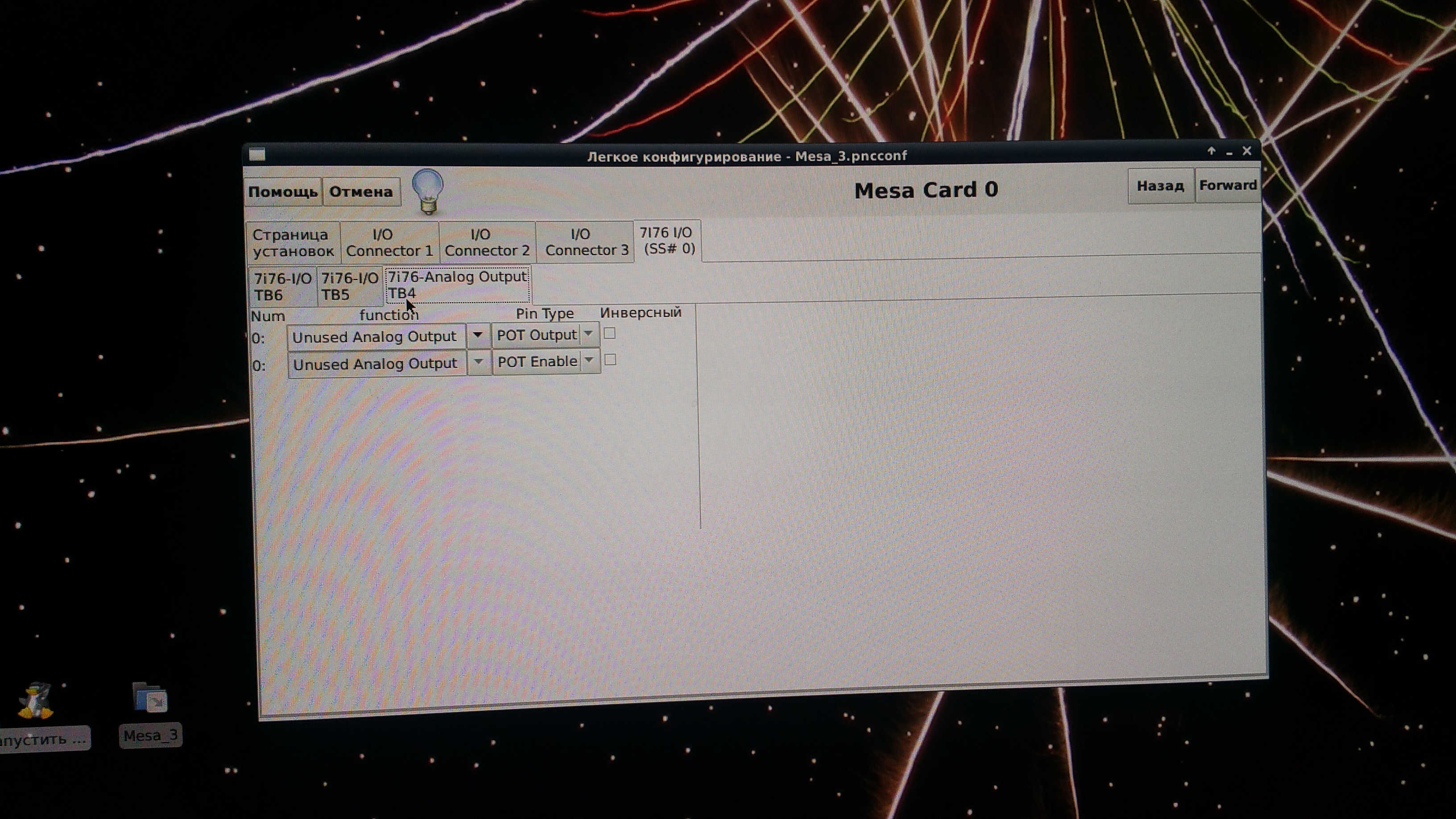

Re: Подключение MPG моховика
taraskin писал(а):Уважаемый Сергей , может вы мне обьясните, как настроить всё. Электроника работает корректно , осталось только настроить программу.
Готового решения не дам - подпись не позволяет. :)
Но могу посоветовать два варианта:
1. настроить через pncconf, там это есть.
2. Разобраться что именно написано в HAL и в job.hal в частности, чтоб проследить сигнал до конца и разобраться почему не работает. Судя по вашему jog.hal и последнему видео у вас похоже какая-то каша из разных кусков...
taraskin
Сообщения: 30
Зарегистрирован: 31 мар 2018, 09:23
Сообщение taraskin »

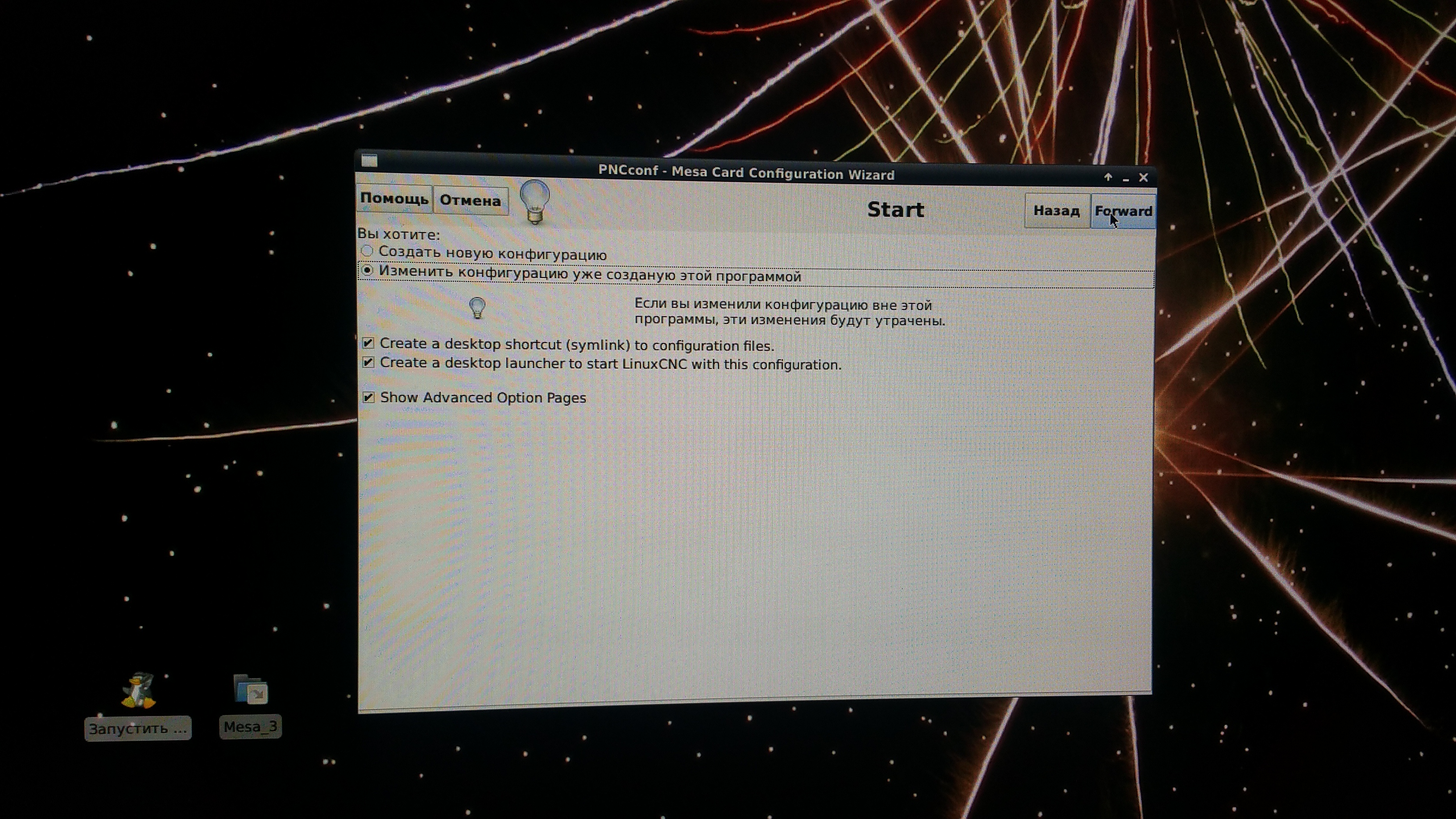

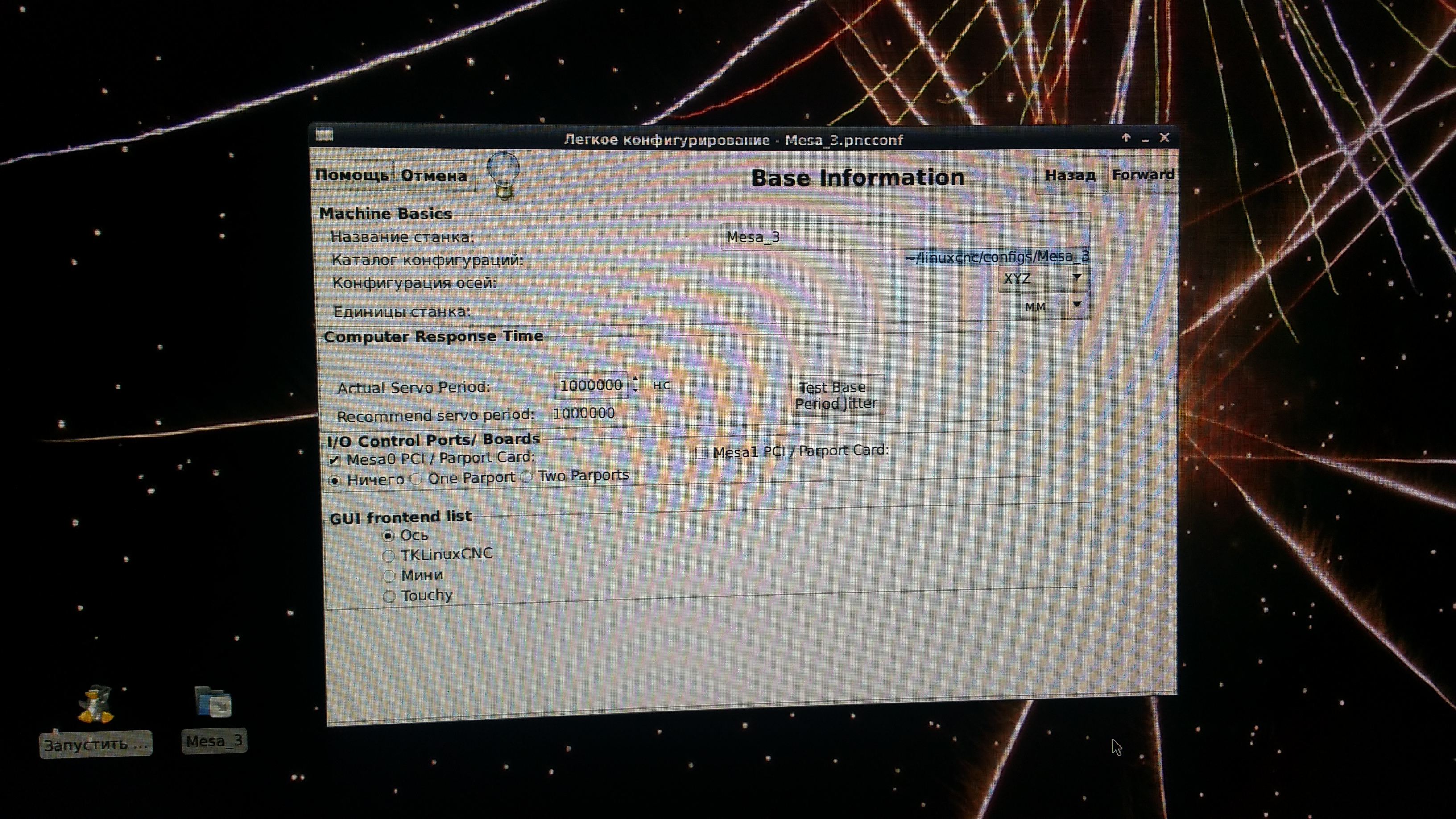

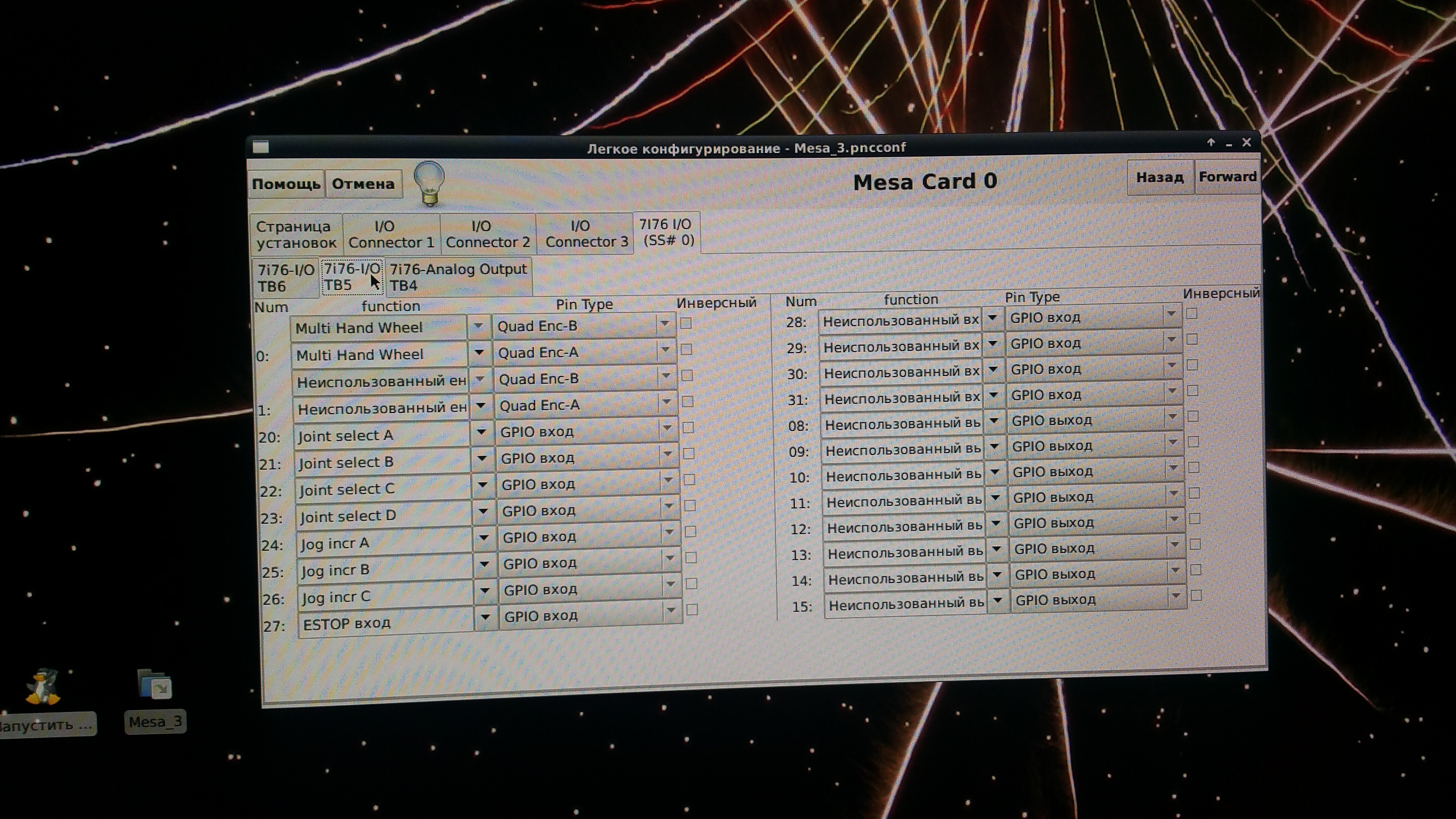

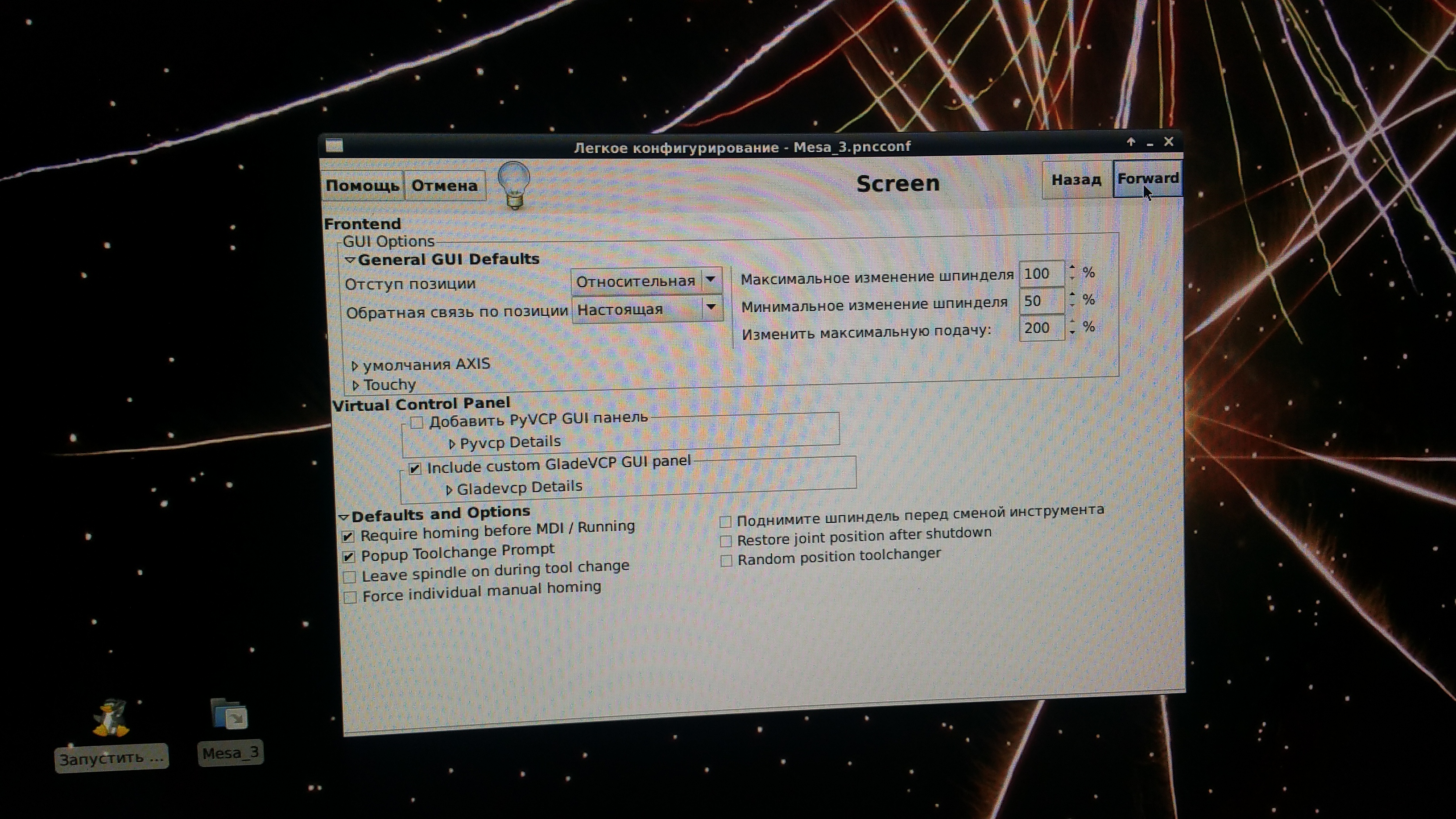

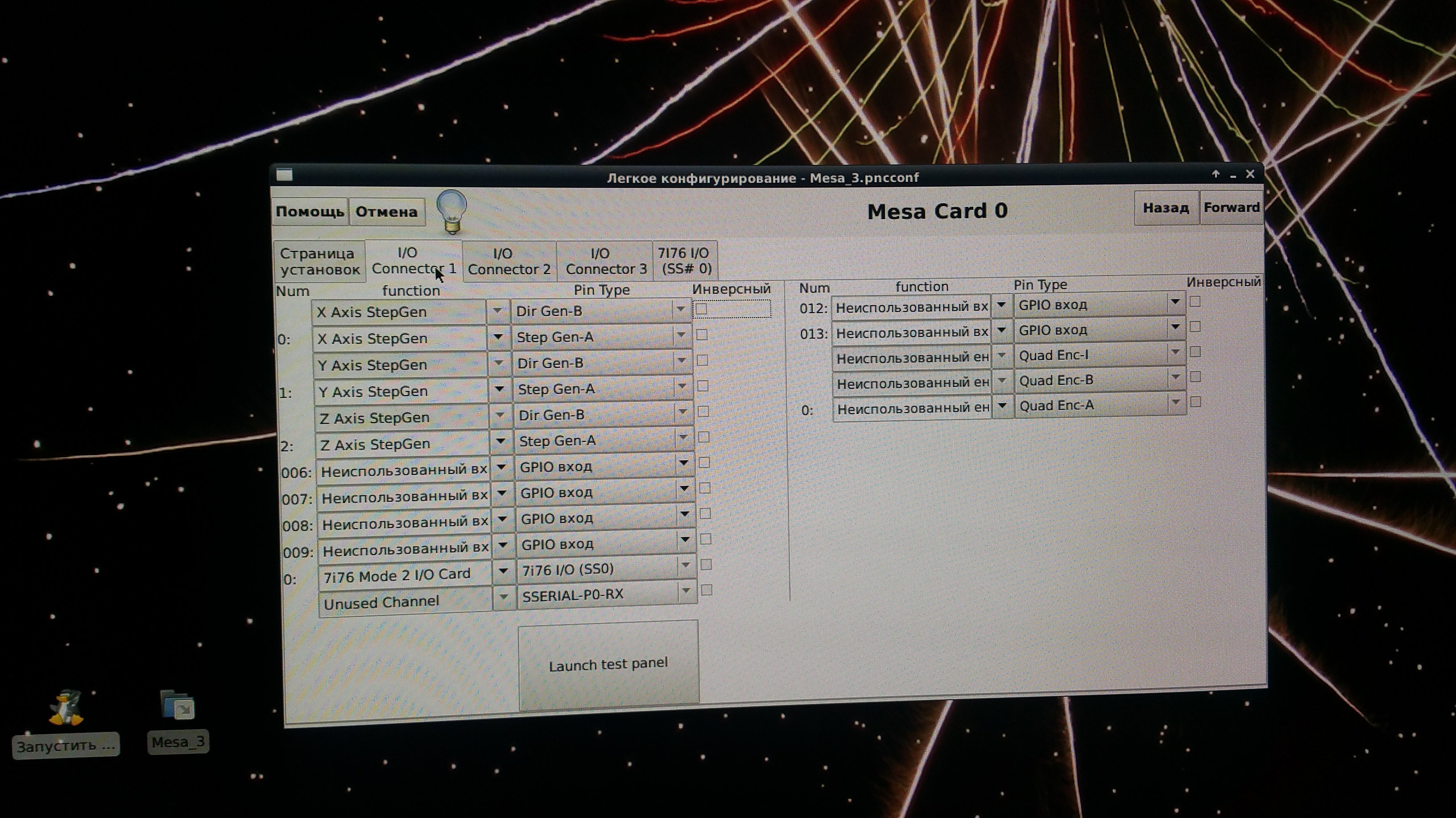

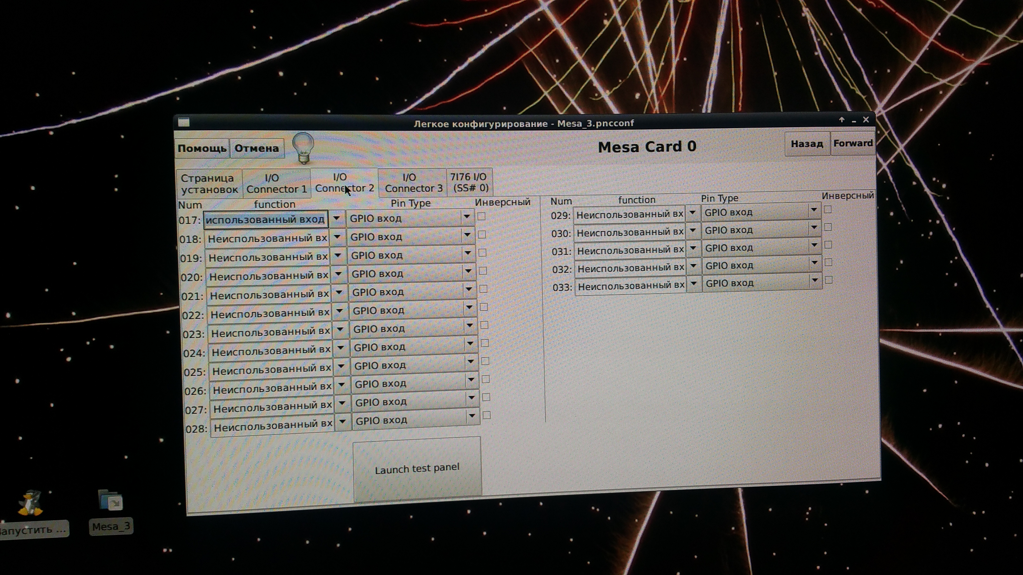

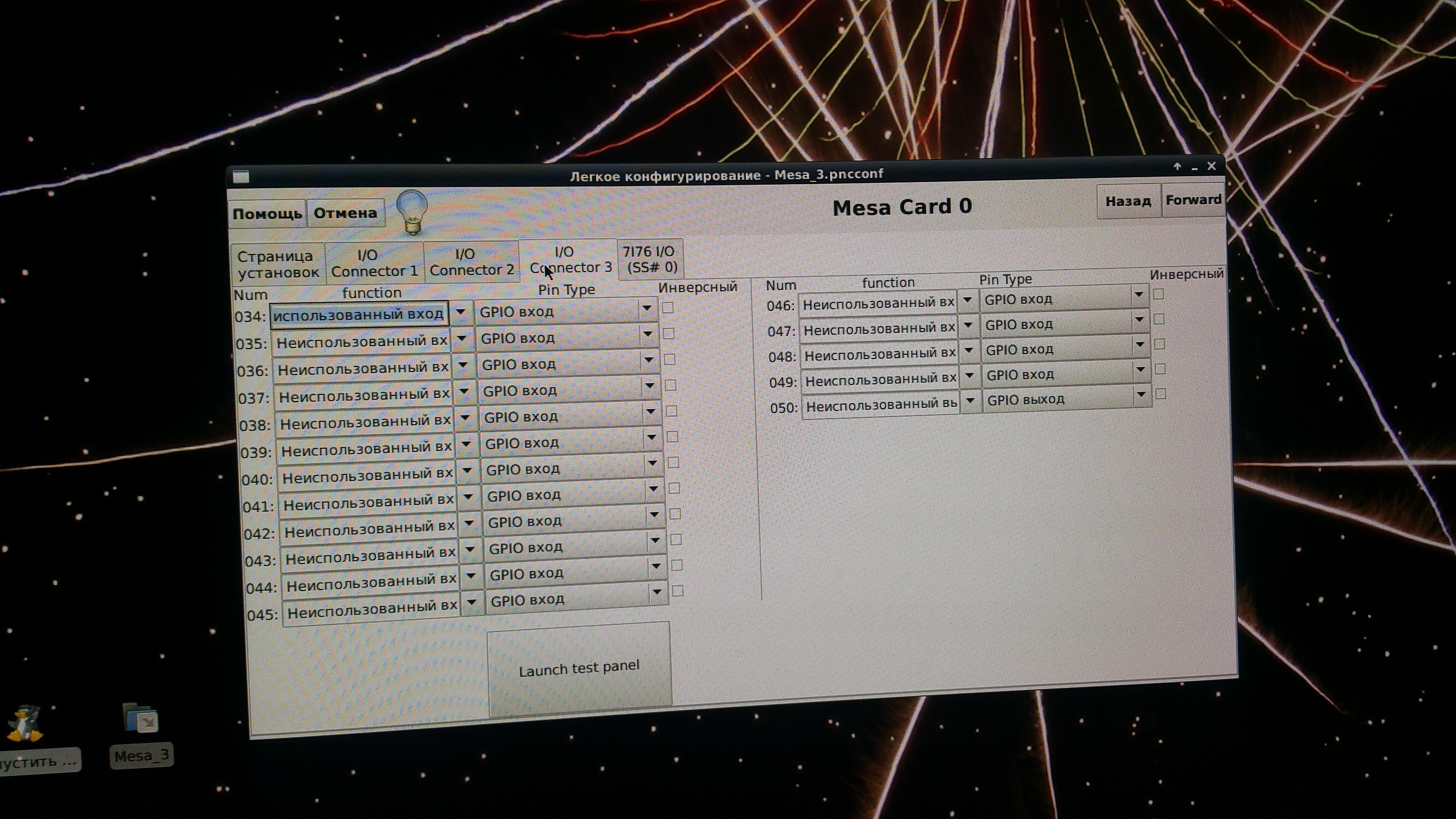

Запустил через визард ! Всьо ок

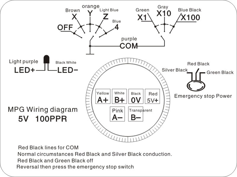

Может кому-то пригодиться
ТВ5-connector
Pin1- fase A
Pin2- fase B
Pin3- Jog X
Pin4- Jog Y
Pin5- Jog Z
Pin6- Jog 4
Pin7- X1
Pin8- X10
Pin9- X100
Вручную ничего не писал , все настройки только через визард. Всё роботает :)

Я правильно понимаю, что плату 7I77 не надо переводить в 3й режим, чтобы использавать 16й и 17й входы для входов энкодера А и В от маховичка?
И еще вопросец- вывод Сом от пульта подключаем к плюсу 24В ТВ2 или минусу? В мануале к 7I77 пишут, что входы чувствительны к положительному сигналу.
WHY SINKING INPUTS
7I77 field inputs are of the sinking type. That is, external power must be applied to
the input to register as activated. This mode was chosen so that accidental grounding of
an input will not register as an activated input.
It is suggested that inputs like limit switches use normally closed switches with one
switch leg connected to field power and the other to the 7I77 input pin, so the normal
machine state (not at limits) is to have the inputs activated. This way, a open switch wire
or wire shorted to ground will cause a detectable machine fault.
The 7I77 field inputs have a nominal input resistance of 20K Ohms to field power
ground. 7I77 inputs sense positive input voltages above a preset threshold. For best
general purpose use, default input threshold is 50% of the field power supply voltage with
10% hysteresis. That is with a 24V field voltage an input must be brought to 60% of 24V
= 14.4V to be sensed as high and then brought to 40% of 24V = 9.6V to be sensed as low.
These accurate thresholds and hysteresis allow high speed field signal detection while
maintaining excellent noise immunity.

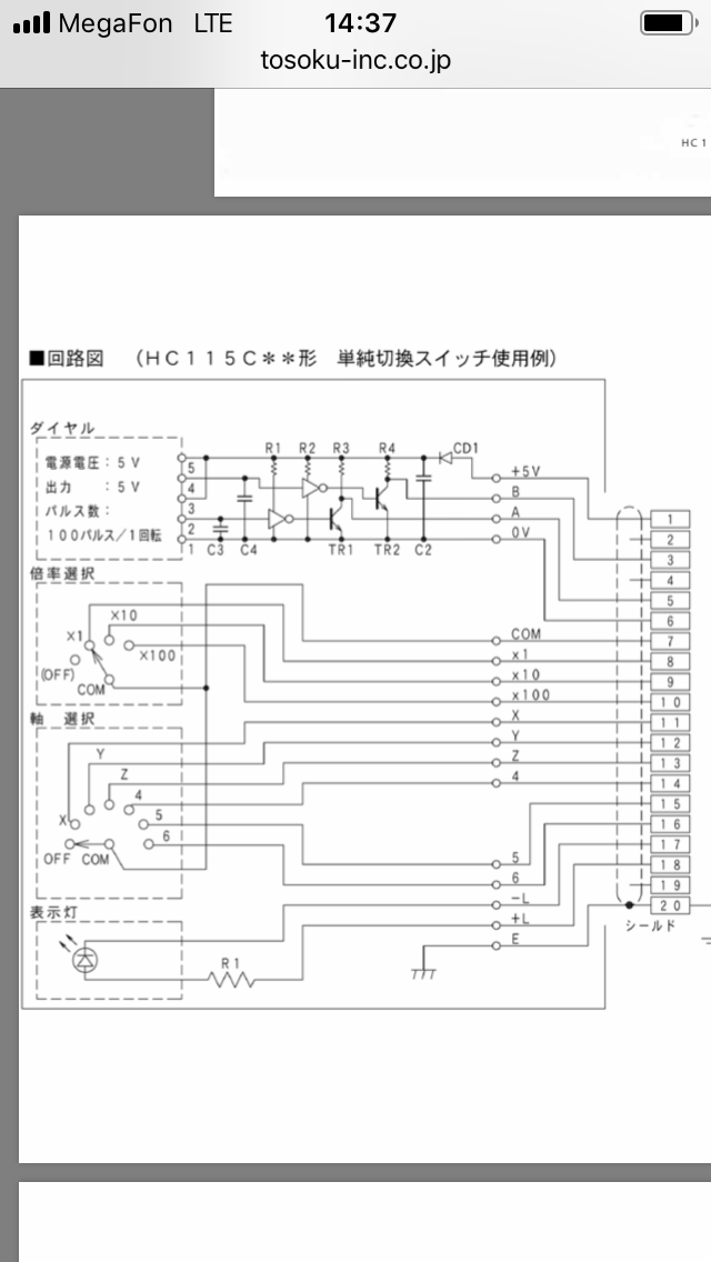

D.L.
Сообщения: 452
Репутация: 152
Откуда: Киров
Re: Подключение MPG маховика(всё зароботало)
Сообщение D.L. »
Схема пульта есть?
botcman
Сообщения: 532
Сообщение botcman »
Вот
530E628C-1FA4-498F-B348-7338DB65B498.png (4967 просмотров) <a class='original' href='./download/file.php?id=183318&mode=view' target=_blank>Загрузить оригинал (151.52 КБ)</a>
Сообщения: 3310
botcman писал(а):Ещё животрепещущий вопрос по поводу того, куда подключать Сом от пульта?
Я на ноль подключал, т.е. крутилки коммутируют входы осей и множителей на ноль питания. Как тут. Но у меня не Сименс плата.
MPG.jpg (4965 просмотров) <a class='original' href='./download/file.php?id=183319&mode=view' target=_blank>Загрузить оригинал (102.03 КБ)</a>
Последний раз редактировалось xvovanx 30 июн 2020, 14:44, всего редактировалось 1 раз.
botcman
Сообщения: 532
Сообщение botcman »
Тогда вообще не понимаю. На входы должен же плюс подаваться, так?
530E628C-1FA4-498F-B348-7338DB65B498.png (4965 просмотров) <a class='original' href='./download/file.php?id=183320&mode=view' target=_blank>Загрузить оригинал (151.52 КБ)</a>
