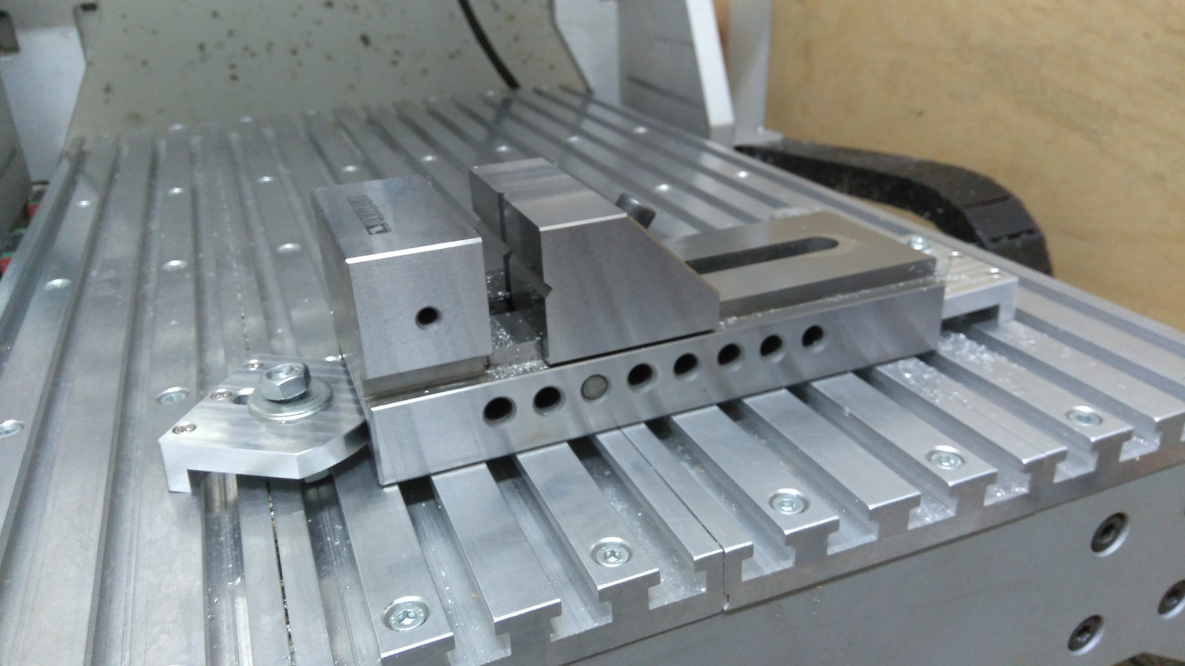

Kiriller писал(а):Размеры у тисков какие
Пылил поверхность под них: 190x72мм (+1.5мм). Высота: 66мм
В комплекте сами тиски, длинный штифт, который собственно фиксирует подвижную губку на всей длине. Короткий штифт, чтобы ... видимо вытаскивать длинный :D
Шестигранный ключ (кстати, ничё такой). Бамажка с "МЕГА-СУПЕР-ПУПЕР Мануфактурен каталог" :) И пластиковый бокс, который, вкакали при перевозке.
За стоимостью к Гене. Оно там от курса зависит.
Крепеж буду делать сам. Там с торцов есть два паза под язычок: диаметр 56мм, глубина 12мм.

Nonstopich
Сообщения: 1016
Репутация: 284
Re: Бомж (народник) от Фрезеряги мне! 400х300х100
Сообщение Nonstopich »
Kiriller писал(а):Да и что тебе теперь уже терять!
Ну как... :) На 200мм длины тисков перепад 0.14мм. А если на всё поле замахнуться... там и до 3 десяток.
А ребро Т-паза ... не такое уж и толстое :(

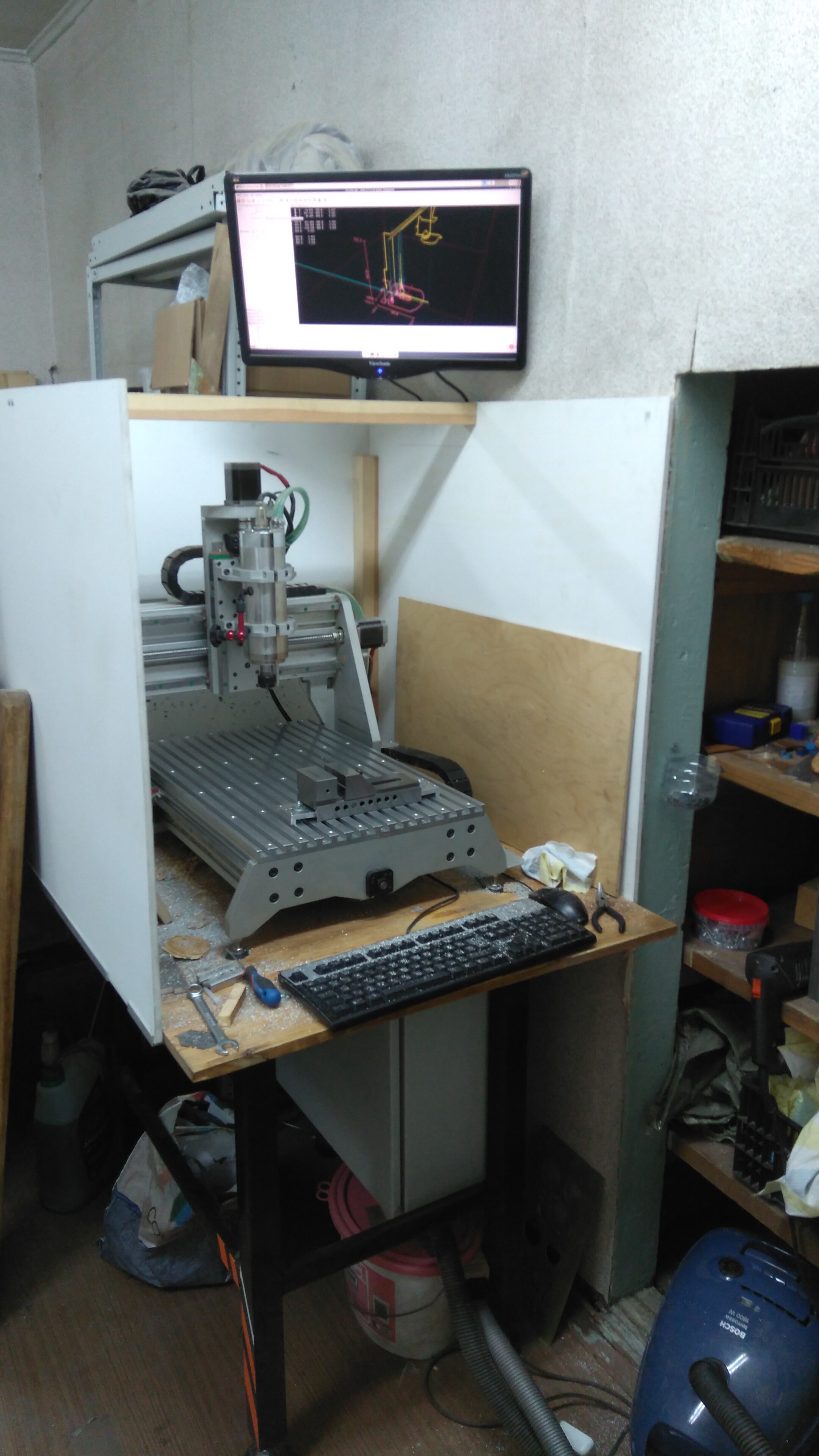

Я всё хотел поделиться своим мнением по поводу проекта Макса. Возможно, это всё уже учтено :)
Первое и самое бисячее - стружка на рельсах оси Y. Ей некуда "сваливаться", когда портал подъезжает к датчику. Иногда из-за этого процесс Хоумления носилует обмотки ШД.
Второе - отсутствие каких либо закрепительных "отверстий" на оське Z. Я прям каждый раз изобретаю какие-то новые технологии, чтоб чё-нибудь прикрепить на голову станка.
То индикатор не дотягивается, то датчик температуры шпинделя отваливается...
Далее не по станку, а по хотелкам в принципе: ЗАЩИТА, что б её. Я прям "ору"! Как хочется.
Если Когда у меня будет новый станок, то на нём обязательно будет вся защита, на всех направляющих, винтах и т.д.
Ещё временами концевичок срабатывает :(
Это, так сказать, для тех, кому интересно будет всё это дело повторять. На будущее.
Сообщения: 13713
Многое доработано. Напротив кареток вырезы теперь. А насчет защиты согласен нужна но станок с защитой значительно сложней и дороже.
Сообщения: 4510
Чтобы всунуть защиту нужно переделать абсолютно все! Уверяю вас. Это уже будет не бомж

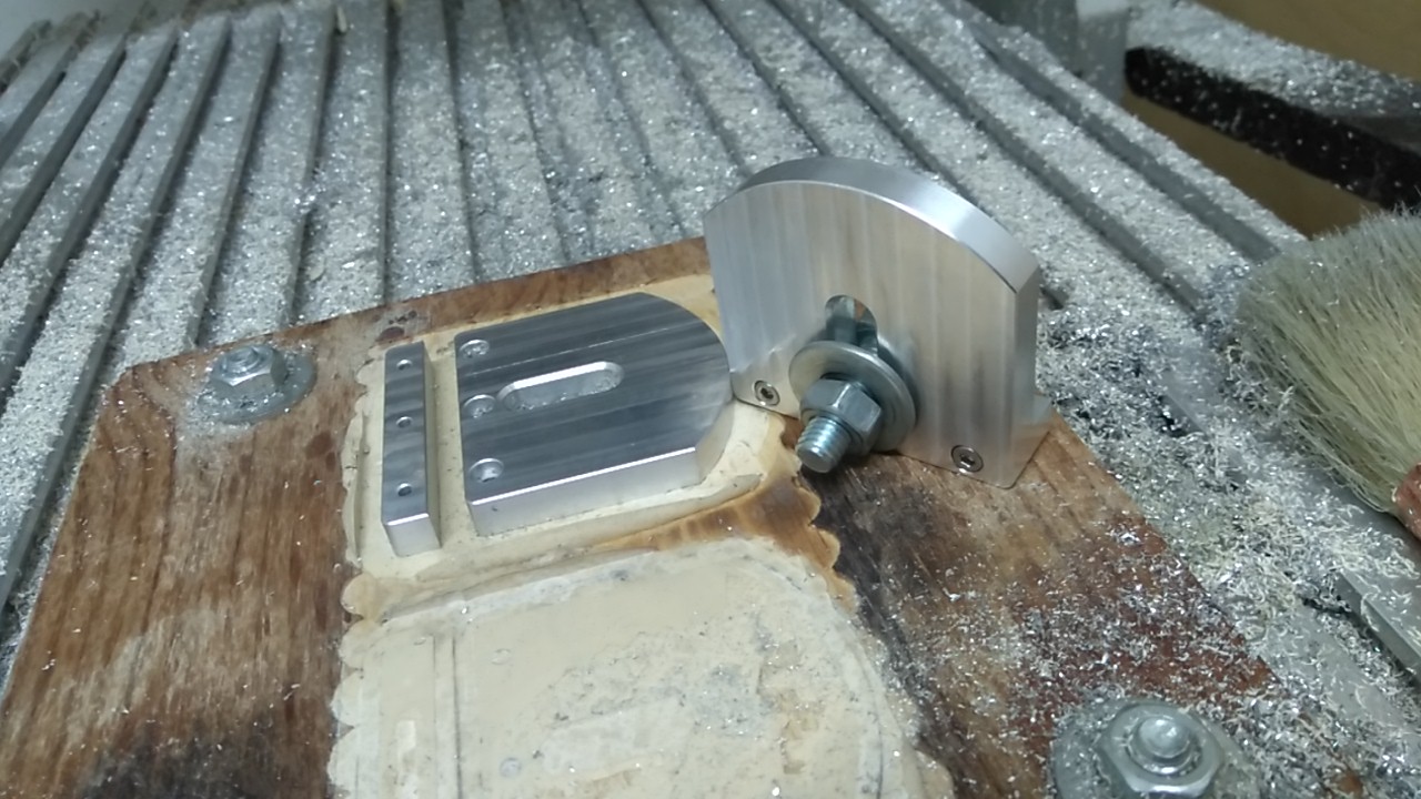

Сегодня сделал себе прижимы для тисков.
IMG-20181222-WA0001.jpeg (3039 просмотров) <a class='original' href='./download/file.php?id=153167&mode=view' target=_blank>Загрузить оригинал (1.89 МБ)</a>
IMG_20181222_154627_423.jpg (3039 просмотров) <a class='original' href='./download/file.php?id=153168&mode=view' target=_blank>Загрузить оригинал (234.11 КБ)</a>
по 0.6 за проход 6ка ZCC CT 3 зуба 0.02 на зуб
Фаска 45 градусов 4зуба по 0.005 на зуб (Медленно и плавно) Внутренняя 0.8х0.8мм внешняя 0.2х0.2мм
Резьба руками. В следующий раз собираюсь достать фрезы :) ужасно напрягает резать резьбу руками
IMG-20181222-WA0017.jpeg (3039 просмотров) <a class='original' href='./download/file.php?id=153165&mode=view' target=_blank>Загрузить оригинал (1016.77 КБ)</a>
Маленьк промазал по размеру :? на заднем плане видно, что на центр Т-слота не попал

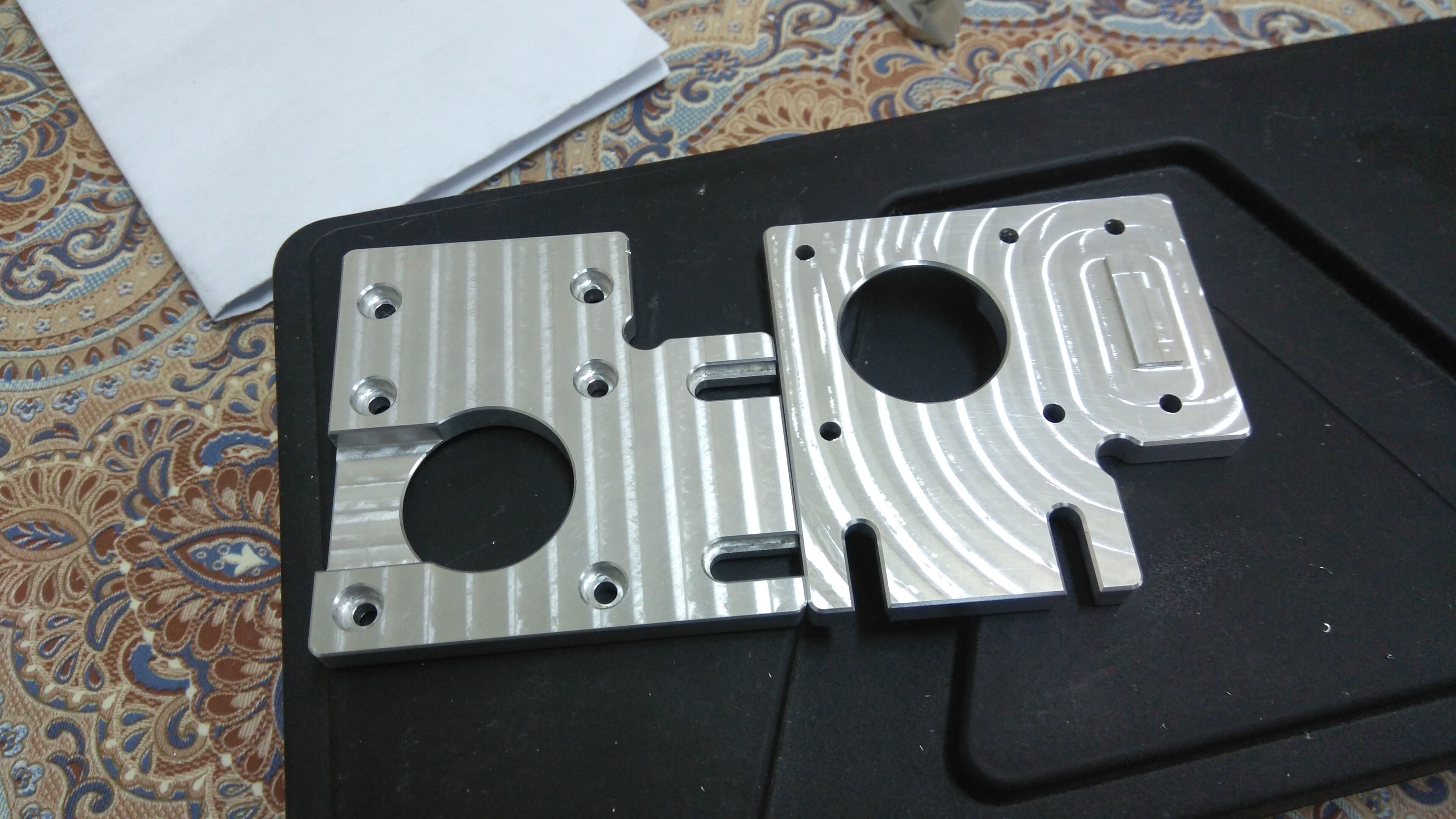

Продолжаю делать детальки для 3D принтера.
IMG-20181225-WA0016.jpeg (2880 просмотров) <a class='original' href='./download/file.php?id=153303&mode=view' target=_blank>Загрузить оригинал (1.18 МБ)</a>
Туго идёт :) без опыта, много косячу

Надо ж так, фасочки не ленишься снимать - молодец.

Это отголоски стиля Макса.
Деталь, даже после чистовых проходов с торцов, выглядит так себе, мягко говоря. Пройти фасочной - сразу радости полные штаны))
Я, правда, нифига не по технологии делаю. Z-tool надо бы доделать да в эксплуатацию ввести, но руки чешутся эти детали для принтера допилить и собирать его уже.
