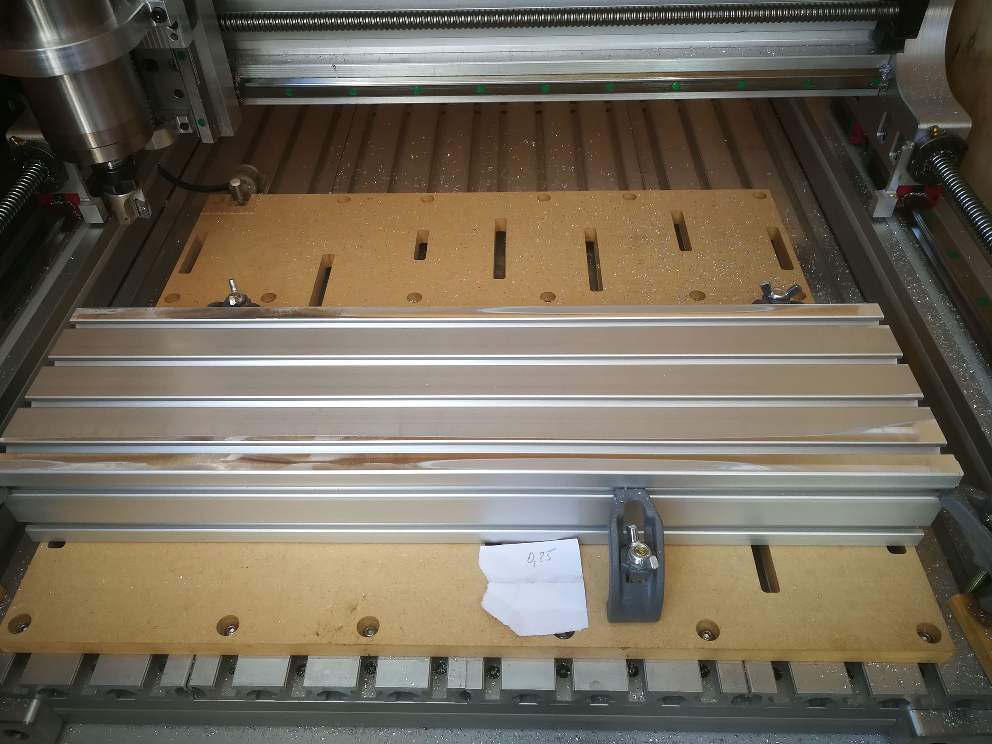

Umnik писал(а):пришел профиль для портальной балки, жирненький весьма...
И, вероятно, кривенький.
Я на днях ровнял профиль 160x80. Мало того что по плоскостям завалено все, так еще и параллелограммом был. Хорошо мяса как на твоих двух. Но по пять десяток пришлось снимать.
IMG_20181129_123929-1.jpg (3670 просмотров) <a class='original' href='./download/file.php?id=152690&mode=view' target=_blank>Загрузить оригинал (385.87 КБ)</a>
IMG_20181129_132330-1.jpg (3670 просмотров) <a class='original' href='./download/file.php?id=152691&mode=view' target=_blank>Загрузить оригинал (510.24 КБ)</a>

Какой диаметр фрезы на фото и какая мощность шпинделя
Сообщения: 3023
Re: Простенький фрезерок по деревяшкам 600*900
sivolap36 писал(а):Какой диаметр фрезы на фото и какая мощность шпинделя
32мм, 2,2кВт
