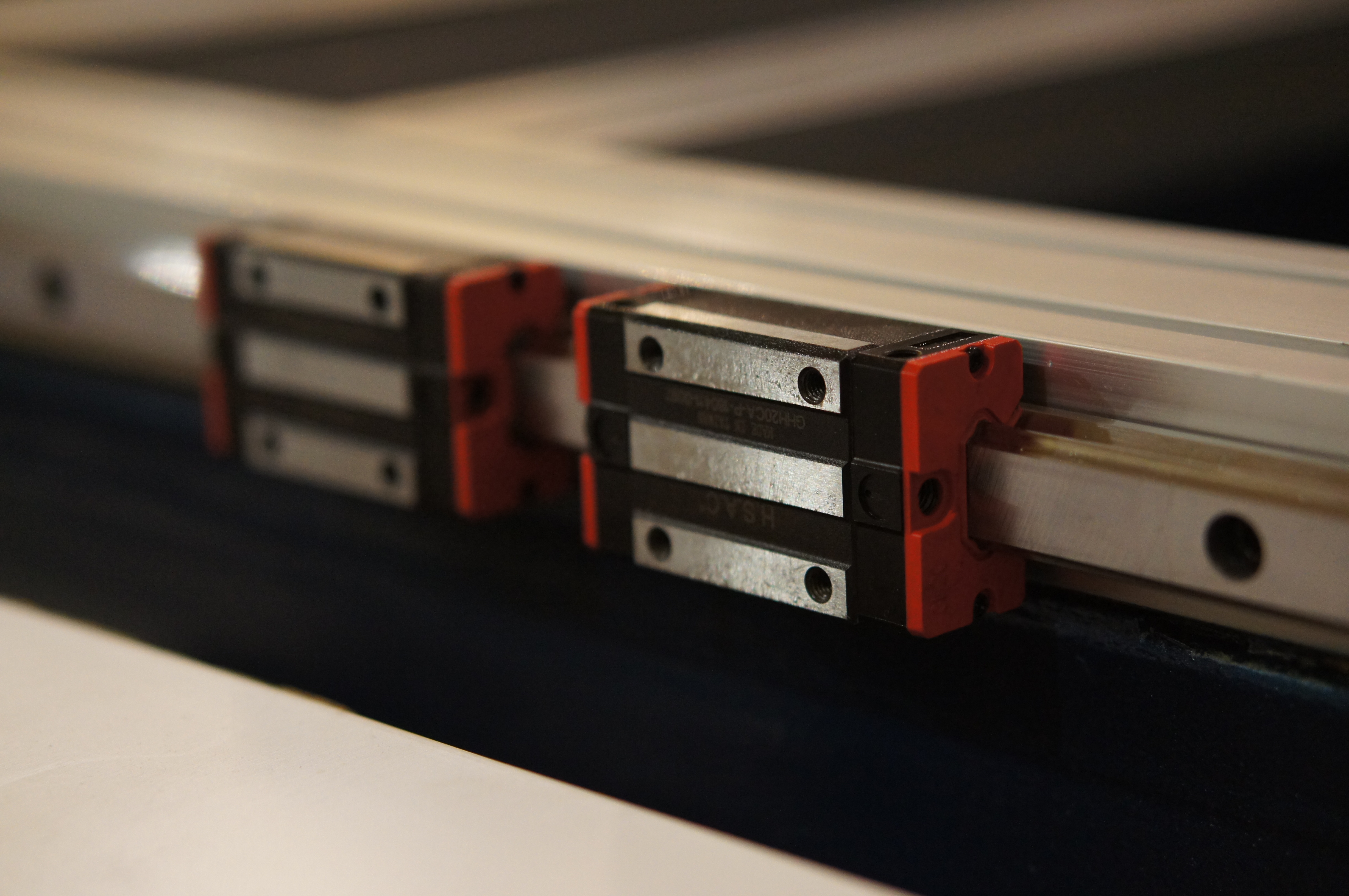

вот и готовы деталюшки...
Все ответственные детали по толщине плавают не больше 3-х соток плюс/минус.
DSC01783.JPG (3460 просмотров) <a class='original' href='./download/file.php?id=152967&mode=view' target=_blank>Загрузить оригинал (4.06 МБ)</a>
Так же накинул рельсы на ось Х, практически не выставлял, минут 15 уделил каждой стороне. Обе стороны встали где-то в 5-7 соток на весь ход, индикатор чуть плавает в одну и другую сторону...
DSC01784.JPG (3460 просмотров) <a class='original' href='./download/file.php?id=152968&mode=view' target=_blank>Загрузить оригинал (3.5 МБ)</a>
Винт нормально померить не выходит пока, плавает пузырек, собака, от моих перемещений...
Выставлять рельс без упорной поверхности или буртика то еще удовольствие, конечно...
Жду торцованный и пропыленый профиль на портал и можно приступать к сборке.

Портал забрал.
После торцовки попросил скрутить две палки и посмотреть на плите, как они себя будут вести.
По итогу пришлось их пыльнуть, сняли 18 соток с передней плоскости.
Как итог - механика почти закончена...
Осталось дождаться концевиков, которые забыл прикупить сразу.
Надеюсь, успеют из Иваново доехать СДЭК-ом до НГ)
Завтра начну заниматься электрикой, для этого вроде как все есть...
Несколько фото:
