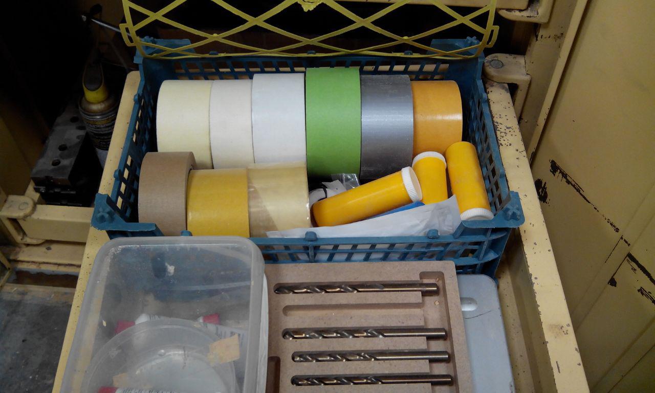

там площадь большая, высота маленькая. в этом случае должно нормально приклеиться прямо на мдф. А так конечно лучше на что-то поплотнее. Из столярного - фанерка уже лучше. Как вариант можно на шпатлевку клеить так же, через скотч.
Про сам скотч - в магазинах с автомаляркой обычно есть выбор их разных, которые лучше строительных простых. там и потоньше можно найти(коричневый), и термостойкий(зеленый), и всякие другие, не на бумажной основе :good:

frezeryga писал(а):я так и не могу понять что дает скотч? Чем с ним лучше чем просто приклеить на циакрин?
Скотч не оставляет следов. Просто отрываешь и детали чистые.

Мне со скотчем больше понравилось
Практически чистые детали и стол
Сейчас клею сразу на стол, его в калошу не кинешь для очистки :hehehe:
И после циакрина детали хренова анодируются, даже с отмывкой в ацетоне, бывают пятна
А после скотча все путем
И по ощущениям так крепче держится :wik:

Коль - у меня выбор скотча значительно скромнее :) реально зачастую - берите что есть. по этому я понимаю что 3м например - афигенный скотч и хорошо удаляется :) но китайский нонейм - поверь - не так хорош :)
а ездить из за закончившегося скотча в питер - 120км - как то не шибко интересно. по этому когда бываю в гиперах - попадается - беру. а так - че есть с тем и работаю.
А на стол я не клею. я клею на подкладки. обычно обрезки ДСП ламинированного. мне так удобнее и проще - наклеил - кинул в работу.. пока режется - следующую подготовил. снял - заменил..
У скотча еще один косяГ есть - когда деталь насквозь прорезаешь - фрезой клеевой слой по детальке размазывает. вот его оттирать - жопа.. по этому в калошу и сам отвалится :)

frezeryga писал(а):А какой скотч самый правильный?
3M :hehehe:

Hanter, если есть магазинчик для автомаляров, то хороший скотч у них водится. Сам там тарюсь :) .
