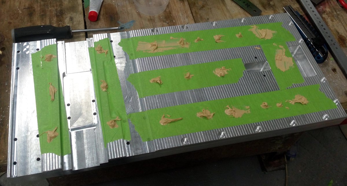

там площадь большая, высота маленькая. в этом случае должно нормально приклеиться прямо на мдф. А так конечно лучше на что-то поплотнее. Из столярного - фанерка уже лучше. Как вариант можно на шпатлевку клеить так же, через скотч.
Про сам скотч - в магазинах с автомаляркой обычно есть выбор их разных, которые лучше строительных простых. там и потоньше можно найти(коричневый), и термостойкий(зеленый), и всякие другие, не на бумажной основе :good:

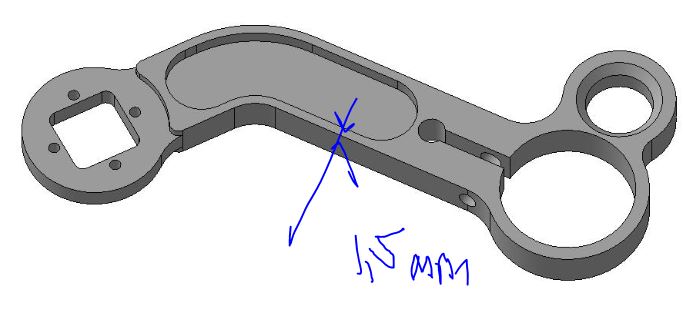

photo_2018.jpg (3098 просмотров) <a class='original' href='./download/file.php?id=153003&mode=view' target=_blank>Загрузить оригинал (109.43 КБ)</a>
ф2.jpg (3098 просмотров) <a class='original' href='./download/file.php?id=153004&mode=view' target=_blank>Загрузить оригинал (145.4 КБ)</a>
но если нужна хорошая точность, то конечно лучше на фрезерованную плиту алюминиевую клеить.

как ни странно, но обычный малярный скотч как то держит
вот к примеру деталька, обратку делал на нем , тут вобще мало места для клея :)
но еще ставил упоры по торцам
синий скотч конечно лучше, но тем не менее строительный тоже годится

Конфигурация скотч+суперглю меняется на скотч+шпаклёвка? Самая дешманская, за 300р 0.5кг пойдёт или нужно какую-то "особенную" ?
Прикидывал расход/стоимость.. с суперклеем дорого получается.. COSMO CA500.200 у нас порядка 200руб. Хочу опыт провести, текстолит фиксировать.. что-бы проверить.. можно ли обойтись без снятия карты высот, при условии "идеально-ровной" жертвенной поверхности.. :cheesy:
