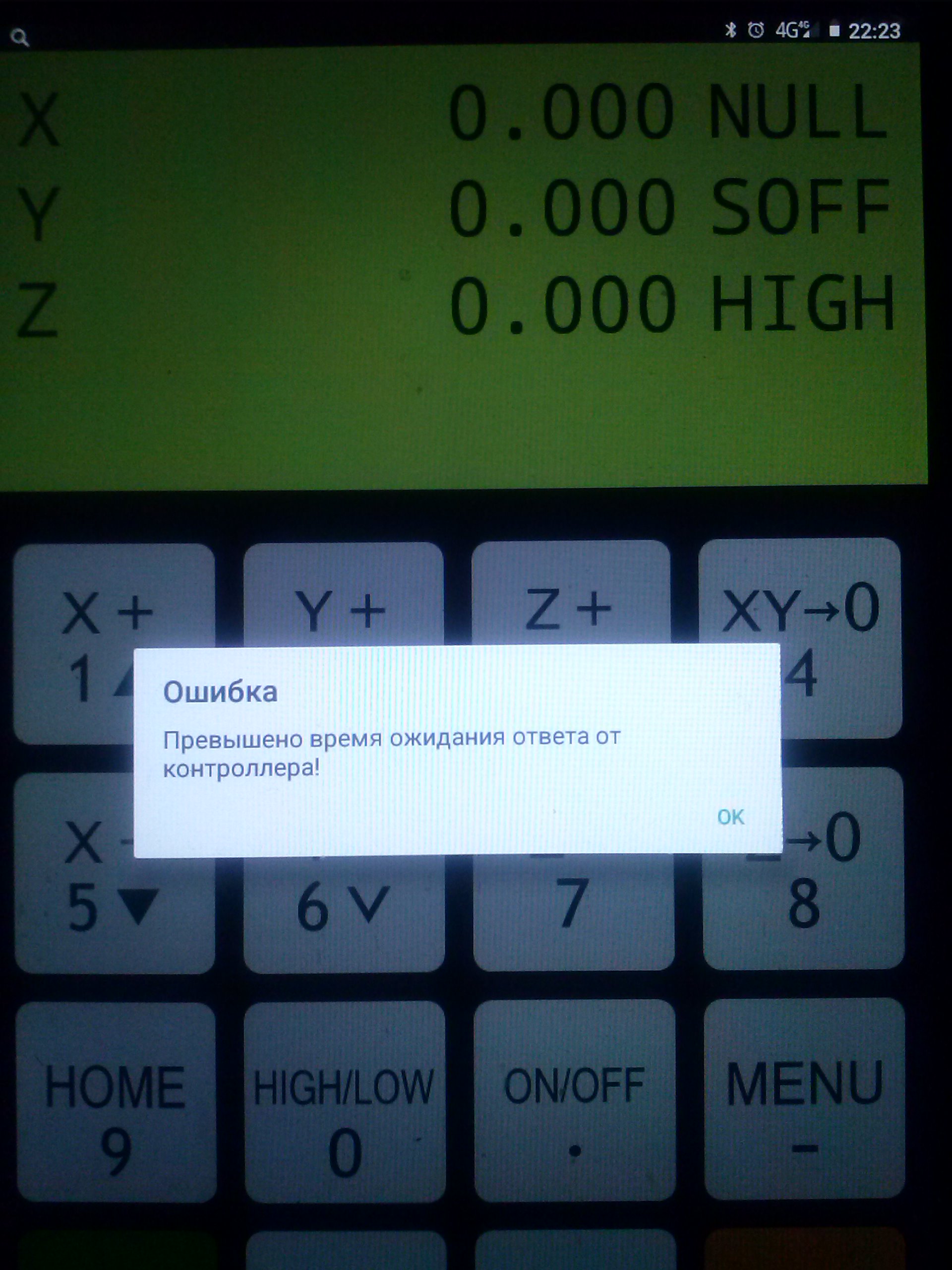

Так и не удалось мне победить этот проект . Хотя все программируется и работает через блютуз терминал .
Фукс
Сообщения: 165
Репутация: 6
Re: программа для управлени чпу станками со смартфона по блю
Сообщение Фукс »
вот что пишет . Куда копать дальше ?
CAM00399.jpg (10618 просмотров) <a class='original' href='./download/file.php?id=178732&sid=91bb9154e17fe331f47e812b1cb43cf1&mode=view' target=_blank>Загрузить оригинал (500.11 КБ)</a>
