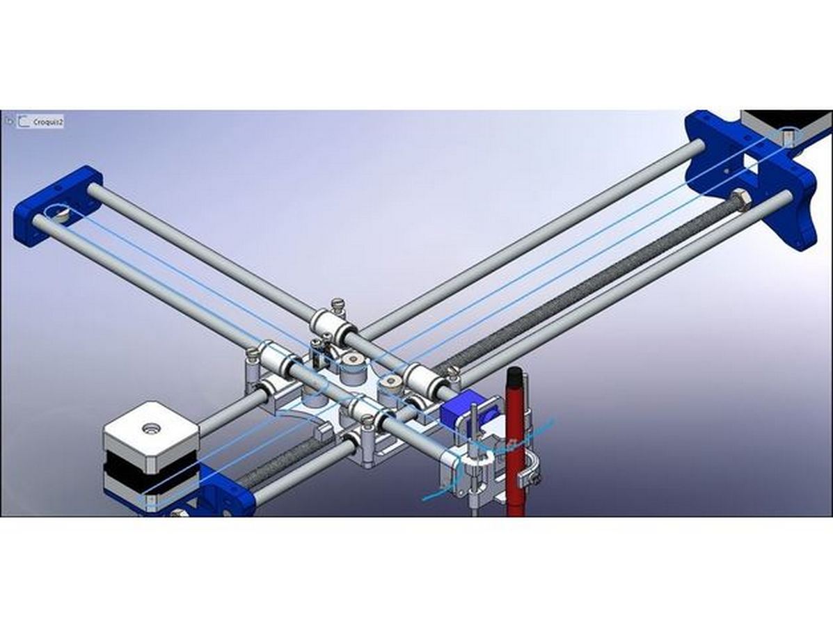

Небольшое дополнение. Если кто захочет собрать станок по этой схеме
001[1].JPG (14244 просмотра) <a class='original' href='./download/file.php?id=155193&mode=view' target=_blank>Загрузить оригинал (87.21 КБ)</a>
в прошивке есть файл config.h, в нём нужно раскоментировать строку
// #define COREXY // Default disabled. Uncomment to enable.
Andrey_Pavkin
Сообщения: 211
Репутация: 293
Настоящее имя: Andrey
Re: программа для управлени чпу станками со смартфона по блю
Сообщение Andrey_Pavkin »
Tancker писал(а):Небольшое дополнение. Если кто захочет собрать станок по этой схеме
Тогда вам сюда - http://www.cnc-club.ru/forum/viewtopic. ... 37#p486137
