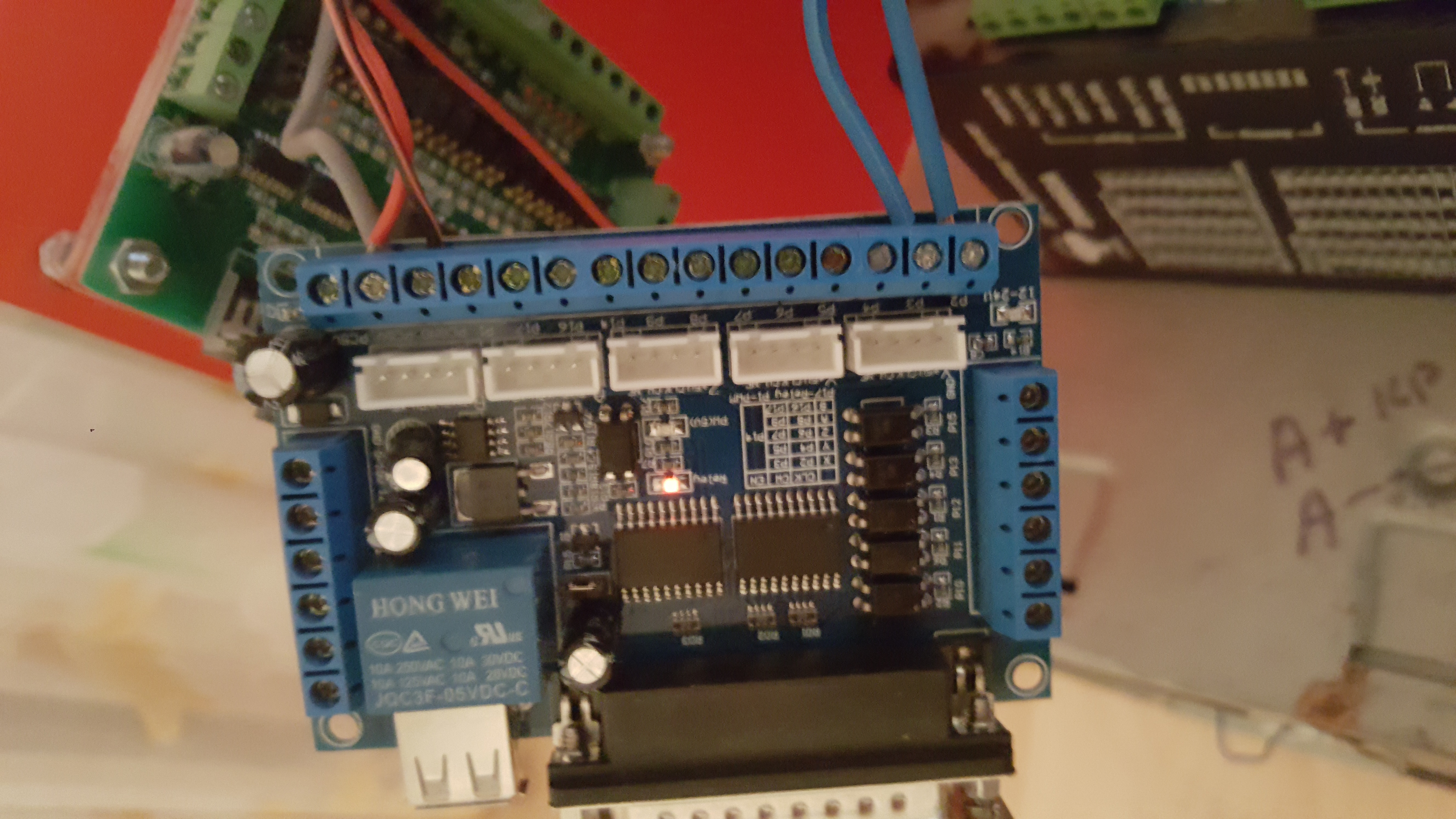

Подключил другой контроллер, движки так и стоят. На фотке видно что одна из лампочек горит,пока не выключу комп или не отключу от компа lpt кабель. Так должно быть?
Наверно попался мне дохлый комп,другой придется покупать,

Евжений
Сообщения: 1076
Репутация: 136
Настоящее имя: Жэзэрэл
Откуда: Там, сям.
Re: mach 3 проблемка
Сообщение Евжений »
tsups писал(а):Поставил другой комп,все также не работает.
tsups писал(а):Наверно попался мне дохлый комп,другой придется покупать
Так это ж второй.

tsups писал(а):Подключил другой контроллер, движки так и стоят. На фотке видно что одна из лампочек горит,пока не выключу комп или не отключу от компа lpt кабель. Так должно быть?
На плату нужно подать 5 вольт там для этого дела имеется USB можно взять с USB компа.

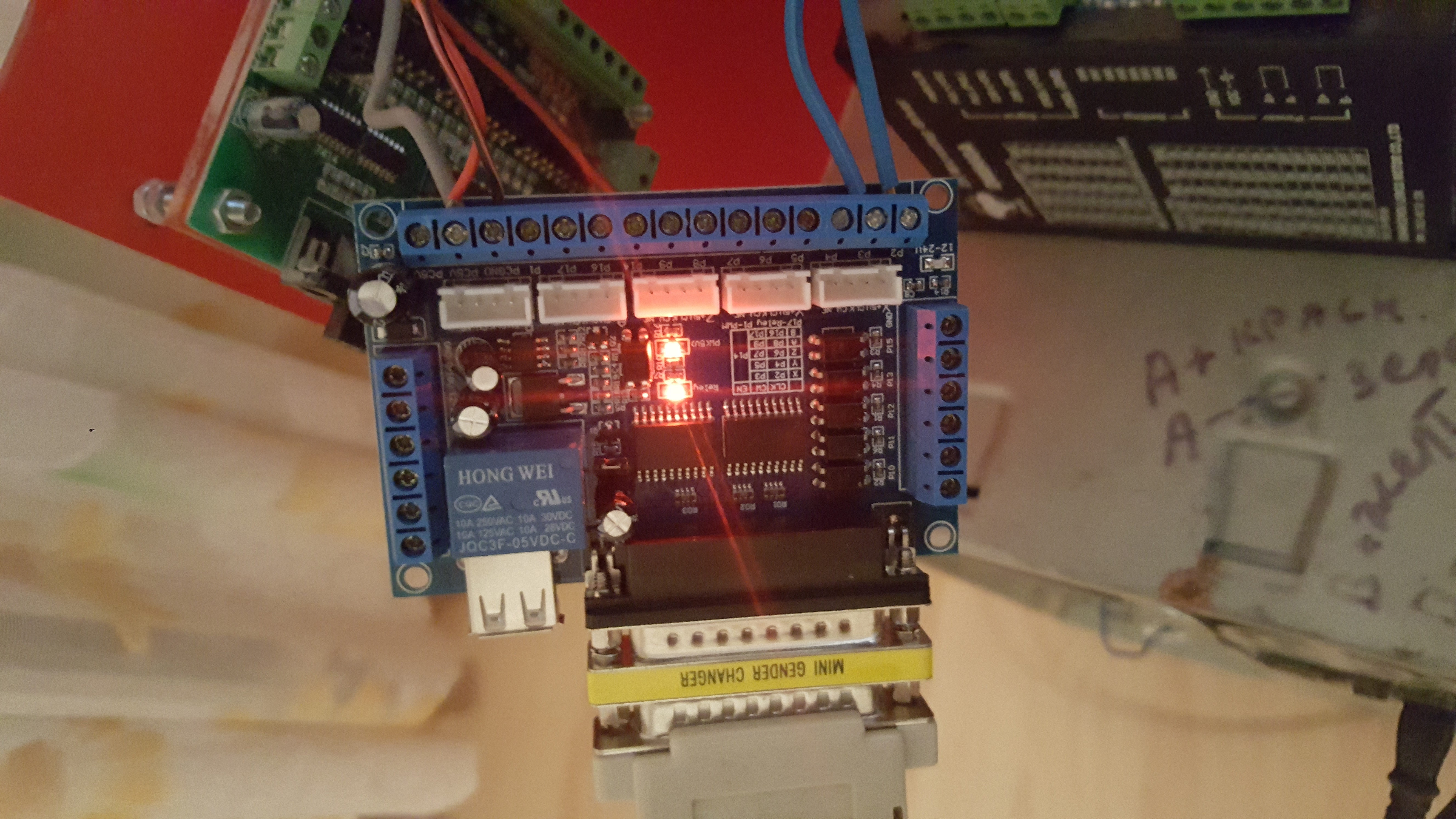

Подключил ось Y заработал мотор, ось Z тоже работает, ось X не хочет работать.
Подключил ось Y на пины оси X не работает.
Выходы P2 и P3 почему то не работают.

NikolayUa24
Сообщения: 1299
Репутация: 256
Настоящее имя: Николай
Сообщение NikolayUa24 »
tsups писал(а):Подключил ось Y заработал мотор, ось Z тоже работает, ось X не хочет работать.
Рулишь с порта встроенного тогда запускай прогу и смотри на плате что там. Китайские кабеля LPT бывают плохо контачат нужно подгибать штыри.

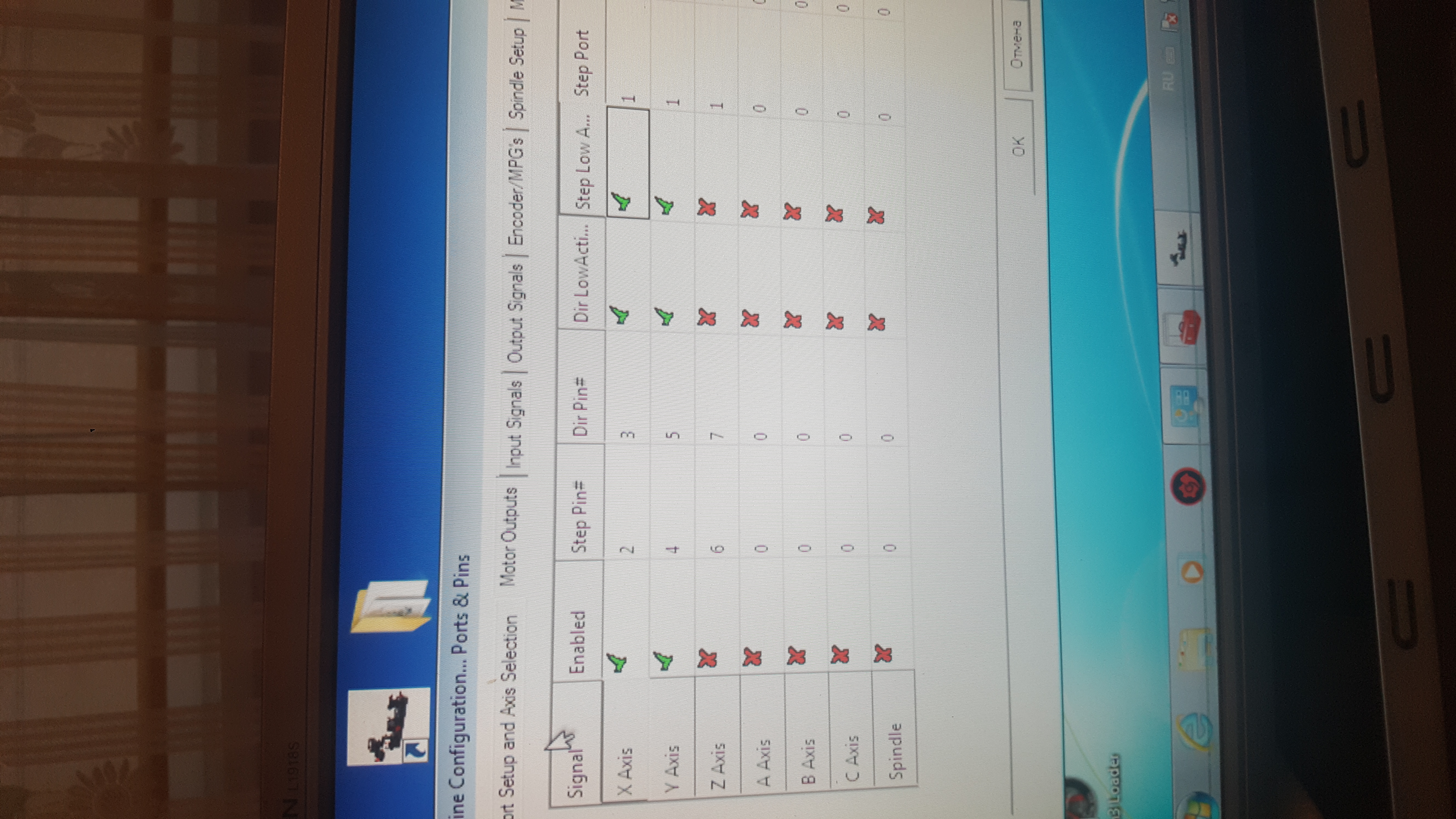

Видимо что то с настройками. С верху фото это плазма,работает ось Y а X не работает.
Запускаю Mill работает ось X а Y нажимая в верх, один раз дергается.

Евжений
Сообщения: 1076
Репутация: 136
Откуда: Там, сям.
Сообщение Евжений »
tsups писал(а):один раз дергается
Степ инвертировать или/и step pulse в motor tuning увеличить.
