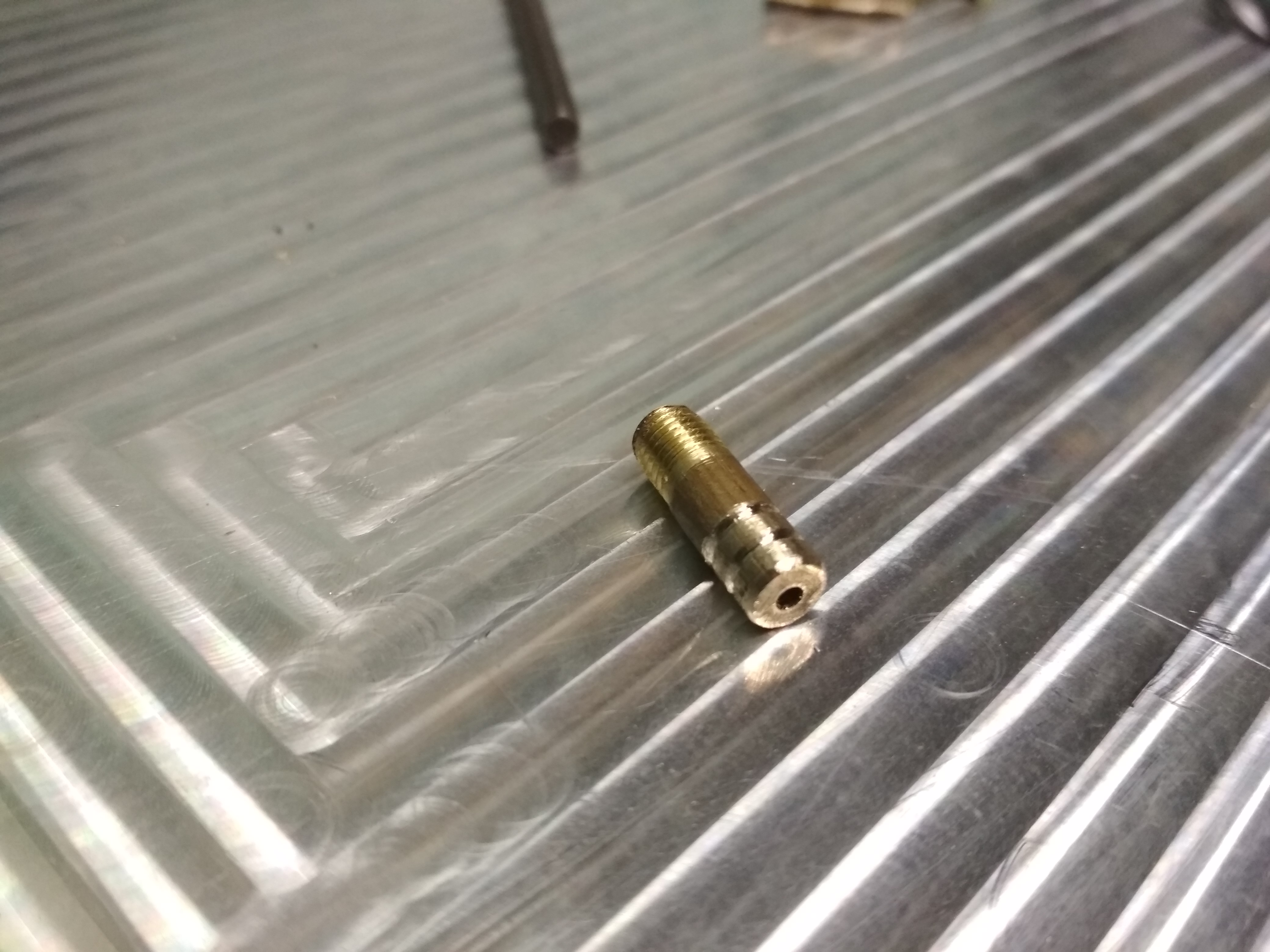

Ну вот и настала пора последней большой детали в станке. Ось Z из 40 мм дюральки. Уже наполовину готова. Неужели долгострой скоро достроится. Можно устроить бухичь по такому поводу :beer:
Масленок я так и не нашел больше и решил раз уж не найти сделаю сам, нашел где то в недрах бардака кусок латунной присадки 6 мм и нарезал из нее масленок на коленке, хватило как раз впритык.

Umnik
Сообщения: 2344
Репутация: 2153
Настоящее имя: Георгий
Откуда: Калуга
Re: Тяжелый станок из блоков люмишки и полимергранита 600*60
Сообщение Umnik »
А точность станка, на котором резались детали, как то проверялась?
А как геометрия получившихся деталюх - устраивает?
Сообщение ridirt »
Umnik писал(а):А точность станка, на котором резались детали, как то проверялась?
Да, проверялась. Все детали проверяю линейкой шд1000 и рамным уровнем, как ни странно , но все ровные, даже шабрить ничего не нужно.
Последнюю деталь ось z которую сегодня доделал так же проверил, все ок. Закончил с установкой переходной плиты и можно уже начинать на нее навешивать всякую мелочь и делать пылезащиту.

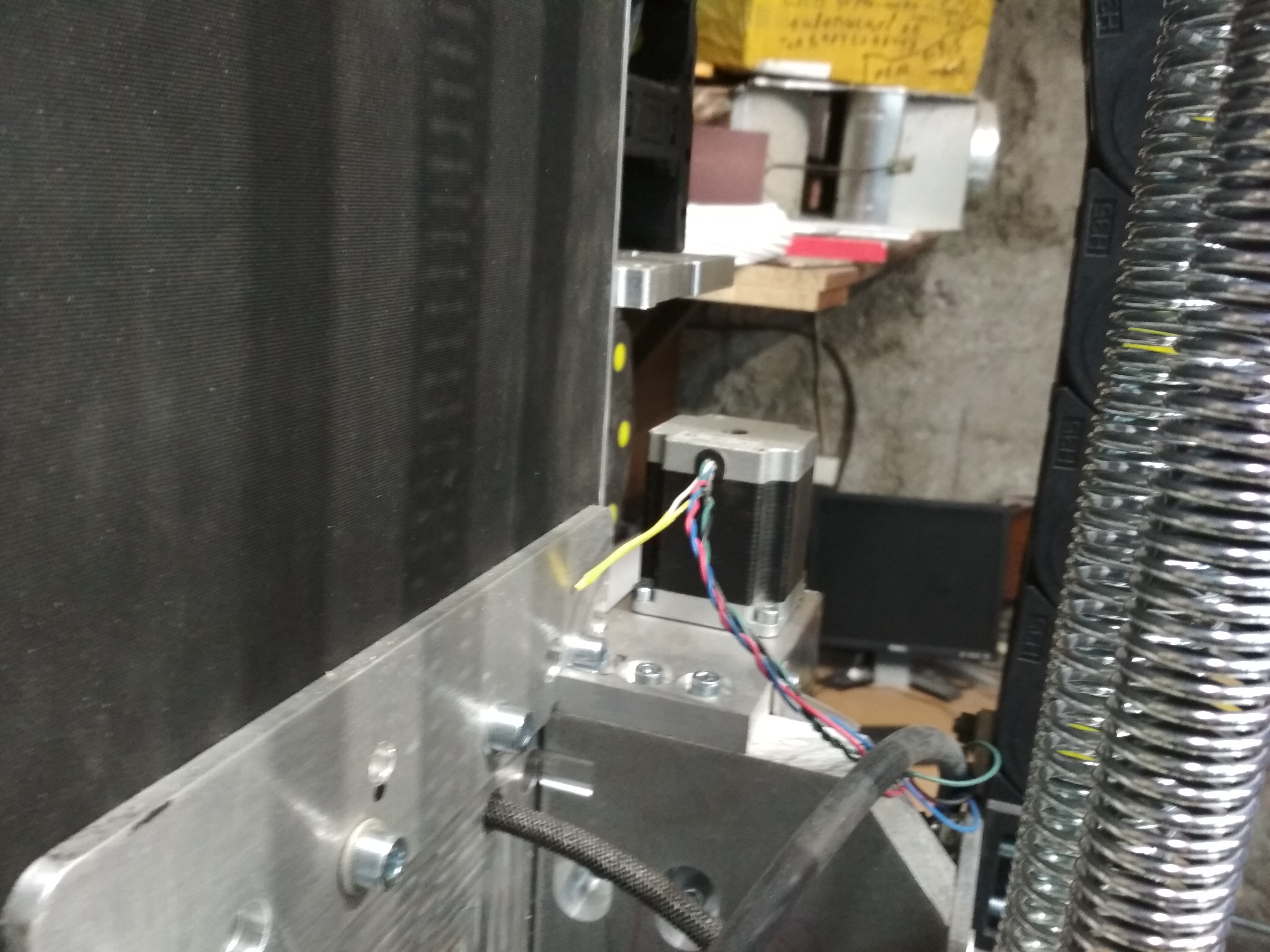

Давненько я не писал уже о долгострое. А ведь до нг осталось рукой подать а станок еще не готов, как так?
Когда была доделана уже защита оси z я все запустил и был близок к первой стружке как никогда близко.
IMG_20181126_184822.jpg (6706 просмотров) <a class='original' href='./download/file.php?id=152291&mode=view' target=_blank>Загрузить оригинал (1.16 МБ)</a>
Грузило противовес (6706 просмотров) <a class='original' href='./download/file.php?id=152290&mode=view' target=_blank>Загрузить оригинал (1.16 МБ)</a>
Грузило противовес
Но что то пошло не так, компуктер не хотел дружить послал ко всем черям мач3 и начал заниматься своими делами, полез в интернет , наверное надеялся что он там есть и ему удастся посмотреть порнушку под шумок, но у него ничего не вышло, как и у меня со стружкой.
Видимо частотник слишком близко расположенный с компом вскружил ему голову, и мне пришлось все переносить подальше
Переношу частотник в другой шкаф (6706 просмотров) <a class='original' href='./download/file.php?id=152288&mode=view' target=_blank>Загрузить оригинал (1.03 МБ)</a>
Подключаю. (6706 просмотров) <a class='original' href='./download/file.php?id=152287&mode=view' target=_blank>Загрузить оригинал (1.11 МБ)</a>
Подключаю.

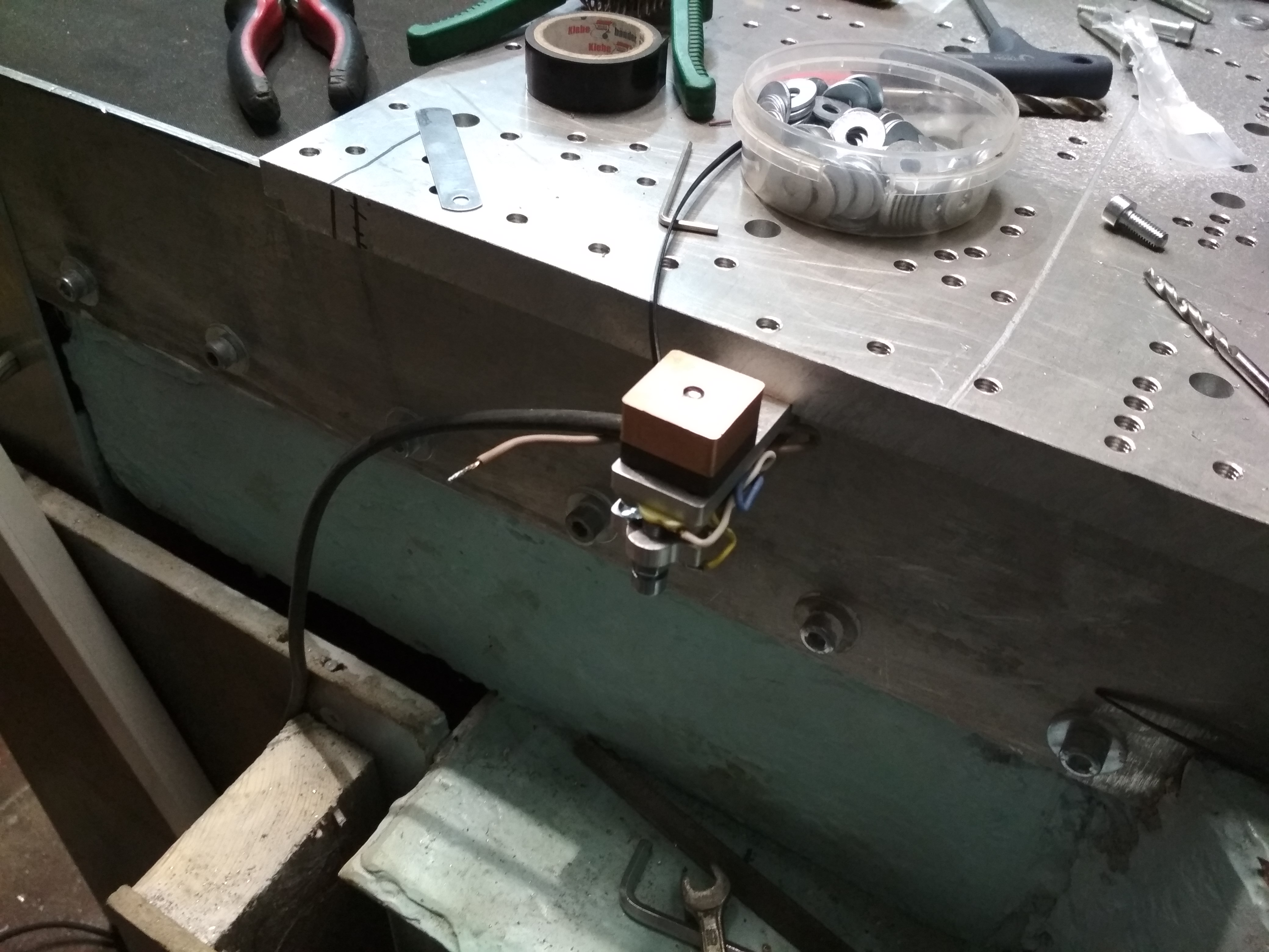

Затем что то интерес по первой стружке угас и я занялся доделкой центроискателя и прочими мелочами , в итоге станок готов дать первую стружку но я пока так и не решаюсь его запустить. Еще нужно досконально перелопатить скрипты для центроискателя и поставить по бокам швелеры для сбора стружки, плюс еще тяги для повышения жесткости к ним приделать, когда полностью буду готов запустить его в работу тогда и будет первая стружка но не
сейчас.
Доделал центроискатель (6706 просмотров) <a class='original' href='./download/file.php?id=152283&mode=view' target=_blank>Загрузить оригинал (1.14 МБ)</a>
А не медленно 10мм /мин?
Я как то пробовал, догнал до 30 и какой то разницы не заметил

Я так понял датчик работает на контакт с металлической поверхностью?
И щуп его пружина?
Но пружина самая не термостабильная штука для данного применения.
Будет очень играть от температуры и времени.

raddd писал(а):Я так понял датчик работает на контакт с металлической поверхностью?
И щуп его пружина?
От центроискателя на пружине придется отказаться
Проблемы даже ни в температуре и не во времени, дело в том что пружина в начале своего движения имеет максимально нежесткое состояние и контакт в самом начале касания очень слабый а при обработке поверхность может покрываться тонким слоем электрокорунда при перегреве и контакт в результате идет слабый и датчик проб срабатывает не в месте контакта а в месте уверенного сигнала и измерения получаются не точные, выходом из этой ситуации пока вижу замену пружины на болт м8, опять таки провету тысячу и одно испытание в разных режимах и посмотрим что удалось достич, пока результаты меня только печалят. Скрипт написал для точных замеров а сам прибор пока не точный, такими темпами я в 0.1 даже никогда не попаду. Надо покараскинуть мозгами серьезно
Поставь обычный на шарах, если купить дорого, то можешь сделать сам
Сообщение ridirt »
nik1 писал(а):Поставь обычный на шарах, если купить дорого, то можешь сделать сам
Думаю пока это единственный выход из ситуации.
Приделаю старый центроискатель versera, проводной, инвертирую сигнал и буду на нем работать пока.

Сообщение ridirt »
https://youtu.be/uBhfnNJ48i8
Ну наконец то что то вменяемое получил.
Ппужина в этом отверстии вообще отказывалась мерить, но боооолт, выше всяких похвал, нужна сила чтоб продавить оксидную пленку, без этого ни о какой точности речи быть не может, пока результатом доволен сполна
