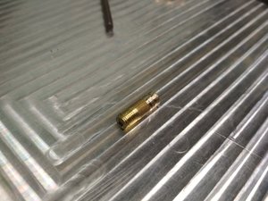

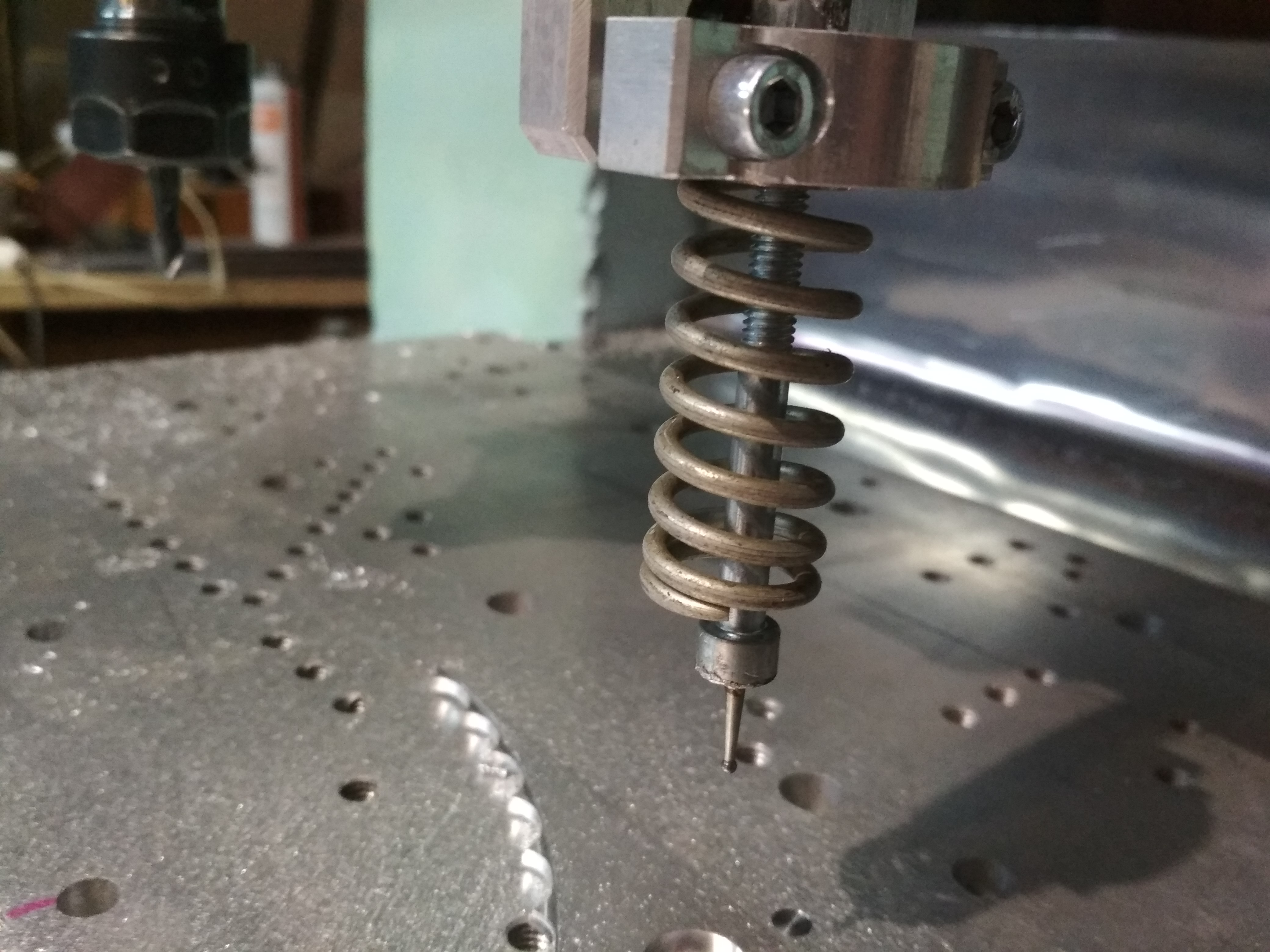

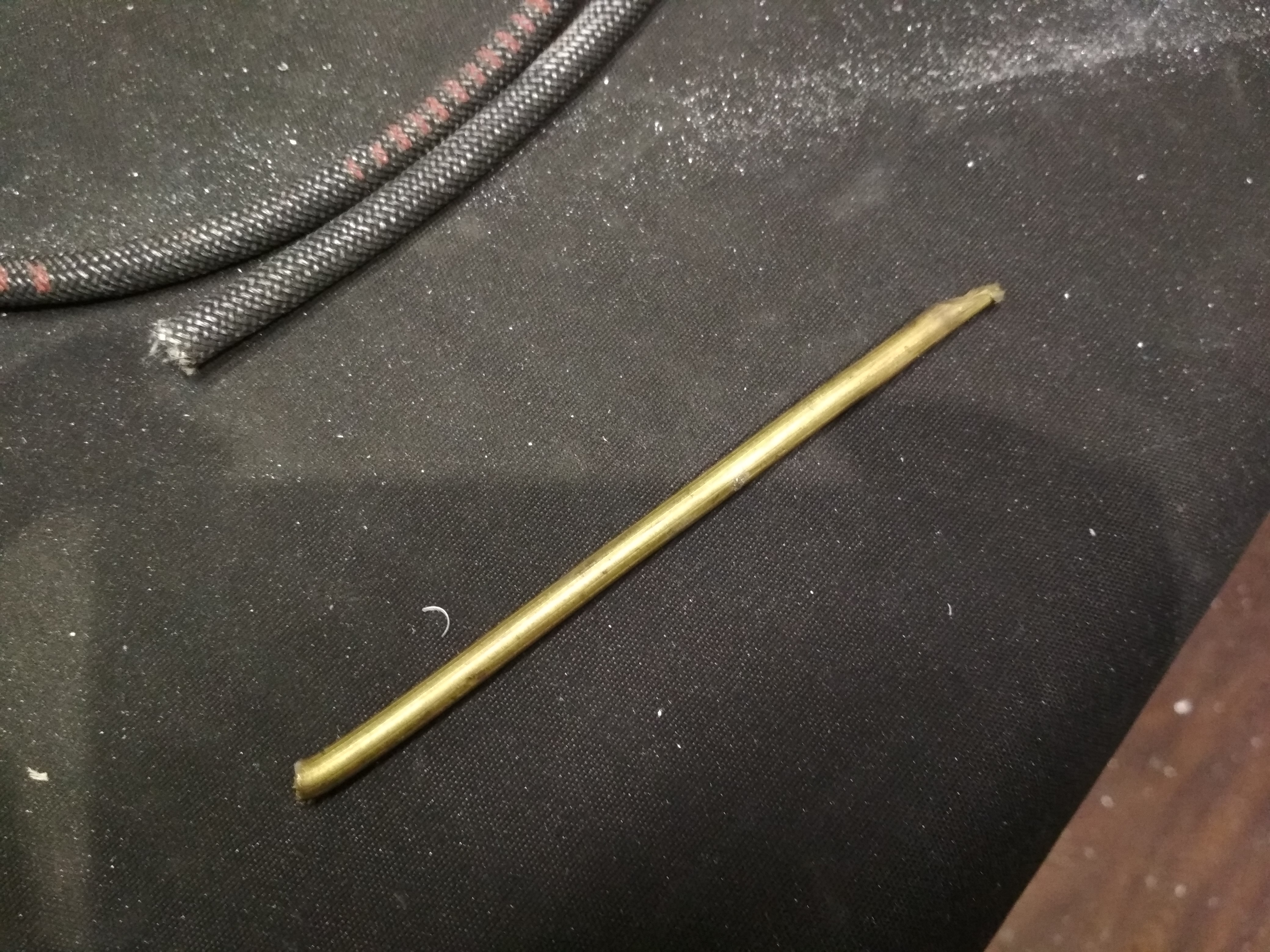

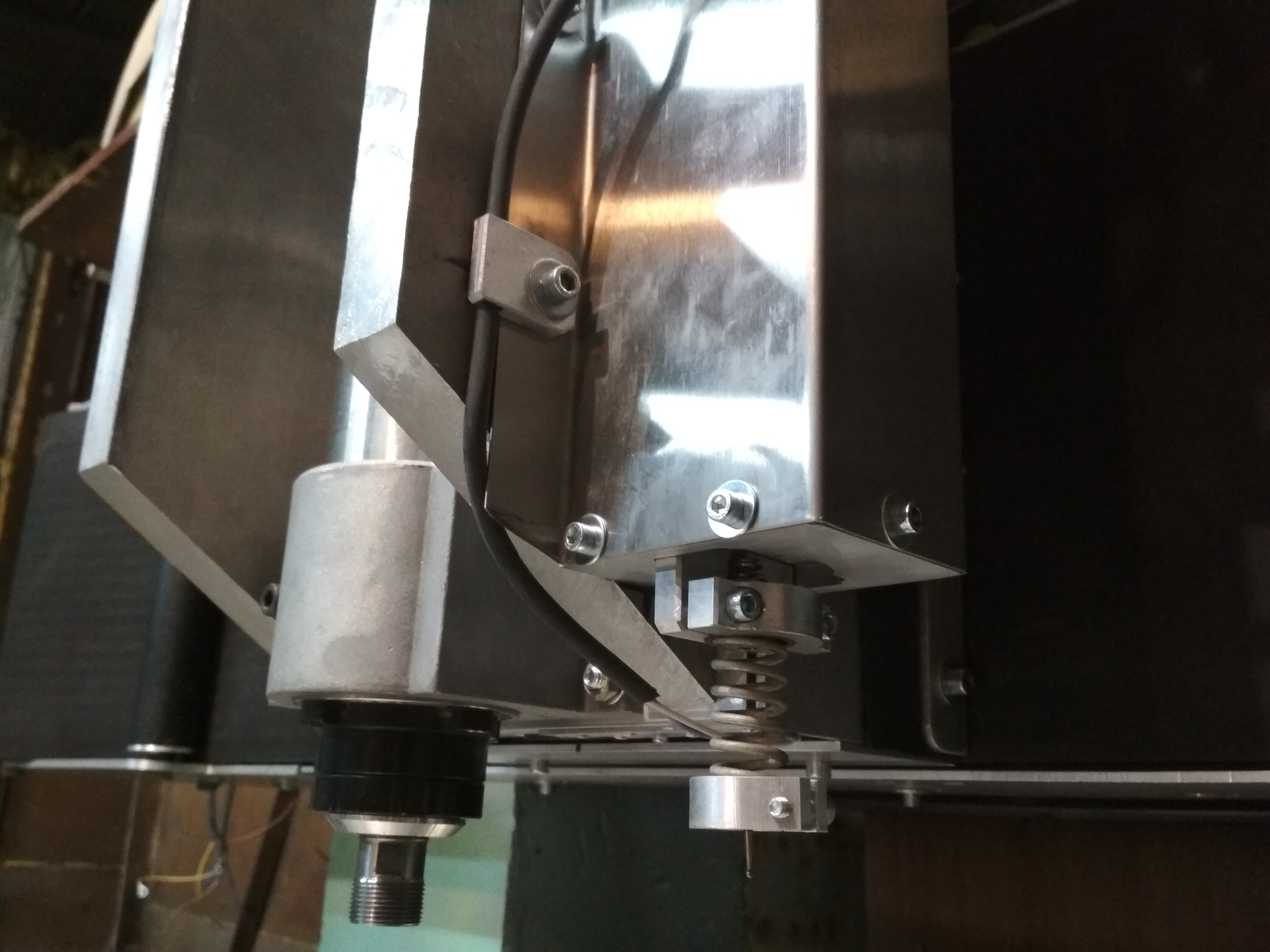

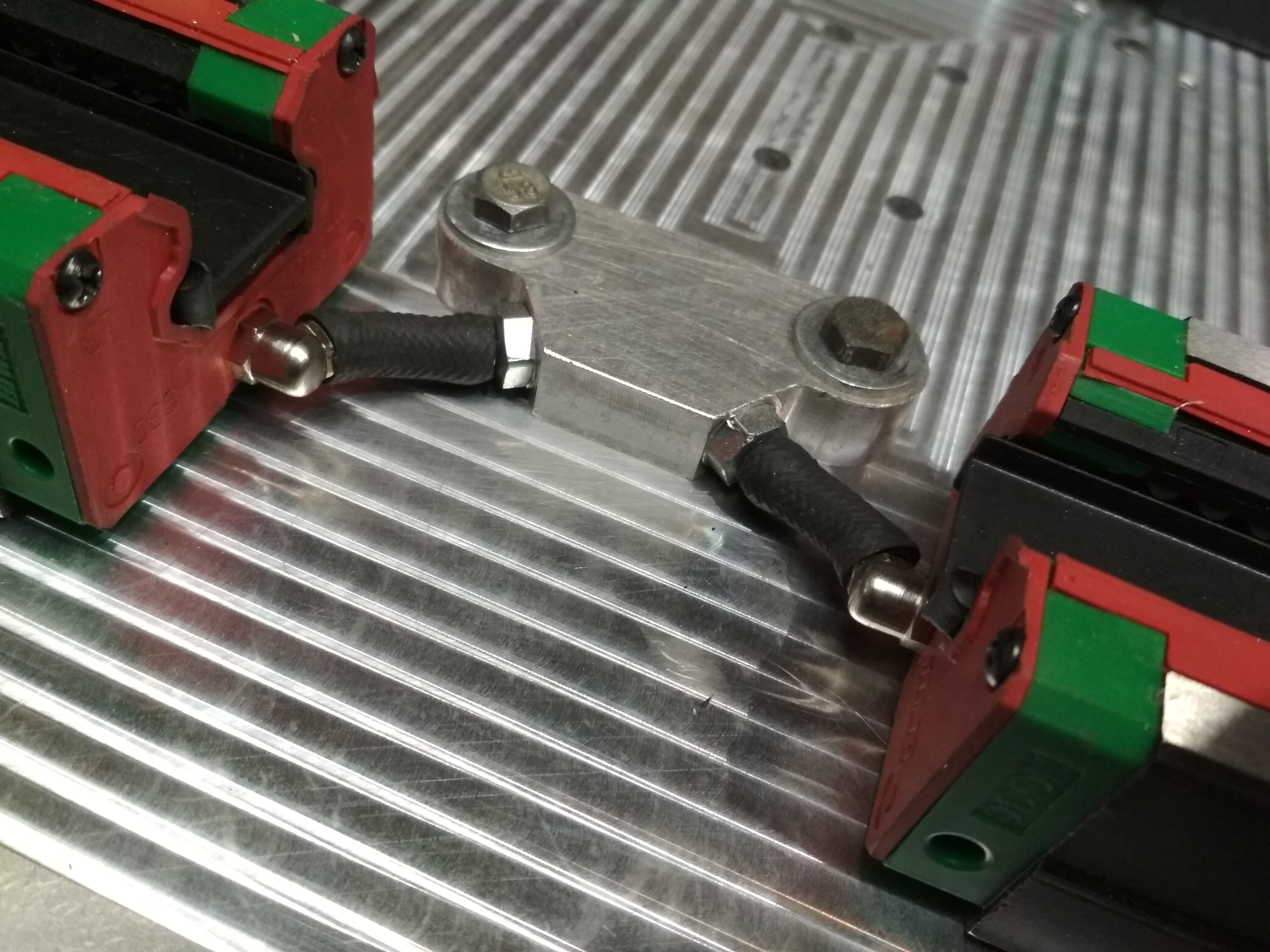

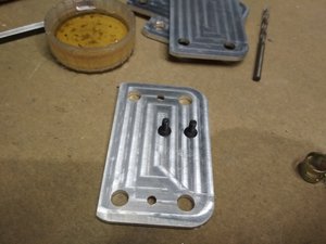

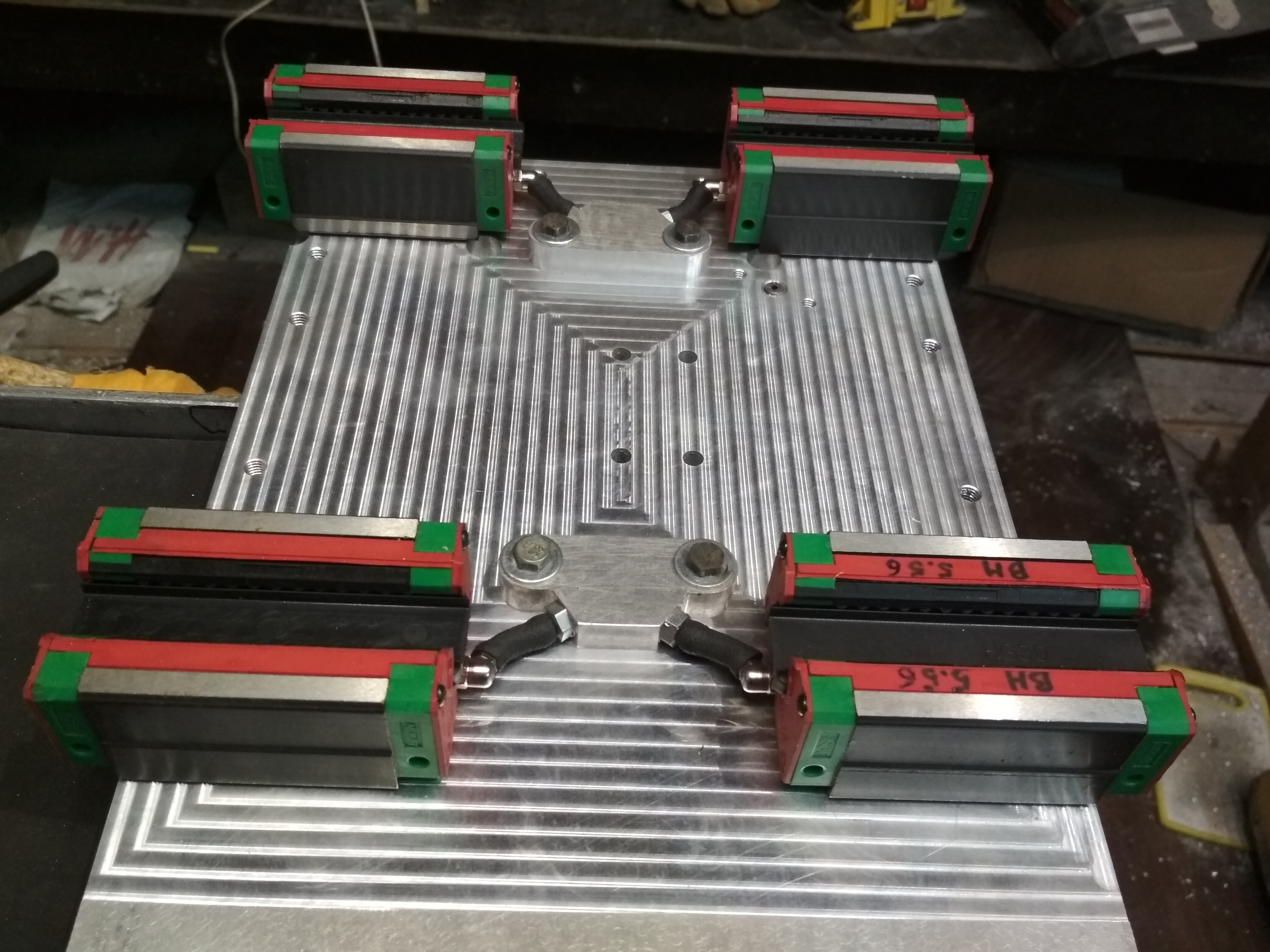

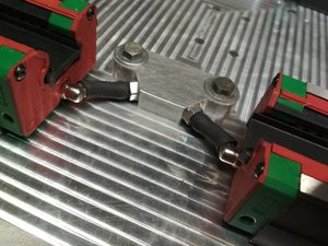

Накопал 5 масленок, насобирал по городу по знакомым, по друзьям, по сусекам повыкручивал из старых кареток, но набрал чтоб продолжать строительство.
IMG_20181012_030248.jpg (7587 просмотров) <a class='original' href='./download/file.php?id=148236&mode=view' target=_blank>Загрузить оригинал (1.42 МБ)</a>
IMG_20181012_030237.jpg (7587 просмотров) <a class='original' href='./download/file.php?id=148237&mode=view' target=_blank>Загрузить оригинал (1.43 МБ)</a>
IMG_20181012_030215.jpg (7587 просмотров) <a class='original' href='./download/file.php?id=148238&mode=view' target=_blank>Загрузить оригинал (1.25 МБ)</a>

Пружины с клапанов убрал? Иначе шланги сорвет. Хотя и без клапанов слетят шланги, думается.
Не проще было поставить масленки на плиту с другой стороны, а в каретке отверсие для смазки новое сделать, как хивин рекомендует?

Убрал пружины. Шланги не слетят, давление силы тяжести, шлагнги зажаты между двумя масленками, никуда не денутся тут, а вот с гайки швп может слететь шланг при установке. Поставлю хомут и попробую поосторожнее . По поводу отверстий все равно где они, каретки нужно соединять в две по маслоподаче и выводить на обратную сторону плиты

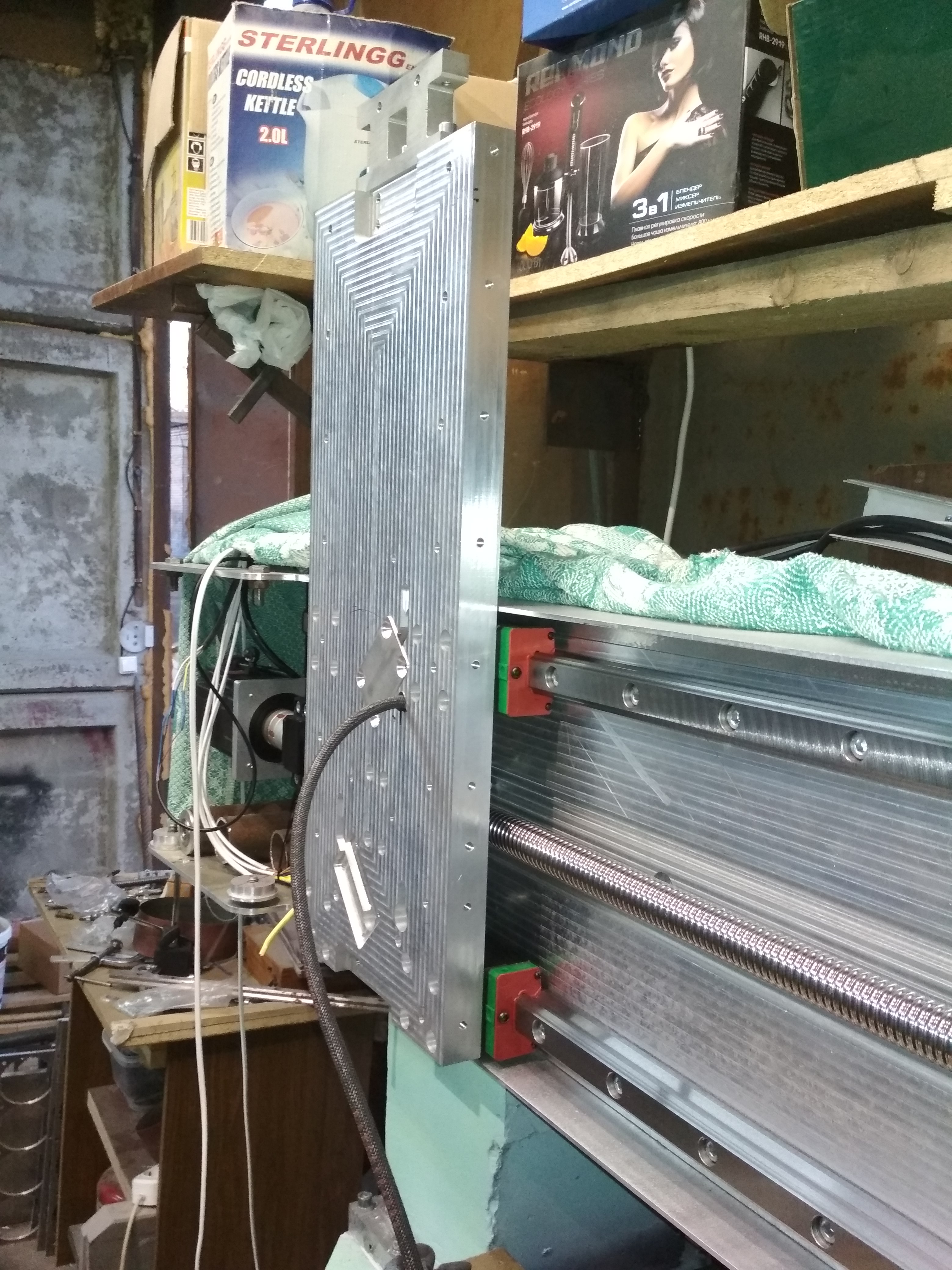

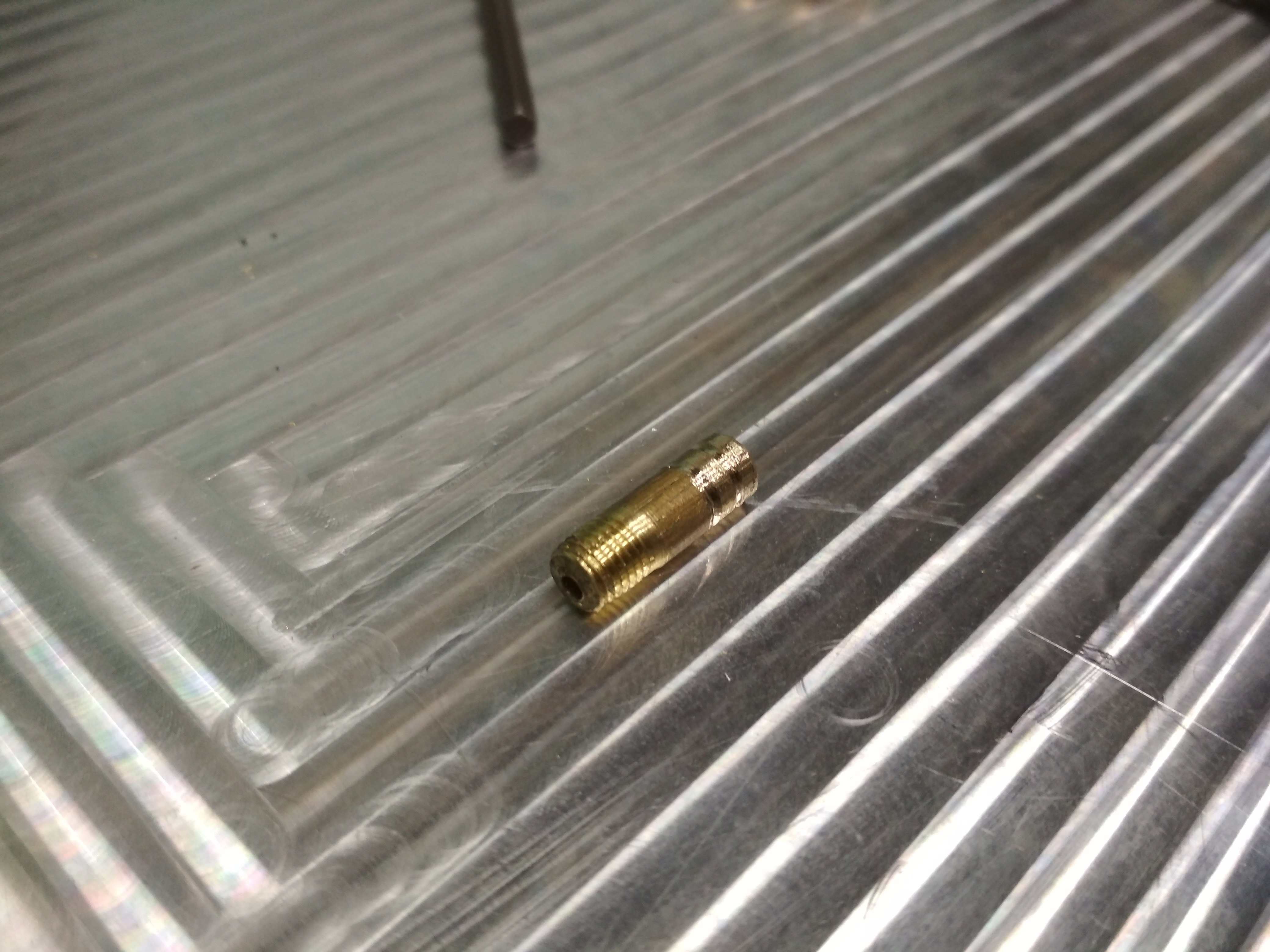

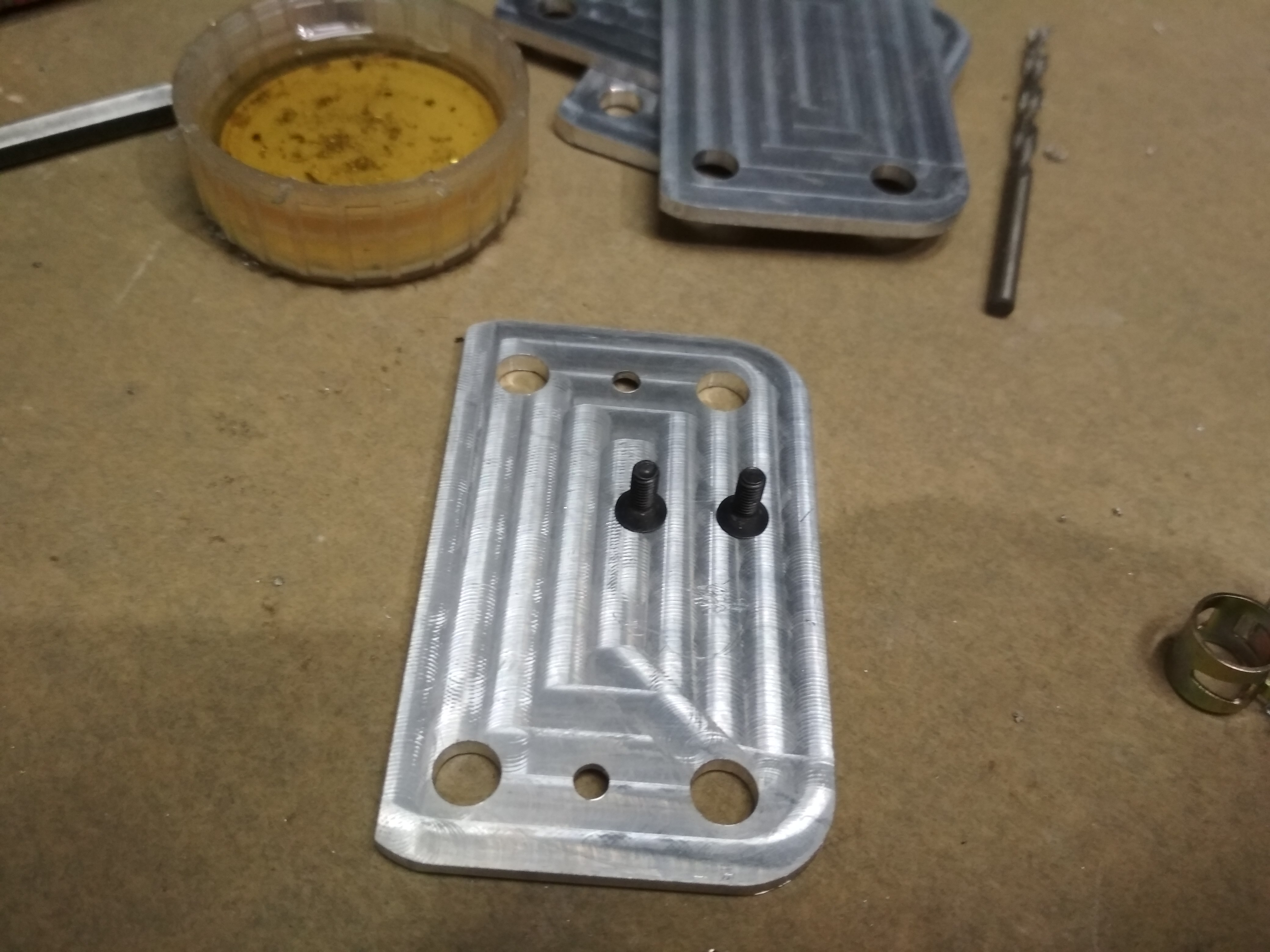

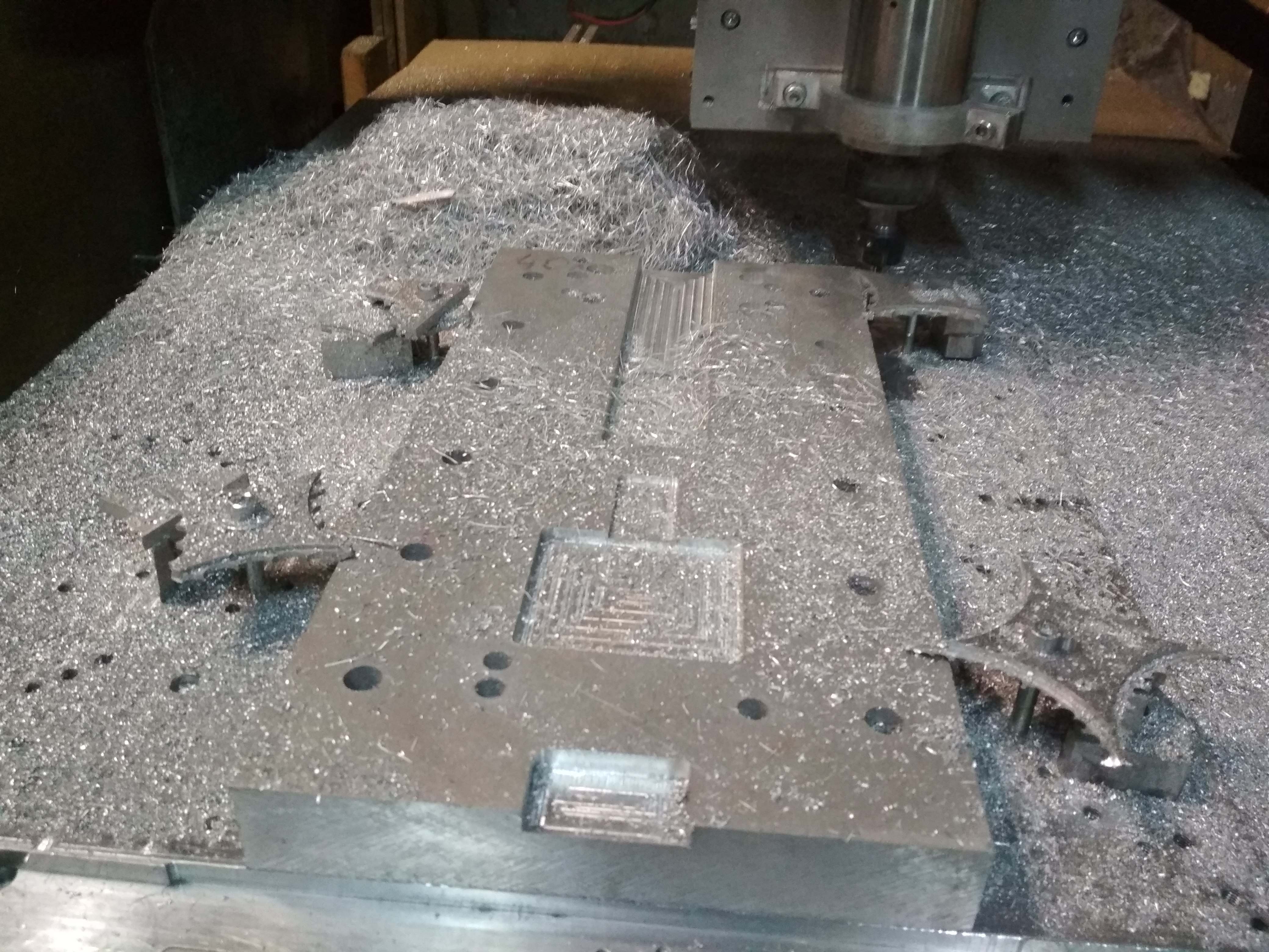

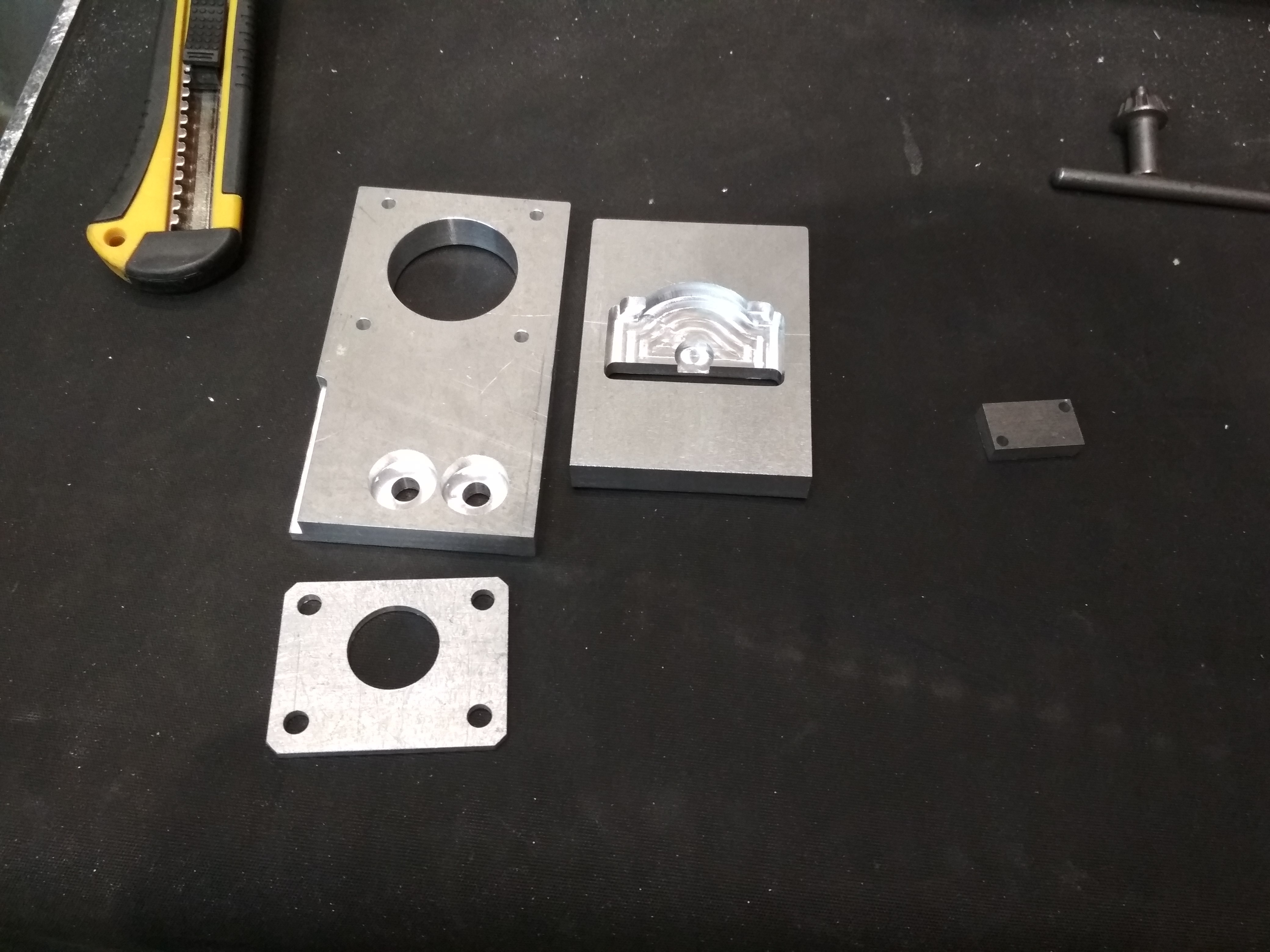

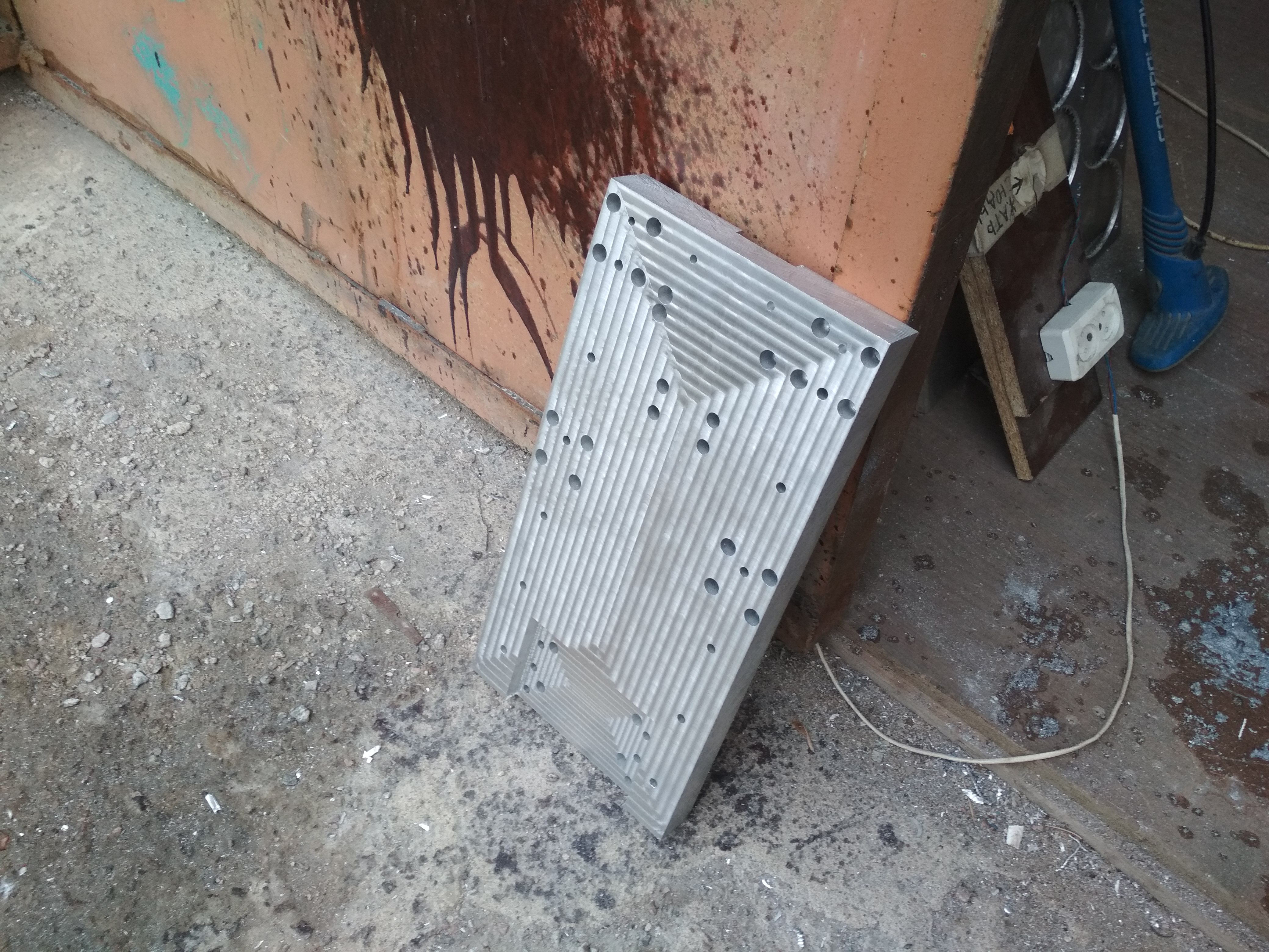

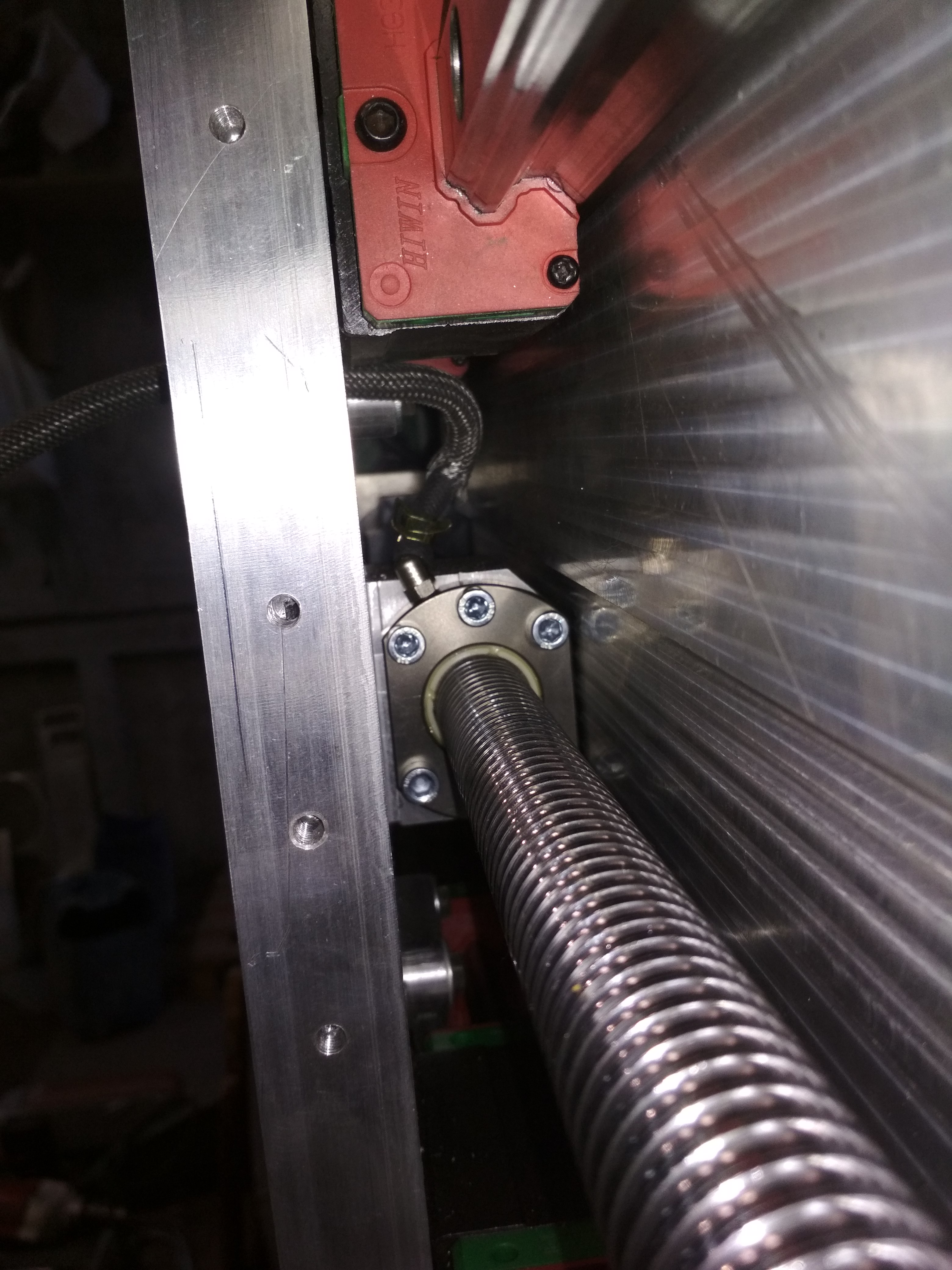

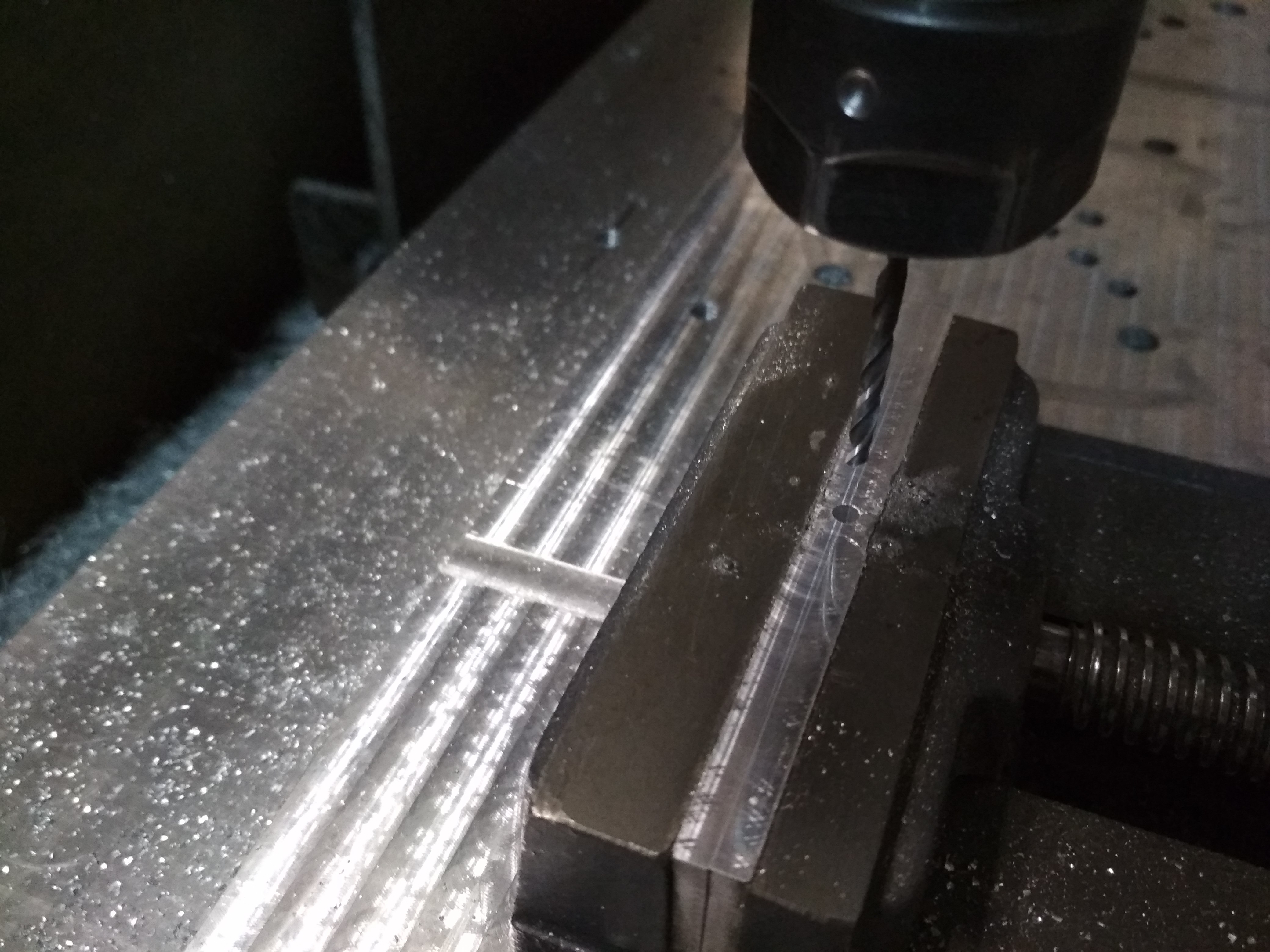

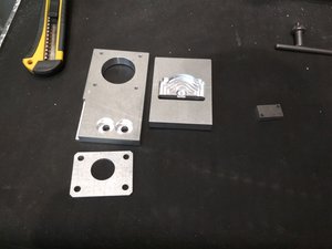

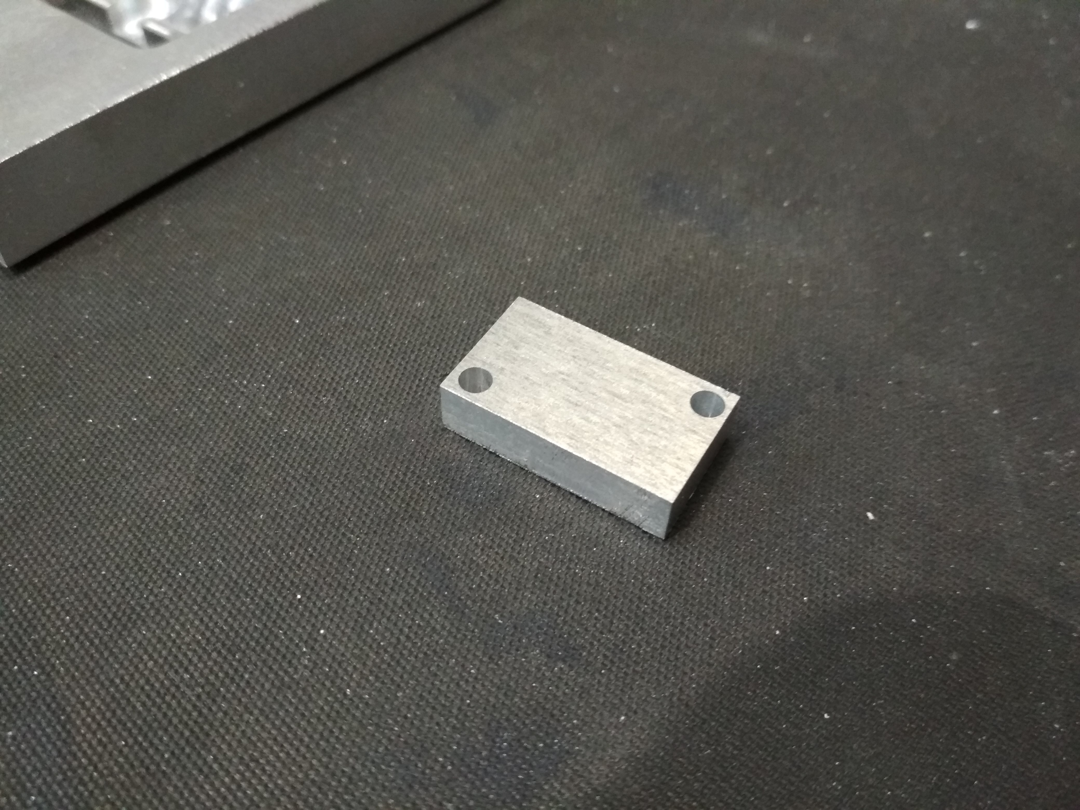

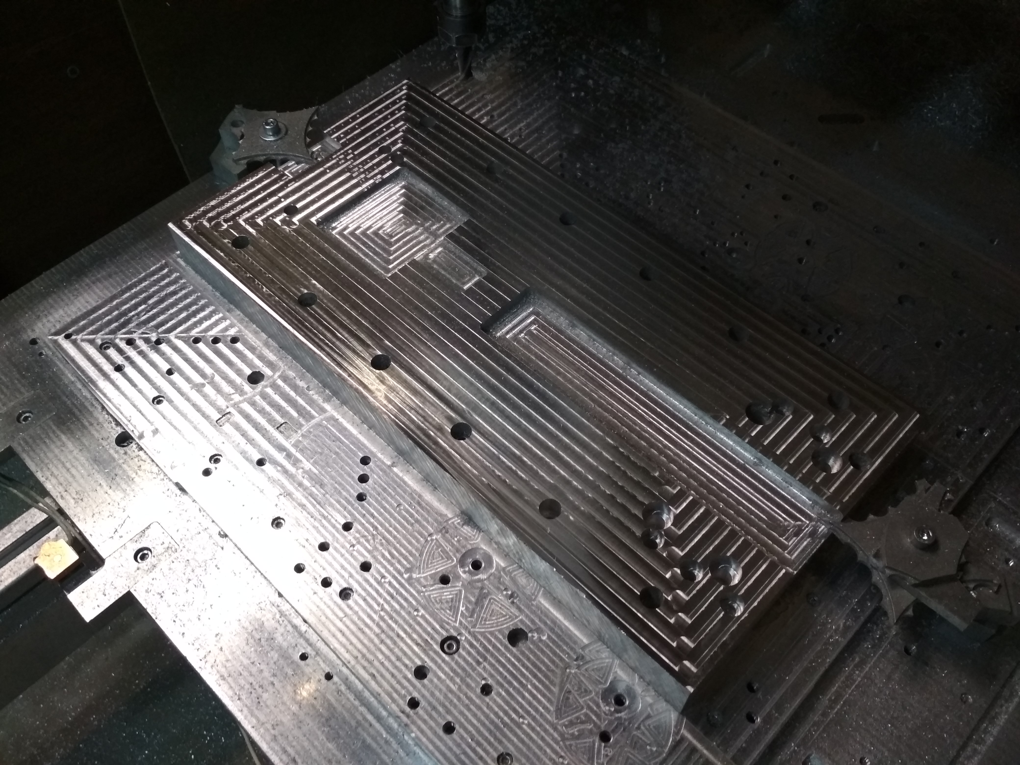

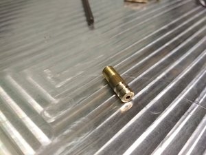

Ну вот и настала пора последней большой детали в станке. Ось Z из 40 мм дюральки. Уже наполовину готова. Неужели долгострой скоро достроится. Можно устроить бухичь по такому поводу :beer:
Масленок я так и не нашел больше и решил раз уж не найти сделаю сам, нашел где то в недрах бардака кусок латунной присадки 6 мм и нарезал из нее масленок на коленке, хватило как раз впритык.
IMG_20181016_193510.jpg (7354 просмотра) <a class='original' href='./download/file.php?id=148468&mode=view' target=_blank>Загрузить оригинал (1.05 МБ)</a>
IMG_20181016_193503.jpg (7354 просмотра) <a class='original' href='./download/file.php?id=148469&mode=view' target=_blank>Загрузить оригинал (1.22 МБ)</a>
IMG_20181016_191318.jpg (7354 просмотра) <a class='original' href='./download/file.php?id=148470&mode=view' target=_blank>Загрузить оригинал (1.26 МБ)</a>
IMG_20181016_184934.jpg (7354 просмотра) <a class='original' href='./download/file.php?id=148471&mode=view' target=_blank>Загрузить оригинал (1.34 МБ)</a>
IMG_20181016_183623.jpg (7354 просмотра) <a class='original' href='./download/file.php?id=148472&mode=view' target=_blank>Загрузить оригинал (1.6 МБ)</a>
IMG_20181016_175632.jpg (7354 просмотра) <a class='original' href='./download/file.php?id=148473&mode=view' target=_blank>Загрузить оригинал (2.15 МБ)</a>
IMG_20181016_173545.jpg (7354 просмотра) <a class='original' href='./download/file.php?id=148474&mode=view' target=_blank>Загрузить оригинал (2.12 МБ)</a>

А точность станка, на котором резались детали, как то проверялась?
А как геометрия получившихся деталюх - устраивает?

Umnik писал(а):А точность станка, на котором резались детали, как то проверялась?
Да, проверялась. Все детали проверяю линейкой шд1000 и рамным уровнем, как ни странно , но все ровные, даже шабрить ничего не нужно.

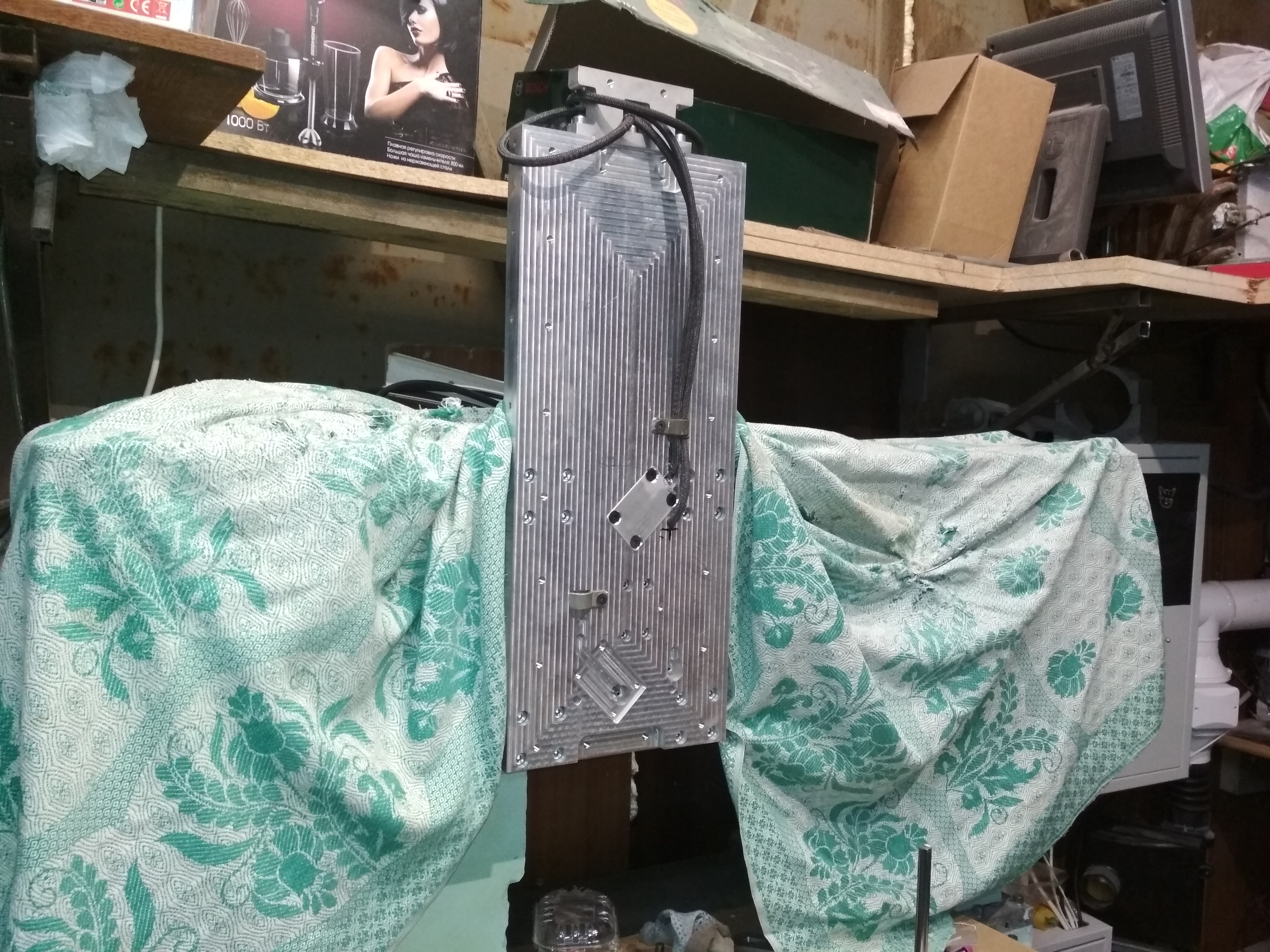

Последнюю деталь ось z которую сегодня доделал так же проверил, все ок. Закончил с установкой переходной плиты и можно уже начинать на нее навешивать всякую мелочь и делать пылезащиту.

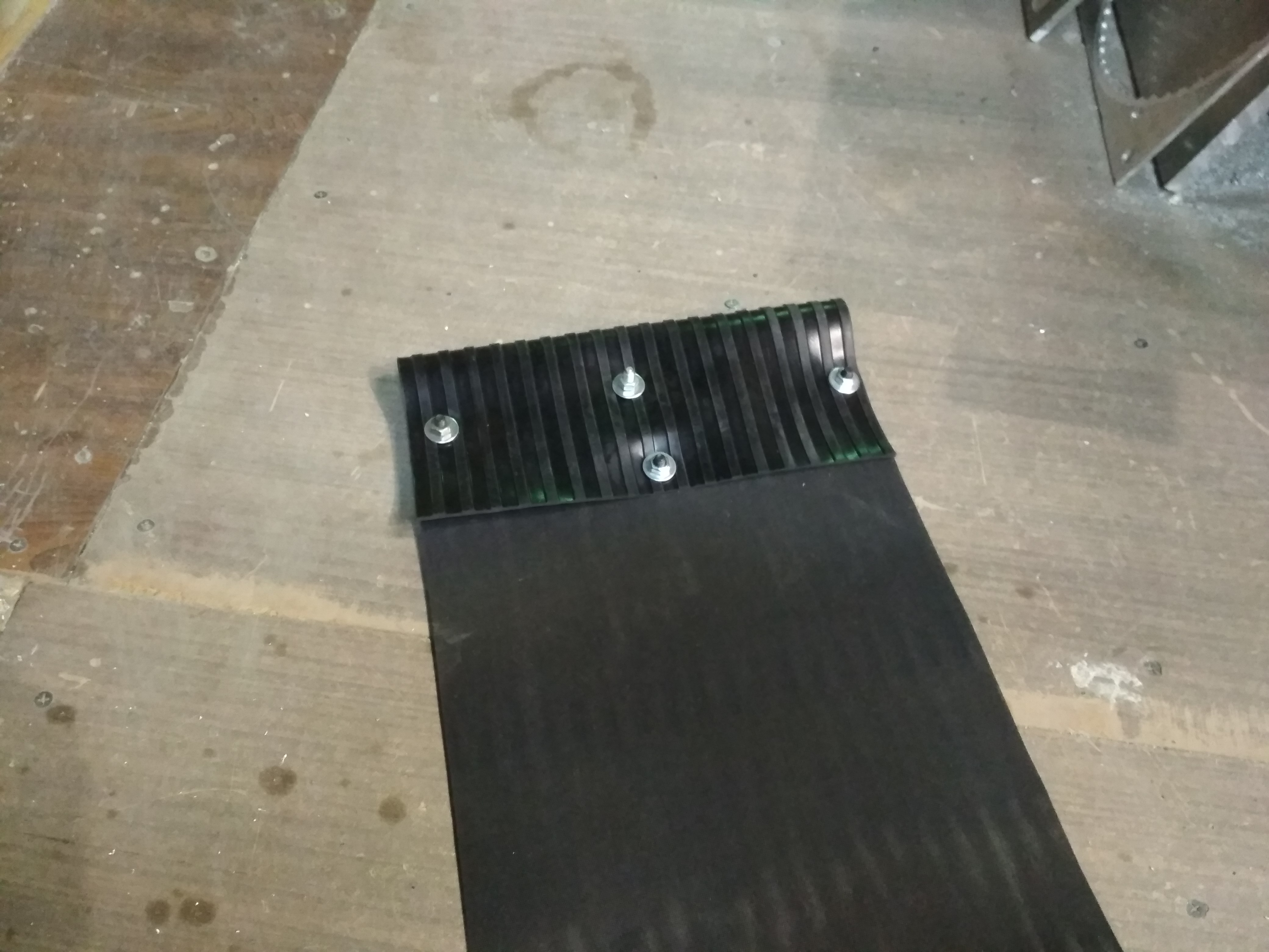

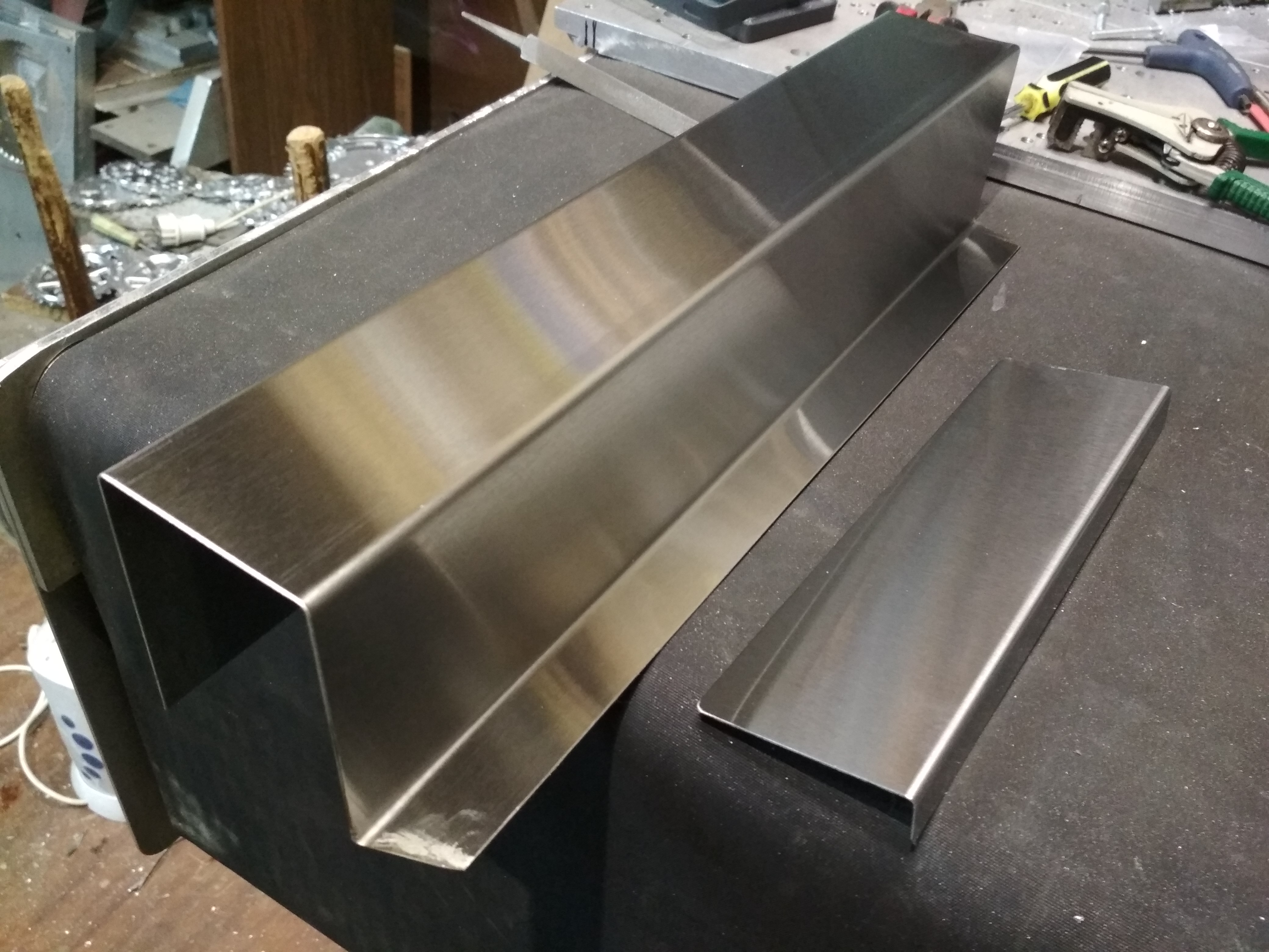

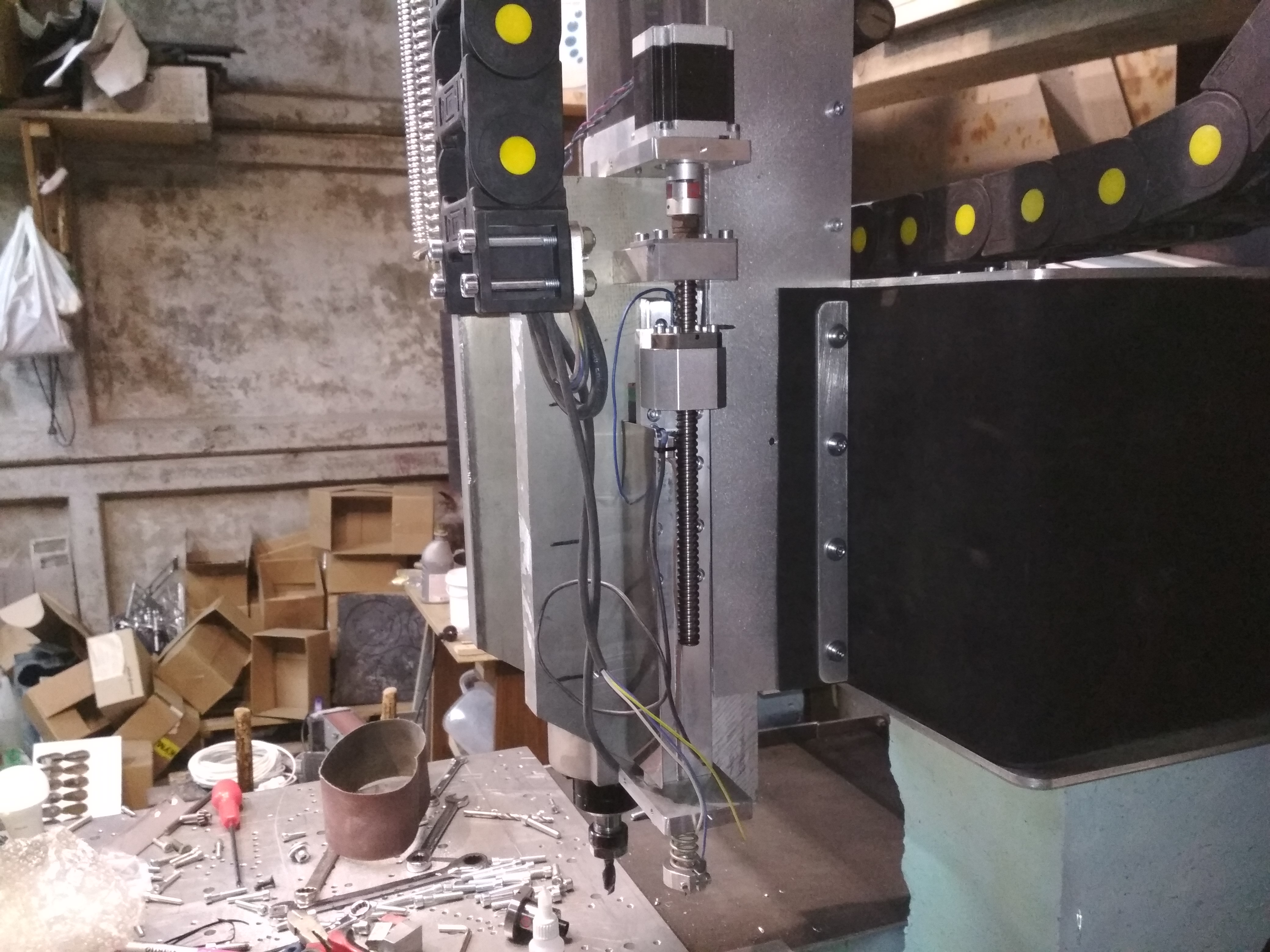

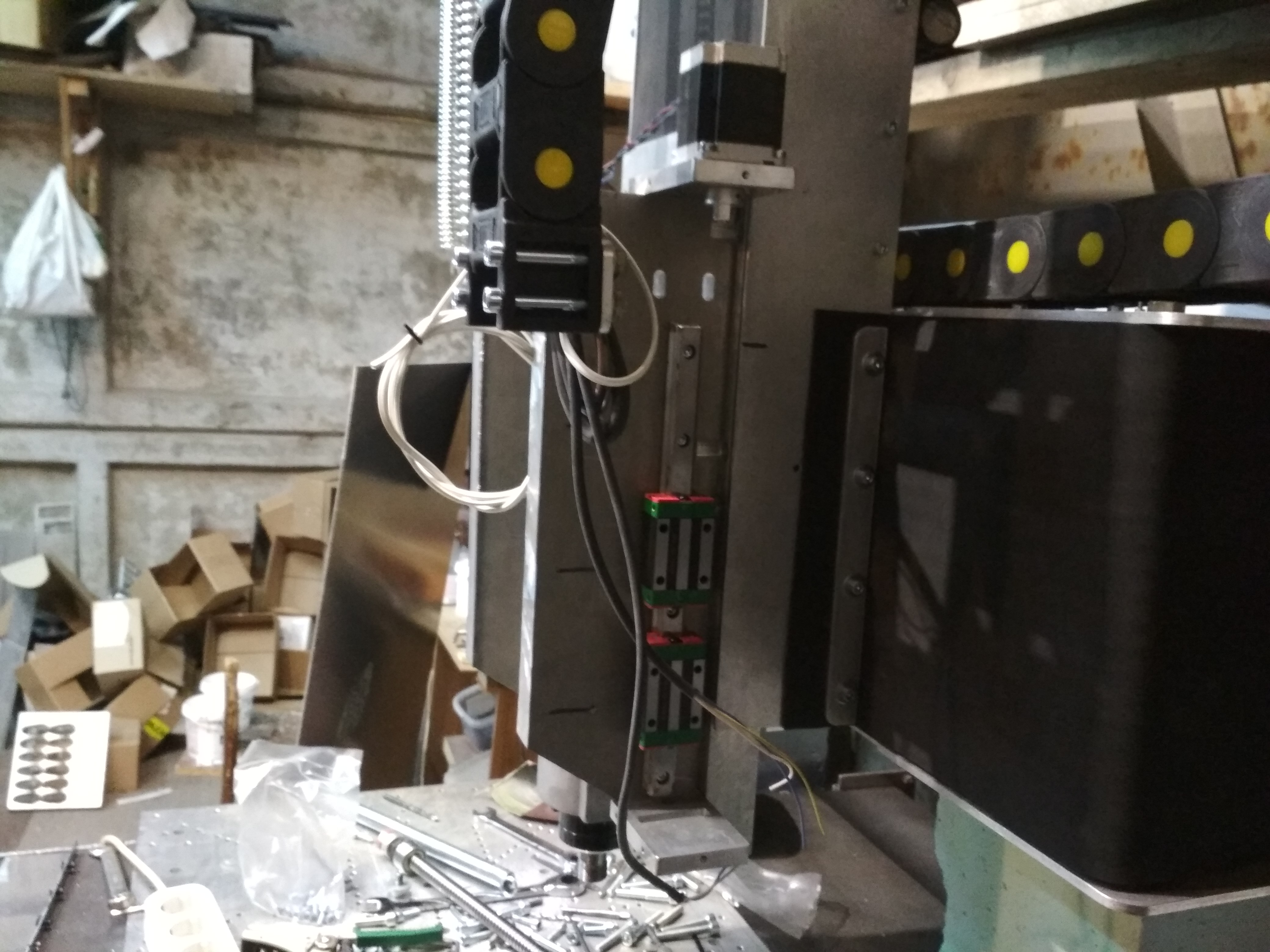

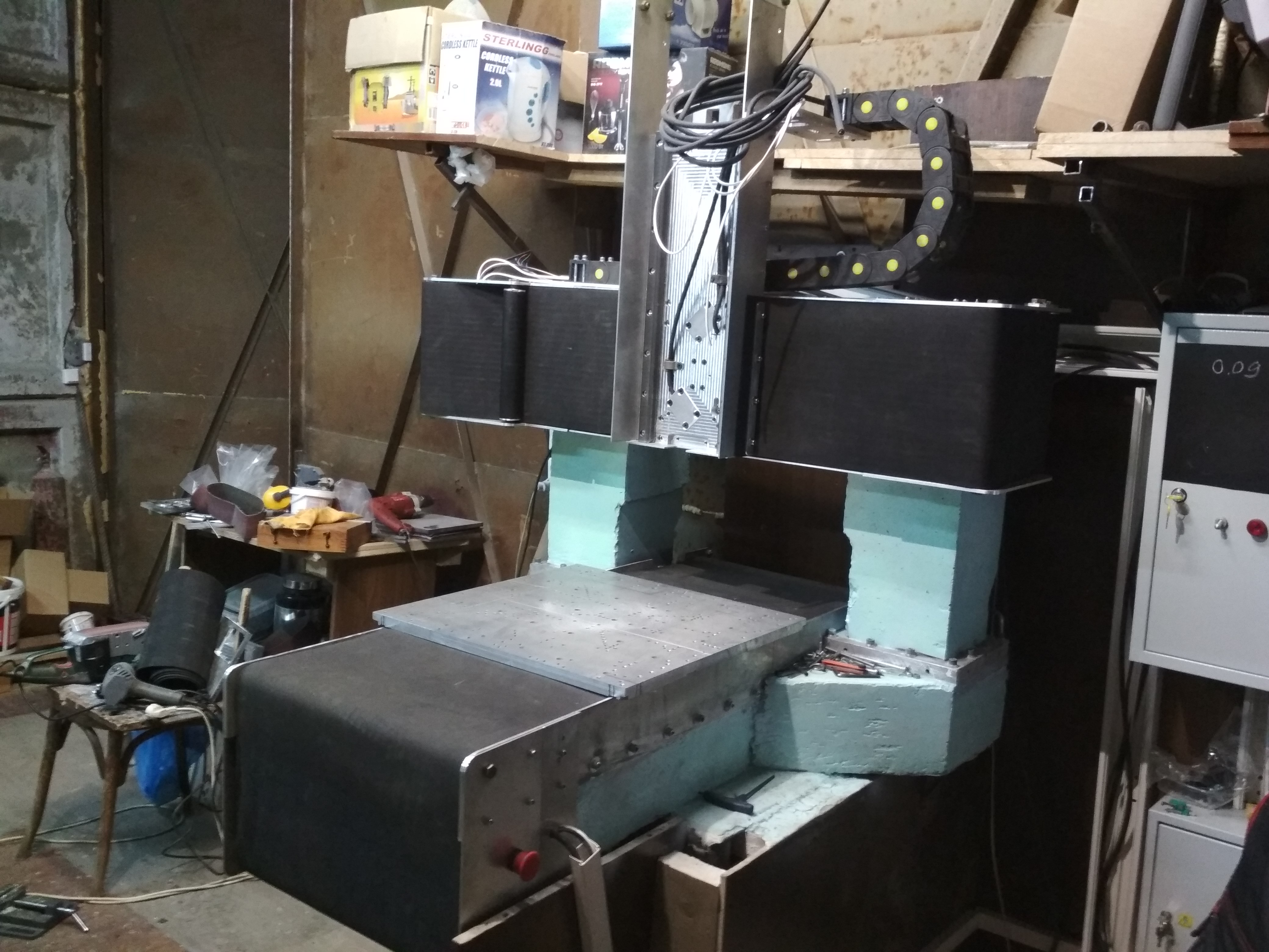

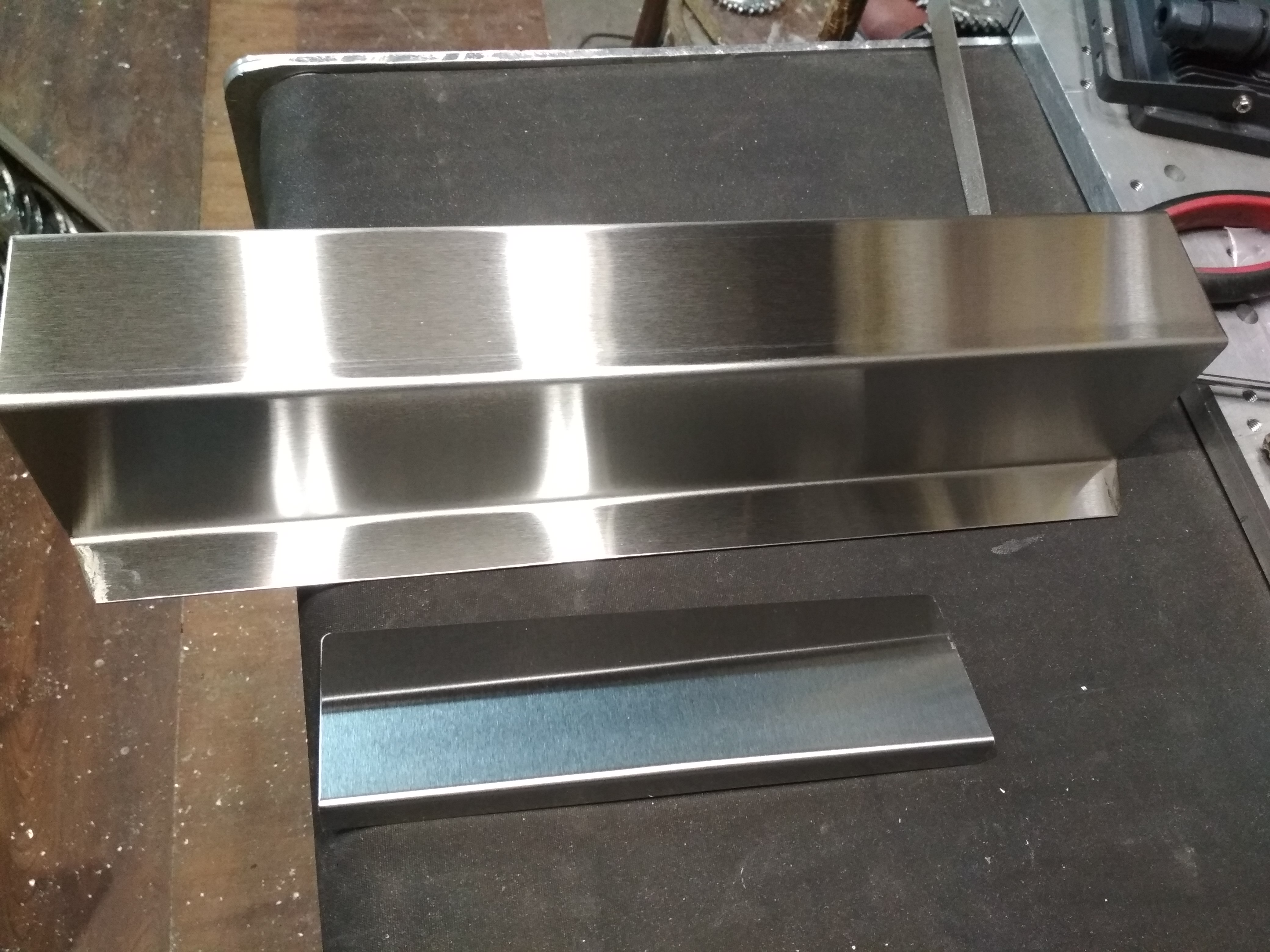

Ну вот и видимый результат подьехал.

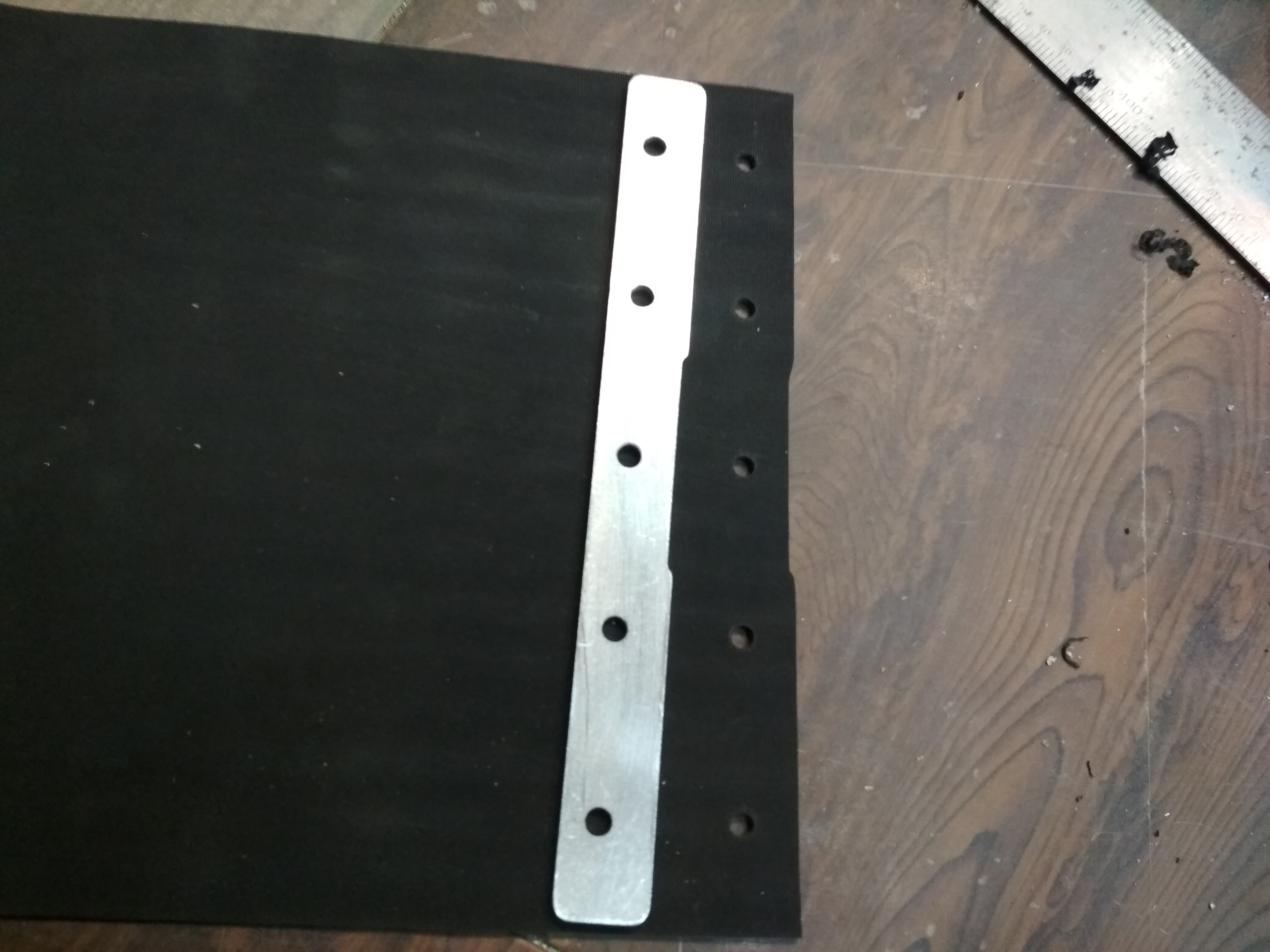

Две оси полностью доделаны и закрыты пылезащитой. Из за мелких недочетов правда приходилось все снимать и надевать обратно 5 раз , то слишком длинные болты забевающие об опорник, до неправильное расположение датчиков, то резинка торчит, то забыл дофрезить в одном месте, вобщем все готово и можно двигаться дальше теперь и строить ось Z.

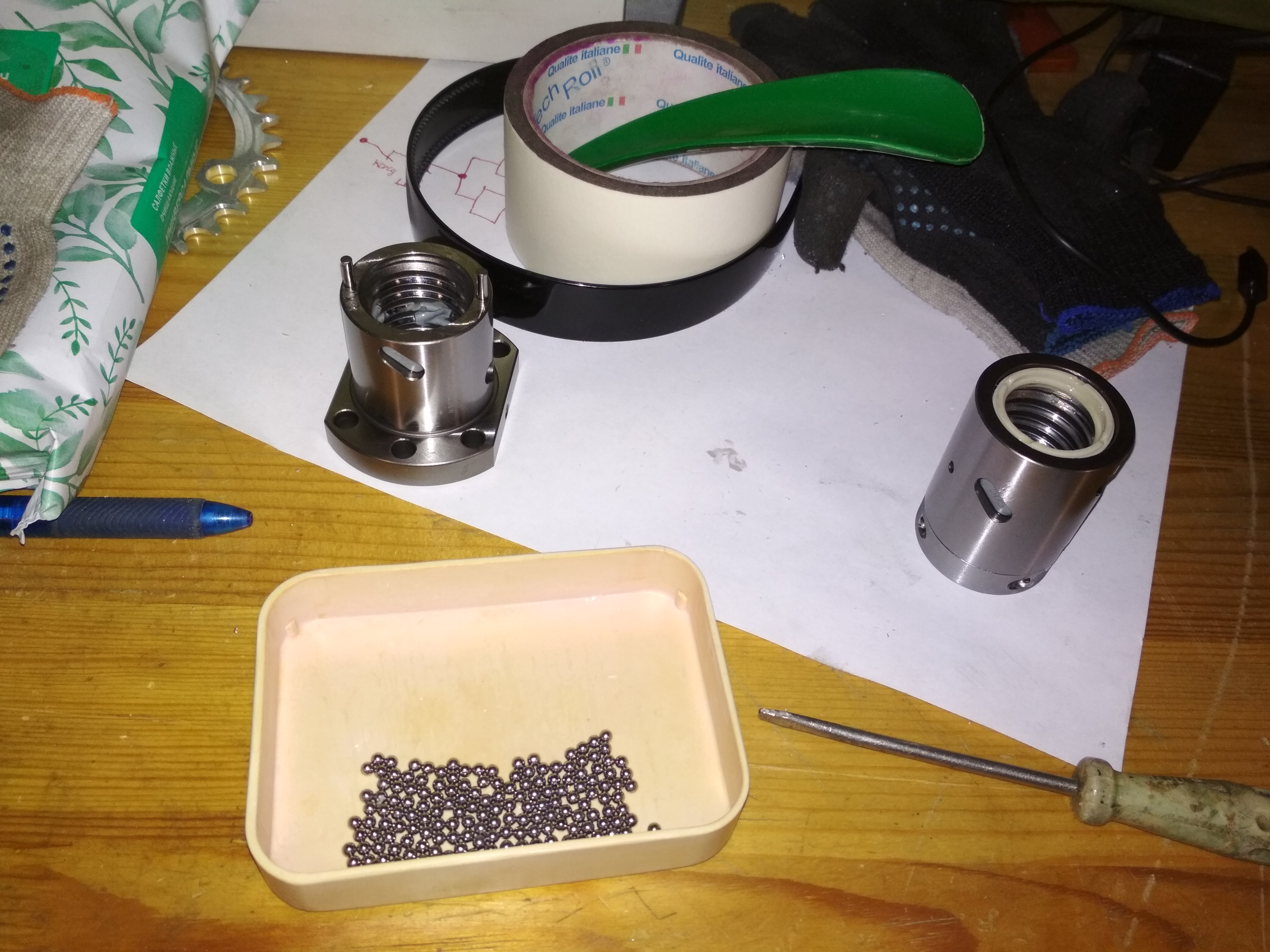

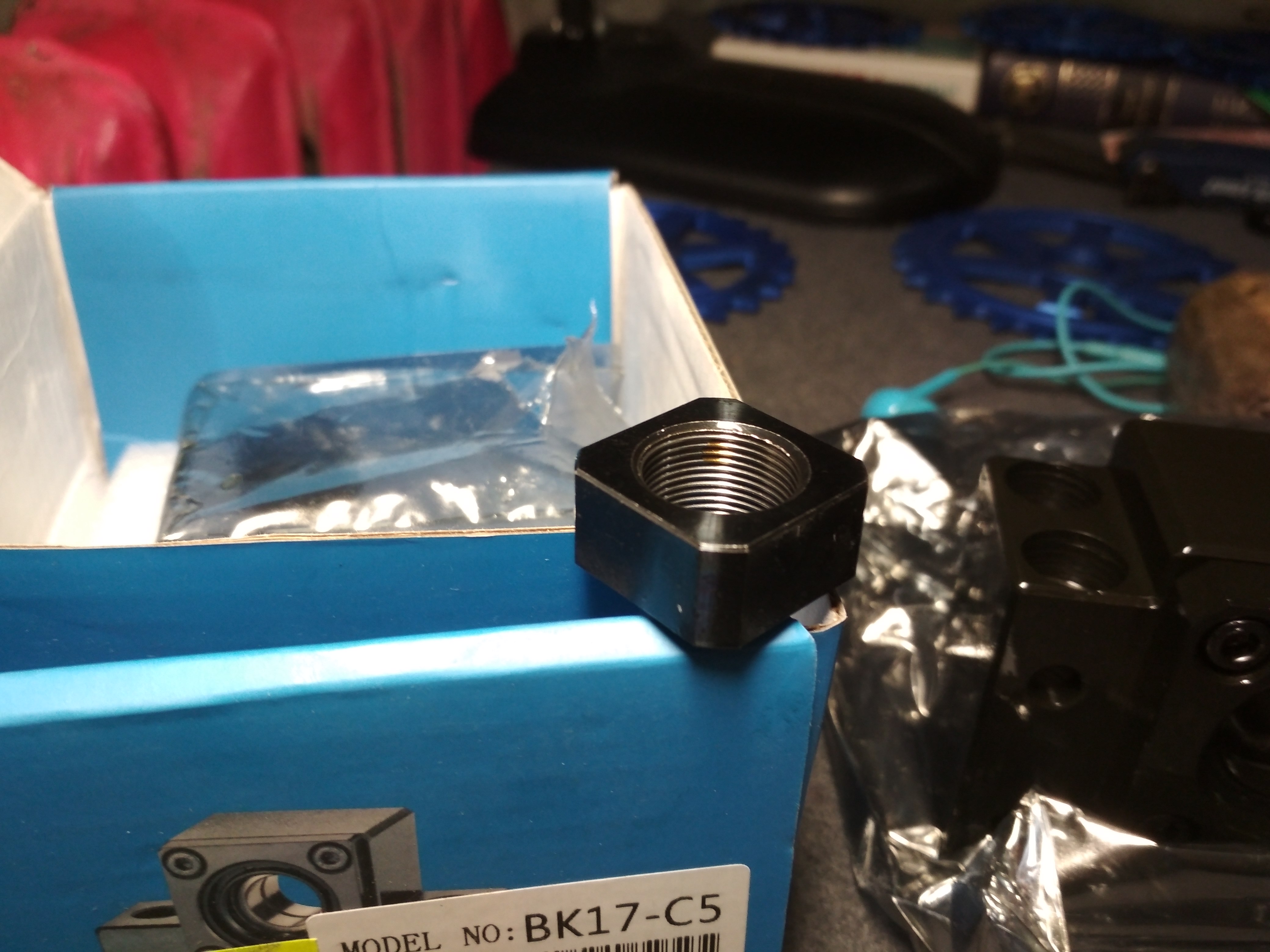

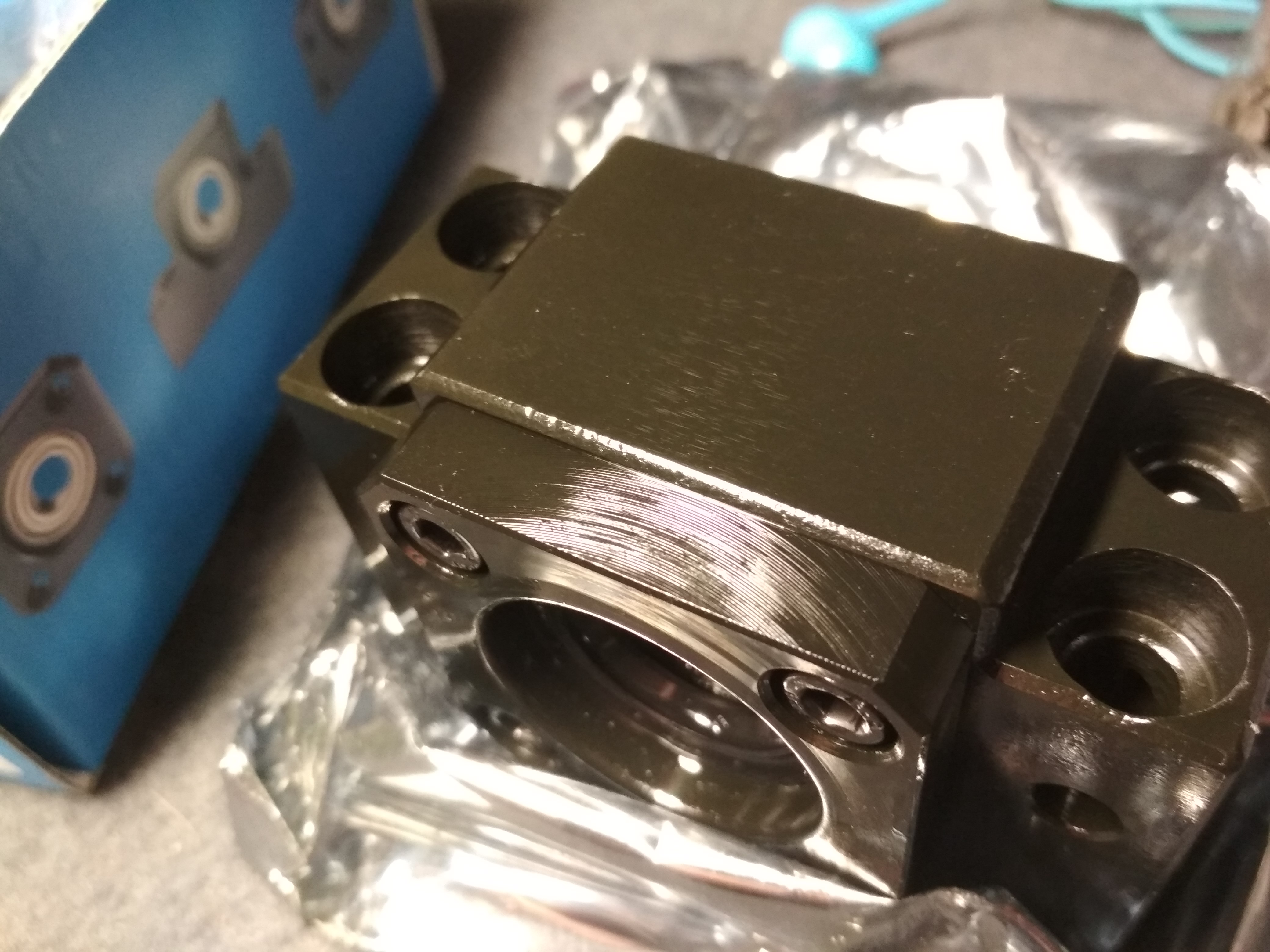

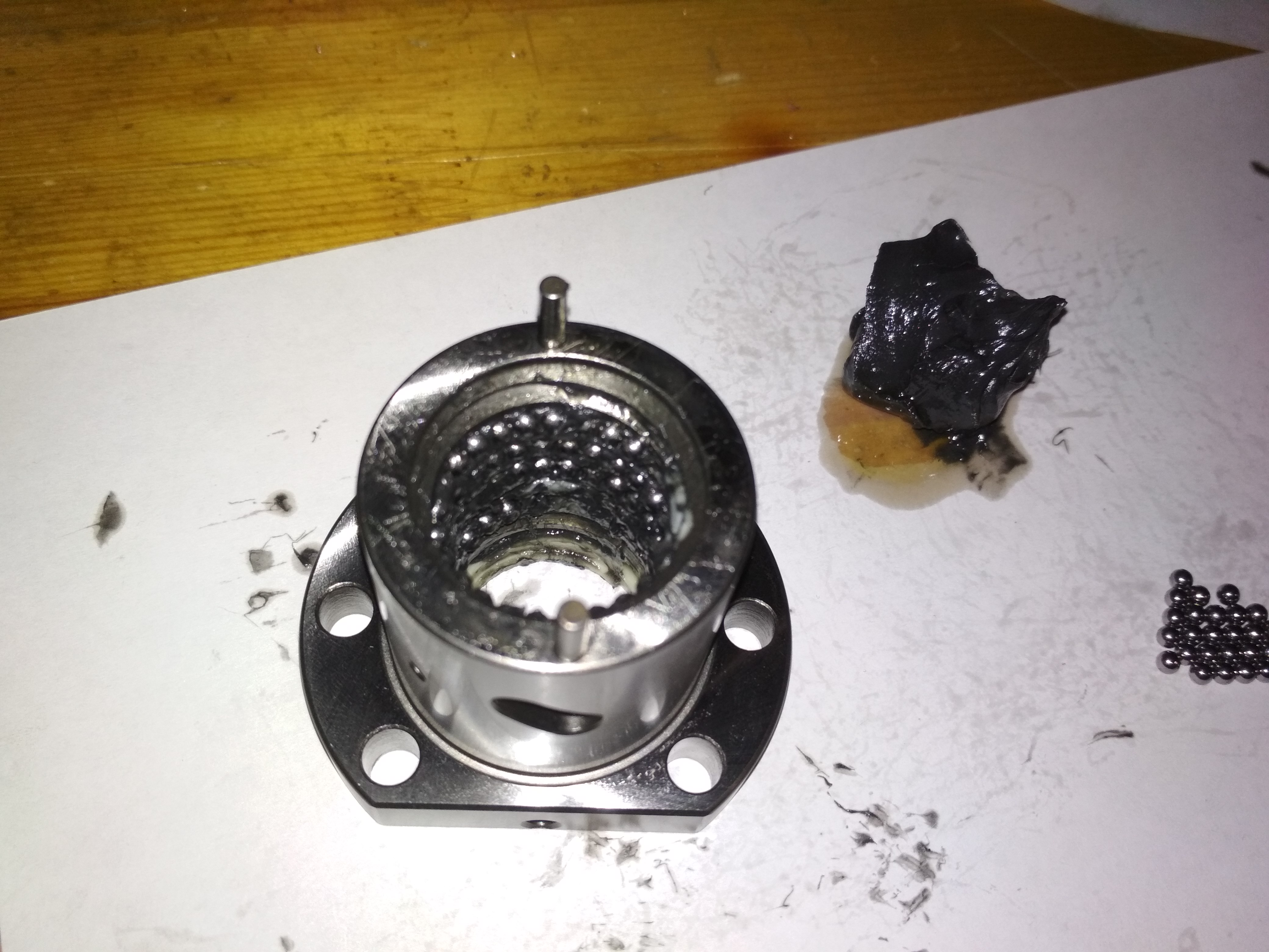

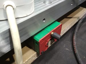

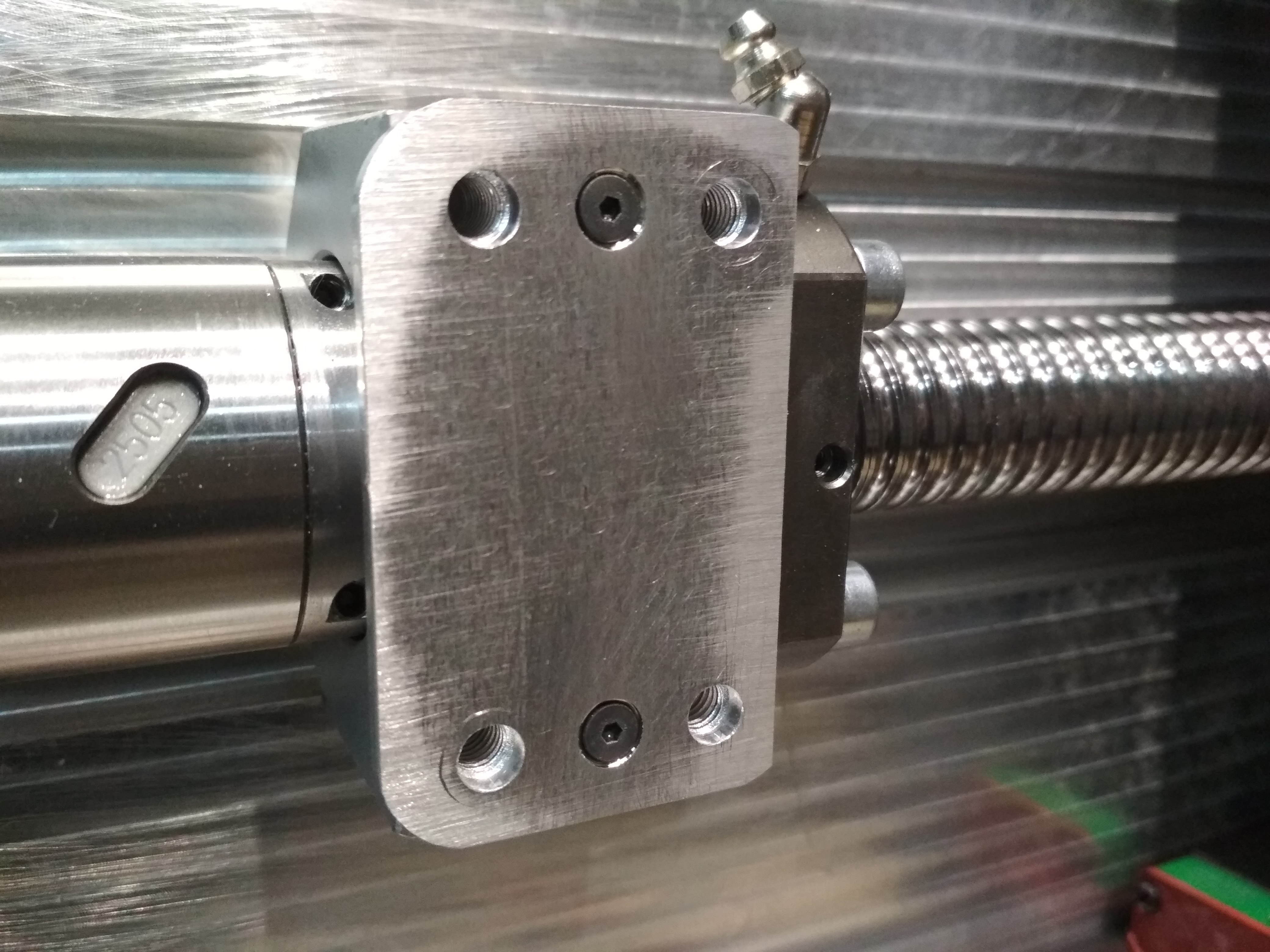

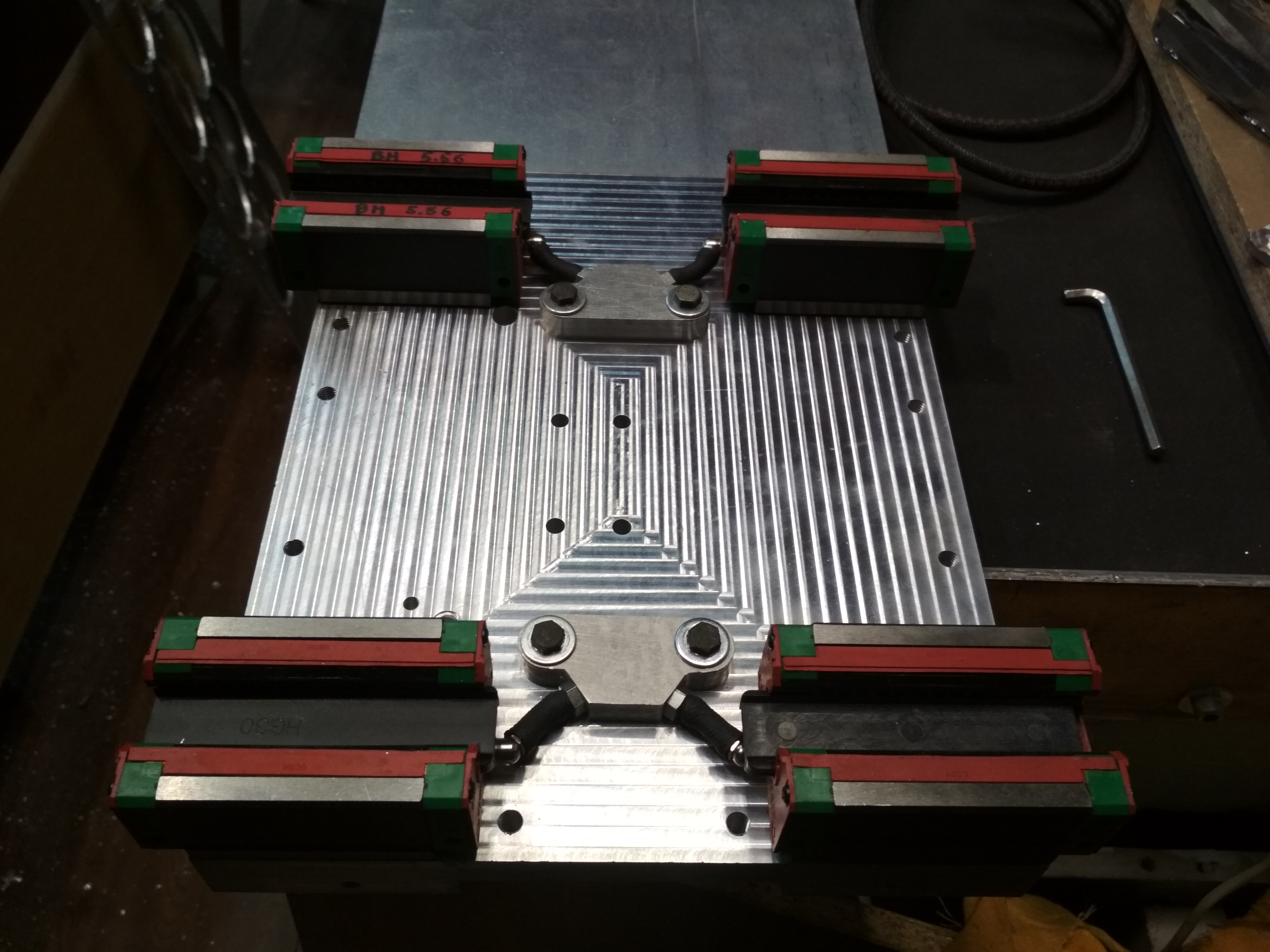

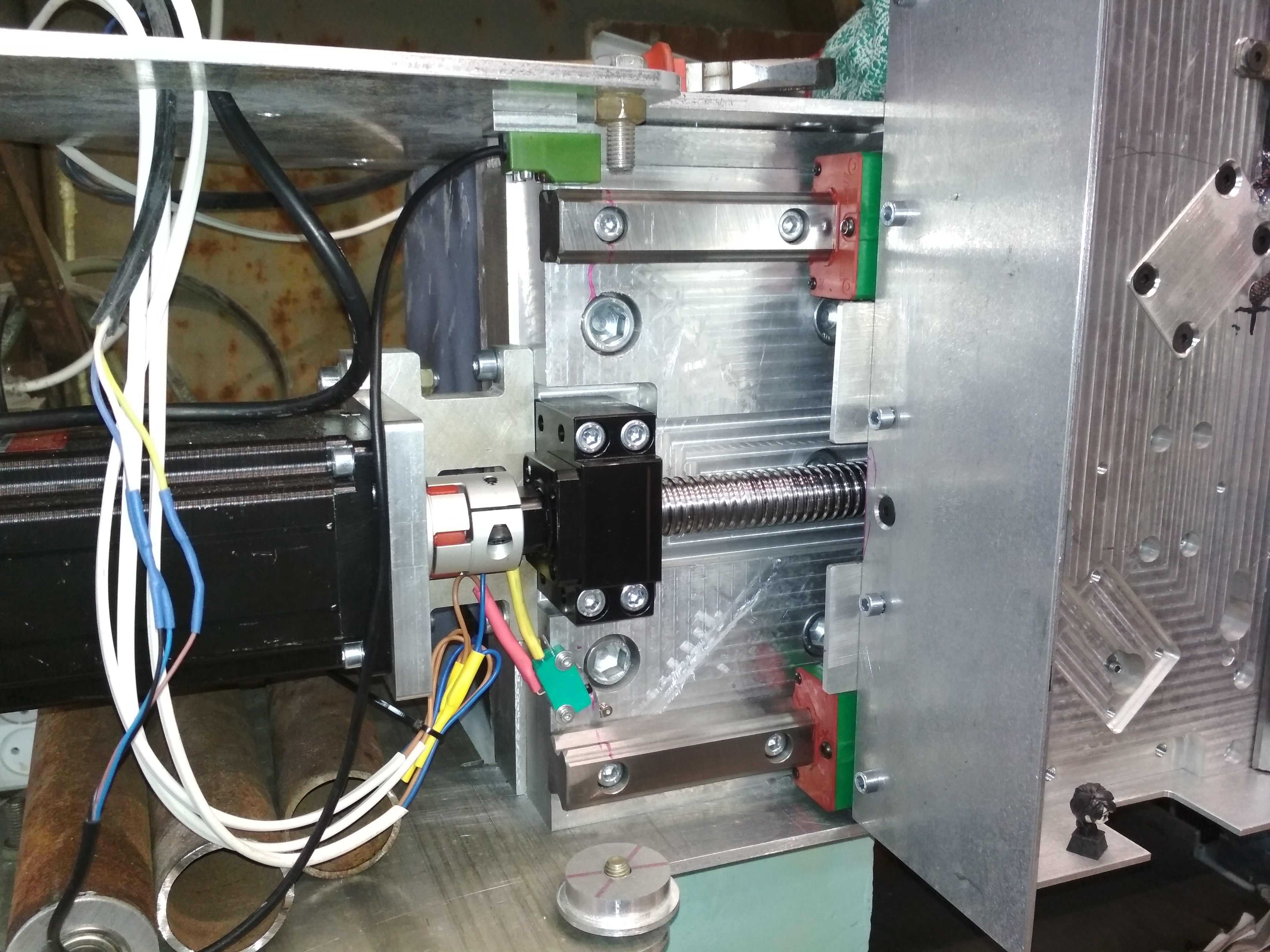

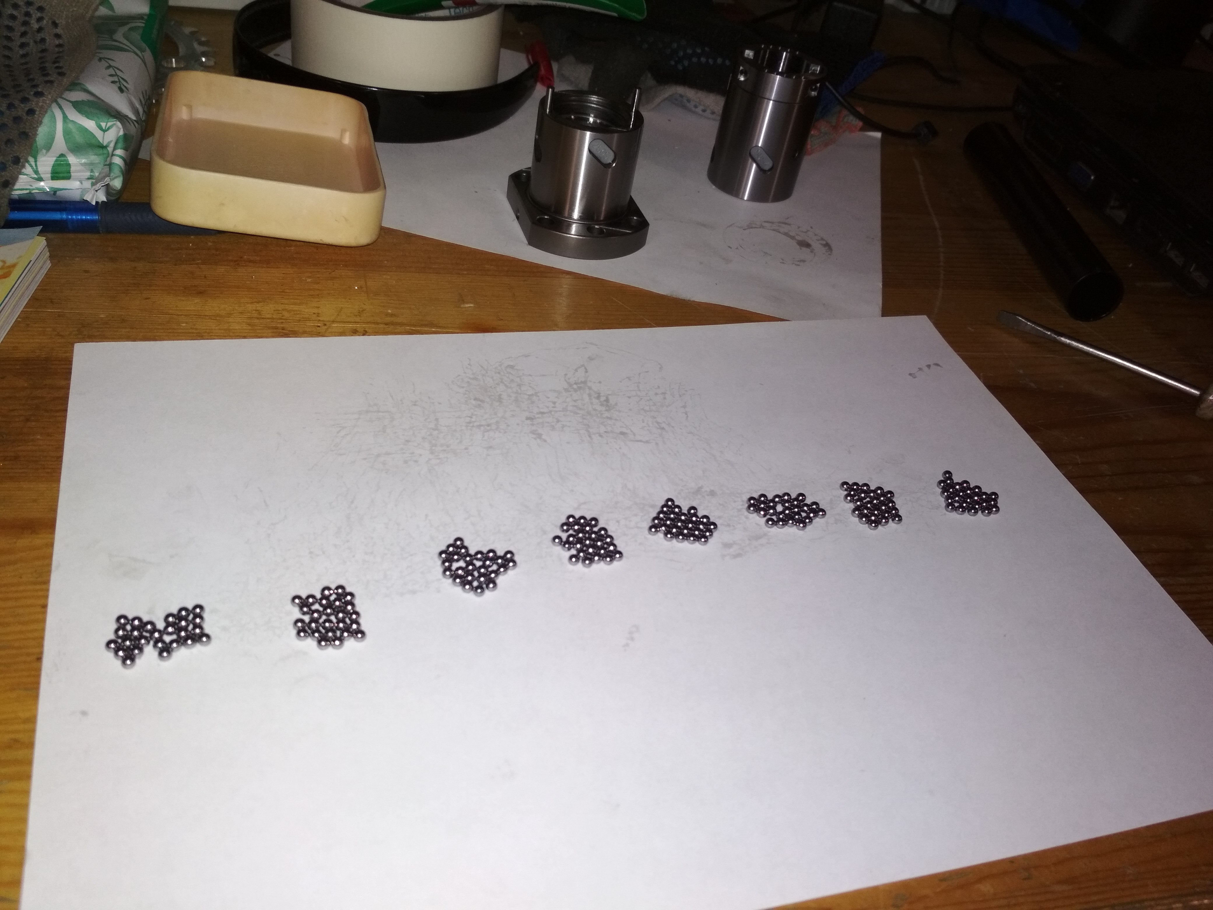

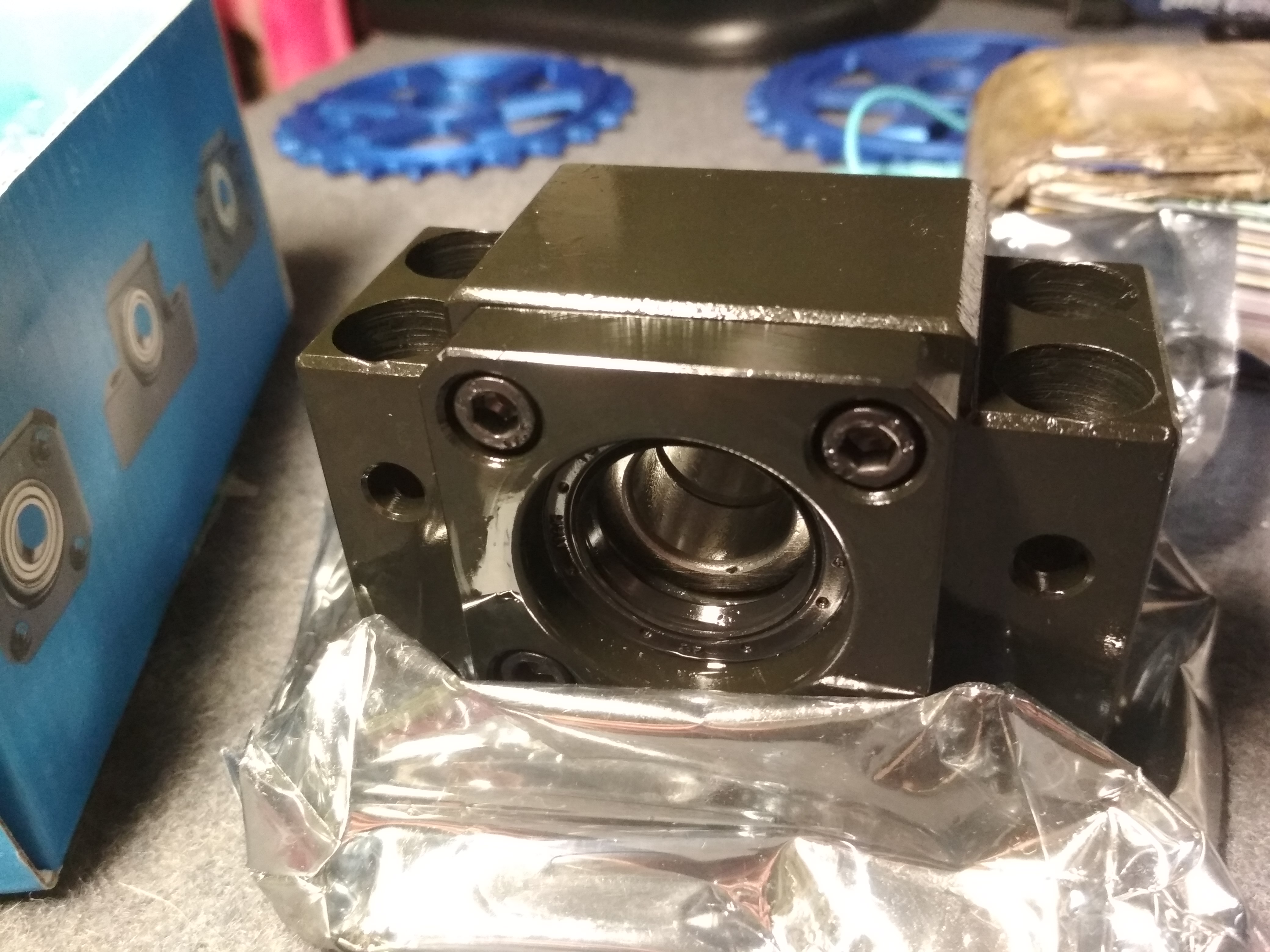

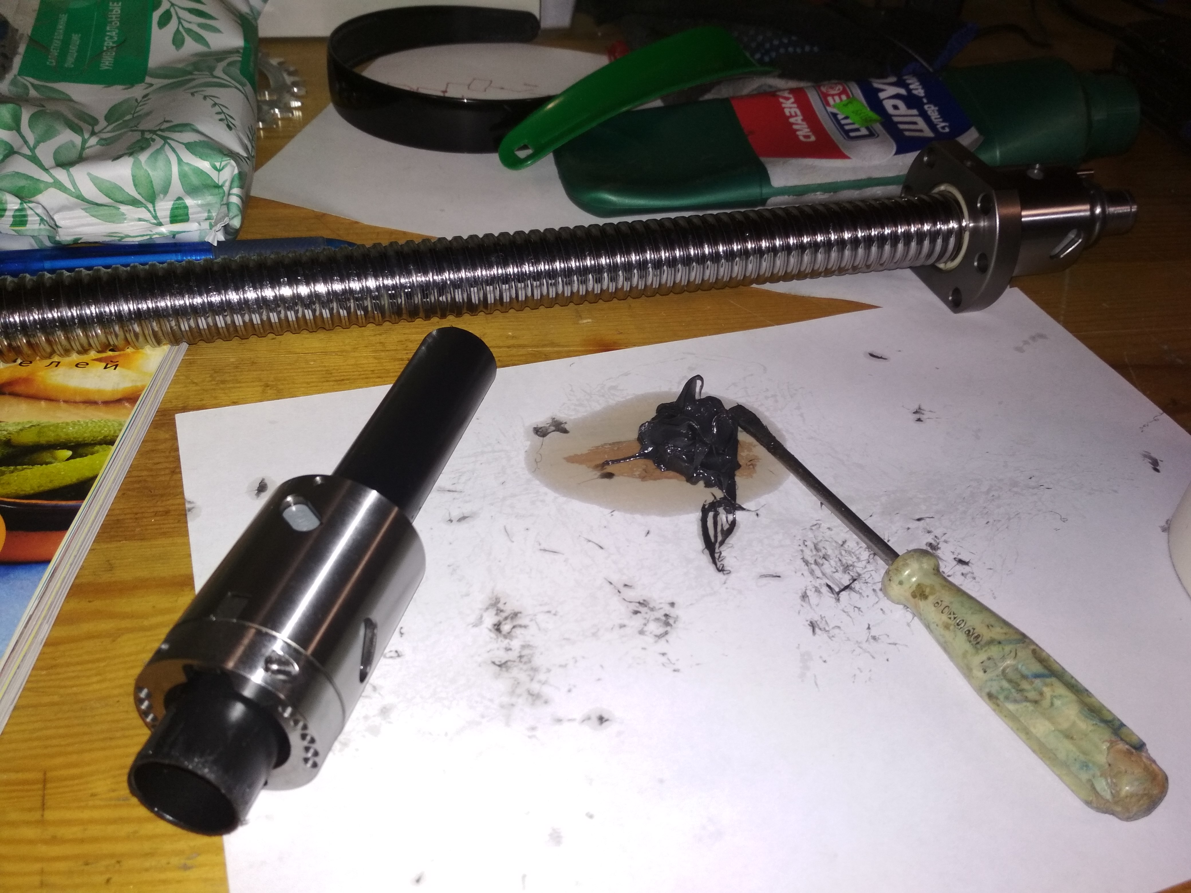

Очередные продвижения по долгострою. Пришел наконец-то опорник, вроде на с5 класс похоже, разбирать не разбирал но собрано очень качественно, делали фрезерованные и вороненые, в гайке латунные втулки чтоб не коцать резьбу, поверхности шлифованные. Сегодня все поставил уже. Осталось только параллельность выставить.
Начал менять направление гайки в швп и забыл ослабить преднатяг когда выкручивал в итоге высыпались шары, пришлось потратить пару дней на сборку гайки и установку ее обратно, так же собрал и поставил наконец то датчик высоты.

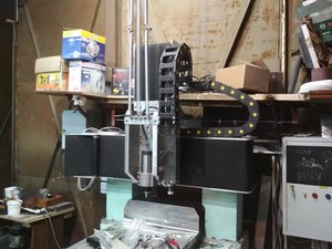

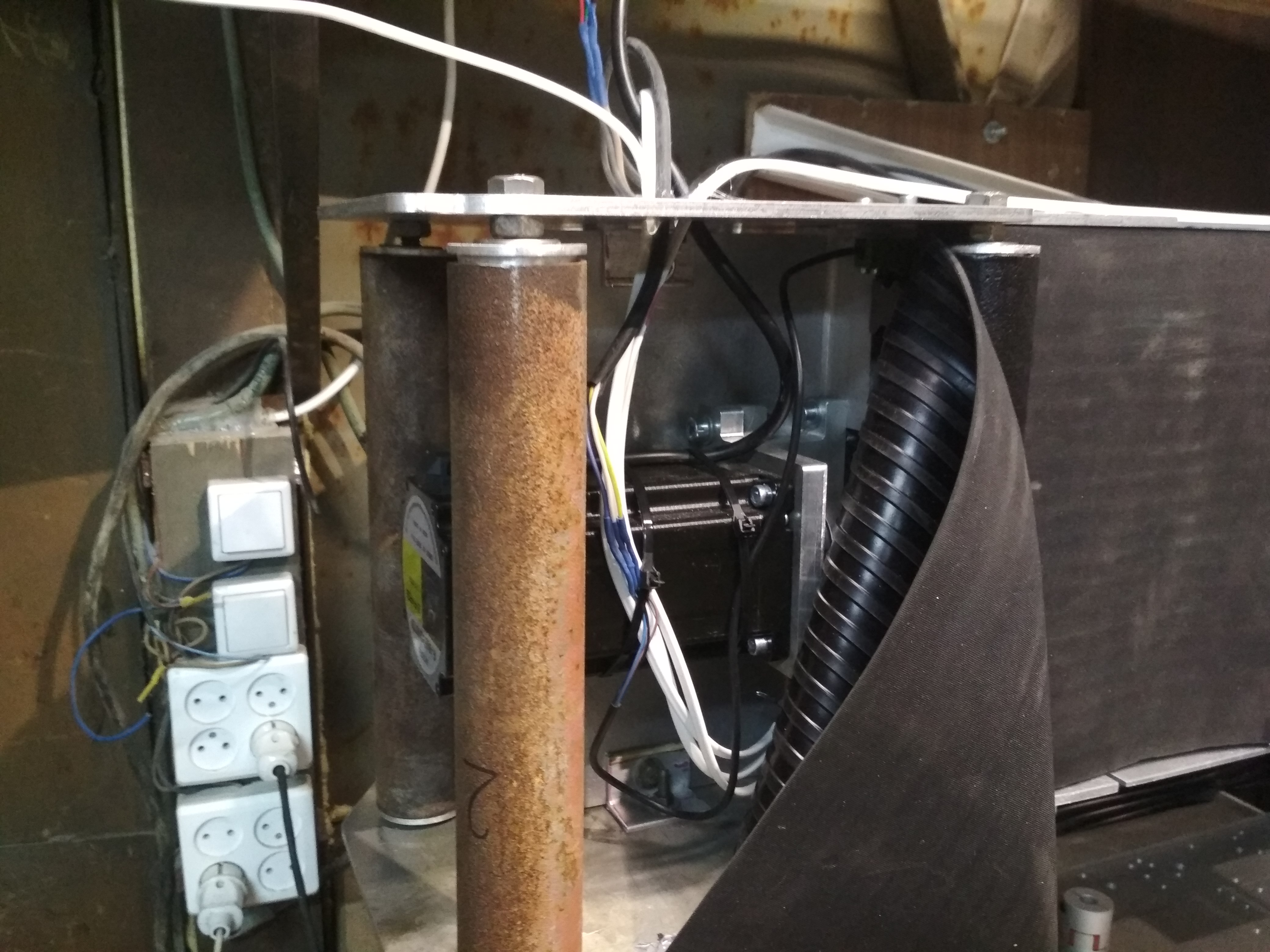

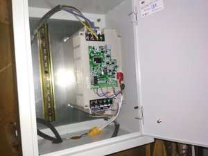

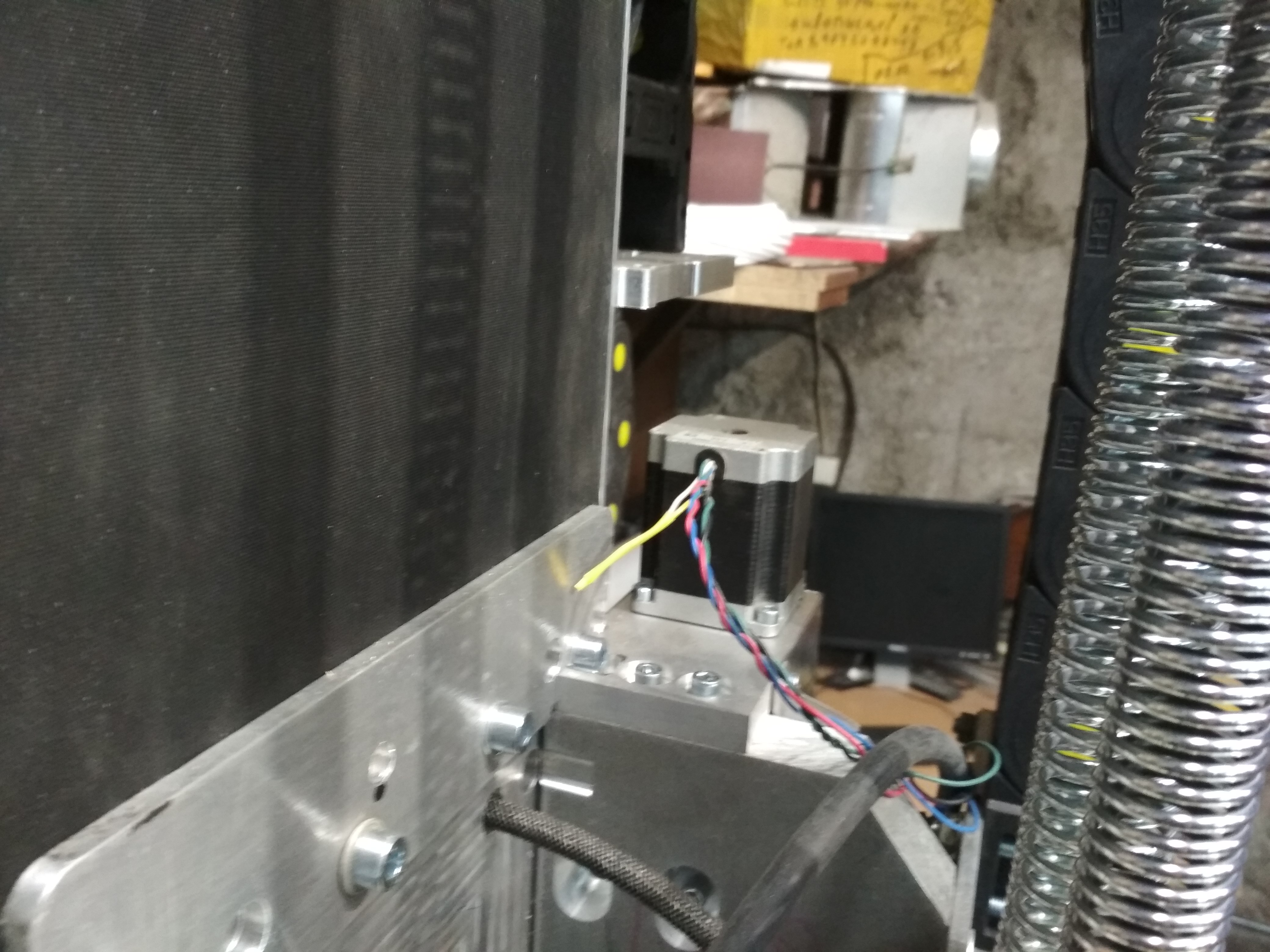

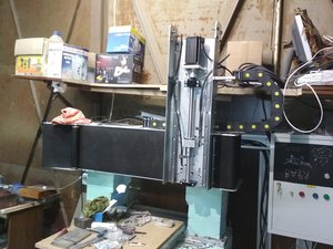

Давненько я не писал уже о долгострое. А ведь до нг осталось рукой подать а станок еще не готов, как так?
Когда была доделана уже защита оси z я все запустил и был близок к первой стружке как никогда близко.
IMG_20181126_184822.jpg (6430 просмотров) <a class='original' href='./download/file.php?id=152291&mode=view' target=_blank>Загрузить оригинал (1.16 МБ)</a>
Грузило противовес (6430 просмотров) <a class='original' href='./download/file.php?id=152290&mode=view' target=_blank>Загрузить оригинал (1.16 МБ)</a>
Грузило противовес

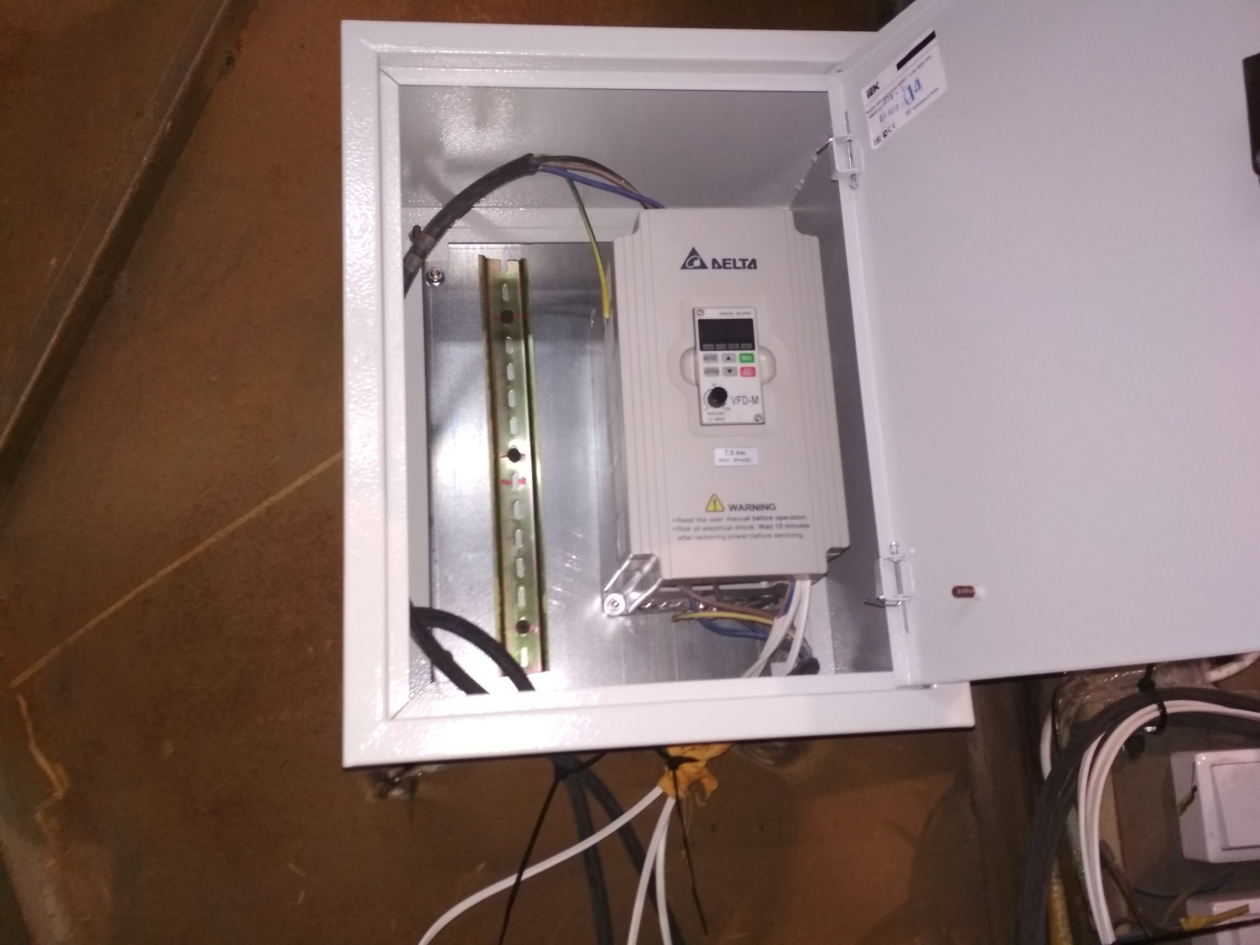

Но что то пошло не так, компуктер не хотел дружить послал ко всем черям мач3 и начал заниматься своими делами, полез в интернет , наверное надеялся что он там есть и ему удастся посмотреть порнушку под шумок, но у него ничего не вышло, как и у меня со стружкой.
Видимо частотник слишком близко расположенный с компом вскружил ему голову, и мне пришлось все переносить подальше
Переношу частотник в другой шкаф (6430 просмотров) <a class='original' href='./download/file.php?id=152288&mode=view' target=_blank>Загрузить оригинал (1.03 МБ)</a>
Подключаю. (6430 просмотров) <a class='original' href='./download/file.php?id=152287&mode=view' target=_blank>Загрузить оригинал (1.11 МБ)</a>
Подключаю.

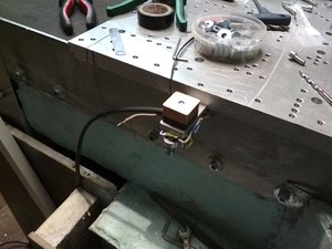

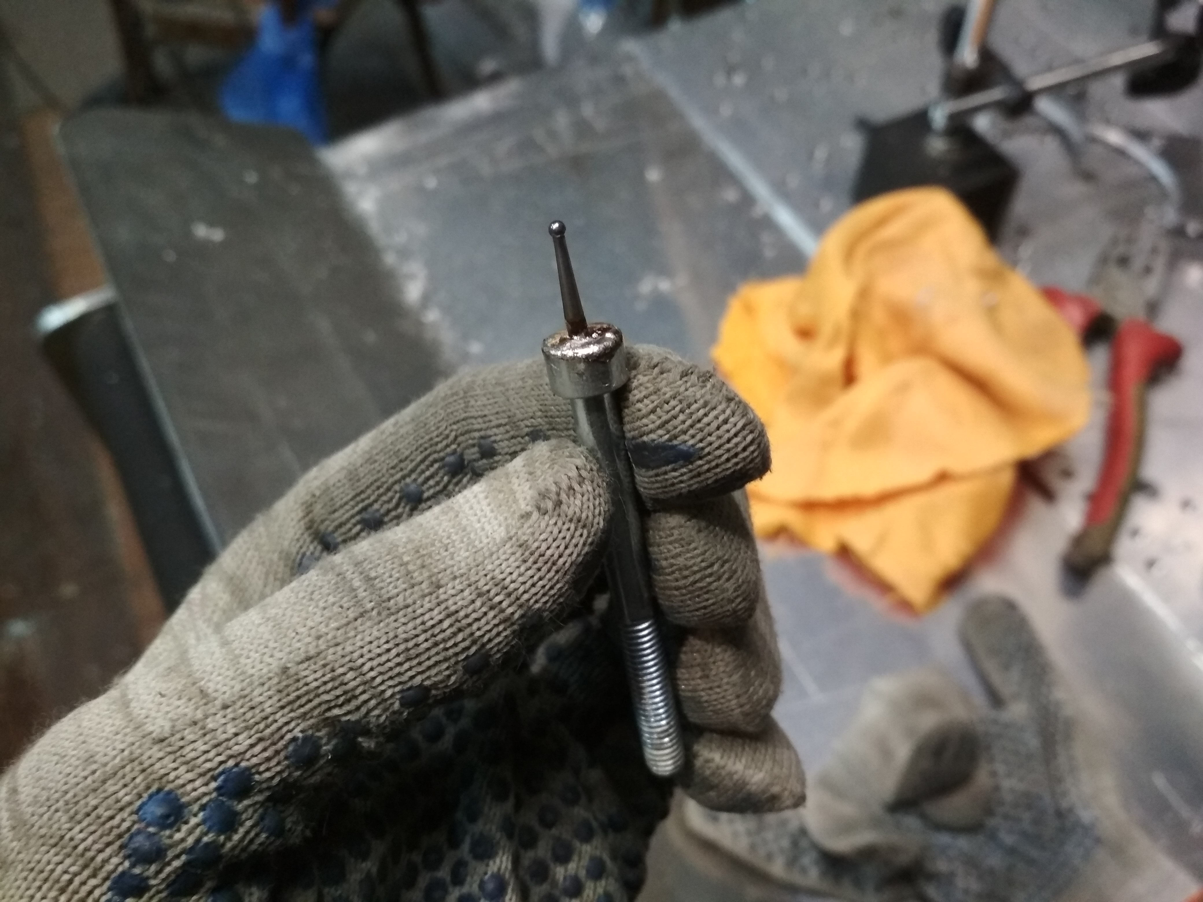

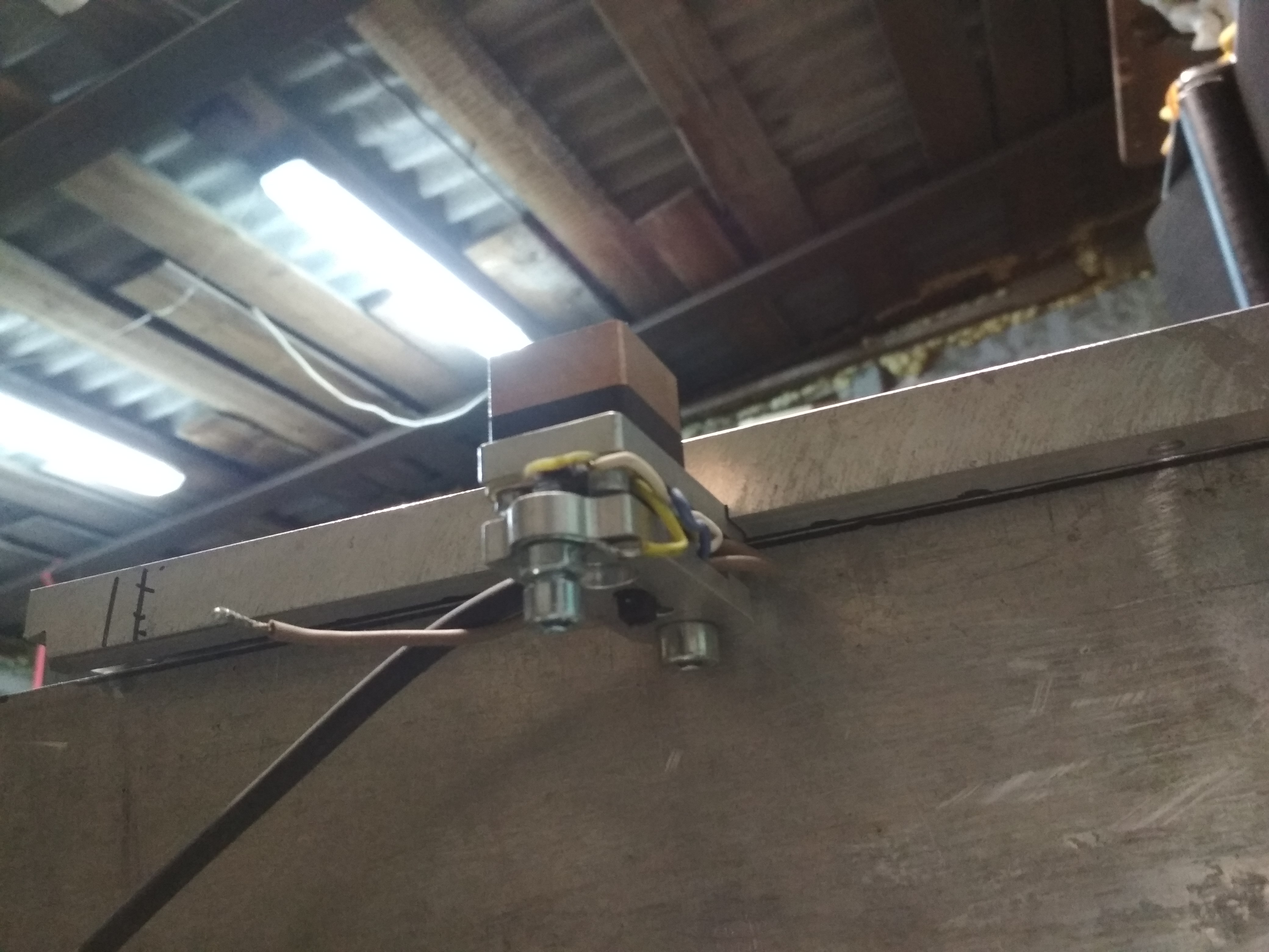

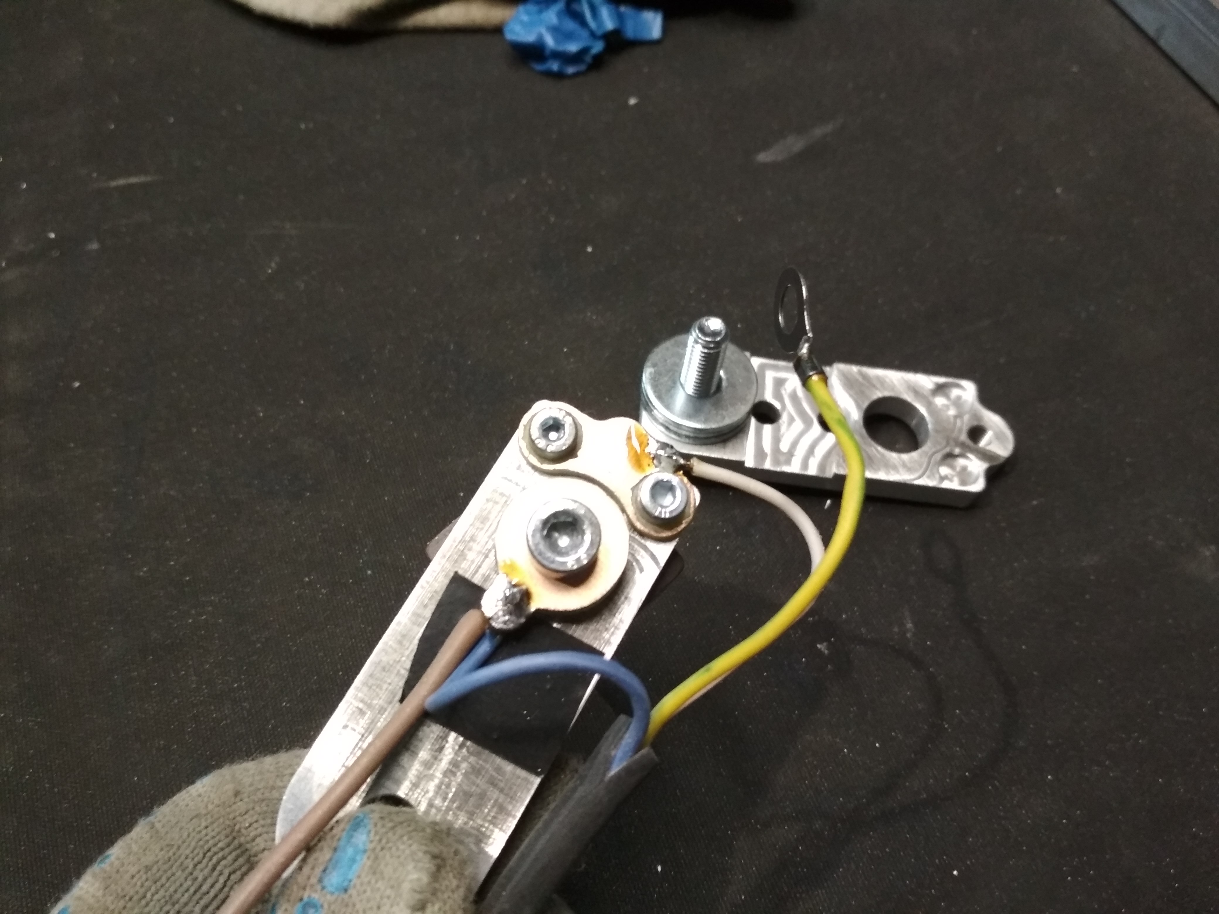

Затем что то интерес по первой стружке угас и я занялся доделкой центроискателя и прочими мелочами , в итоге станок готов дать первую стружку но я пока так и не решаюсь его запустить. Еще нужно досконально перелопатить скрипты для центроискателя и поставить по бокам швелеры для сбора стружки, плюс еще тяги для повышения жесткости к ним приделать, когда полностью буду готов запустить его в работу тогда и будет первая стружка но не
сейчас.
Доделал центроискатель (6430 просмотров) <a class='original' href='./download/file.php?id=152283&mode=view' target=_blank>Загрузить оригинал (1.14 МБ)</a>

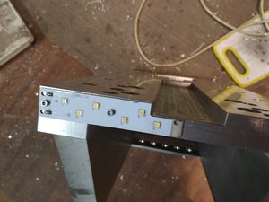

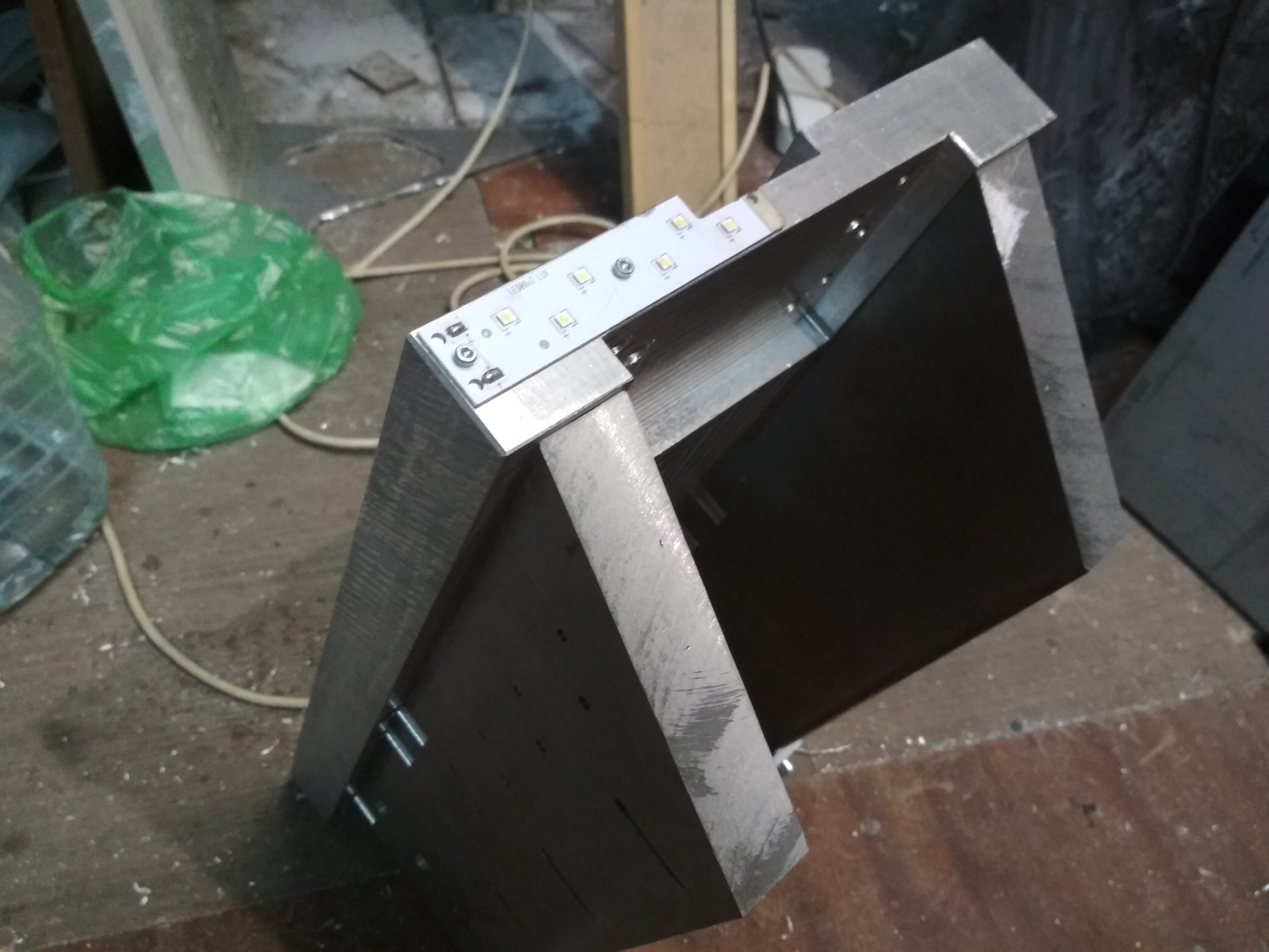

Делаю свет из обычной панельки светодиодной из плафона (6430 просмотров) <a class='original' href='./download/file.php?id=152292&mode=view' target=_blank>Загрузить оригинал (1.28 МБ)</a>

В общем так обстоят дела. Повторяемость нормальная но тут не делалось уточняющее измерение, скрипт написан но не до конца в самом скрипте хочу добавить еще уточняющие измерения , причем при двух уточняющих измерениях если разница будет сильно велика выводить в ошибку, если нет усреднять значение.
Пока с этим скриптом что на видео, (он в ознакомительных целях) повторяемость бегает в среднем на 0.015 но были пара раз когда доходило и до 0.05. Думаю все эти разбросы можно устранить программно, но вот истинные координаты центра можно будет оценить только после полного дописания скрипта и юстировки, проверки на тестовом изделии и тогда посмотрим по лесенке насколько все круто , если в 0.05 хотя бы попаду уже буду доволен, но хотелось бы конечно попасть в 0.01
ridirt
Сообщения: 654
Репутация: 277
Откуда: Спб
Re: Тяжелый станок из блоков люмишки и полимергранита 600*60
Сообщение ridirt »
https://youtu.be/JMWHS6JrbVg
Как видно из видео по X повторные замеры с меньшей погрешностью чем по Yно тут уже мне кажется раз мач шагает с дискретностью в 5 микрон это все равно потолок, но речь не об этом . Сейчас уже планируются первые запуски всего этого долгостроя наконец то, посмотрим чего все это стоит.
По скрипту в частности удалось таки за четыре дня высрать годный скрипт, который удовлетворял бы хотелки а именно. Скрипт делает сначала уточняющий замер по Y дабы исключить замеры по наклонной линии отверстия, далее уже замеры идут пкасаниями о перепендикулярные поверхности,
Замеры идут в три этапа грубый и два точных на скорости 10мм/мин. Если погрешность высокая вылетает в ошибку, если нет значения усредняются, тот что на видео скрипт старый тестовый конечный вид скрипта в коде, работает он немного по другому принципу, но основа та же.
Пляски с бубном продолжаются еще на очереди поворот координатной системы и надо скрипты по связи координат шпинделя и центроискателя.
А не медленно 10мм /мин?
Я как то пробовал, догнал до 30 и какой то разницы не заметил
ridirt
Сообщения: 654
Репутация: 277
Откуда: Спб
Сообщение ridirt »
nik1 писал(а):А не медленно 10мм /мин?
Ну если говорить об времени измерений, то отступ стелан на о.2 мм, и это расстояние на 10мм/мин преодалевается относительно быстро. Мне кажется в моем случае скорость нужно подбирать исходя по польшей части из вибраций , которых вроде как оказалось и не наблюдается, а так думаю чем медленнее тем точнее. Может быть при 30 мм/мин ускорение уже мгновенное и разници в замерах не будет и смысла уже делать медленнее нет, но у меня все с запасом как всегда, да и скрипт будет работать максимально быстро все равно.
raddd
Сообщения: 1521
Репутация: 540
Откуда: Беларусь Минский р-н
Сообщение raddd »
Я так понял датчик работает на контакт с металлической поверхностью?
И щуп его пружина?
Но пружина самая не термостабильная штука для данного применения.
Будет очень играть от температуры и времени.
Chili
Сообщения: 1222
Репутация: 1074
Откуда: Таганрог
Сообщение Chili »
привет,...как ускорение может быть мгновенным ,если у тебя в маче оно выставлено (как ты прописал)?
ridirt
Сообщения: 654
Репутация: 277
Откуда: Спб
Сообщение ridirt »
raddd писал(а):Я так понял датчик работает на контакт с металлической поверхностью?
И щуп его пружина?
От центроискателя на пружине придется отказаться
Проблемы даже ни в температуре и не во времени, дело в том что пружина в начале своего движения имеет максимально нежесткое состояние и контакт в самом начале касания очень слабый а при обработке поверхность может покрываться тонким слоем электрокорунда при перегреве и контакт в результате идет слабый и датчик проб срабатывает не в месте контакта а в месте уверенного сигнала и измерения получаются не точные, выходом из этой ситуации пока вижу замену пружины на болт м8, опять таки провету тысячу и одно испытание в разных режимах и посмотрим что удалось достич, пока результаты меня только печалят. Скрипт написал для точных замеров а сам прибор пока не точный, такими темпами я в 0.1 даже никогда не попаду. Надо покараскинуть мозгами серьезно
Поставь обычный на шарах, если купить дорого, то можешь сделать сам
ridirt
Сообщения: 654
Репутация: 277
Откуда: Спб
Сообщение ridirt »
nik1 писал(а):Поставь обычный на шарах, если купить дорого, то можешь сделать сам
Думаю пока это единственный выход из ситуации.
Приделаю старый центроискатель versera, проводной, инвертирую сигнал и буду на нем работать пока.
ridirt
Сообщения: 654
Репутация: 277
Откуда: Спб
Сообщение ridirt »
https://youtu.be/uBhfnNJ48i8
Ну наконец то что то вменяемое получил.
Ппужина в этом отверстии вообще отказывалась мерить, но боооолт, выше всяких похвал, нужна сила чтоб продавить оксидную пленку, без этого ни о какой точности речи быть не может, пока результатом доволен сполна
IMG_20181215_180111.jpg (5894 просмотра) <a class='original' href='./download/file.php?id=152688&mode=view' target=_blank>Загрузить оригинал (1.29 МБ)</a>
IMG_20181215_181219.jpg (5894 просмотра) <a class='original' href='./download/file.php?id=152689&mode=view' target=_blank>Загрузить оригинал (1.43 МБ)</a>
