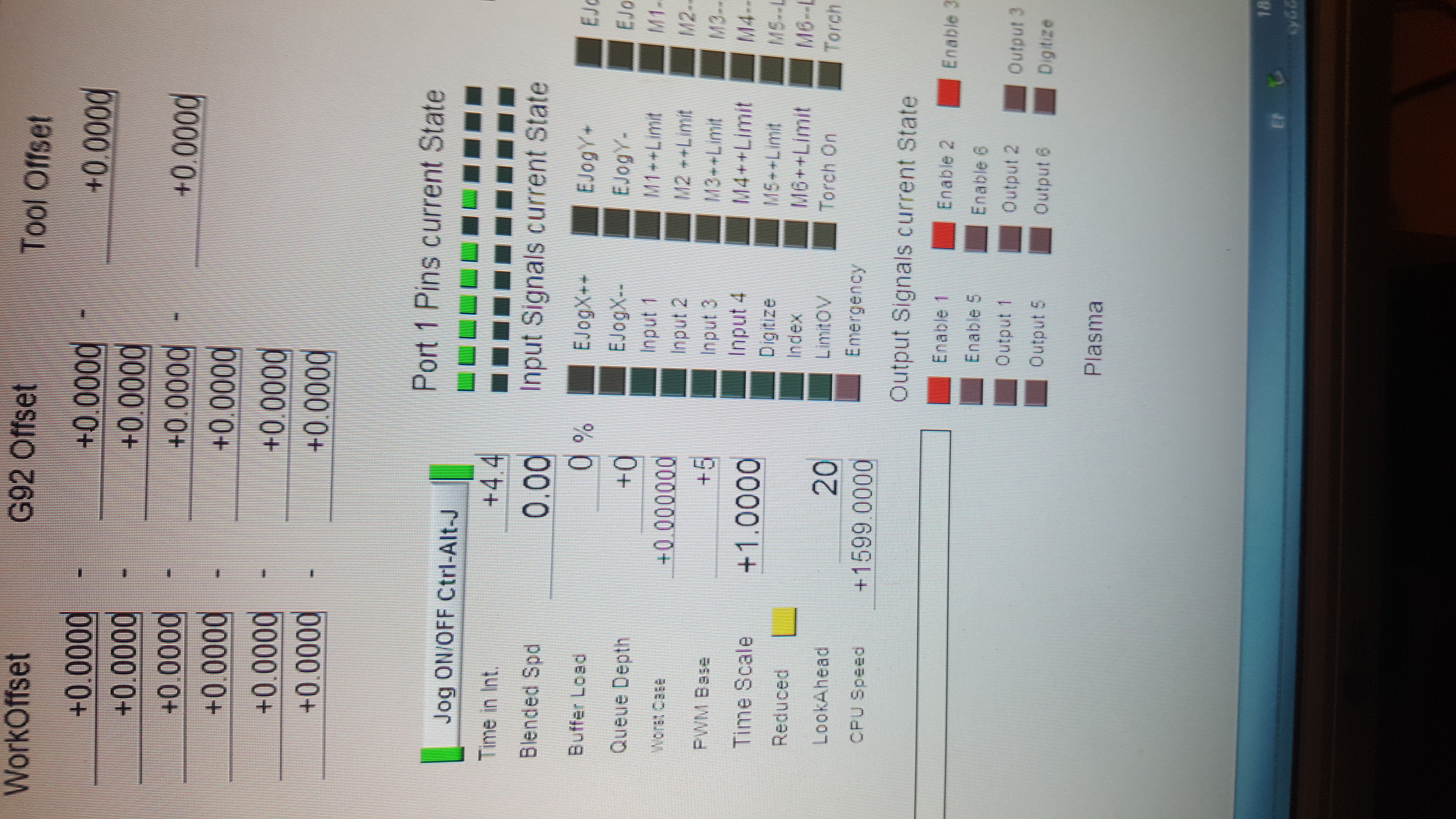

tsups писал(а):
Прога эта есть. Но не понял что она показывает. При нажатии кнопки включить все ,загораются красным все верхние кружочки,которые были неактивны. Изменений не заметил никаких. LPT встроен в материнку, В диспетчере устройств,только один порт.
А какие там адреса указаны у лпт в диспетчере устройств?

md01 писал(а):
включить D0-пин 2 LPT порта будет высокий уровень 5 вольт мультиметром смотрим.
D1-3 пин
D2-4 -/-
D3-5 -/-
D4-6 -/-
D5-7 -/-
D6-8 -/-
D7-9 -/-
обнулить будет 0 вольт на пинах. Можно влючить все сразу или по одному.

Поставил другой комп,не работают моторы. Поставил карту с lpt портом на комп . Не работают двиги. Стоят на удержании,не провернуть. Помогите настроить. Что то не так делаю.
Контроллер DB25-1205 драйвера DM860A
На драйверах PUL+(+5V) DIR+(+5V) ENBL+(+5V) подключены на контроллер где +5v
ось X из контроллера провод с P2 идет на PULL-(PULL) P3 на DIR-(DIR)

Евжений писал(а):Вольтметр есть?
Может дир туда-сюда подрыгать и 5 вольт поискать?
Выдернуть разъём на драйвере оси X, оба.
Сдвинуть стрелочкой ось X в любую сторону.
Затем померить напряжение на клеммах +5V питания платы и pin3.
Затем сдвинуть в противоположную сторону.
Опять померить.
Должно меняться 0 и 5 вольт.
На разьемах контроллера оси X,всегда показывает 5 в,при нажатии на стрелки значения не меняются.
Напряжение на клеймах платы +5в и pin3 5вольт
