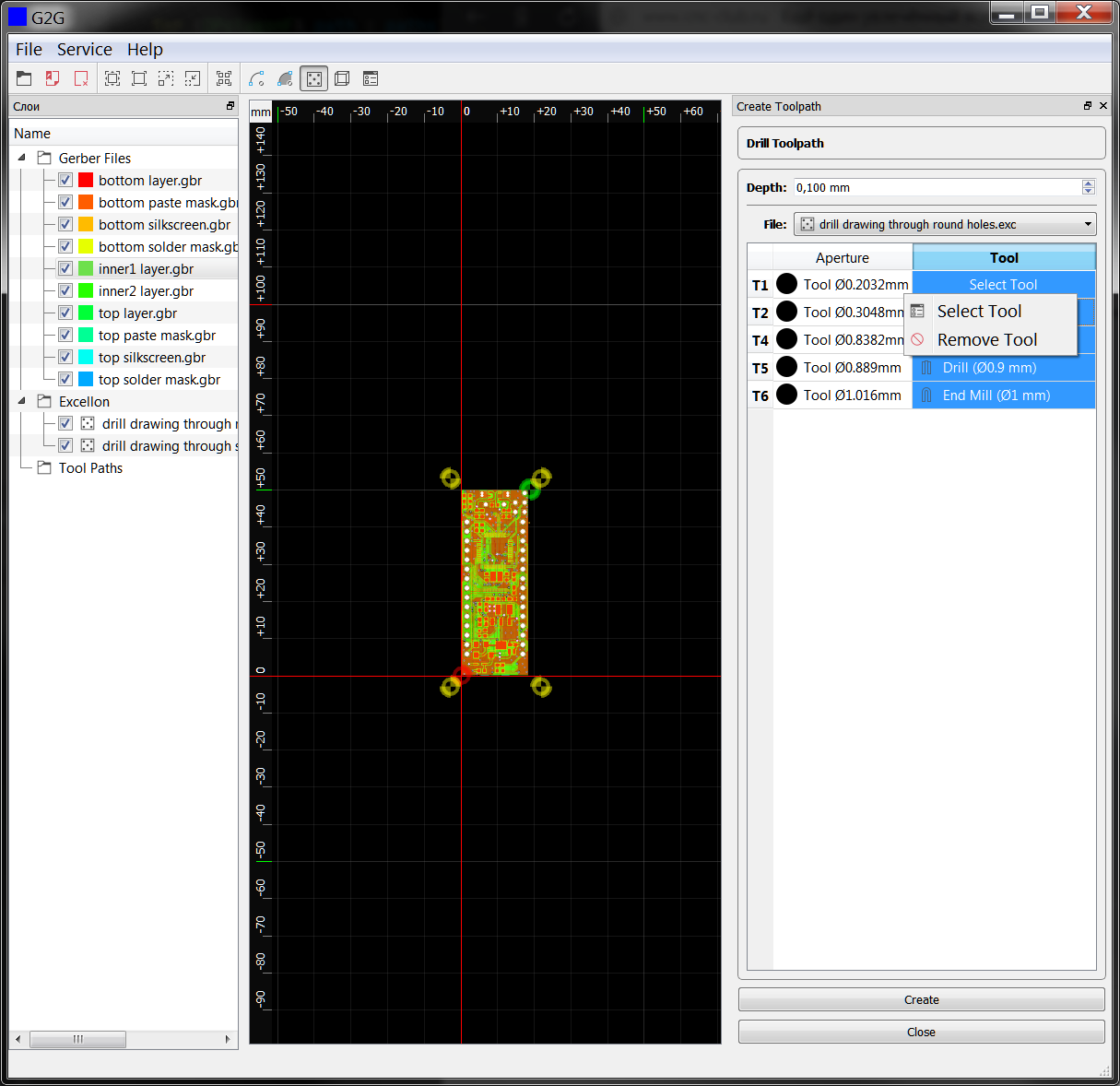

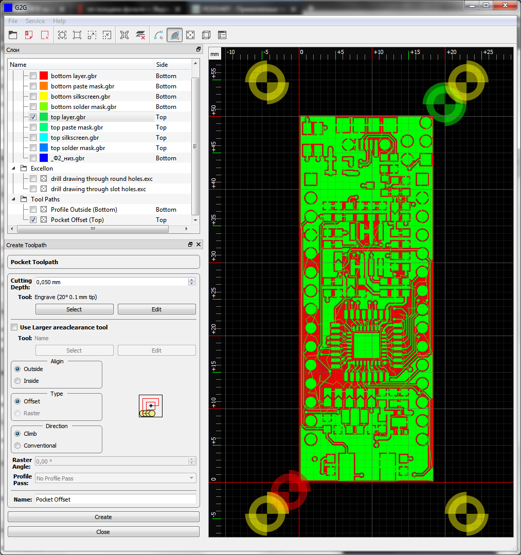

Снимок.PNG (13116 просмотров) <a class='original' href='./download/file.php?id=147149&mode=view' target=_blank>Загрузить оригинал (359.8 КБ)</a>

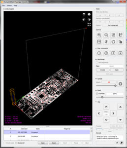

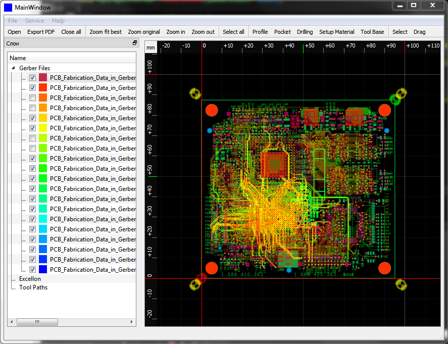

С тормозами но переваривает такую кучу файлов. Прикольная плата на овердохрена слоёв (10 шт).
Добавлю ещё слой Board для фрезеровки контура платы будет обрабатываться в парсере иначе и выглядеть как полигон. А то не удобно получается, сейчас танцы с бубном (через слой залитый сплошной металлизацией).

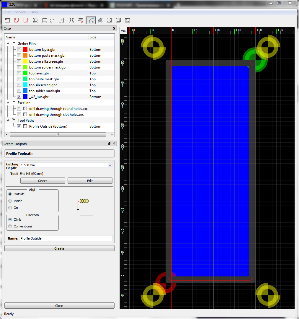

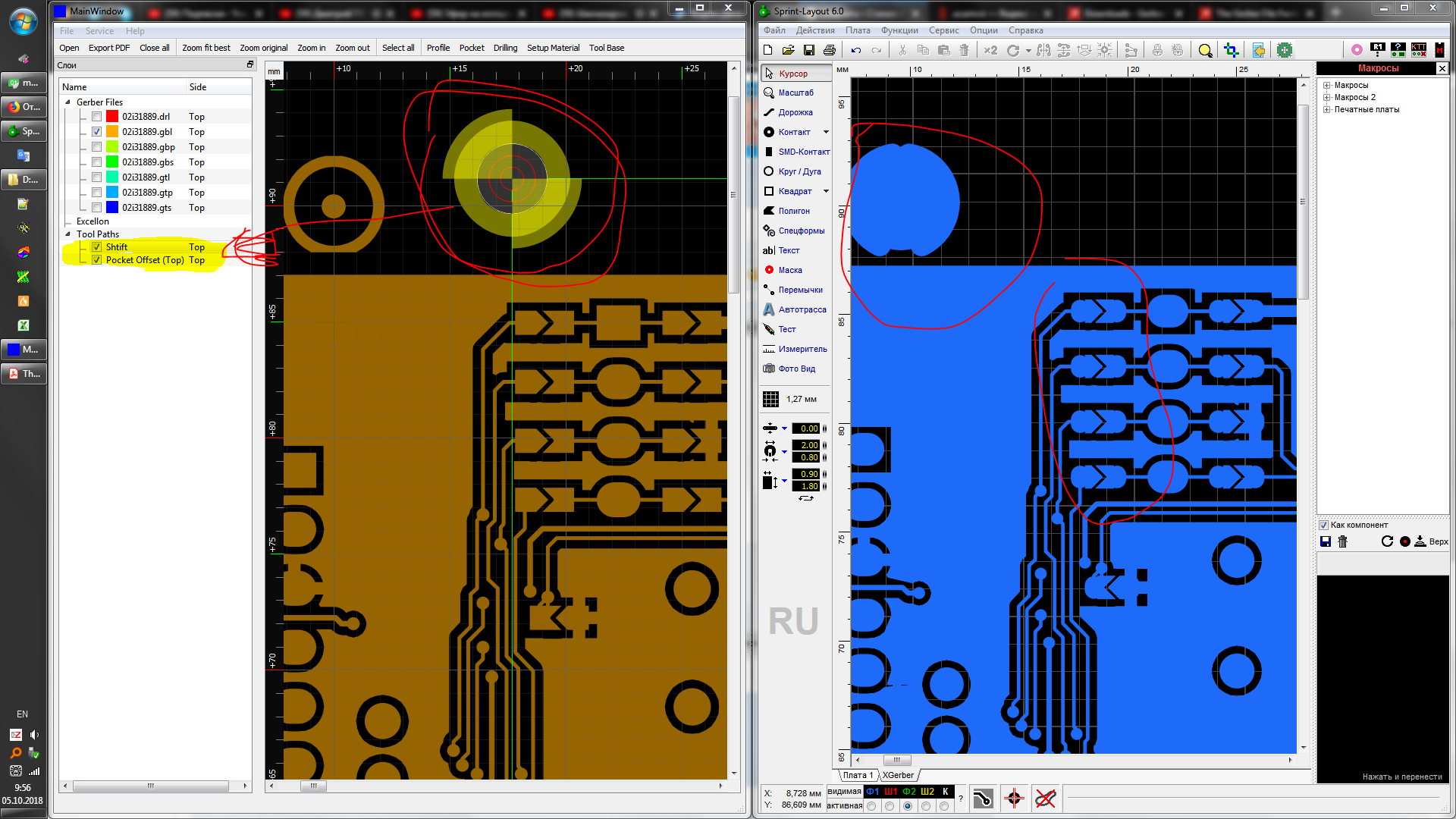

Поправил нестандартные апертуры:
Снимок.PNG (13066 просмотров) <a class='original' href='./download/file.php?id=147683&mode=view' target=_blank>Загрузить оригинал (380.07 КБ)</a>
Добавил возможность создавать сверловки, а затем их фрезеровать при отсутствии необходимого сверла.

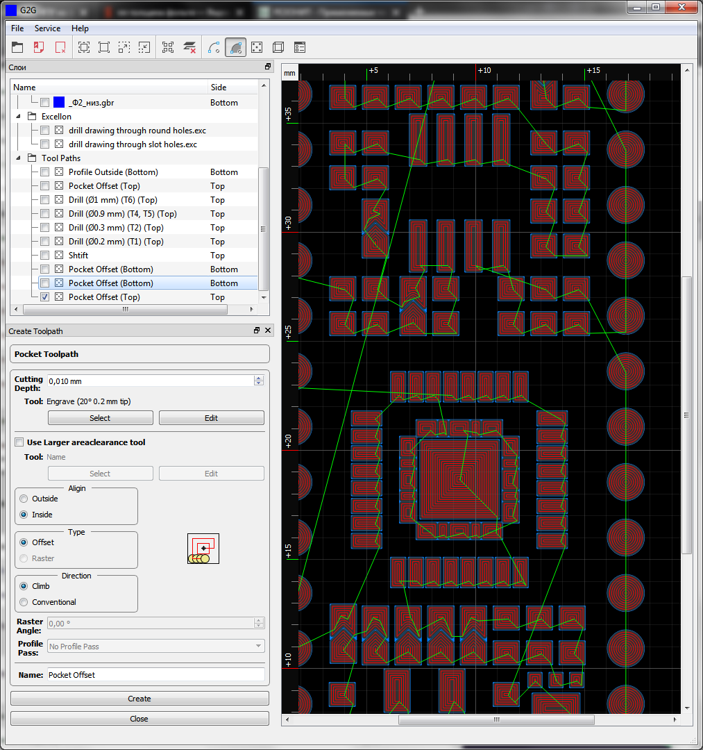

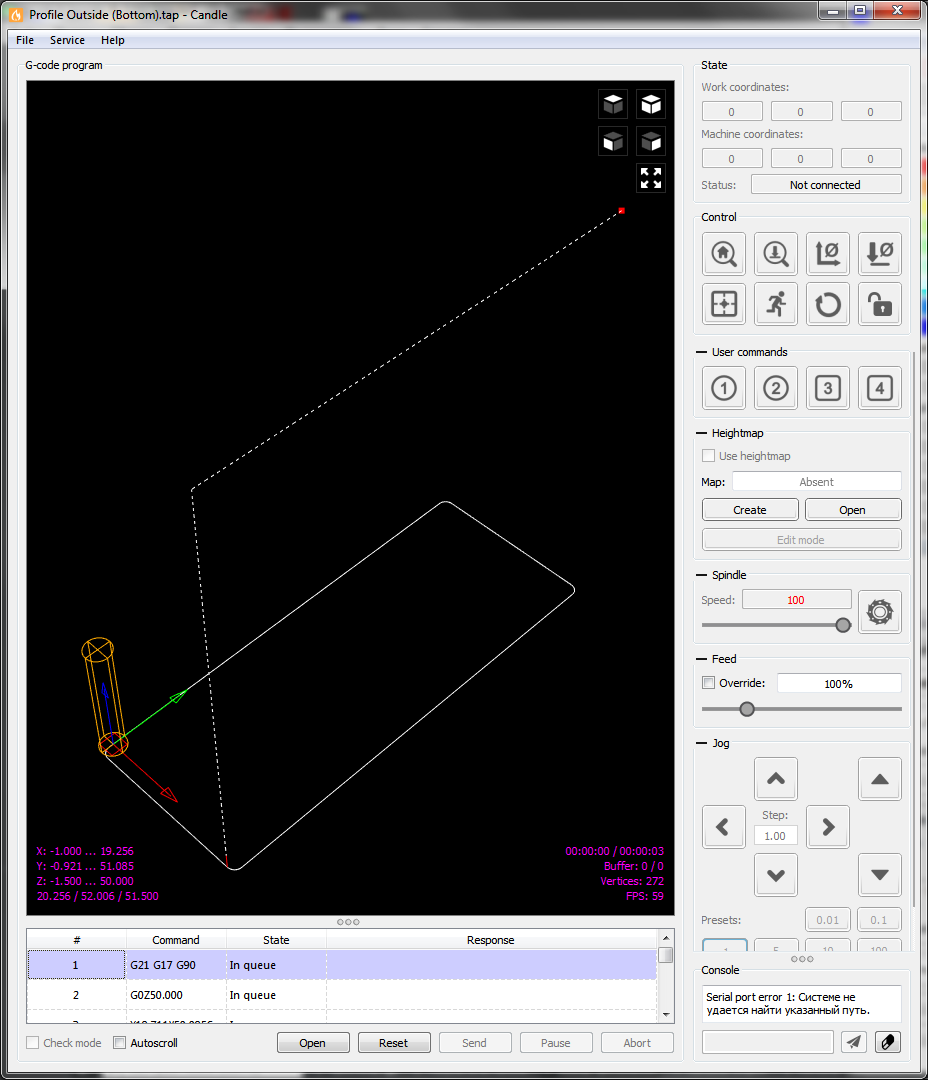

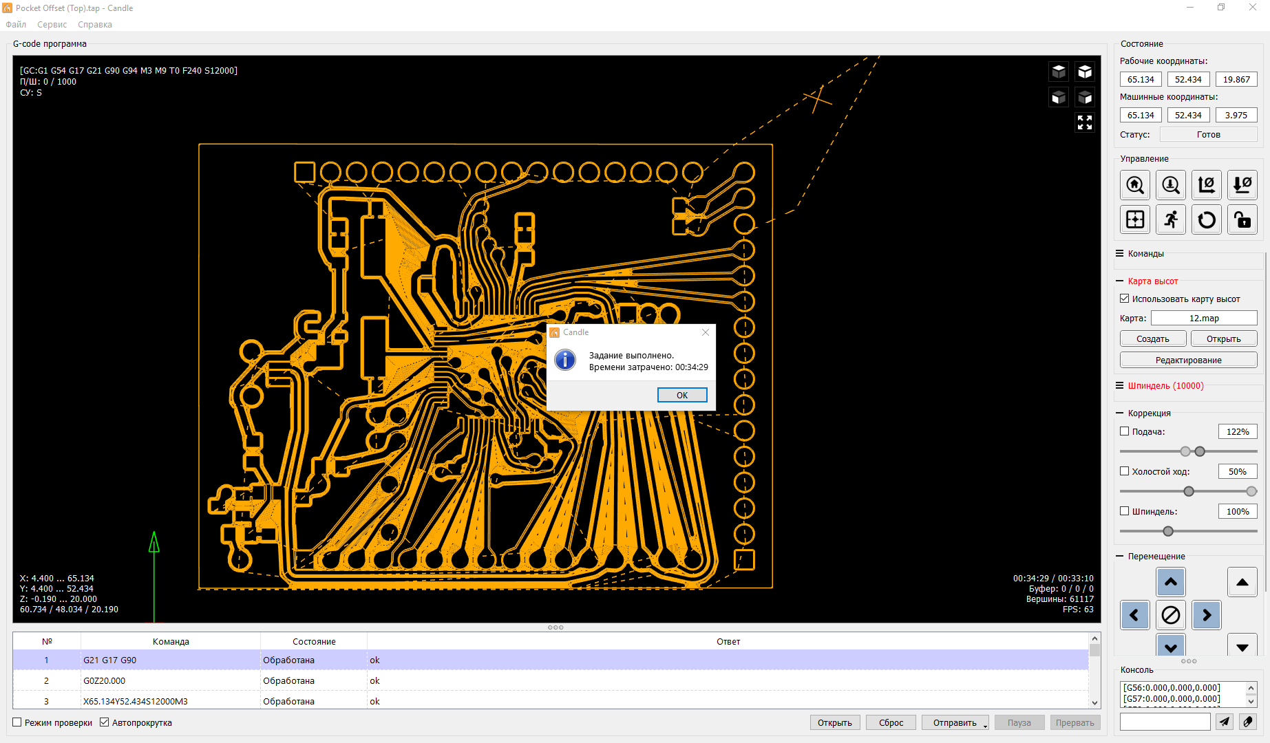

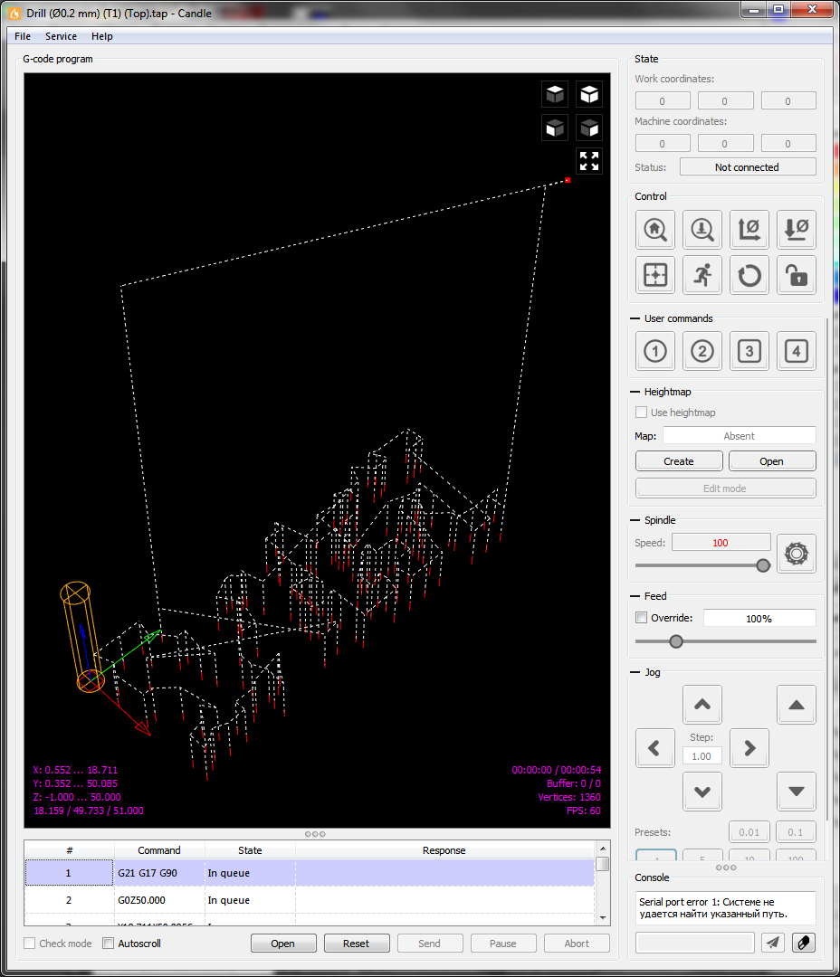

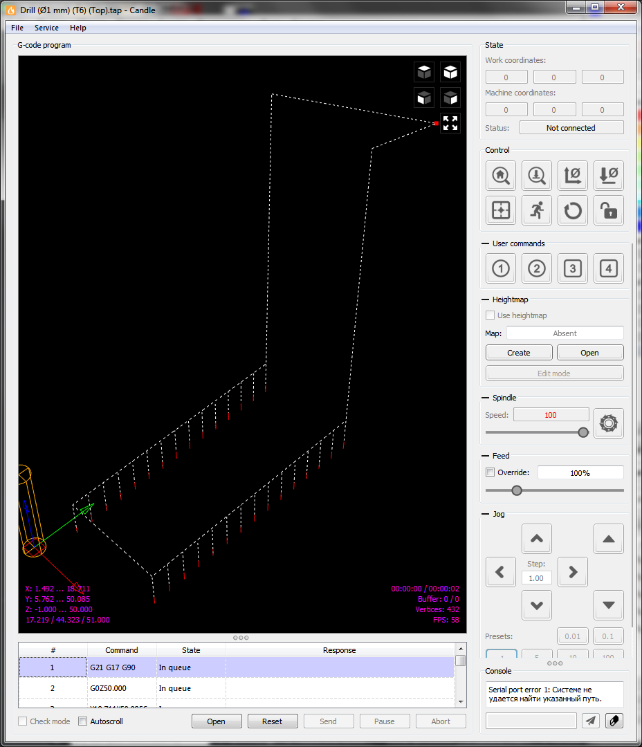

Много и исправлений и расширение функционала, теперь можно сверлить сверловки.
При неправильном распознавании сверловок необходимо дописать в самое начало
;FILE_FORMAT=2:4
METRIC или INCH
где 2 и 4 это число знаков до и после запятой, а вторая это в какой метрической системе создан файл - подберёте для конкретного файла.
На выходных буду тестировать своё творение. Хотя иногда возникают критические ошибки.
По ссылке всегда доступны свежие версии. Можно для экономии качать только экзешники.

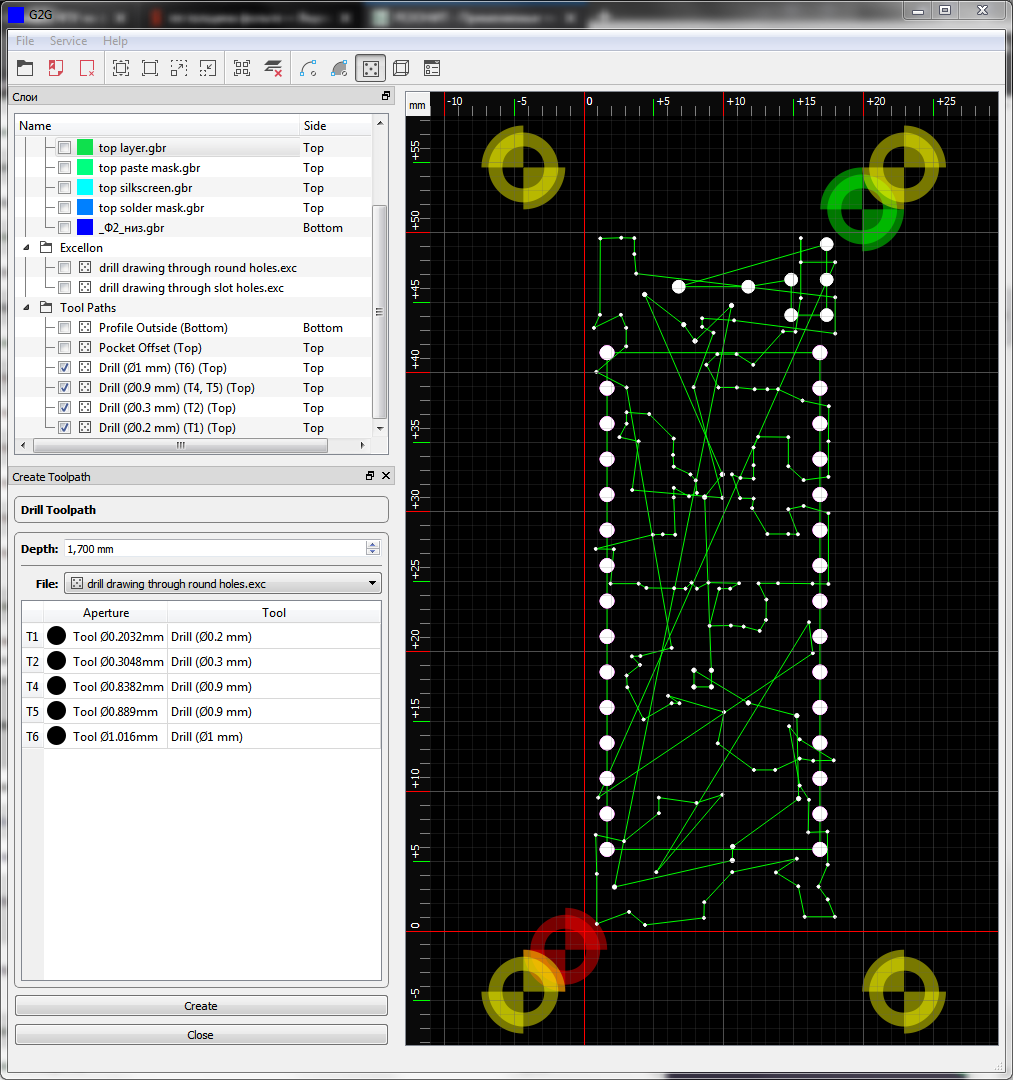

Жёлтые маркеры это штифты для ориентации платы при 2х сторонней фрезеровке (можно использовать для создания симметричных креп. отверстий). Они всегда самоцентрируются относительно центра платы при перетаскивании любого из них. На них вызывается меню правой кнопкой для создания Гкода.

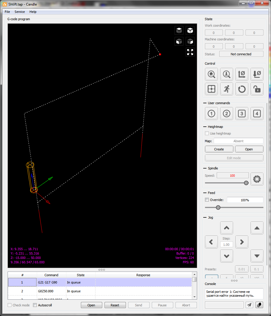

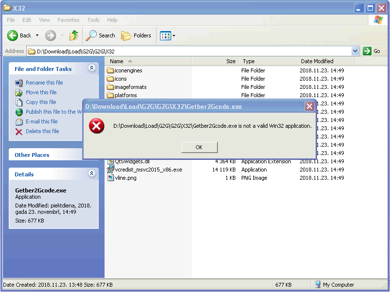

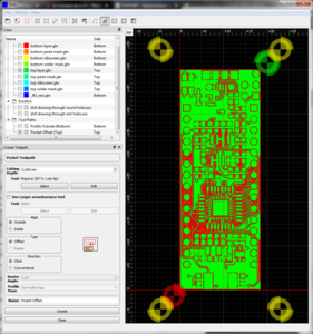

X-Ray писал(а):Много и исправлений и расширение функционала
Вижу по 4 картинке, что можно маску чистить с пяточков? Надо будет попробовать, а то приходилось через одно место в FlatCAMe это мудрить.
П.С. на 32 XP не пошло, Visual C++ стоит :(

xvovanx писал(а):П.С. на 32 XP не пошло, Visual C++ стоит :(
Под XP не работает и работать не будет. Среда и компилятор не поддерживают. Если только на виртуалке под 7кой. Почти всё переписывать придётся для ХР.

xvovanx писал(а):Вижу по 4 картинке, что можно маску чистить с пяточков?
Эти пяточки взяты из отделенного гербера для маски. Но в будущем возможно сделаю - сразу из файла дорожек можно будет пяточки забрать для работы.

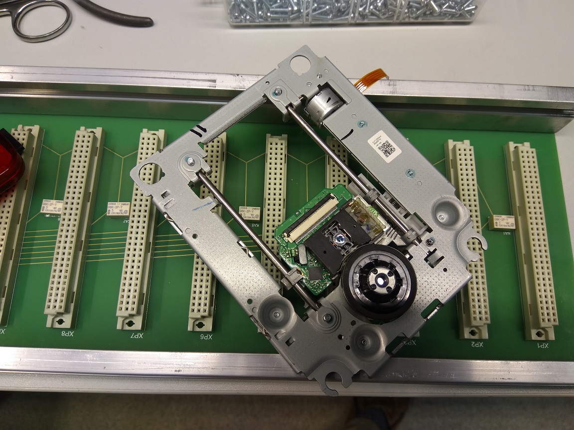

По поводу штифтов. Я использую валы от старых СиДиРомов. Они как раз 3мм, закалены и отполированы. То что доктор прописал. Я из одной нарезал 4 штуки и до сих пор пользуюсь.

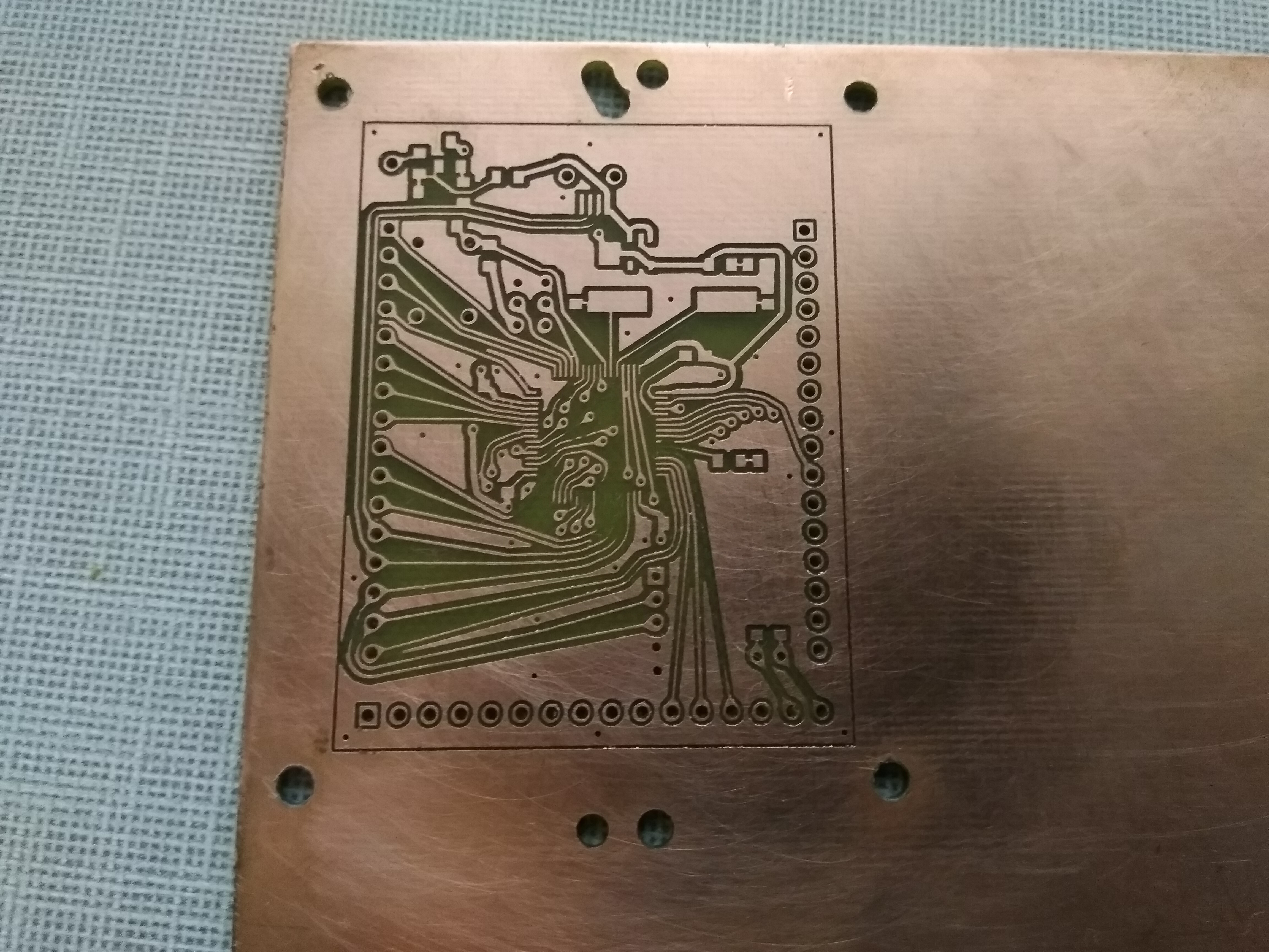

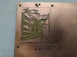

Код вроде адекватный и рабочий, но к сожалению не заметил что гайка портала залюфтила (болты прослабли) в итоге плату запорол, на неделе переберу стан и снова попробую.
2018-12-02 18-40-48.JPG (12470 просмотров) <a class='original' href='./download/file.php?id=151741&mode=view' target=_blank>Загрузить оригинал (3.62 МБ)</a>

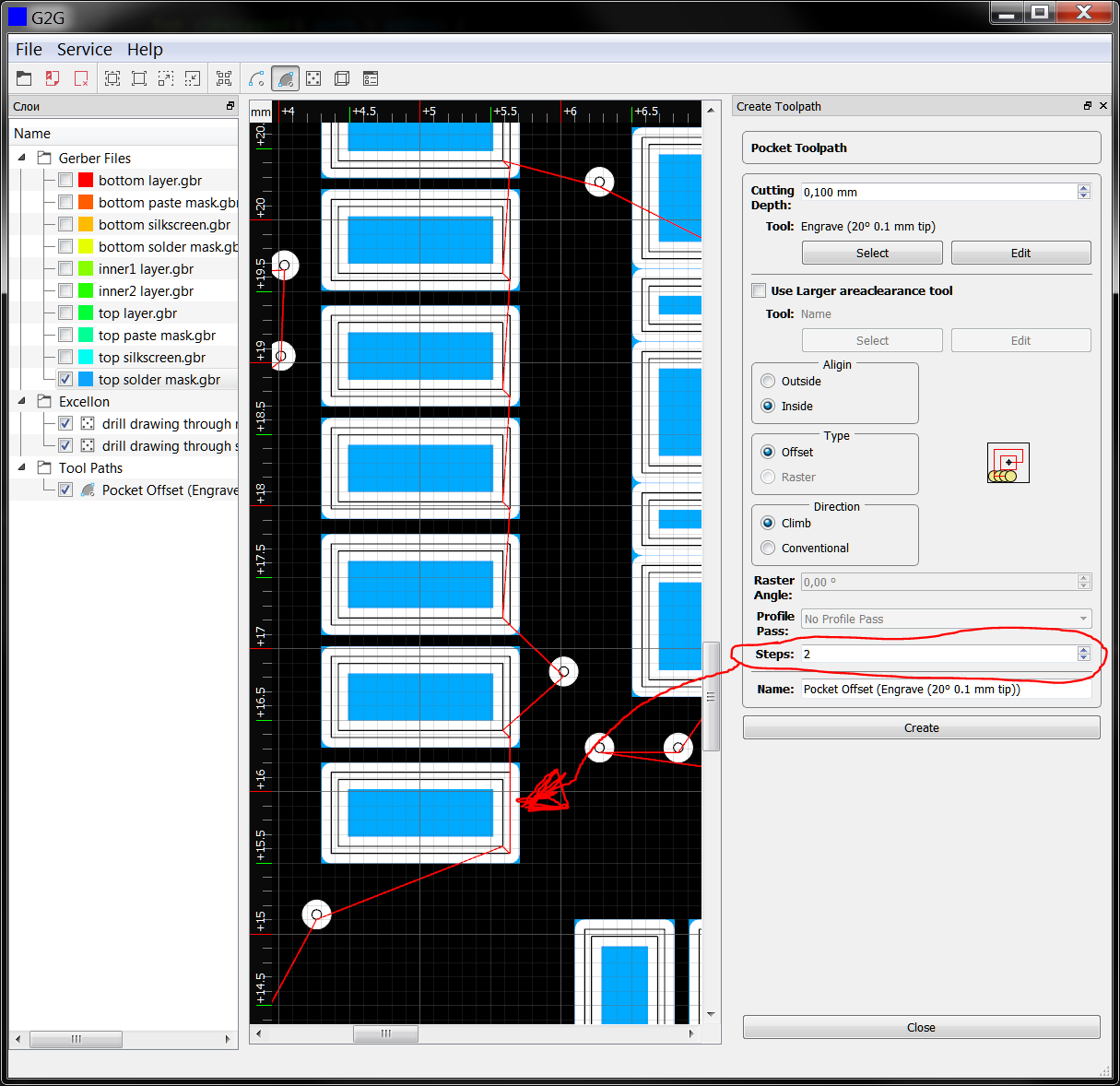

Перезакачивать все файлы, обновилась версия библиотек.
+++Производительность, стабильность, багфиксы!
+ Удобности:
+ Автоподбор инструмента из базы в сверловках.
+ Групповая установка снятие инструмента в сверловках.
+ Ограничение шагов при создании выборки площади.
Безымянный.png (12405 просмотров) <a class='original' href='./download/file.php?id=152013&mode=view' target=_blank>Загрузить оригинал (148.71 КБ)</a>
Снимок.PNG (12405 просмотров) <a class='original' href='./download/file.php?id=152014&mode=view' target=_blank>Загрузить оригинал (154.02 КБ)</a>

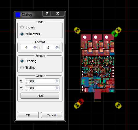

Для корявых сверловок скоро можно будет подобрать формат. Пока только диз окна без реализации.
Снимок.PNG (12369 просмотров) <a class='original' href='./download/file.php?id=152049&mode=view' target=_blank>Загрузить оригинал (47.89 КБ)</a>
