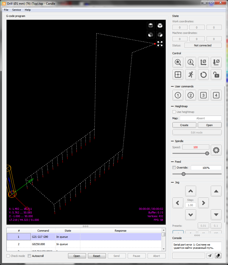

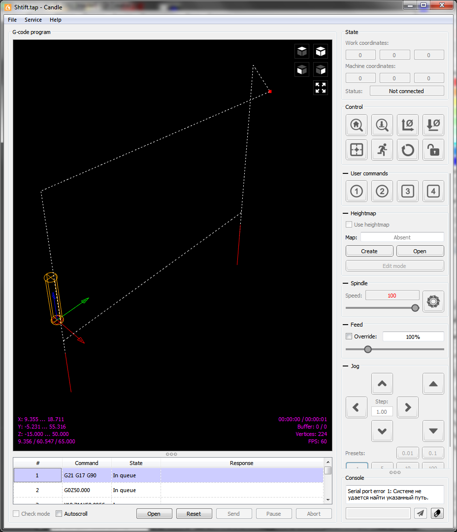

Много и исправлений и расширение функционала, теперь можно сверлить сверловки.
При неправильном распознавании сверловок необходимо дописать в самое начало
;FILE_FORMAT=2:4
METRIC или INCH
где 2 и 4 это число знаков до и после запятой, а вторая это в какой метрической системе создан файл - подберёте для конкретного файла.
На выходных буду тестировать своё творение. Хотя иногда возникают критические ошибки.
По ссылке всегда доступны свежие версии. Можно для экономии качать только экзешники.
Снимок1.PNG (12614 просмотров) <a class='original' href='./download/file.php?id=151029&mode=view' target=_blank>Загрузить оригинал (153.38 КБ)</a>
Снимок2.PNG (12614 просмотров) <a class='original' href='./download/file.php?id=151030&mode=view' target=_blank>Загрузить оригинал (326.75 КБ)</a>
Снимок3.PNG (12614 просмотров) <a class='original' href='./download/file.php?id=151031&mode=view' target=_blank>Загрузить оригинал (212.31 КБ)</a>
Снимок4.PNG (12614 просмотров) <a class='original' href='./download/file.php?id=151032&mode=view' target=_blank>Загрузить оригинал (324.6 КБ)</a>
Снимок10.PNG (12614 просмотров) <a class='original' href='./download/file.php?id=151033&mode=view' target=_blank>Загрузить оригинал (124.04 КБ)</a>
Снимок11.PNG (12614 просмотров) <a class='original' href='./download/file.php?id=151034&mode=view' target=_blank>Загрузить оригинал (127.3 КБ)</a>
Снимок12.PNG (12614 просмотров) <a class='original' href='./download/file.php?id=151035&mode=view' target=_blank>Загрузить оригинал (140.32 КБ)</a>
Снимок14.PNG (12614 просмотров) <a class='original' href='./download/file.php?id=151037&mode=view' target=_blank>Загрузить оригинал (170.3 КБ)</a>
Снимок13.PNG (12614 просмотров) <a class='original' href='./download/file.php?id=151036&mode=view' target=_blank>Загрузить оригинал (125.2 КБ)</a>

Жёлтые маркеры это штифты для ориентации платы при 2х сторонней фрезеровке (можно использовать для создания симметричных креп. отверстий). Они всегда самоцентрируются относительно центра платы при перетаскивании любого из них. На них вызывается меню правой кнопкой для создания Гкода.

По поводу штифтов. Я использую валы от старых СиДиРомов. Они как раз 3мм, закалены и отполированы. То что доктор прописал. Я из одной нарезал 4 штуки и до сих пор пользуюсь.
IMG_20181123_171900.jpg (12546 просмотров) <a class='original' href='./download/file.php?id=151055&mode=view' target=_blank>Загрузить оригинал (347.06 КБ)</a>
