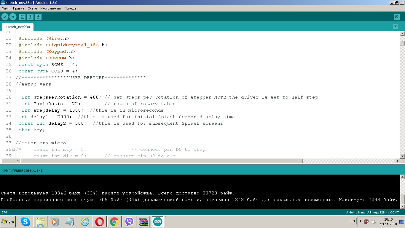

Парни собрался к делительной головке немного электроники прикрутить,да вот незадача вышла ,немного так не работает от слова совсем...
кто с ардуиной дружит проверьте (скомпилируйте) пожалуйста скетч , у меня чет ругается........
Dummies_Rotary_Table_Eprom_2018uno_final.rar
(3.42 КБ) 329 скачиваний
при компиляции,пишет
(exit status 1 Ошибка компиляции для платы Arduino/Genuino Uno.)
если все нормально будет ,то в какой версии Arduino IDE хотелось-бы знать.....

Re: фрезерный 6720вф2
Сообщение tpolimer2000 »
niksooon писал(а): Dummies_Rotary_Table_Eprom_2018uno_final.rar
(3.42 KiB) Downloaded 4 times
Это уже финал, а до этого будет ошибка.
Скорее всего у Вас не установлена какая-то библиотека. Они перечислены
 #include <Wire.h>
 #include <LiquidCrystal_I2C.h>
 #include <Keypad.h>
 #include <EEPROM.h>
Сам код компилируется (Aduino IDE 1.8), но в сам код не вникал.

niksooon писал(а):на библиотеки не ругалось ,но перепроверю.......
Ту ошибку, которую Вы получили, получил и я. Она общая, выше должно быть описание причины, у меня было
C:\Users\User\Documents\Arduino\sketch_nov23a\sketch_nov23a.ino:22:37: fatal error: LiquidCrystal_I2C.h: No such file or directory
compilation terminated.
exit status 1
Ошибка компиляции для платы Arduino Nano.
После того, как я установил LiquidCrystal_I2C, код скомпилировался. LiquidCrystal_I2C и Keypad не стандартные библиотеки. Там, где Вы скачали скетч, должны быть ссылки на библиотеки.

час от часу не легче , небыло библиотеки Keypad.h ....установил.
теперь вот такая хрень вылазит ,в которой ваще ничего не понимаю чЁ ей надобно.....
123.jpg (4115 просмотров) <a class='original' href='./download/file.php?id=151075&mode=view' target=_blank>Загрузить оригинал (190.53 КБ)</a>
tpolimer2000
Сообщения: 305
Зарегистрирован: 07 ноя 2018, 19:03
Репутация: 45
Откуда: Беларусь
Если кратко, то в Вашей LiquidCrystal_I2C нет init(), без аргументов, не та библиотека. Сейчас нужно прерваться, домашние дела, через 30-60 минут отпишу.

спасибо ..... почитал еще раз соседний форум ,где про электронную делительную головку речь ведется и скачал нужные библиотеки. если кому интересно ,то вот ссыль- https://www.homemodelenginemachinist.co ... ies.26744/
tpolimer2000
Сообщения: 305
Репутация: 45
Откуда: Беларусь
Не за что. Библиотеки могут иметь одинаковые названия, но иметь разные методы, свойства и т.д.. Поэтому лучше скачать библиотеки там же где и скетч.
Или подбирать, я взял тут
Arduino0.jpg (4105 просмотров) <a class='original' href='./download/file.php?id=151079&mode=view' target=_blank>Загрузить оригинал (237.6 КБ)</a>
Вот результат, без ошибок.
Arduino1.jpg (4105 просмотров) <a class='original' href='./download/file.php?id=151078&mode=view' target=_blank>Загрузить оригинал (189.25 КБ)</a>
