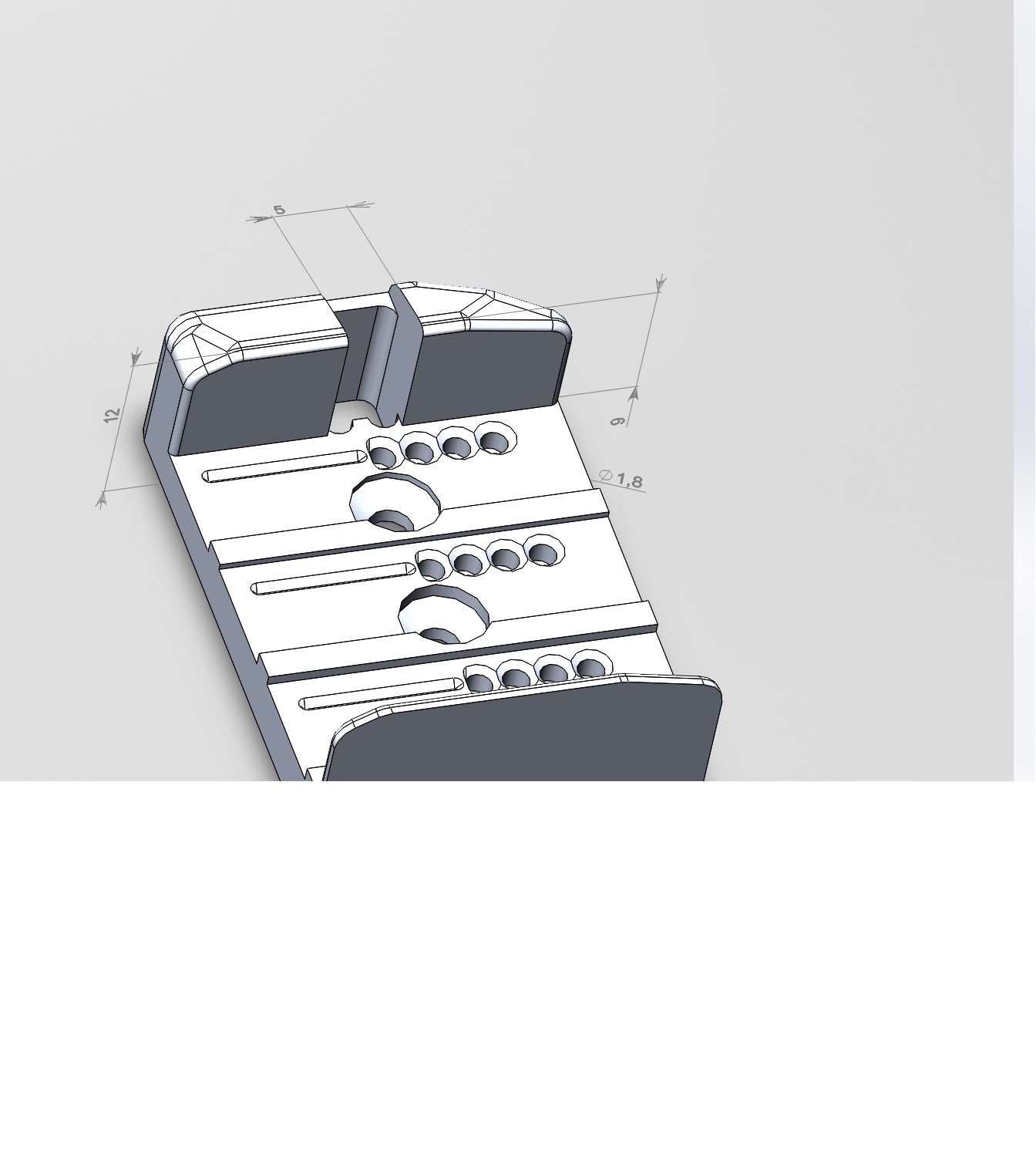

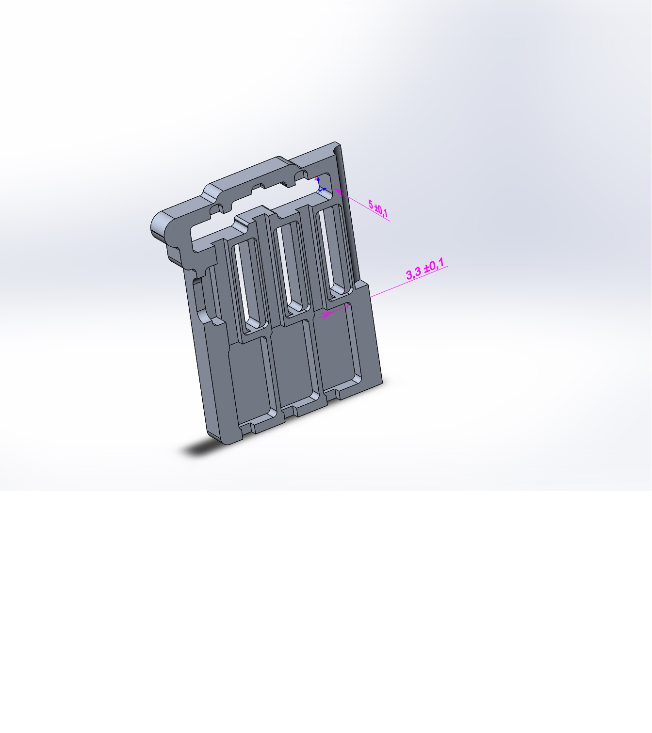

День добрый,
Проектирую изделие в SW под изготовление на ЧПУ, естественно нужно ориентироваться на то, что вырезать эти детали будет фреза.Без опыта работы с ЧПУ-фрезером могу нарисовать невозможное - потому нуждаюсь в помощи. Опять же хочется минимизировать и себестоимость.
Детали планируются из дюралюминия толщиной максимум ~10мм, некоторые из латуни, некоторые очень хотелось бы из стали, но рисую всякие закладные гайки и по всякому обхожу, что иногда дает корявые решения и может не очень целесообразно, так как те детали весьма мелкие. Точность деталей порядка 0,1мм в ответственных местах.
На что смотрю:
1. стараюсь чтобы деталь вся обрабатывалась с одной стороны.Полагаю что это удешевляет
2. рассчитываю на 3х осевой фрезер. Наверное удешевляет.
3. острые внутренние углы закладываю с радиусом 1мм. В крайнем случае 0,75мм. Не имею представления по ограничениям в данном случае по глубине - какие они? На Али фрез полно - но это может и мусор все.
4. фрезеровка в тени фрезой Т-типа очень иногда была бы интересна - но не знаю на какие возможности закладываться - на какие фрезы такого типа можно рассчитывать? Файл "ручка"
5. отверстия под крепеж допустим м3 закладываю 3мм, так как полагаю что при изготовлении на ЧПУ обычные допуски неоправданно велики
6. есть какие то варианты для исполнения таких деталей без "мостиков". Если с мостиками - то кто эти мостики рисует?
Поправьте плиз, где ошибаюсь и добавьте или ссылки на какие то справочные данные.
Наверное проще если я выложу примеры деталек для критики.
B-половина.jpg (5332 просмотра) <a class='original' href='./download/file.php?id=151325&mode=view' target=_blank>Загрузить оригинал (150.3 КБ)</a>
замок-верх.jpg (5332 просмотра) <a class='original' href='./download/file.php?id=151326&mode=view' target=_blank>Загрузить оригинал (104.14 КБ)</a>
гравировка идет насквозь - это проблема SW2015 - он похоже не может гравировать на конусе. а что кстати получится если данные отдавать в таком виде? (5332 просмотра) <a class='original' href='./download/file.php?id=151327&mode=view' target=_blank>Загрузить оригинал (135.79 КБ)</a>
фаска снизу я так понимаю не получится. а глубина паза какая возможно при ширине т паза 2мм? (5332 просмотра) <a class='original' href='./download/file.php?id=151328&mode=view' target=_blank>Загрузить оригинал (93.78 КБ)</a>
Т-четверть.jpg (5332 просмотра) <a class='original' href='./download/file.php?id=151329&mode=view' target=_blank>Загрузить оригинал (129.24 КБ)</a>

VAT писал(а):острые внутренние углы закладываю с радиусом 1мм. В крайнем случае 0,75мм. Не имею представления по ограничениям в данном случае по глубине - какие они? На Али фрез полно - но это может и мусор все.
Здесь как бы очевидно: нельзя закладывать что-то меньше, чем радиус фрезы.
Фрезы 1-3мм крайне капризны, в том смысле, что ими "драть" не получается :) ибо хрупкие, но есть ещё и второй момент - их режущая кромка порой не выходит за пределы 5-7мм в высоту. От производителя зависит и серии. Ну и ещё момент, к ним же: фрезы 1-3 мм обычно идут с конусом, т.е. хвостовик 4-6мм, потом конус, потом режущая часть 1-3мм.

От глубины зависит. Тонкими фрезами толстый слой срезать нереально. Скажем корпус для флешки (ну для примера) фрезой 1мм делать кайфово после того, как тройка уже все вычистила и вырезала.
VAT писал(а):а какую высоту закладывать предельную и нормальную по диаметрам фрезы?
Возьмите за основу какого-нибудь адекватного производителя. Они знают общее правило: длина режущей части не больше 4ёх диаметров.
ZCC-CT - это китай, который пользуется спросом у хоббийщиков. У них в этом смысле всё ок. Можно оттолкнуться от их номенклатуры.
VAT писал(а):максимальная толщина детали 12мм
Тоже отмечу: листовой материал, который в названии имеет 12мм, крайне сложно привести к реальным 12мм по всей толщине. Т.е. в листе 12мм адекватно проектировать детали 11мм толщиной, тогда вопросов с изготовлением не возникнет.
VAT писал(а):А на сколько нужно уменьшить высоту детали?
Всё от номенклатуры фрез и правила 1к4, как я уже писал выше.
Nonstopich писал(а):Радиусы по-хорошему должны быть больше радиуса фрезы, а не равны ему.
У вас не получится вывести внутренний угол "острее" чем радиус фрезы. Поэтому для получения угла в 90 градусов делают "чебурашек". Два раза всверливаются в угол.
VAT писал(а):Что тут можно поделать если фреза не достает по длине?
Не проектировать детали с высокими стенками и с большими карманами :) Представьте себе 2мм фрезу (соплю) возле стенки 20мм... Оно звенеть будет, вибрировать. Ни красоты, ни точности...
понял, я как раз и думал сначала "циклевать" лист-заготовку, потом переворачивать и фрезеровать - чтобы дно у деталей было приличное, к сожалению иногда оно-то получается как раз лицом (последняя деталь например).
не очень понял. вот желтая деталь - чтобы вписалась квадратная скажем - гайка, делаю один цилиндрический паз 1,5.
Это был вопрос на многозначительное)):
отверстия вплотную к высоким стенкам могут представлять из себя неиллюзорный гемморой.
А могут и нет.
может какие то приемы есть? например не горизонтальная обработка, а "сверление" сверху вниз если качество поверхности не принципиально..

И все таки вот эту деталь можно отфрезеровать? по фрезам для Т пазов есть какие то популярные мелкие?

Сообщения: 2477
Re: Технологичность моделей под фрезерную обработку
VAT писал(а):И все таки вот эту деталь можно отфрезеровать? по фрезам для Т пазов есть какие то популярные мелкие?
Можно. Желательно если у станка который будет делать эту деталь будет 4-я ось (поворотная). Делаться будет в этом случае с 2 установов - сначала обрабатывается пруток тремя фрезами (со сферическим кончиком прорези, прямой паз, торцовка и обрезка и конусной фаски), затем укладывается на стол и делается отверстие в центре. При большой партии отверстие можно делать дополнительной приспособой прямо на поворотке.
