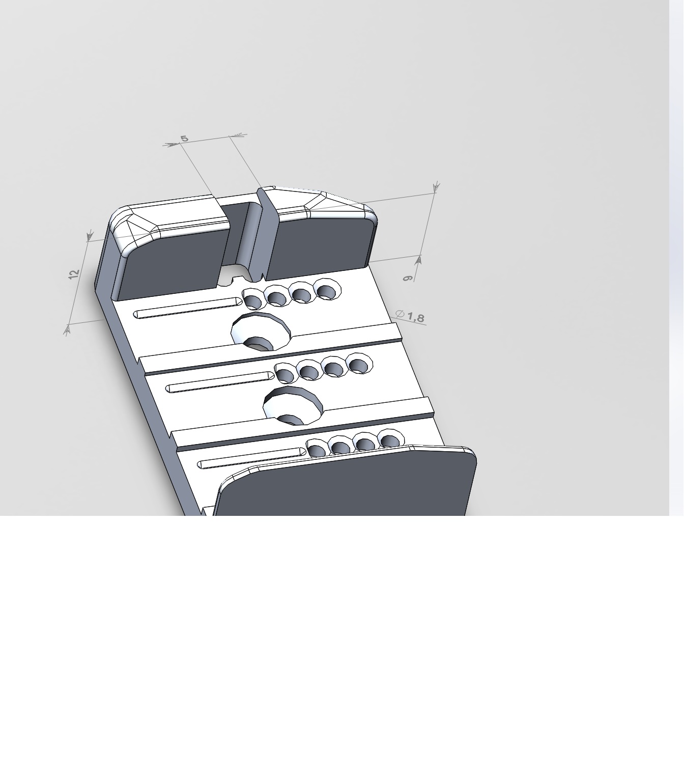

Проектирую изделие в SW под изготовление на ЧПУ, естественно нужно ориентироваться на то, что вырезать эти детали будет фреза.Без опыта работы с ЧПУ-фрезером могу нарисовать невозможное - потому нуждаюсь в помощи. Опять же хочется минимизировать и себестоимость.
Детали планируются из дюралюминия толщиной максимум ~10мм, некоторые из латуни, некоторые очень хотелось бы из стали, но рисую всякие закладные гайки и по всякому обхожу, что иногда дает корявые решения и может не очень целесообразно, так как те детали весьма мелкие. Точность деталей порядка 0,1мм в ответственных местах.
На что смотрю:
1. стараюсь чтобы деталь вся обрабатывалась с одной стороны.Полагаю что это удешевляет
2. рассчитываю на 3х осевой фрезер. Наверное удешевляет.

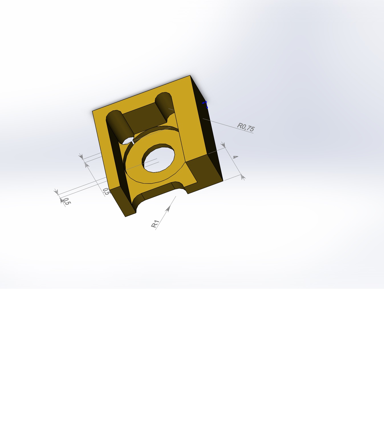

3. острые внутренние углы закладываю с радиусом 1мм. В крайнем случае 0,75мм. Не имею представления по ограничениям в данном случае по глубине - какие они? На Али фрез полно - но это может и мусор все.
4. фрезеровка в тени фрезой Т-типа очень иногда была бы интересна - но не знаю на какие возможности закладываться - на какие фрезы такого типа можно рассчитывать? Файл "ручка"
5. отверстия под крепеж допустим м3 закладываю 3мм, так как полагаю что при изготовлении на ЧПУ обычные допуски неоправданно велики
6. есть какие то варианты для исполнения таких деталей без "мостиков". Если с мостиками - то кто эти мостики рисует?
Поправьте плиз, где ошибаюсь и добавьте или ссылки на какие то справочные данные.
Наверное проще если я выложу примеры деталек для критики.

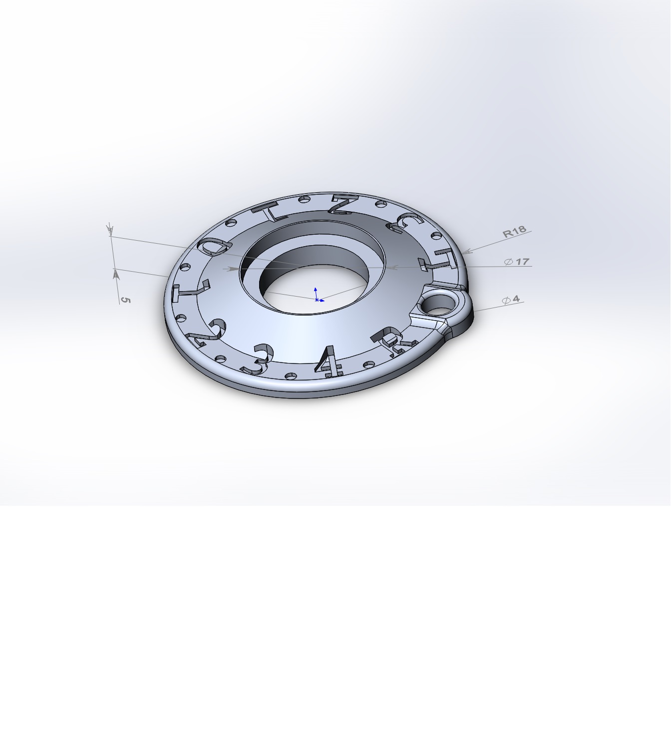

гравировка идет насквозь - это проблема SW2015 - он похоже не может гравировать на конусе. а что кстати получится если данные отдавать в таком виде? (5317 просмотров) <a class='original' href='./download/file.php?id=151327&mode=view' target=_blank>Загрузить оригинал (135.79 КБ)</a>
фаска снизу я так понимаю не получится. а глубина паза какая возможно при ширине т паза 2мм? (5317 просмотров) <a class='original' href='./download/file.php?id=151328&mode=view' target=_blank>Загрузить оригинал (93.78 КБ)</a>

VAT писал(а):острые внутренние углы закладываю с радиусом 1мм. В крайнем случае 0,75мм. Не имею представления по ограничениям в данном случае по глубине - какие они? На Али фрез полно - но это может и мусор все.
Здесь как бы очевидно: нельзя закладывать что-то меньше, чем радиус фрезы.
Фрезы 1-3мм крайне капризны, в том смысле, что ими "драть" не получается :) ибо хрупкие, но есть ещё и второй момент - их режущая кромка порой не выходит за пределы 5-7мм в высоту. От производителя зависит и серии. Ну и ещё момент, к ним же: фрезы 1-3 мм обычно идут с конусом, т.е. хвостовик 4-6мм, потом конус, потом режущая часть 1-3мм.

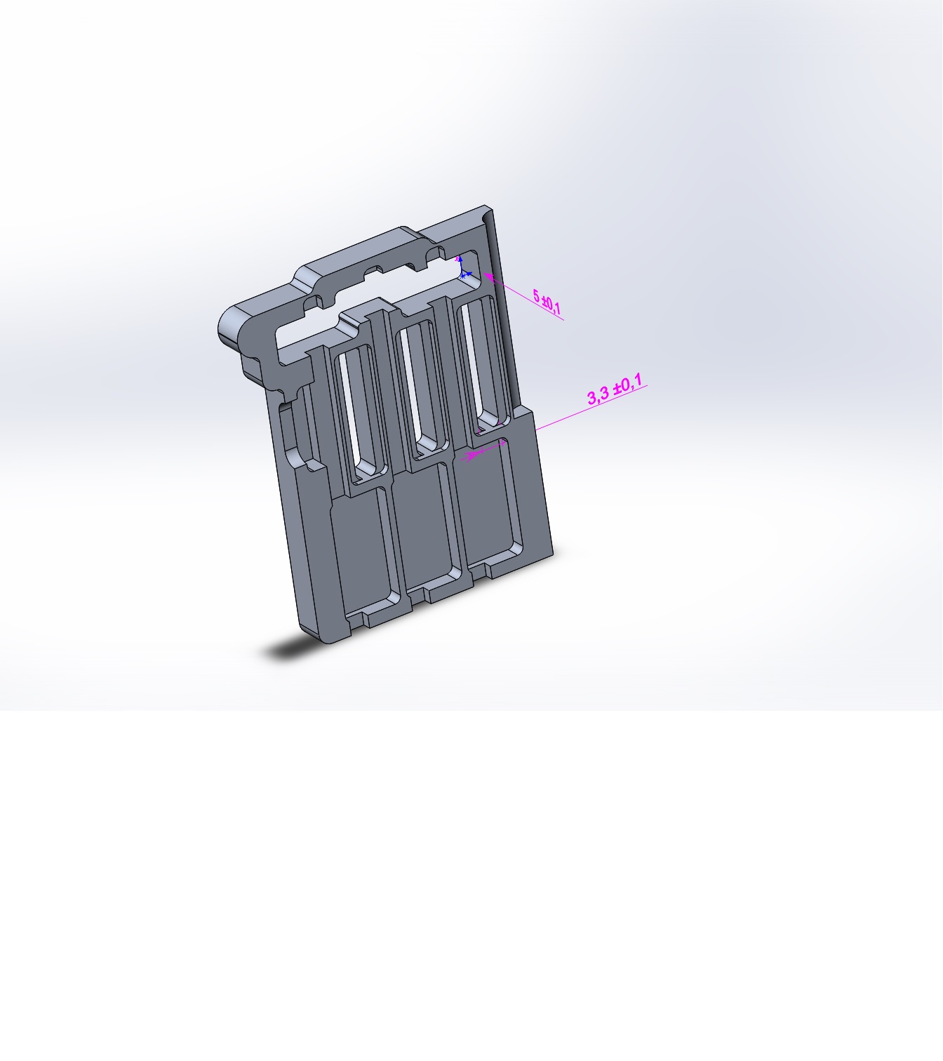

От глубины зависит. Тонкими фрезами толстый слой срезать нереально. Скажем корпус для флешки (ну для примера) фрезой 1мм делать кайфово после того, как тройка уже все вычистила и вырезала.
VAT писал(а):а какую высоту закладывать предельную и нормальную по диаметрам фрезы?
Возьмите за основу какого-нибудь адекватного производителя. Они знают общее правило: длина режущей части не больше 4ёх диаметров.

Nonstopich писал(а):Радиусы по-хорошему должны быть больше радиуса фрезы, а не равны ему.
У вас не получится вывести внутренний угол "острее" чем радиус фрезы. Поэтому для получения угла в 90 градусов делают "чебурашек". Два раза всверливаются в угол.

Разумно ориентироваться на максимальную глубину в три диаметра фрезы, край - четыре. Иначе - дорого, а то и невозможно.

ZCC-CT - это китай, который пользуется спросом у хоббийщиков. У них в этом смысле всё ок. Можно оттолкнуться от их номенклатуры.
посмотрел их каталог, по сплавам алюминия у них все даже хуже с мелкими размерами, некоторые размеры 1/3, до 1/4 не дотягивают:
1х3, 1,5х4, 2х6, 2,5х7, 3х9, 3х12
есть с длинным формфактором но диаметры больше..
а вот по медным сплавам есть и 1,5х16 например..
не очень понял. вот желтая деталь - чтобы вписалась квадратная скажем - гайка, делаю один цилиндрический паз 1,5.

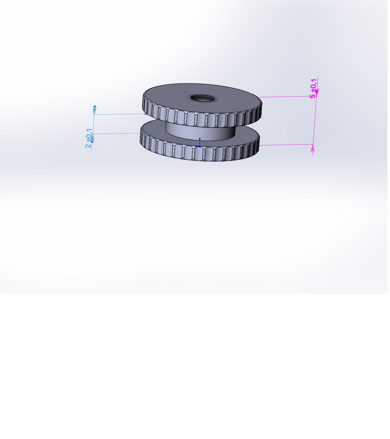

VAT писал(а):разбивать ее на несколько дисков и клеить тоже как то не очень красиво.. Хотя может и ничего..
все шестерни стандарта GT2 в Китае так и делаются :) И действительно "дисками". Зубчатая часть просто сверлением делается, насколько я знаю. А внешняя - просто две шайбы
