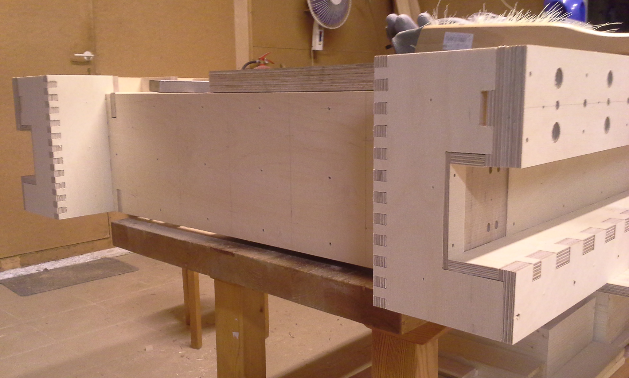

AVK74 писал(а):как делать шип/паз шестеркой я не представляю
У меня весь станок собран на шип-паз, выпиленный шестёркой. Все внутренние углы fillet'ом выпирают наружу
Вот трёшкой: http://photo.milantiev.com/?dir=3391
Вот шестёркой: http://photo.milantiev.com/?dir=3480 - на фото с этого ракурса не очень хорошо видно.
На чертеже понятней:
fillet-6mm.jpg (6740 просмотров) <a class='original' href='./download/file.php?id=151213&mode=view' target=_blank>Загрузить оригинал (35.57 КБ)</a>
Это чертёж именно под 6мм фрезу.

Всё это одной 3мм кукурузой (там длина 1800мм) и ещё не тупая.
20181124_100446.jpg (6719 просмотров) <a class='original' href='./download/file.php?id=151217&mode=view' target=_blank>Загрузить оригинал (832.15 КБ)</a>
20181125_163342.jpg (6719 просмотров) <a class='original' href='./download/file.php?id=151218&mode=view' target=_blank>Загрузить оригинал (778.81 КБ)</a>
