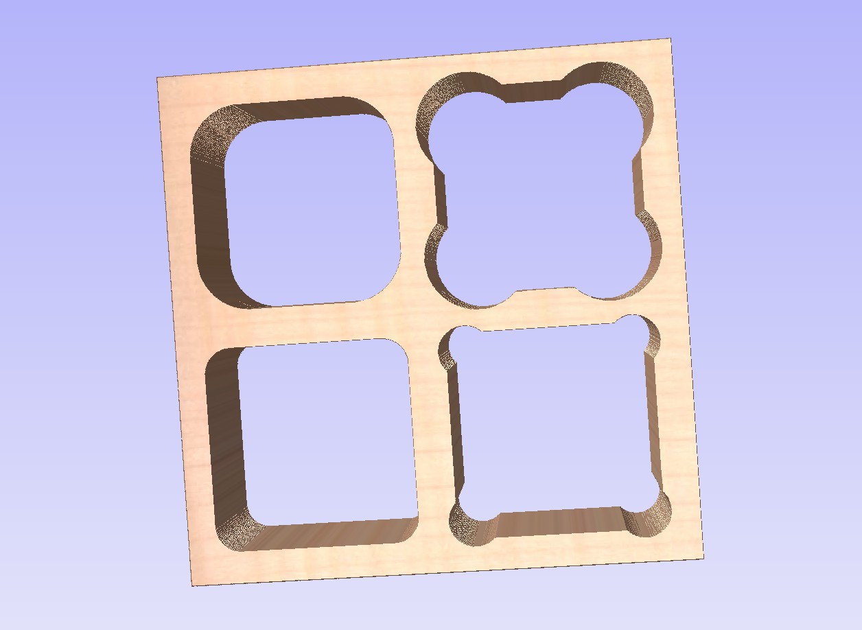

AVK74 писал(а):как делать шип/паз шестеркой я не представляю
У меня весь станок собран на шип-паз, выпиленный шестёркой. Все внутренние углы fillet'ом выпирают наружу
Вот трёшкой: http://photo.milantiev.com/?dir=3391
Вот шестёркой: http://photo.milantiev.com/?dir=3480 - на фото с этого ракурса не очень хорошо видно.
На чертеже понятней:
fillet-6mm.jpg (6508 просмотров) <a class='original' href='./download/file.php?id=151213&mode=view' target=_blank>Загрузить оригинал (35.57 КБ)</a>
Это чертёж именно под 6мм фрезу.

Чото я не понимаю как можно 12х12 окно сделать шестеркой. Я точно также делаю но трешкой. Опять же отверстия не надо сверло.

AVK74 писал(а):Чото я не понимаю как можно 12х12 окно сделать шестеркой
Не понял вопрос. Шестёркой, естественно, при заглублении углов, дыры будут шире, чем тройкой.
Квадратное окно 12х12 не сделать ни тройкой (снизу на картинке), ни шестёркой (сверху на картинке):
12x12.jpg (6494 просмотра) <a class='original' href='./download/file.php?id=151215&mode=view' target=_blank>Загрузить оригинал (97.99 КБ)</a>

Ну так тройкой норм, а шестерка уже ад.

AVK74 писал(а):Ну так тройкой норм, а шестерка уже ад.
Теперь понял твою мысль!
При заказе реза фанеры для станка я не выбирал фрезу. Спросил какой будут резать (оказалось 6), под неё подправил углы.
От задачи. Где-то подобная фигура выглядит порнушно и даже 3мм перебор, в другом месте она не влияет (не видна, например, или отсутствует вовсе, или функционально не несёт проблем).
18х18 тройкой и шестёркой:
18x18.jpg (6479 просмотров) <a class='original' href='./download/file.php?id=151219&mode=view' target=_blank>Загрузить оригинал (106.52 КБ)</a>
