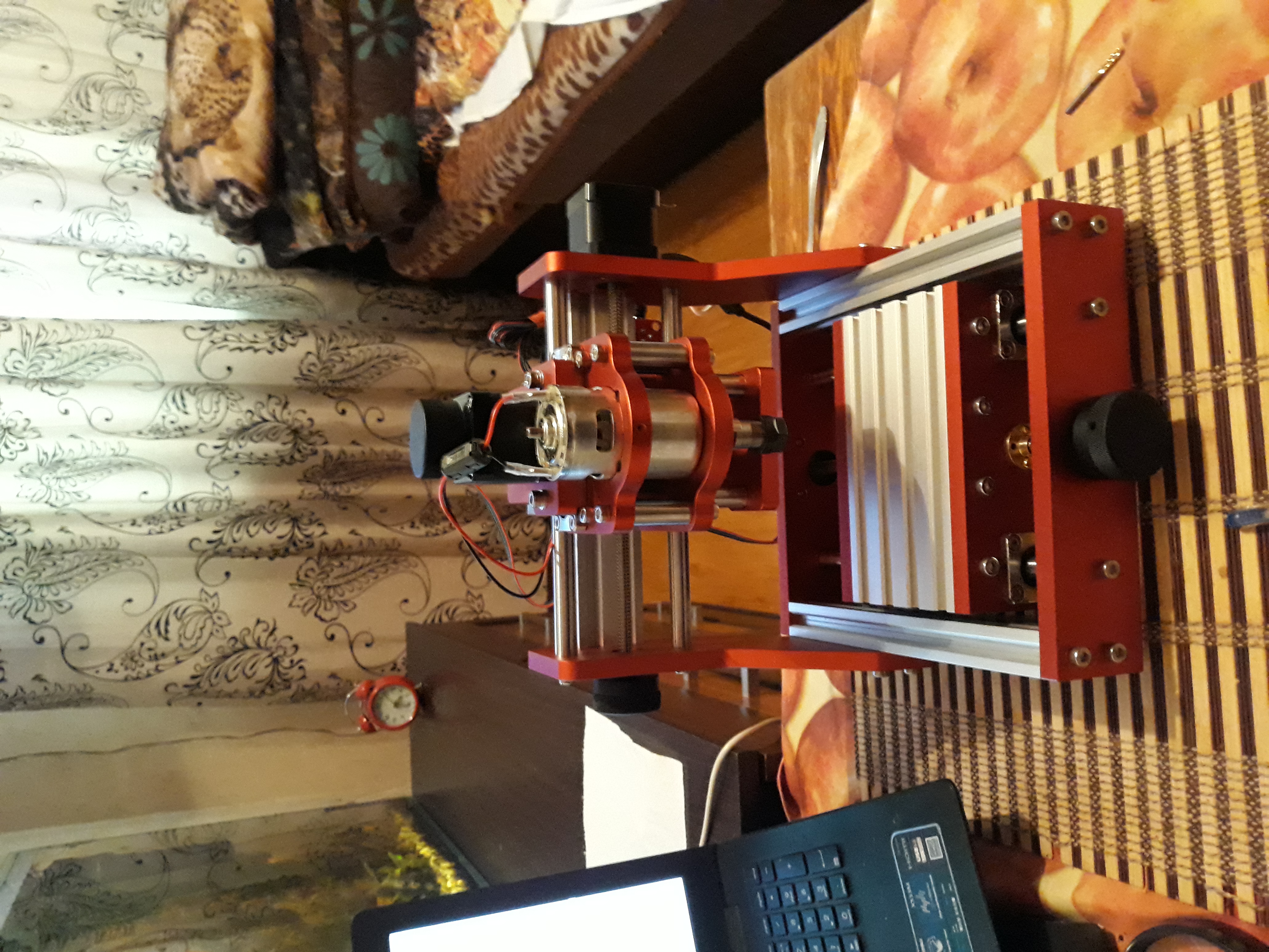

Доброе время суток. Купил CNC1310 на Алиэкспресс. Это мой первый пробный станок. Собрал без проблем. Прошивка GRBL 0.9. Работал через GRBL controller. G code делал на ArtCAM. Настроить пробовал через UniversalGcodeSender v2.0 . Мне нужны расчёты в миллиметрах а не в дюймах. По скоростям хочу по медленнее. Но настроить не смог. Пробовал несколько версий UniversalGcode. Но зайдя в функцию редактирования прошивки ничего не происходит. Как будто стоит блокировка. Прошивку вижу, но сделать ничего сделать не могу. Я часто читаю как люди настраивают. У Вас были такие проблемы? Если кто то знает в чём дело, то поделитесь пожалуйста. По размерам станка. Конечно он маленький. На Алиэлспресс заказал детали станка для расширения. Надеюсь увеличить рабочую площадь в три раза. Когда всё соберу отпишусь на эту тему. С Уважением к Вам!!!
20180925_163159[1].jpg (4647 просмотров) <a class='original' href='./download/file.php?id=150730&mode=view' target=_blank>Загрузить оригинал (4.88 МБ)</a>
Сообщения: 4605
admiral4 писал(а):Доброе время суток. Купил CNC1310 на Алиэкспресс. Это мой первый пробный станок. Собрал без проблем. Прошивка GRBL 0.9. Работал через GRBL controller. G code делал на ArtCAM. Настроить пробовал через UniversalGcodeSender v2.0 . Мне нужны расчёты в миллиметрах а не в дюймах. По скоростям хочу по медленнее. Но настроить не смог. Пробовал несколько версий UniversalGcode. Но зайдя в функцию редактирования прошивки ничего не происходит. Как будто стоит блокировка. Прошивку вижу, но сделать ничего сделать не могу. Я часто читаю как люди настраивают. У Вас были такие проблемы? Если кто то знает в чём дело, то поделитесь пожалуйста. По размерам станка. Конечно он маленький. На Алиэлспресс заказал детали станка для расширения. Надеюсь увеличить рабочую площадь в три раза. Когда всё соберу отпишусь на эту тему. С Уважением к Вам!!!
вот тут мы описали возможные параметры, и как настраивать: http://www.cnc-club.ru/wiki/index.php/ArduinoGRBL

admiral4 писал(а):Настроить пробовал через UniversalGcodeSender v2.0 . Мне нужны расчёты в миллиметрах а не в дюймах.
Я не понял, что именно Вы пытаетесь настроить. В GRBL нового станка стоят приемлемые настройки для работы. Они меняются простыми $-командами из любой программы - транслятора (см. документацию GRBL).
Про дюймы и "помедленнее" я тоже не понял :( Вы разрабатываете управляющие программы с помощью CAM-программ. В них и устанавливайте настройки координатной системы и скоростей перемещения инструмента (горизонтальную, вертикальную, холостого хода, подачи, врезания, отвода и мн.др.). GRBL-настройки позволяют задавать только предельные скорости и ускорения.
Увеличить рабочую площадь процентов на 30 - я еще понимаю и сам планирую.
Но в 3 раза(!). Я полностью согласен с многими высказавшимися здесь специалистами, что из-за линейных направляющих цилиндрической формы (валов) станок потеряет жесткость и станет пригоден только для лазерных работ и сверловки. Если Вам необходима бОльшая рабочая область - стоило купить другой станок :/
P.S. Проявите минимальное уважение к читателям Ваших постов: хотя бы минимально обработайте фотографию, которую выкладываете на форум. Заранее благодарен.

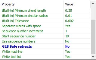

С моим станком происходит нечто очень странное - генерирую gcode в CAM программе, проверяю его в нескольких симуляторах, результат такой, какой и ожидался - при попытке отправить на станок - получаю совсем не то, вместо перемещения на безопасную высоту, фреза наоборот заглубляется. Может кто-нибудь проверить мой код у себя на станке? Рекомендую сделать это с зубочисткой вместо фрезы. Чтобы увидеть, что происходит. Пробовал gbrl gru и другие gcode senders
Спасибо.
Непонятно, что вызывает такой результат и как это исправить.

Надо снимать порчу со станка.
Перепроверь настройки $$, полярность Z_DIR инвертировалась

MegaBlackJoe писал(а): вместо перемещения на безопасную высоту, фреза наоборот заглубляется.
А как реагирует станок на простые "кнопочные" команды программы? Нажимаете кнопку "Вверх" и шпиндель едет вверх?
Если да, то я бы погрешил на постпроцессор. Какой прогой УП генерите?
Например, у Fusion360 есть настройка, как на картинке. Если не выключить G28, станок не будет поднимать инструмент на безопасную высоту.
G28.JPG (3778 просмотров) <a class='original' href='./download/file.php?id=157513&mode=view' target=_blank>Загрузить оригинал (23.05 КБ)</a>

MegaBlackJoe писал(а):Непонятно, что вызывает такой результат и как это исправить.
Z обнуляете на поверхности заготовки или стола?

Генерирую в RhinoCAM. Проверяю Gcode в Camotics (gcode simulator)- там есть удобная визуализация снятого материала. Результат идентичен. Пробую отправлять двумя разными gcode senderami - gbrlgru и еще один для лазера - результат одинаковый. При простом управлении станка при нажатии кнопки вверх фреза поднимается вверх. А вот при исполнении кода вреза идет не вниз, а вверх.
Ноль выравниваю относительно заготовки с помощью бумажки.
Проанализировал Gcode - все выглядит логично:
G1 X-0.062 Y-0.496 Z2.000 F50.0
G1 Z-0.800
Сначала должно идти поднятие на безопасную высоту в 2 мм, а потом фрезеровка на 0.8 мм Код выглядит правильным, значит проблема в самой электронике или механике. Буду рыть в этом направлении.
