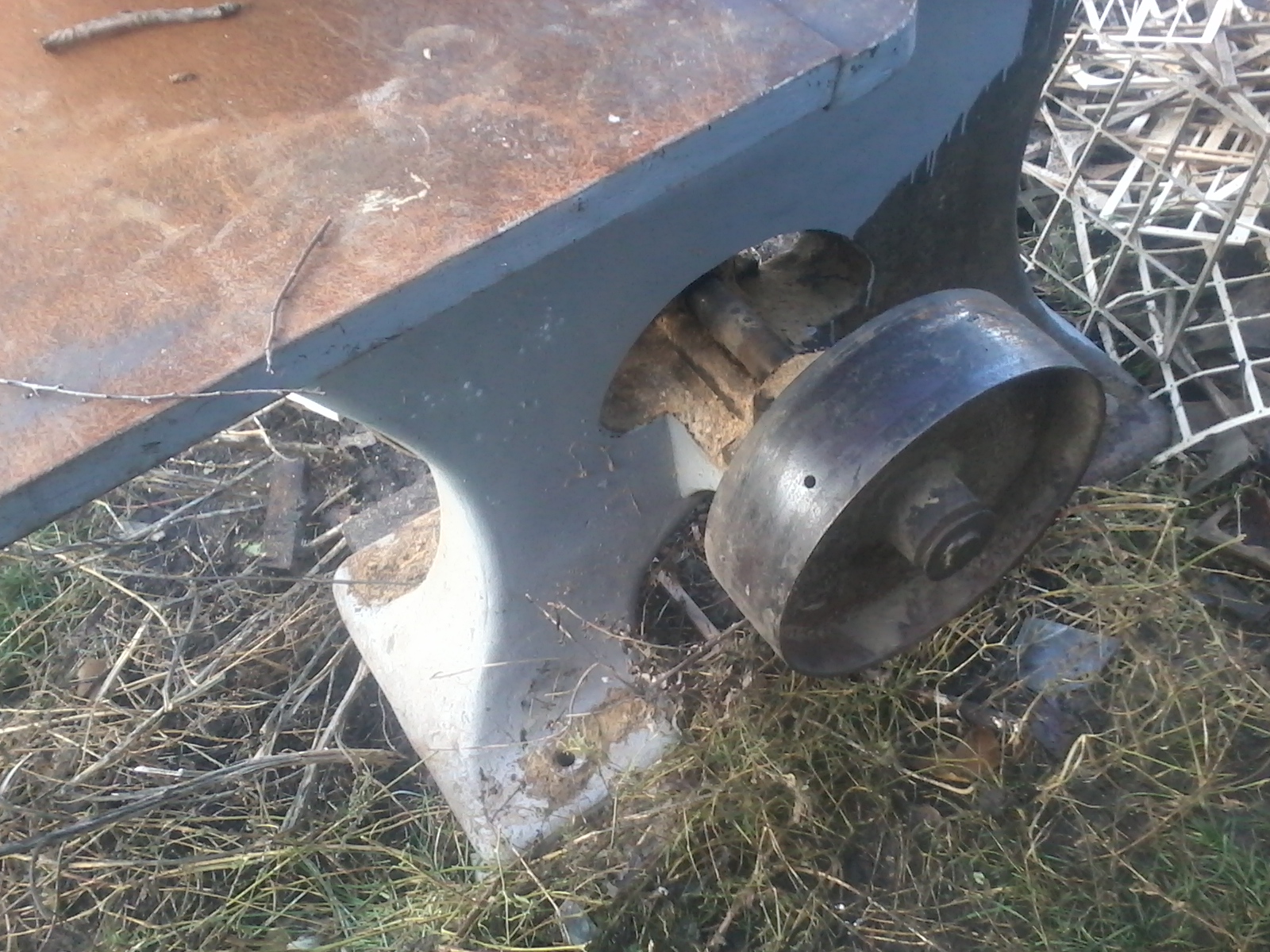

Тоже похвастаюсь, может быть поможете опознать. Страна, производитель, год? Шкивы 32".
20181106_155552.jpg (4370 просмотров) <a class='original' href='./download/file.php?id=149918&mode=view' target=_blank>Загрузить оригинал (685.94 КБ)</a>
20181106_155353.jpg (4370 просмотров) <a class='original' href='./download/file.php?id=149919&mode=view' target=_blank>Загрузить оригинал (849.18 КБ)</a>
parket_3d писал(а):год?
еще дЮназавры шастали по планете :)

Ага, хочу отреставрировать. А могли и в чермет сдать :idiot:

parket_3d писал(а):Ага, хочу отреставрировать. А могли и в чермет сдать :idiot:
Хороший апарат будет.

У нас деревяшечная ЛС80 стоит, немного выше этой. Толстые дюралевые плиты режет как фанеру.

dpss-2 писал(а):У нас деревяшечная ЛС80 стоит, немного выше этой. Толстые дюралевые плиты режет как фанеру.
Я посмотрел, ЛС-80 высота 2470мм, моя сейчас стоит 2350мм+на 150мм можно выкрутить вверх примерно. Стол 770х670+400 фигурная часть. У ЛС стол пишут 1000х1000 и двигатель 5,5кВт. Сам Думаю 3-4кВт на 3 фазы воткнуть.

dpss-2
Сообщения: 538
Репутация: 305
Настоящее имя: Alex
Сообщение dpss-2 »
parket_3d писал(а):двигатель 5,5кВт
Там на шкивах передача два к одному или около того. Мы частотник на мотор поставили, многие материалы режем на пониженной скорости. Мотор там стоит тихоходный, потому и размер его большой.

dpss-2 писал(а): Мотор там стоит тихоходный
Это 1000 или 1500 об/мин?
750 оборотов.

Сообщение parket_3d »
Это колеса у меня около 200 об/мин будут крутиться. Получается 500м/мин скорость ленты? Это же мало вроде как. Обычно на больших пилах 1800-2400 скорость ленты по моему. Или я где-то ошибся )). По мне, так надо 3000 об/мин двигун ставить, в идеале через частотник.

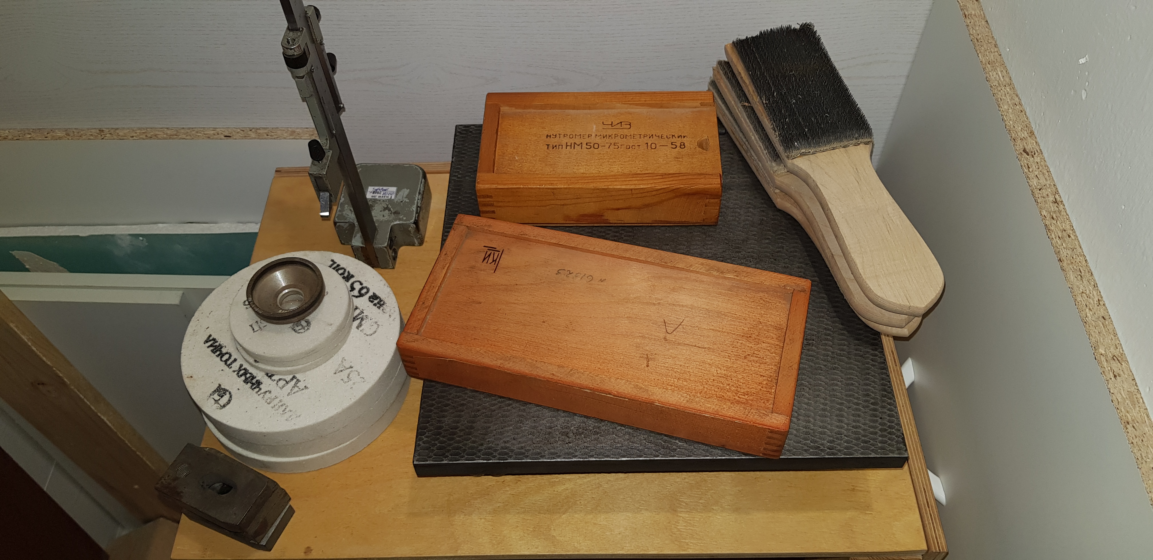

Вот и на моей улице перевернулся грузовик с няштяками. Самое главное это конечно поверочная 300х300 и ресмас 250 с поверкой. В коробочках нутромер и микрометр в консерванте.

Malyarka74
Сообщения: 672
Репутация: 158
Сообщение Malyarka74 »
Отличный улов :good:

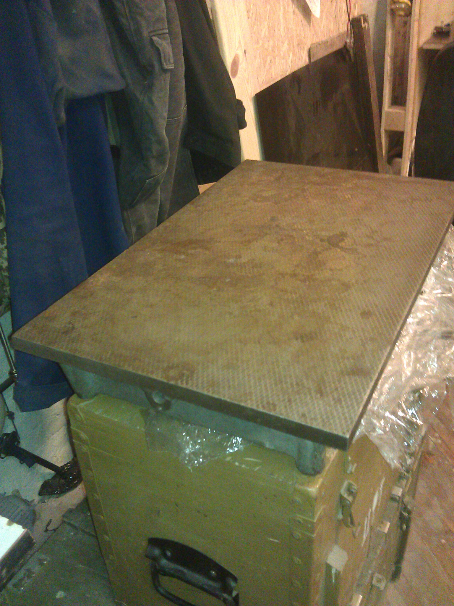

Ershoff
Сообщения: 635
Репутация: 241
Откуда: Киев. Украина
Сообщение Ershoff »
Гы.
Я тоже плитой 630х400 прибарахлился, за 75 баксов.
Состояние так себе, есть царапины и ржа, но в девичестве она была 1-го класса.
Для моих задач в любом случае пойдёт.
