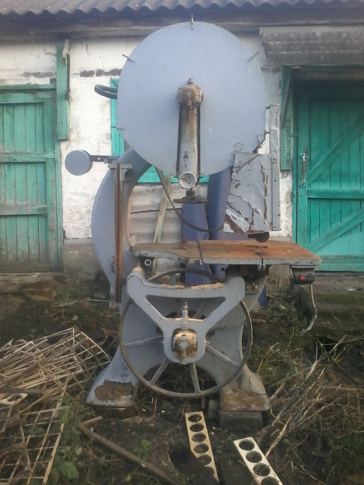

Тоже похвастаюсь, может быть поможете опознать. Страна, производитель, год? Шкивы 32".

parket_3d писал(а):год?
еще дЮназавры шастали по планете :)

Ага, хочу отреставрировать. А могли и в чермет сдать :idiot:

parket_3d писал(а):Ага, хочу отреставрировать. А могли и в чермет сдать :idiot:
Хороший апарат будет.

У нас деревяшечная ЛС80 стоит, немного выше этой. Толстые дюралевые плиты режет как фанеру.

dpss-2 писал(а):У нас деревяшечная ЛС80 стоит, немного выше этой. Толстые дюралевые плиты режет как фанеру.
Я посмотрел, ЛС-80 высота 2470мм, моя сейчас стоит 2350мм+на 150мм можно выкрутить вверх примерно. Стол 770х670+400 фигурная часть. У ЛС стол пишут 1000х1000 и двигатель 5,5кВт. Сам Думаю 3-4кВт на 3 фазы воткнуть.

parket_3d писал(а):двигатель 5,5кВт
Там на шкивах передача два к одному или около того. Мы частотник на мотор поставили, многие материалы режем на пониженной скорости. Мотор там стоит тихоходный, потому и размер его большой.

dpss-2 писал(а): Мотор там стоит тихоходный
Это 1000 или 1500 об/мин?
750 оборотов.

Это колеса у меня около 200 об/мин будут крутиться. Получается 500м/мин скорость ленты? Это же мало вроде как. Обычно на больших пилах 1800-2400 скорость ленты по моему. Или я где-то ошибся )). По мне, так надо 3000 об/мин двигун ставить, в идеале через частотник.

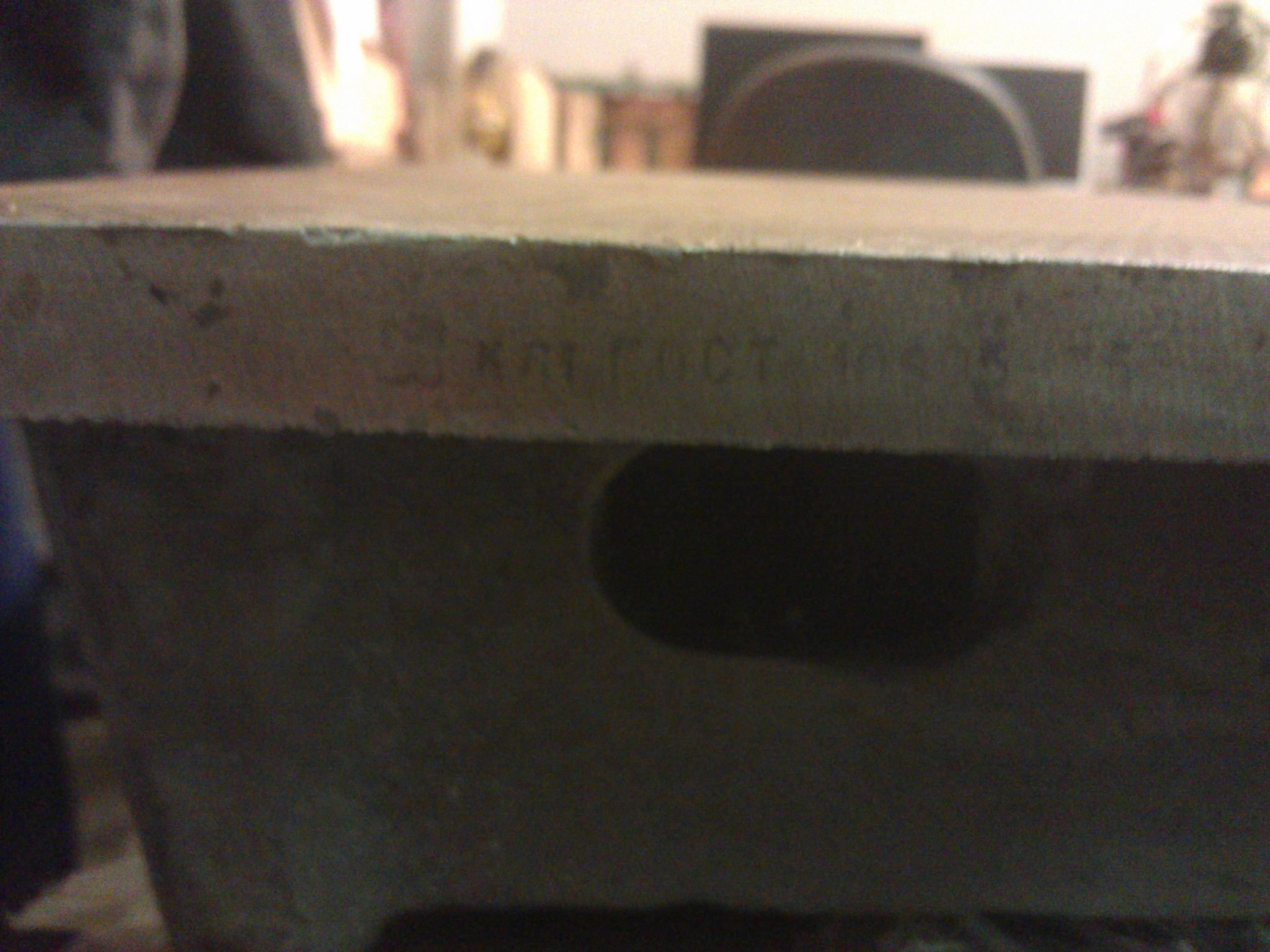

Гы.
Я тоже плитой 630х400 прибарахлился, за 75 баксов.
Состояние так себе, есть царапины и ржа, но в девичестве она была 1-го класса.
Для моих задач в любом случае пойдёт.
