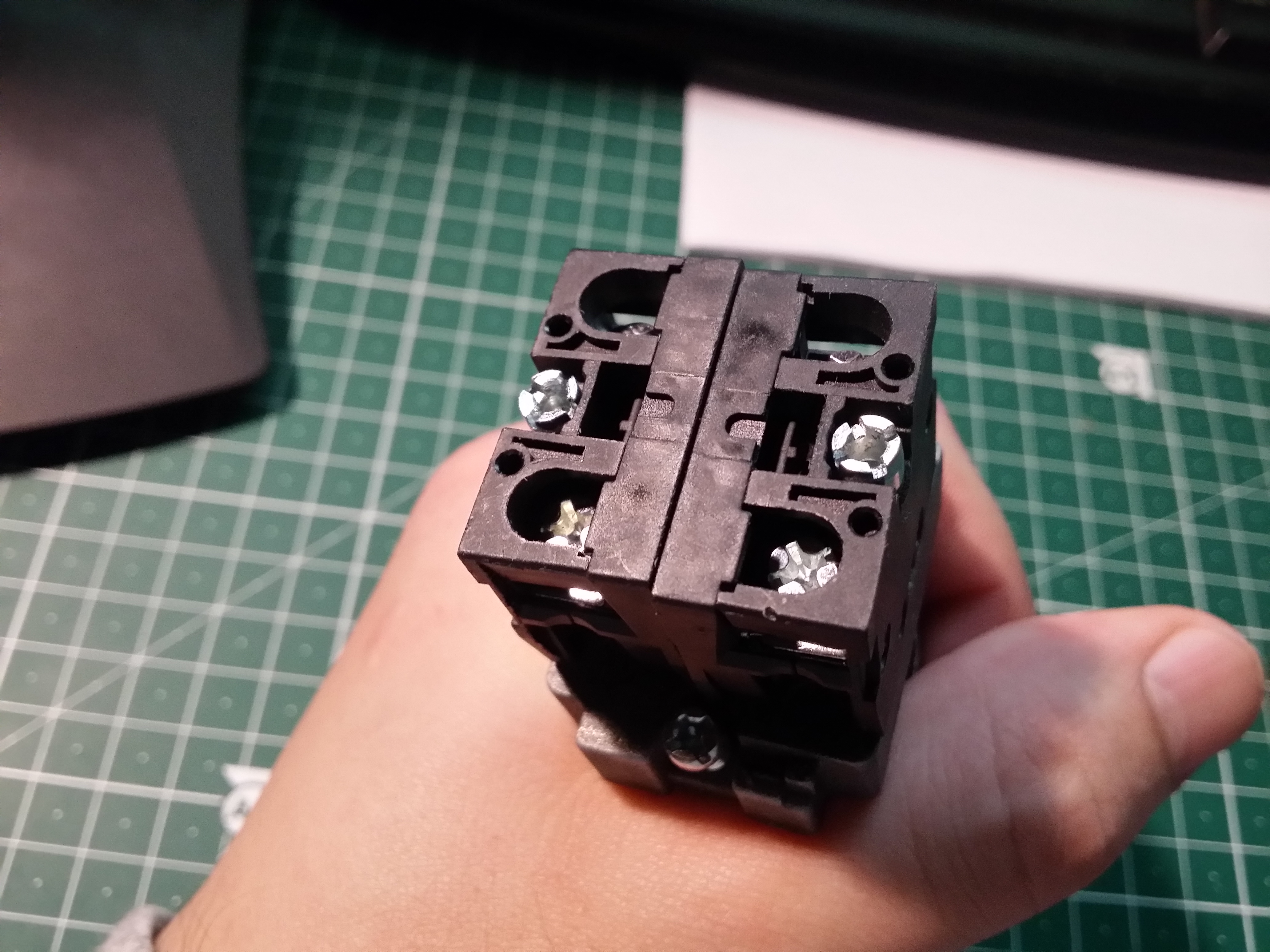

И вот так придумал пусковую кнопку для "реле безопасности".
Joystick + switch 01.JPG (4866 просмотров) <a class='original' href='./download/file.php?id=151597&mode=view' target=_blank>Загрузить оригинал (843.88 КБ)</a>
Вот по схеме Василия заменяю три "кнопки" на одну, которая будет на джойстике. (но там может придется примудрить ещё прижимной механизм - пружины)
Когда в "нейтралке" - контакты замкнуты. Провод через грибок. И всё запускается.
Т.е. если джойстик в рабочем положении и авария, то при отпускании грибка реле "безопасности" с самоподхватом не запустится, так как контакты разомкнуты в любом рабочем положении.
А как только рычаг поставлю в "нейтралку" (грибок отпущен) - реле сработает. И только тогда можно будет установить его опять в рабочее положение.
