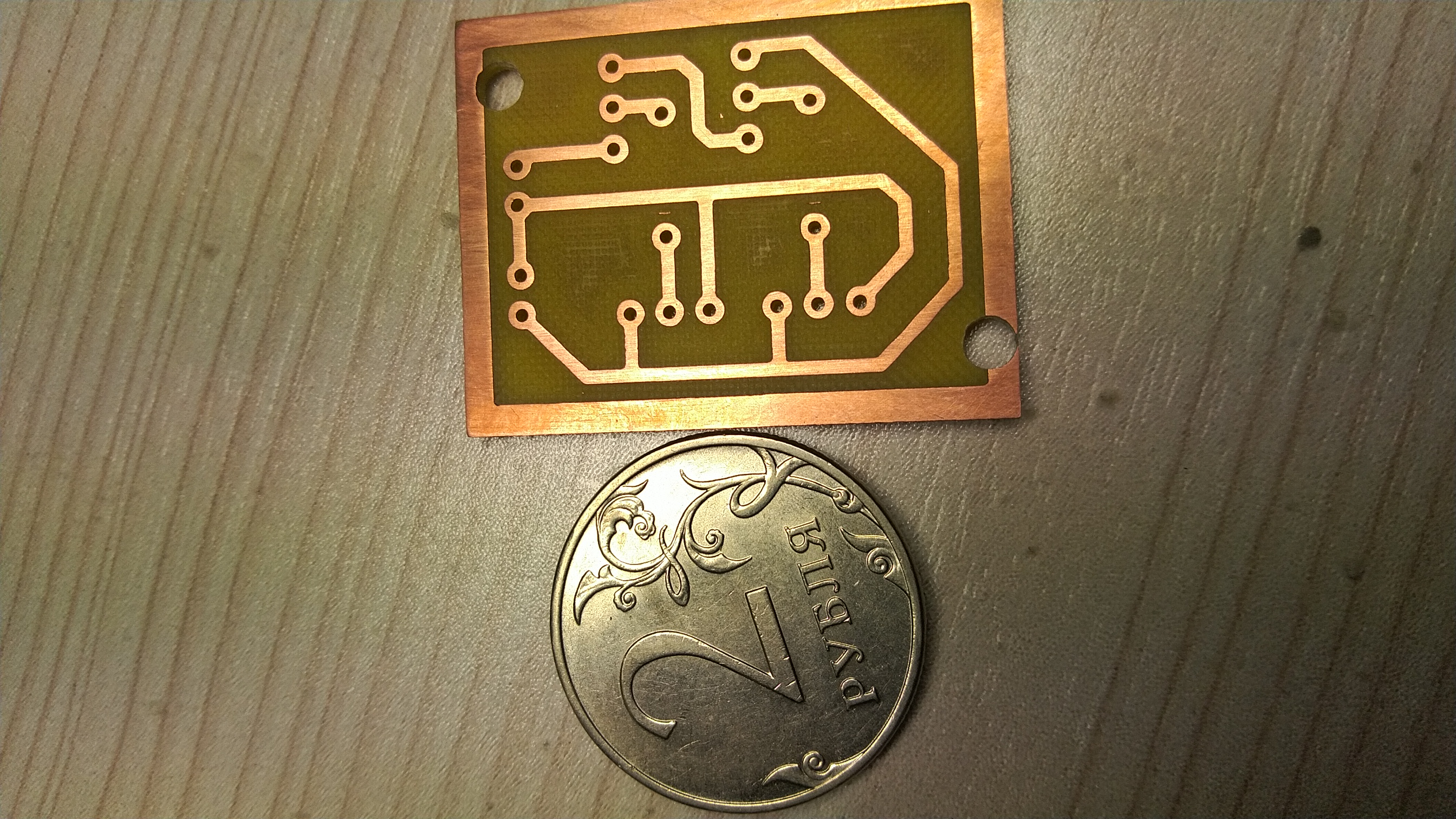

Ну вот как то так.... С 3й попытки...
Дорожки по 0.25 и шире. Между дорожками 0.3, вроде. Но это нарисовано было. :hehehe: Гравером 0.2 х 20 резалось очень плохо- дорожки практически только из рванины состояли. Даже высокоточная цанга не помогла. Обычной такое можно даже не пытатся резать! В итоге УП менять не стал, а гравер на 0.1 заменил. Вроде, ничего получилось.
Теперь бы ее шлифануть- а то рванина между дорожками наличиствует. Коротить не коротит, но не приятно... Поможет? И чем шлифовать?

Kiriller писал(а):И чем шлифовать?
Я вчера тоже тренировался. "Рванины" между дорожками не было, ее просто вверх подняло. Шлифанул шкуркой 1200 на резиновом бруске. Получилось нормально. Плату при гравировке смачивал жидким мылом, текстолит как бы глаже после этого выглядит. И пыли нет.
Заметил одну странность - все отверстия смещены примерно на две десятки относительно контактных площадок (по Y на минус). Может что в настройках при экспорте проглядел?

Шкурочкой. Сначала 1000 без нажима, потом 2000-2500. Шлифую под водой. Контролировать шлифовку есть чем (хотя бы хорошая лупа, у меня микроскоп китайский)? Нужно чтобы и задиров не осталось и не загнуло куда-нибудь кусочек.

Микроскоп- рваные края увидел же :)
Сообщения: 2477
Рваные края не страшно - они и после фоторезиста не супер ровные. Страшно когда лезешь скальпелем (медицинским если что - он потоньше того китайского будет) и видишь в микроскоп огромный кончик на фоне неровностей :). Вот тут и понимаешь насколько мелкий процесс был.

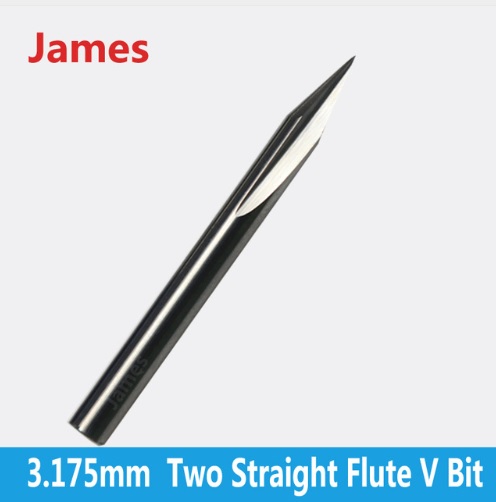

Скорость погружения по Z 30 мм/мин, подача по XY 120 мм/мин - вполне комфортно для вот такого гравера
https://ru.aliexpress.com/item/1pc-3-175-mm-SHK-Double-Flutes-Straight-V-Engraving-Tools-Two-Flutes-Straight-V-Bits/32624734849.html?spm=2114.13010708.0.0.41c133edWWSgES (3156 просмотров) <a class='original' href='./download/file.php?id=151449&mode=view' target=_blank>Загрузить оригинал (30.97 КБ)</a>

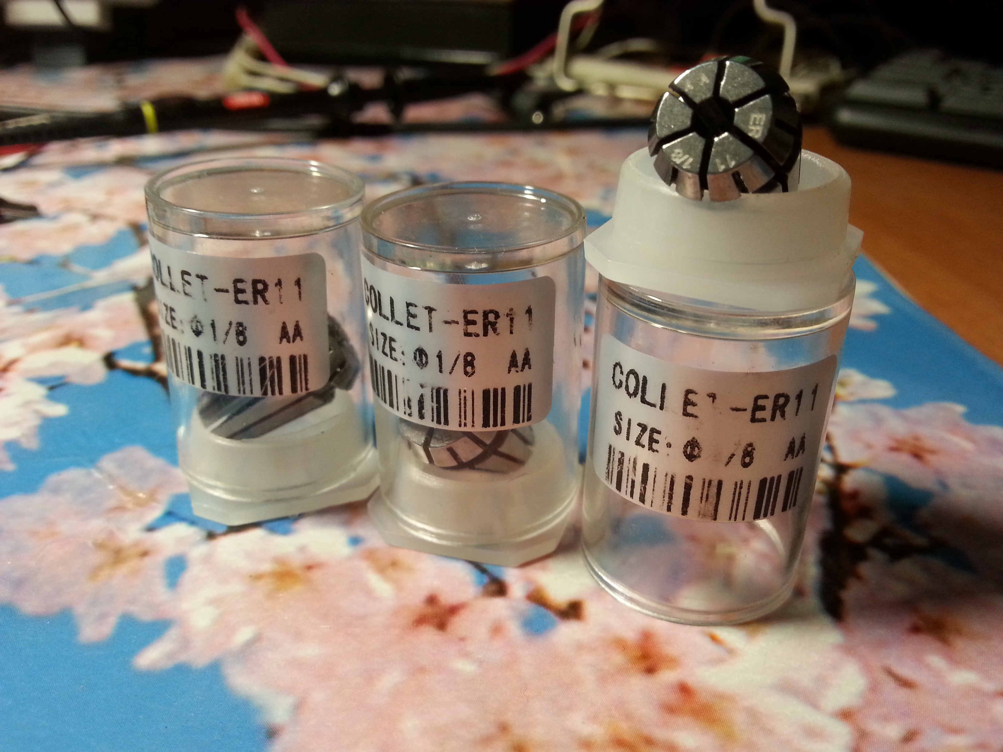

Сегодня приплыли с Китая якобы "высокоточные" цанги. Ничем от обычных не отличаются, кроме маркировки AA на торце, имеют 6 лепестков. Искал в Инете маркировку цанг но так и не смог найти. Может быть подскажете как определить высокоточная цанга или нет? Испытания в патроне того же 775 двигателя показали, что биения с "высокоточной" цангой еще больше чем с обычной. То есть, может цанги дерьмо, либо патрон/двиг нужно менять...
Сообщения: 3776
vladi552 писал(а):Может быть подскажете как определить высокоточная цанга или нет? Испытания в патроне того же 775 двигателя показали, что биения с "высокоточной" цангой еще больше чем с обычной. То есть, может цанги дерьмо, либо патрон/двиг нужно менять...
Замерить индикатором конус внутри для начала. Если он бьет сильно, то и высокоточные цанги и гайки - как мертвому припарки.

xvovanx писал(а):Замерить индикатором конус внутри
Как посоветуете, вот такой https://ru.aliexpress.com/item/0-10-0-0 ... 3c00rgeE3K индикатор достаточный или необходимо что-то получше?
Цанги пришли такие:
collets.jpg (2985 просмотров) <a class='original' href='./download/file.php?id=152210&mode=view' target=_blank>Загрузить оригинал (348.14 КБ)</a>
Как определить что это высокоточные 0,008? У них с торца надпись AA. Это что-то значит? Продавец пока молчит...
Гайку нашел с точностью P0.05 Можно ли как-то быть уверенным что для плат этого достаточно?
