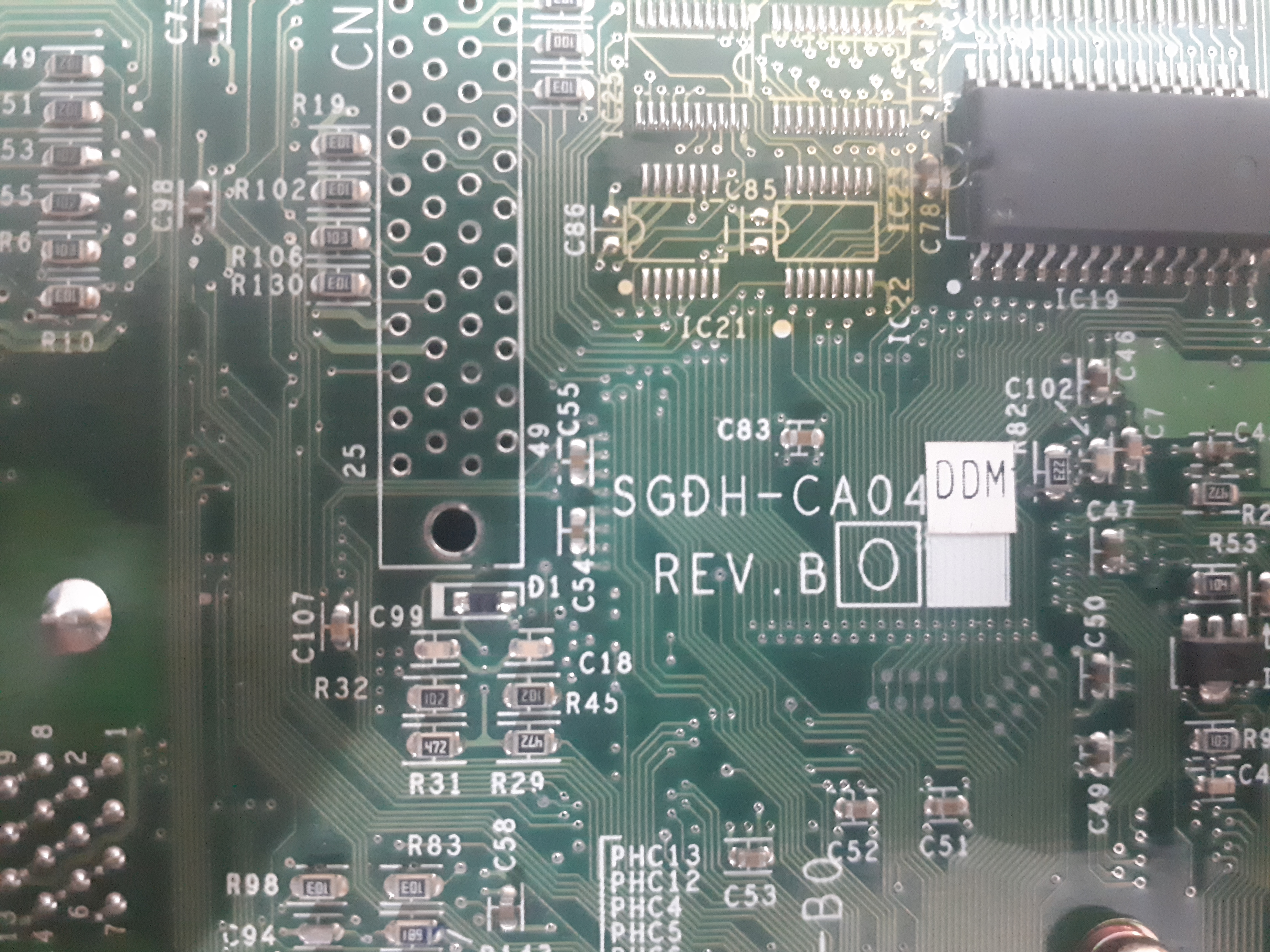

Слева глючный sgdm-01ada справа нормальный sgdm-a5ada
Маркировка сотки
20181108_183146.jpg (3224 просмотра) <a class='original' href='./download/file.php?id=150140&mode=view' target=_blank>Загрузить оригинал (4.54 МБ)</a>
0.5й
20181108_183356.jpg (3224 просмотра) <a class='original' href='./download/file.php?id=150141&mode=view' target=_blank>Загрузить оригинал (4.68 МБ)</a>

Нарисуйте схему соединений, ибо непонятно, как вы все это подключали. Танзисторы моли сыграть какую-нить шутку, если неправильно соединить...
В Pn200 у вас что установлено?
