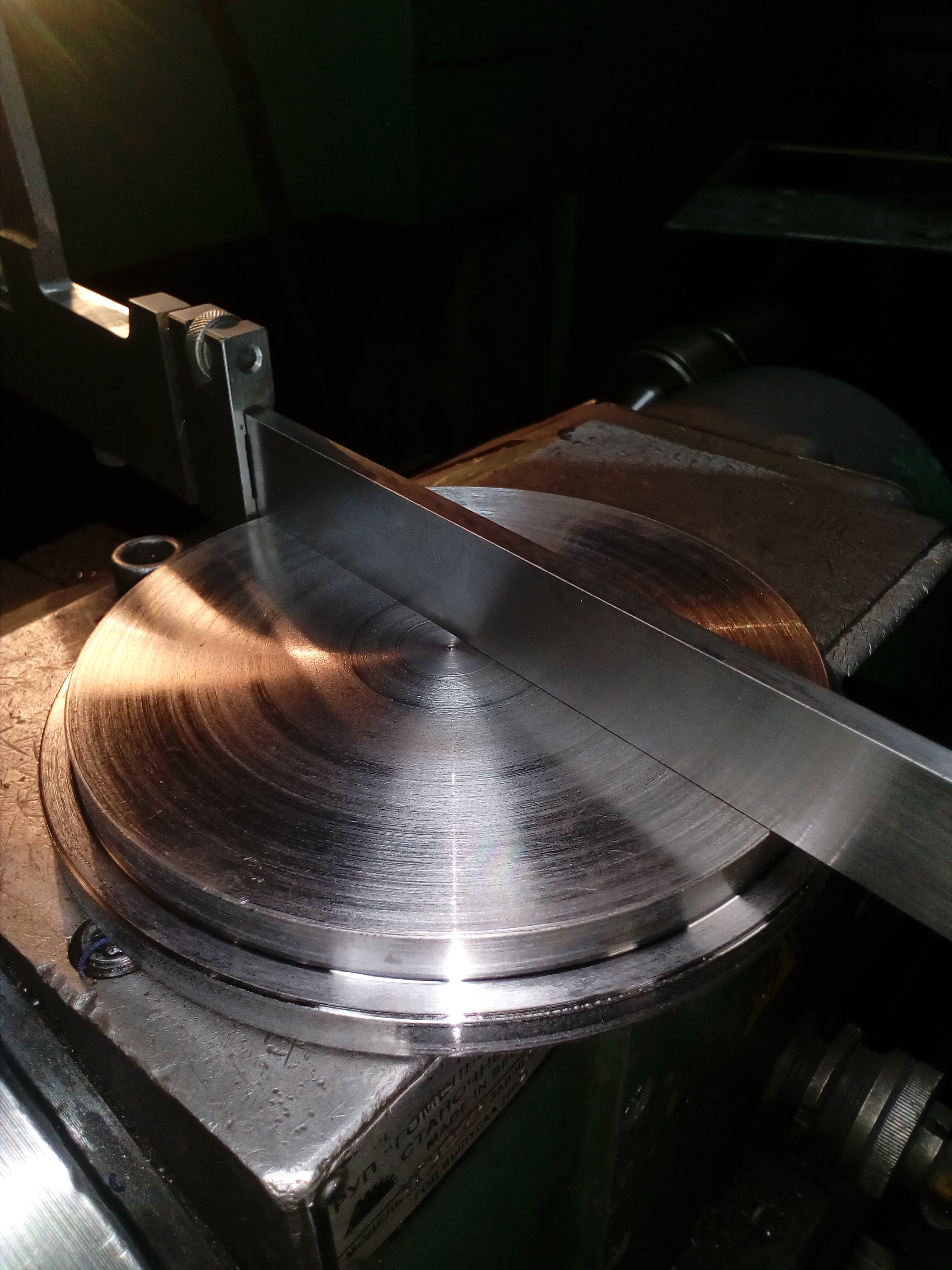

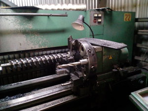

Первая деталька) ступени наточены камом)
Конус вручную циклами do_while)
На этом и договоримся.
Надо резечиков закупить и Сож наладить
За сим модернизацию считаю законченой.
Ну может маховичок ещё прописать.

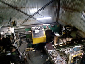

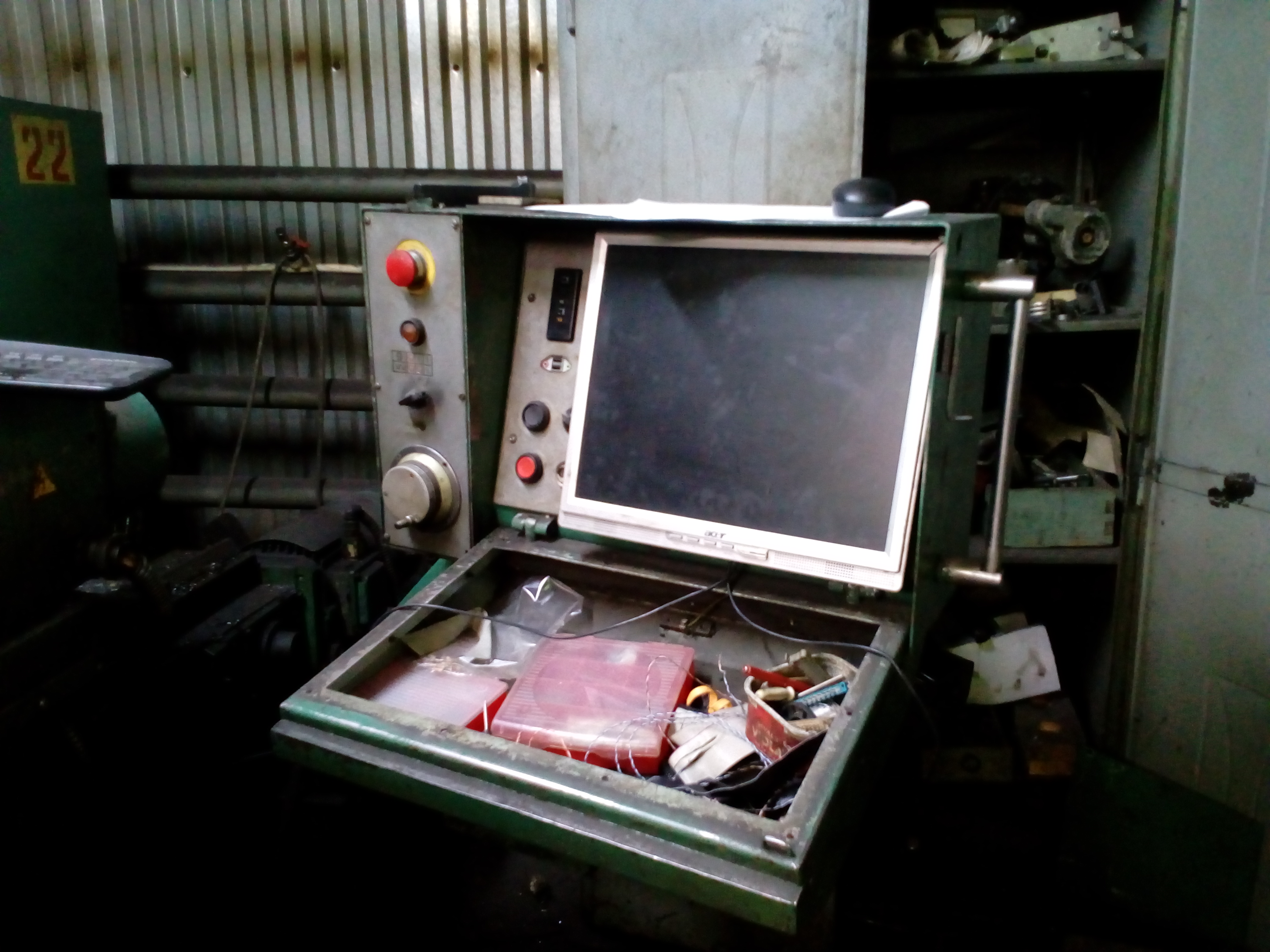

Ну, собственно, прошло пару недель эксплуатации и можно чирикнуть отзыв.
Все работает, я точу, мой напарник точит. Параметры ночью слетевшие не надо каждый раз с утра вводить :D подвалила работа на токарный на нержавейку. взял не раздумывая. раньше на нц-31 раздумывал бы. модернизацию окуплю за раз)
По платам:
Все отлично, шлейфы в комплекте, есть разъемы под крепление проводочков под отверточку.
Установил линукс, установил драйвер, прикупил 8 канальную плату реле китайскую за 500р дергать пускатели.
Открыл линукс, увидел входы-выходы плат to_pci
значит драйвер работает.
Завел на плату энкодеры, циферки бегают.
Завел входы-выходы. Лампочик в HAL моргают
обязательно подключил концевики чтобы не повредить механику станка при настройке привода.
Подключил задания на приводы, потом программная часть, настройка ПИД( неожтиданно простая для РАЗМЕР-2М) и привода поехали.
Потом прикручивал ладдер на смену инструмента- хорошо что он был готовый, я б такой сам не написал на этом этапе. плохо что в нем был косяк, сигналы вращения магазина инструмента по часовой и против часовой надо было перекинуть. но в итоге оно работает. иногда правда ищет несуществующий инструмент и приходится сбрасывать ладдер чтобы из этого цикла выбраться.
Норм техническая поддержка от Владимира. Плохо(или хорошо) что он занятой а в цеху у него телефон не берет и только вечером можно поплакаться ему что не работает. но он выслушает, слезы тебе вытрет и объяснит где накосячил.
ОДНОЗНАЧНО ПЛЮСЫ: промышленное исполнение плат, техническая поддержка, стоимость, время производства и доставки и приятно что они русские, хоть и на импортной комплектухе(ну русской нет, а импортная надежная)
Еще жирный плюс в цифрах -мне модернизация обошлась в 15 тыс руб. сейчас это 250 долл, да? и 3 недели своего времени.
У меня дыбом встают волосы от бюджетов на модернизацию со стойкой балтсистемс- 5000долл(300000р) или бюджеты за лям :lolh: понятно что если менять привода, ставить пром стойку да еще ШВП заменить то это отлично) но у меня денег таких нет.
Минусов не будет, но что хотелось бы- я упоминал, что хотелось бы готовые профили под токарные и фрезерные типа 16К20, ГФ, 6Р -для русских станков. С нормальным комментированным халом и ини.
и табличкой куда что подключить. и конечно ладдером))) чтобы для творчества программиста осталось процентов 5-10%
тк сконфигурировать черпез pncconfig под эти платы нельзя.
И техническое описание покрасивше оформить. хотя там в принципе все вопросы освещены.
У меня еще стм-100 на модернизацию, на него комплект плат куплен и под степ-дир хочу платы заказать. у Владимира.
А в общем-всем покупать платы в Рязани и можно перестать покупать у месы. для меня этот выбор очевиден. :controller:
