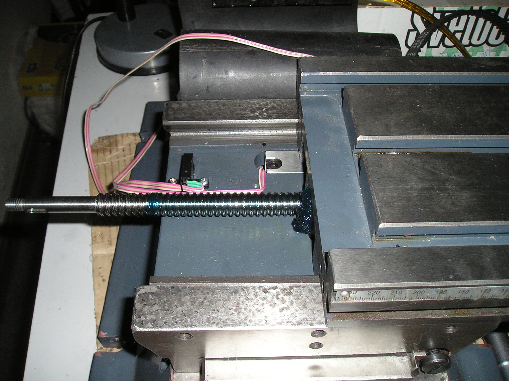

Датчик Home X (32119 просмотров) <a class='original' href='./download/file.php?id=10152&mode=view' target=_blank>Загрузить оригинал (630.79 КБ)</a>
Датчик Home X

Датчик Home Y (32119 просмотров) <a class='original' href='./download/file.php?id=10150&mode=view' target=_blank>Загрузить оригинал (635.57 КБ)</a>
Датчик Home Y
Флажок датчика Home Y (32119 просмотров) <a class='original' href='./download/file.php?id=10153&mode=view' target=_blank>Загрузить оригинал (663.83 КБ)</a>

Re: BF20 - очередная ЧПУизация китайского немца
По Зет нормально едет , не вибрирует?
А то всё думаю ставить на свой чпу или нет, смущают ластохвосты.

nik1 писал(а):По Зет нормально едет , не вибрирует?
Нормально, по Z пробовал до 2700 мм/мин, голову легко таскает вверх-вниз. На малых скоростях тоже плавненько идет (микрошаг 1/8).
nik1 писал(а):Как то надо смазывать, а то вроде как быстро помрут
Еще поджим клиньев подобрать, что бы не было люфта и плавность хода осталась
На моем Зет дробит при перемещении, даже с разжатыми стопорами
Смазывать - ежедневно, перед началом работы. Можно чаще. Можно какую-нибудь автосмазку придумать.
Стопоры на станке с ЧПУ при работе должны быть полностью отпущены. Они не для регулировки. Даже можно их вообще снять, особенно по X и Y. Выборка зазоров - только продольным смещением клиньев. Оба регулировочных винта (на торцах клина) должны быть затянуты. Клин елозить туда-сюда не должен.

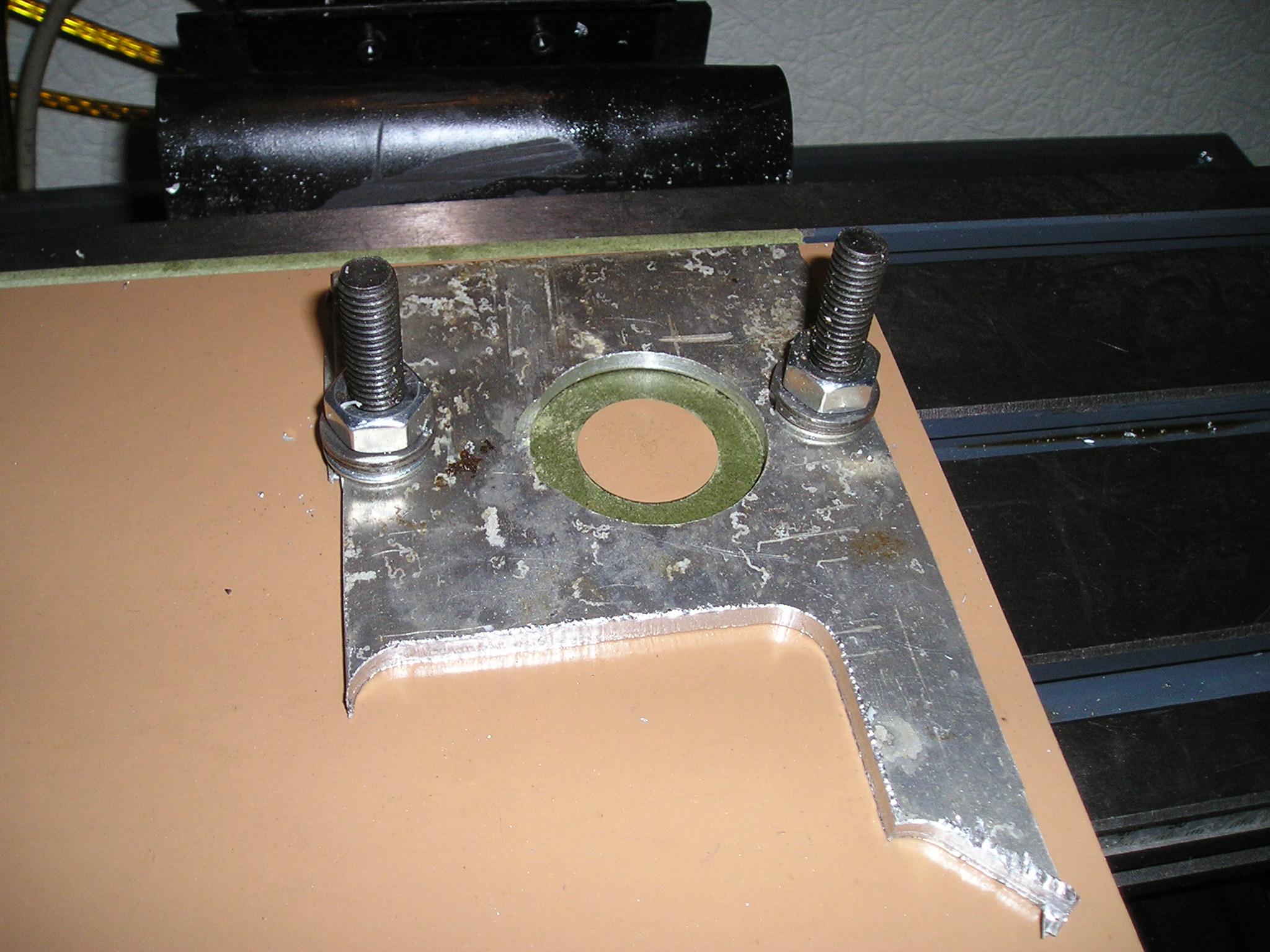

Из подручных материалов сделал приспособление и выставил перпендикулярность оси шпинделя.
PC212458.JPG (32004 просмотра) <a class='original' href='./download/file.php?id=10339&mode=view' target=_blank>Загрузить оригинал (640.97 КБ)</a>

За счет чего перпендикулярность выставляется? За счет крепления шпинделя?
Nick писал(а):За счет чего перпендикулярность выставляется? За счет крепления шпинделя?
Да, влево-вправо голова хоть вкруговую поворачивается.
http://cnc-club.ru/forum/download/file. ... &mode=view
А вперед-назад пришлось бы какие-то прокладки городить. Но мне повезло - неперпендикулярность в этом направлении не превышает нескольких микрон на плече 120 мм.
