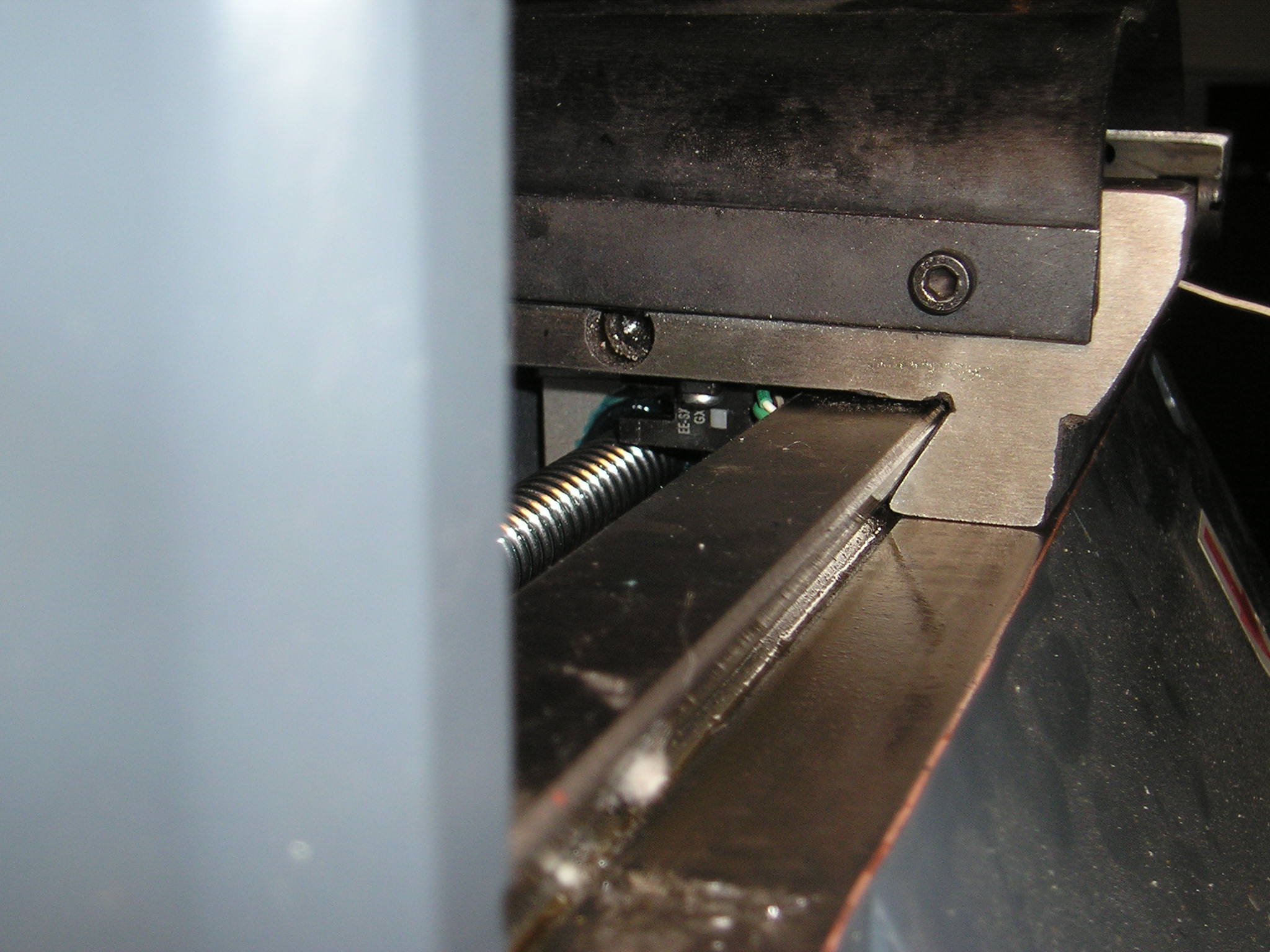

Вот такие ШВП (X и Y) (32144 просмотра) <a class='original' href='./download/file.php?id=10151&sid=e46c19cdac75c8c0517c7c8b795de88a&mode=view' target=_blank>Загрузить оригинал (645.6 КБ)</a>
Датчик Home X (32144 просмотра) <a class='original' href='./download/file.php?id=10152&sid=e46c19cdac75c8c0517c7c8b795de88a&mode=view' target=_blank>Загрузить оригинал (630.79 КБ)</a>
Датчик Home X
ШВП Z (не на месте), датчик и флажок Home Z (32144 просмотра) <a class='original' href='./download/file.php?id=10158&sid=e46c19cdac75c8c0517c7c8b795de88a&mode=view' target=_blank>Загрузить оригинал (641.94 КБ)</a>
Датчик Home Y (32144 просмотра) <a class='original' href='./download/file.php?id=10150&sid=e46c19cdac75c8c0517c7c8b795de88a&mode=view' target=_blank>Загрузить оригинал (635.57 КБ)</a>
Датчик Home Y
Флажок датчика Home Y (32144 просмотра) <a class='original' href='./download/file.php?id=10153&sid=e46c19cdac75c8c0517c7c8b795de88a&mode=view' target=_blank>Загрузить оригинал (663.83 КБ)</a>

Nick писал(а):А как эта гайка крепится к станку?
На задней стороне гайки есть отверстия с резьбой М6, к ним крепится сухарь, который входит в окно каретки оси Y. Сухарь в окне просто зажимается винтами, которые доступны с задней стороны каретки.
Вот здесь виден сухарь.
PC052417-1.JPG (32135 просмотров) <a class='original' href='./download/file.php?id=10162&sid=e46c19cdac75c8c0517c7c8b795de88a&mode=view' target=_blank>Загрузить оригинал (460.18 КБ)</a>
Похожим образом крепится каретка Z. А гайка X просто входит одним боком в еще одно окно каретки Y и, опять же, зажимается парой винтов.
Все крепления штатные, тут ничего додумывать не пришлось.
