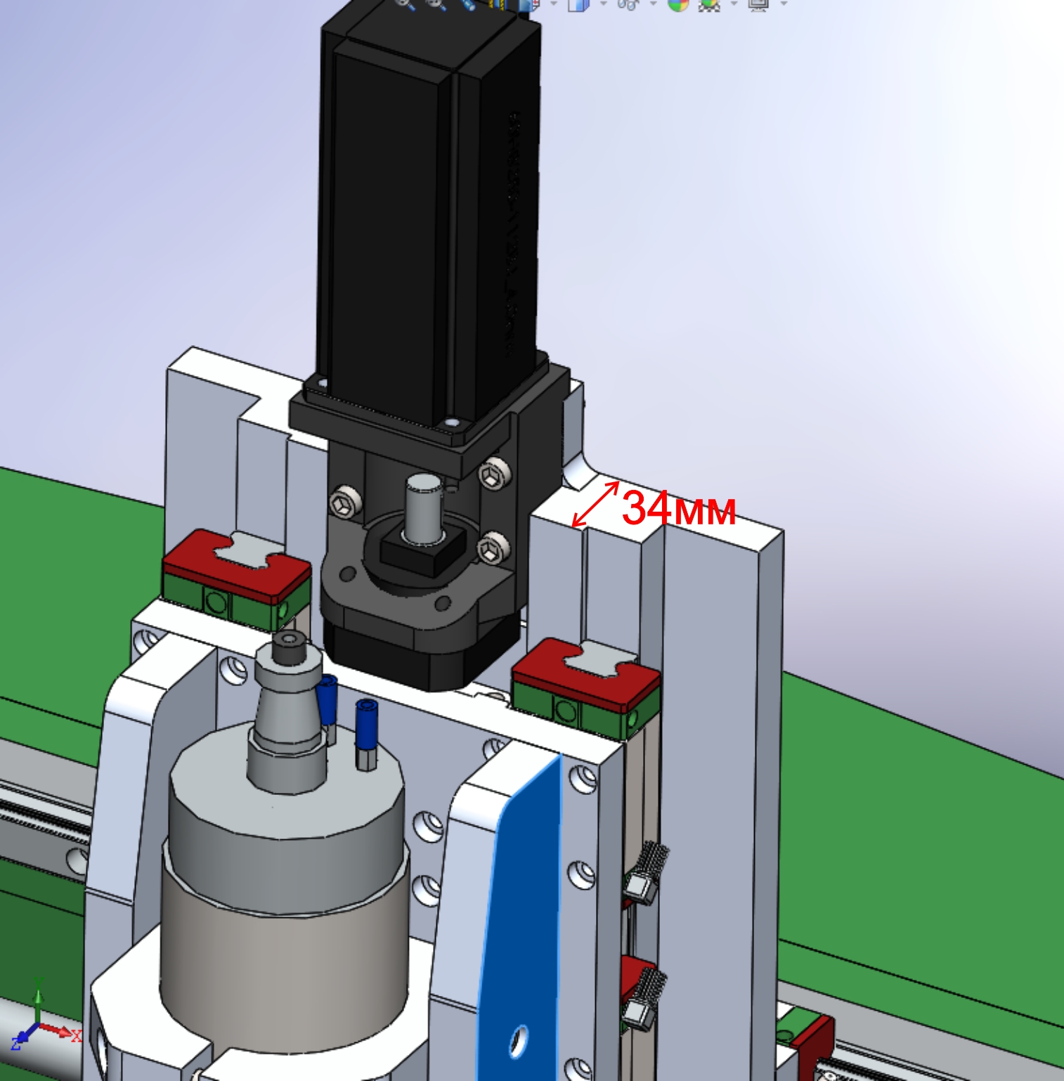

Re: Фрезер по дереву...алюм.сплавам, с полем 1300х1000х100
Сообщение donvictorio »

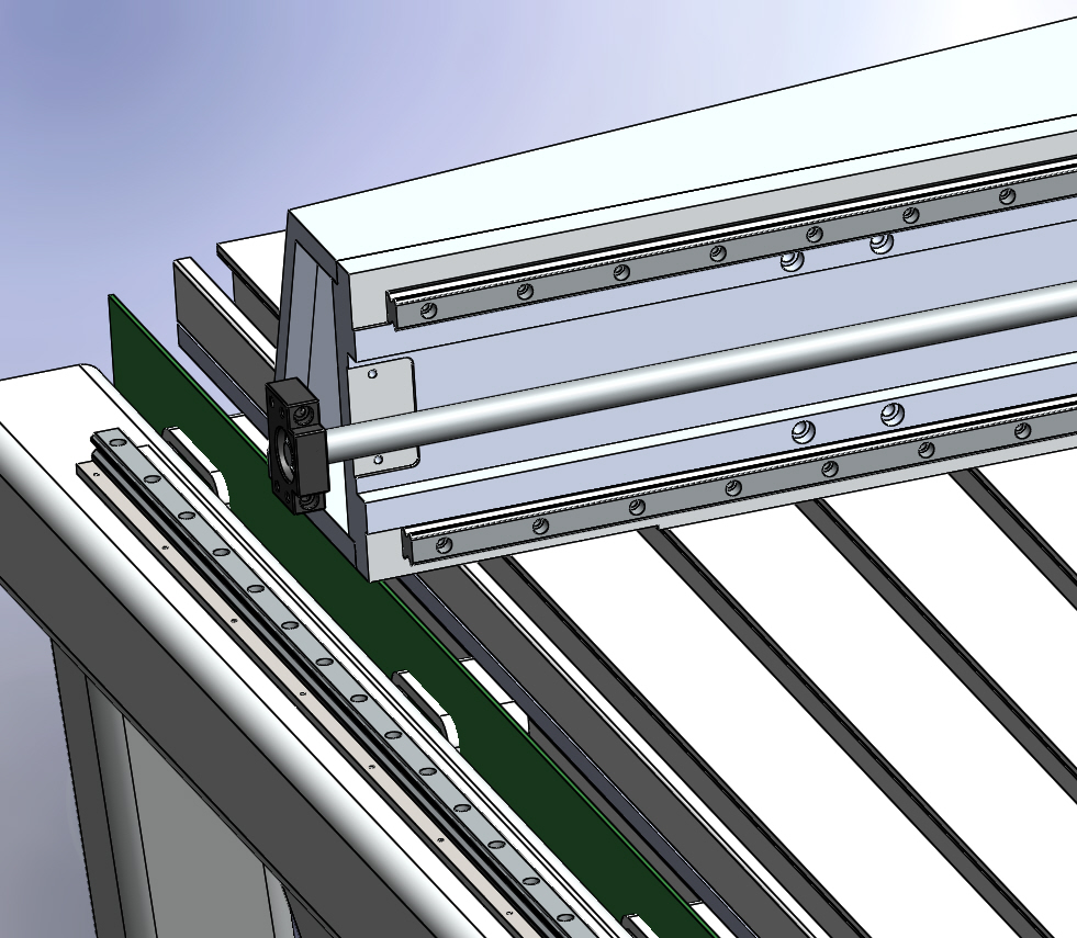

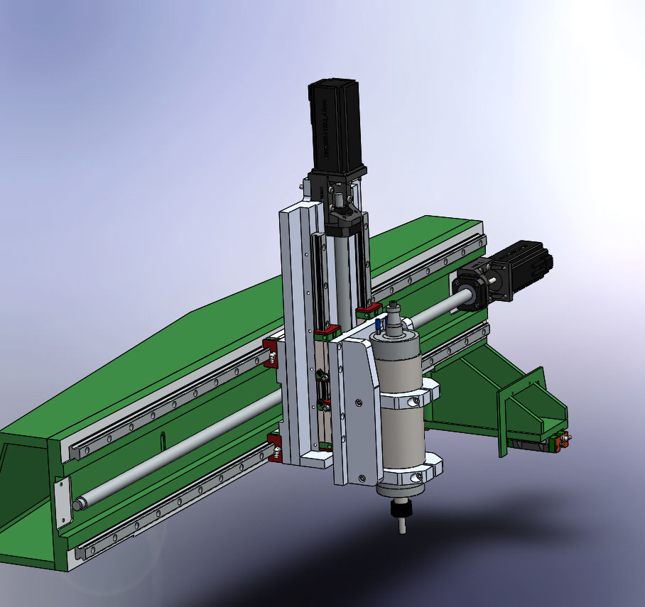

прошёлся по диагонали, заметки:
муфты не жёсткие. вы не можете гарантировать соосность винта и вала двигателя.
портал вам сварят, но не отфрезеруют. по кр мере в россии (ну, либо на вертикально-расточном где-нить в новосибе тыщ за 300 с 5ю установками и юстировкой после каждой установки)
рёбра внутри портала не нужно прикручивать. их надо вварить в 3 стенки, а заднюю стенку в шип-паз приварить к рёбрам и корпусу.
сделать его прямоугольной формы. исходите из своих максимальных хотелок по деформациям. сейчас вы "украли" сечение у стоек, оставив его по центру. верните его обратно. красота тут ни к чему. так сильно повысятся шансы его изготовить, возможно даже в подмосковье.
жарить - греть-отпускать ничего не надо, если не будут фрезероваться сварные швы или околошовная зона. это сталь, а не чугун. она "встаёт" в размер после полного остывания и навсегда. а вот после прожарки велик шанс, что конструкцию скрутит в бублики не хватит мяса для съёма.
суппорт Z при стандартных HG каретках получится как минимум 40 мм.
на плите шпинделя рёбра жётскости должны быть единым целым сплитой. прикручивание в этом узле не работает.
сталь можно фрезеровать и 2 кВт шпинделем.

donvictorio писал(а):прошёлся по диагонали, заметки:
- спасибо, по этому поводу ответа не услышал, поэтому выбрал сильфонные.
donvictorio писал(а):портал вам сварят, но не отфрезеруют. по кр мере в россии (ну, либо на вертикально-расточном где-нить в новосибе тыщ за 300 с 5ю установками и юстировкой после каждой установки)
- портал все же думаю изготовить из алюминиевого сплава. Конфигурацию оставлю той же, так как в случае не стальной балки, это позволит сделать его серьезнее. Пока оставлю так, до ответов с заводов. Сейчас готовлю чертежи примерные, разошлю, выслушаю замечания от изготовителей, тогда решу что упрощать и менять. Пока будет так как есть, за исключением некоторых нюансов.
donvictorio писал(а):суппорт Z при стандартных HG каретках получится как минимум 40 мм.
- согласен! Думал вначале применять более низкие но шире, и при наличии приводов на рейках, как хотел ранее, было бы действительно оправдано, но при переделке на ШВП встал вопрос мест под "кишки" и соответственно глубокие проточки в алюм деталях и ослаблении мест. То есть если где то убыло - то приходится наращивать в других местах. Поэтому остановился на обычных HG.
donvictorio писал(а):на плите шпинделя рёбра жётскости должны быть единым целым сплитой. прикручивание в этом узле не работает.
- хорошо. Учту!
donvictorio писал(а):сталь можно фрезеровать и 2 кВт шпинделем.
- наверное ДА. Пока в этом не спец...

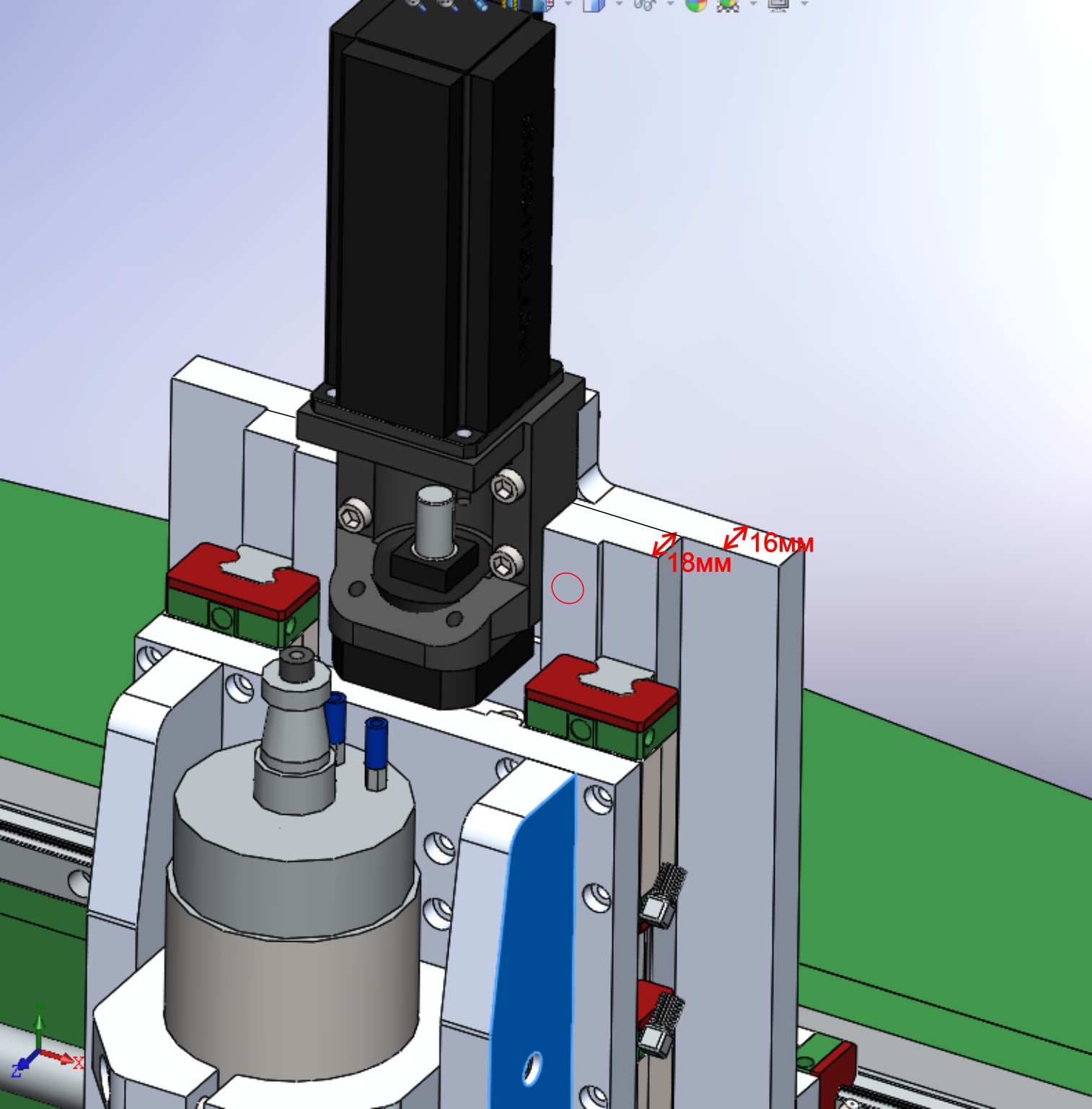

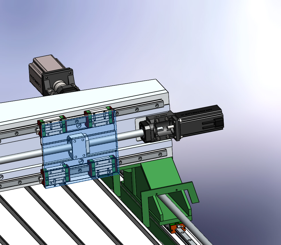

Вот значит на балке портала тоже изменил привод вала.
вариант с SYK MBA 15-C (3705 просмотров) <a class='original' href='./download/file.php?id=149352&sid=53a17550016c9327ab891b852b46a34d&mode=view' target=_blank>Загрузить оригинал (390.28 КБ)</a>
Плюс в том, что вал будет короче.
вал короче получится, что +... (3705 просмотров) <a class='original' href='./download/file.php?id=149353&sid=53a17550016c9327ab891b852b46a34d&mode=view' target=_blank>Загрузить оригинал (364.95 КБ)</a>
Так как будет гофра, то удлинение в стороны - не страшно. Двигатель под гофру встанет.
Да. Узел дороже чем просто опора, но учитывая еще и два шкива, ремень и натяжитель - думаю будет так же.
Да и надежнее и проще. Как Вы и советовали.

Еще вот крутится мысль, опоры портала, правую и левую вылить с алюминиевого сплава, по пенопластовой модели, в опоку.
Раньше было время, делал таким методом деталюхи. Но не такие габаритные.
Главное чтобы прочностных характеристик хватило в сравнении со стальной сварной. (снизить - но умеренно..)
Подумаю. Прикину.

Из алюминия это ещё больший гемор чем из стали. + Сложнее варить и обрабатывать. Толстую плиту при такой фрезеровке крутить только так будет. Да и не нужен он алюминиевый, только если из готового профиля жирного.
donvictorio
Сообщения: 2458
Репутация: 683
Настоящее имя: Виктор
если алюминий выбран из расчета упрощения-удешевления-упрочнения конструкции, то тут тоже мимо. сама обработка дешевле, несомненно, но все технологические операции сохрагяются, + материал дороже, + сечегия нужно больше, + сварка дороже, + отпуск не спасет от деформации при фрезеровке (она может быть дикой, сталь тут и рядом не стоит), масса балки понизится, это тоже минус, так что точные-жесткие вещи и алюминий не особо согласуются. максимум кронштейны-вспомогательные элементы.
это если есть выбор. часто его нет, типа " я могу купить только алюминиевую опору гайки за 3 бакса."

Все! Все понял! Сталь лучше. Значит сталь.
Я почему то думал что чем меньше масса портала тем будет лучше.
Видимо не в этом, конкретно случае. Так как Вы не первые кто указал аналогичные проблемы.

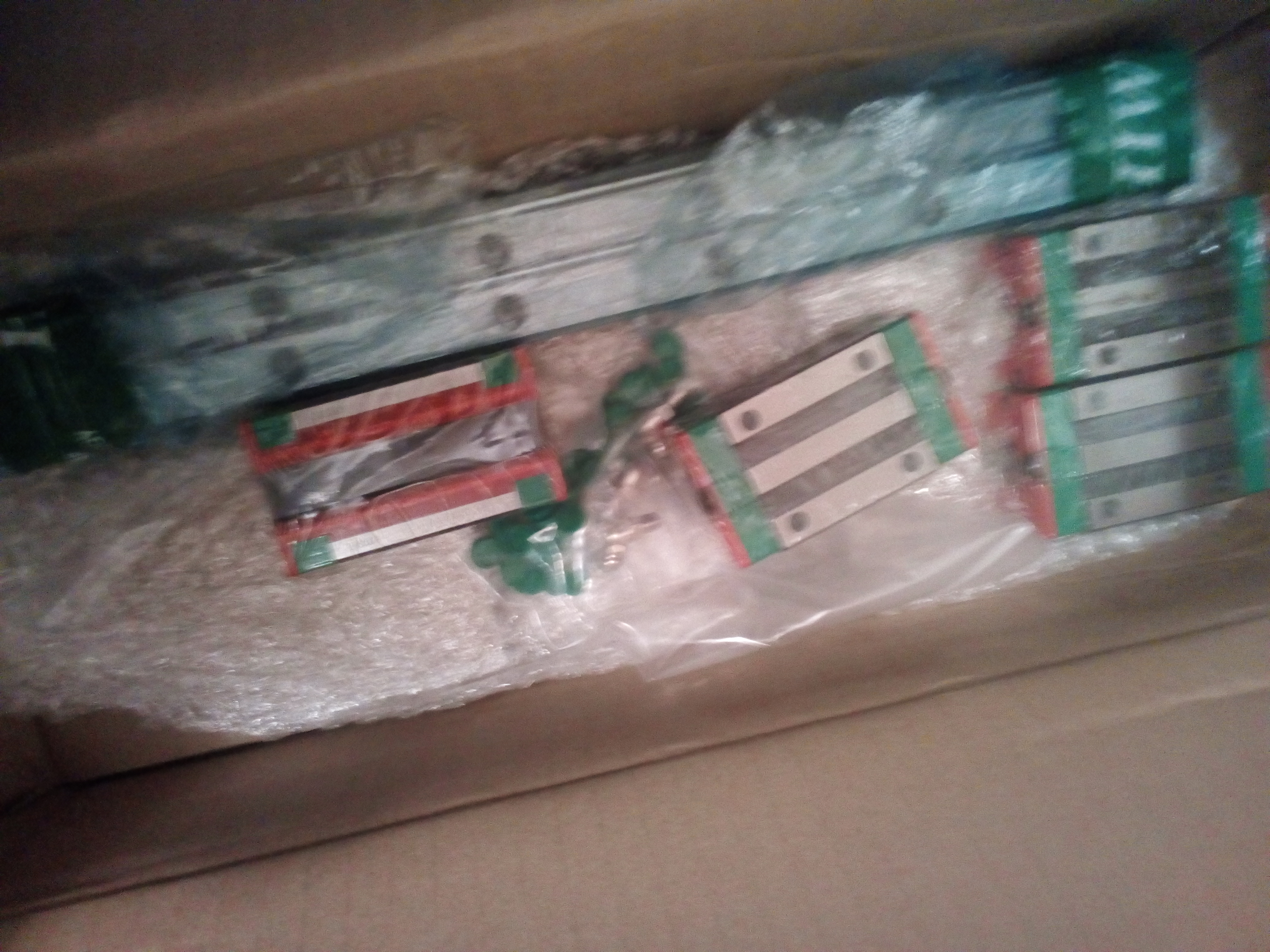

Пока уезжал в отпуск, пришло еще кое что.
Частотник
IMG_20181201_203942.jpg (3313 просмотров) <a class='original' href='./download/file.php?id=151653&sid=53a17550016c9327ab891b852b46a34d&mode=view' target=_blank>Загрузить оригинал (3.45 МБ)</a>
и рельсы с каретками на ось Z.
IMG_20181201_204021.jpg (3313 просмотров) <a class='original' href='./download/file.php?id=151654&sid=53a17550016c9327ab891b852b46a34d&mode=view' target=_blank>Загрузить оригинал (3.6 МБ)</a>
Как говорится выше - пока копится на полке и греет душу!

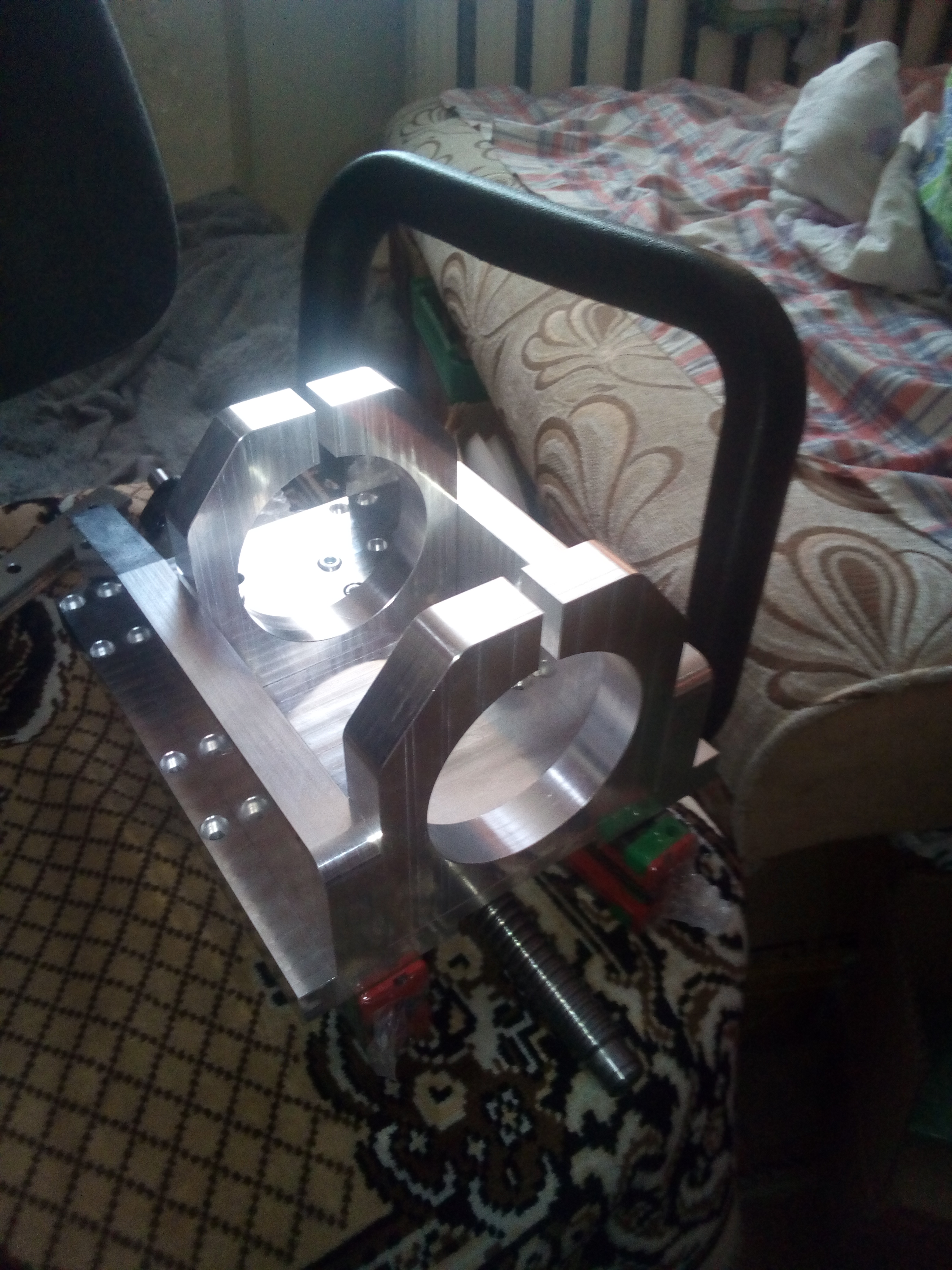

Ну Вот, начало положено. Сегодня пришли некоторые детали с алюм. сплава.
Пока пять штук.

в общем так будет:
IMG_20181228_135213.jpg (3119 просмотров) <a class='original' href='./download/file.php?id=153465&sid=53a17550016c9327ab891b852b46a34d&mode=view' target=_blank>Загрузить оригинал (3.12 МБ)</a>
Надо кое что доработать, отверстия сделать не достающие.
Изменил в модели все же как и советовали Вы, привод оси Z на прямой.
Немного высоковато , но пойдет.
На модели высоковато (длинная) площадка рельс. Чуть позже укорочу.
0062.JPG (3119 просмотров) <a class='original' href='./download/file.php?id=153466&sid=53a17550016c9327ab891b852b46a34d&mode=view' target=_blank>Загрузить оригинал (275.46 КБ)</a>
Есть пару вопросов по данному узлу:
1 . Я чуть "накосячил" и на площадке сделал для всех кареток упорные буртики.
Планировал так же и под рельсы.
Под рельсы допустим оставлю и прижму их, выровняв по индикатору и зафиксировав.
А вот упор кареток, наверное, я так полагаю, один надо сточить?
И потом выставив каретки, придавить ту сторону что с упором, выставить второй ряд и придавить с пластинами с одной стороны и допустим "клиньями" с винтами с другой?
Или в этом узле можно не париться, и не придавливать каретки на второй рельсе?

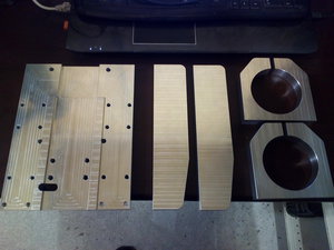

2.Вторая плита, на которой рельсы будут крепиться довольно толстая - 34 мм.
толщина плиты2_Zоси.jpg (3119 просмотров) <a class='original' href='./download/file.php?id=153467&sid=53a17550016c9327ab891b852b46a34d&mode=view' target=_blank>Загрузить оригинал (478.32 КБ)</a>
Стоит точить из толстой заготовки или сделать накладные площадки?
толщина плиты21_Zоси.jpg (3119 просмотров) <a class='original' href='./download/file.php?id=153468&sid=53a17550016c9327ab891b852b46a34d&mode=view' target=_blank>Загрузить оригинал (480.92 КБ)</a>
Приклеить и затяныть болтами, а потом проточить?
Как на Ваш взгляд?
Хотя наверное по сумме толстая заготовка+работа и три детали+работа = примерно одинаково?
