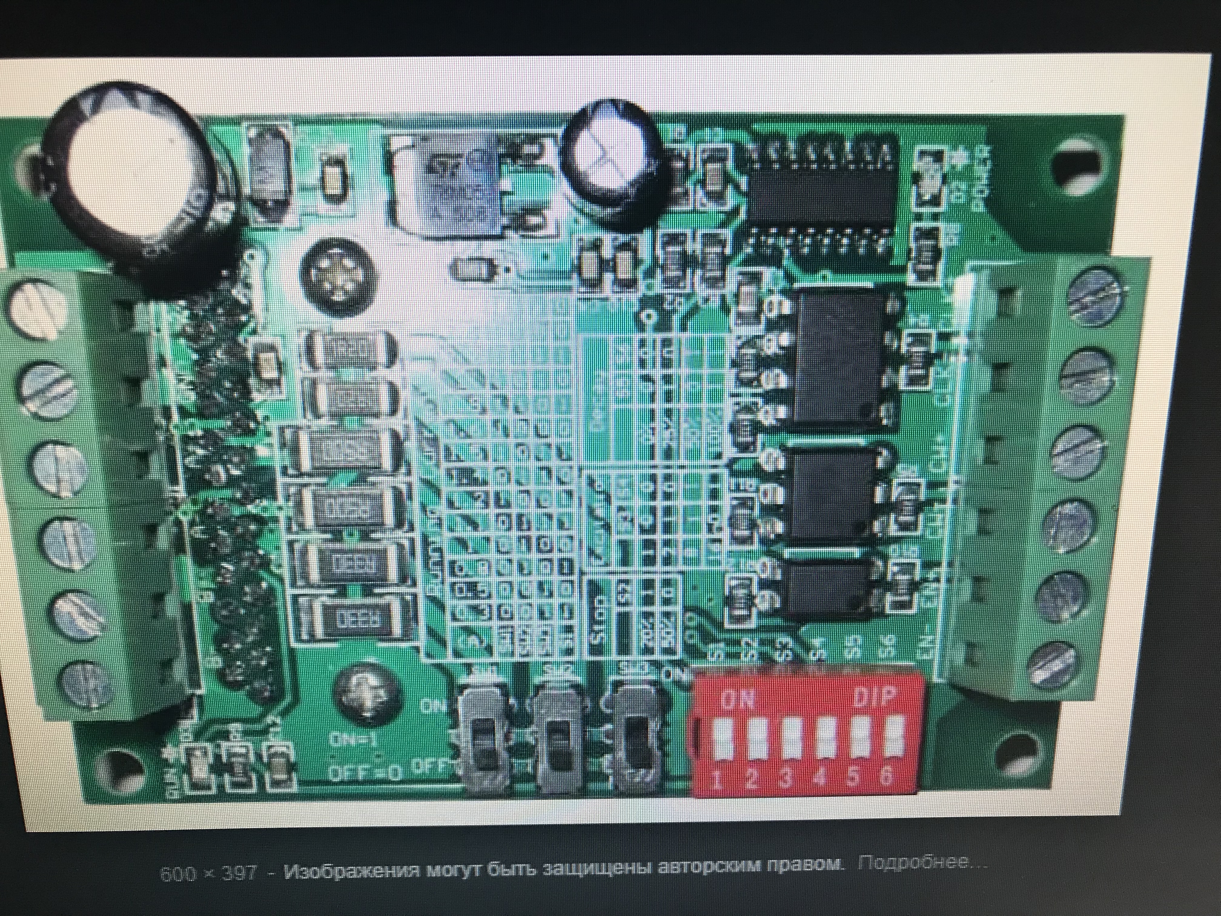

Доброе
Нужна консультация
Коммутирую контролёр с драйверами, ТВ6560 v2
Картинка во вложении
В ступор ввело что на нем нет step dir, или как в мануале к контроллеру pul dir
Подскажите как правильно подключить такой драйвер к контроллеру?
18B466FB-2E75-460E-87CF-EF9DAF0E4054.jpeg (2666 просмотров) <a class='original' href='./download/file.php?id=149083&mode=view' target=_blank>Загрузить оригинал (6.7 МБ)</a>

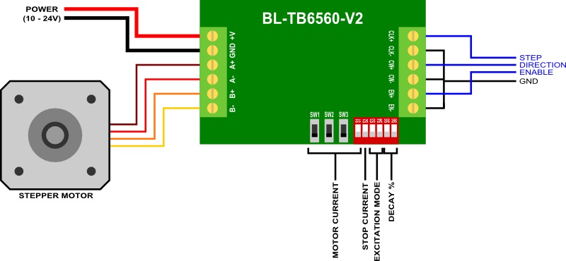

Nikopol70 писал(а):Доброе
Нужна консультация
Разжевано тут: https://yandex.ru/images/search?text=%D ... 0%B8%D1%8F
В рот положено тут:
tb6560-connection.jpg (2654 просмотра) <a class='original' href='./download/file.php?id=149084&mode=view' target=_blank>Загрузить оригинал (47.83 КБ)</a>

Nikopol70
Сообщения: 58
Зарегистрирован: 24 окт 2018, 09:34
Настоящее имя: Dmitriy
Re: USB Motion Card STB4100
Сообщение Nikopol70 »
Rom327 писал(а):Разжевано тут: https://yandex.ru/images/search?text=%D ... 0%B8%D1%8F
В рот положено тут:
смутило то что в разных источниках управление идет по минусу или плюсу - т.е. DIR PUL в одном варианте к CLK- CW-, в другом к CLK+ CW+
вот для примера сравнение с тем что положено в рот ))) - прикрепил картинку
понимаю что можно поэкспериментировать - но боюсь спалить что то ... :geek:
В рот положено тут:
Твоя картинка управление минусом, моя управление плюсом. Оба варианта рабочие.
