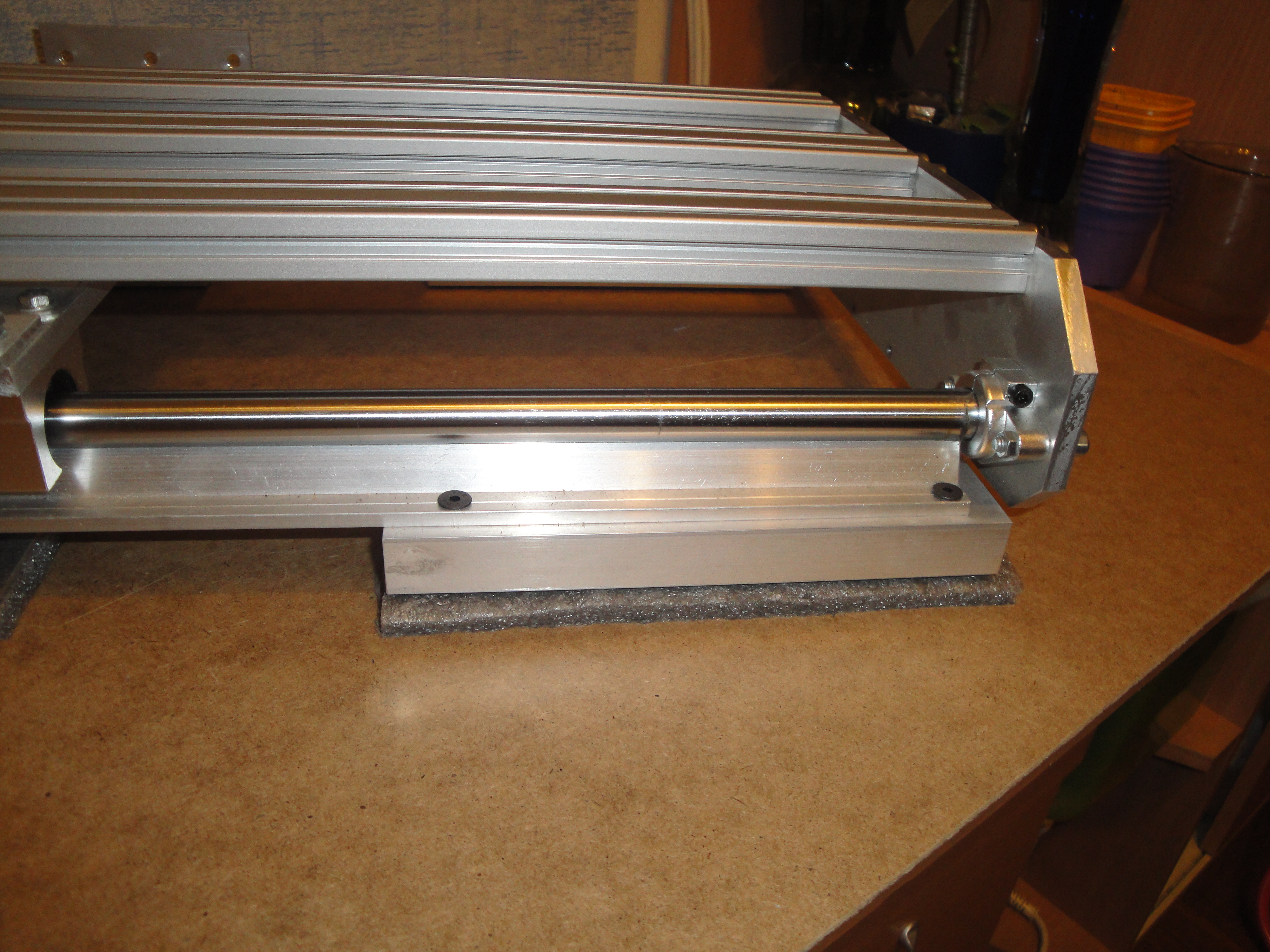

Питерский
Сообщения: 703
Репутация: 131
Re: Хоббийный станок ЧПУ
Сообщение Питерский »
Продолжаем дальше -смотрите заделку вала на опоре в станину столика. Заделка выполнена с помощью фланцевого крепления SHF16. Как видите крепление простое и надежное - при необходимости за счет "крепежного" люфта фланцевого крепления можно немного регулировать параллельность валов оси Х для исключения закусывания ходовых кареток при их движении.
DSC06695.JPG (3220 просмотров) <a class='original' href='./download/file.php?id=149218&mode=view' target=_blank>Загрузить оригинал (4.97 МБ)</a>
Валы на опоре опираются на обрезки прямоугольных труб, которые выполняют роль обыкновенной подставки станка. При наклеивании на них пористой резины станок вполне возможно ставить и на полированный письменный стол.
Если кто-то хотел видеть "висячие рельсы" - смотрите!
