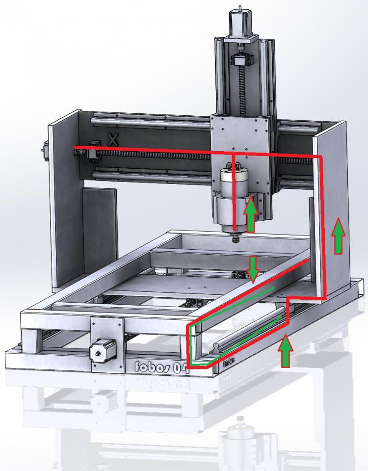

Это не разговоры а реальность. И очень печально когда такие детские ошибки лепят люди с опытом делающие далеко не первый станок.
Re: Хоббийный станок ЧПУ
Макс, какого диаметра должны быть висячие валы, чтобы сделать по жесткости станочек, аналогичный "бомжу" на профильных?

Висящими валами никого не удивить. А вот если бы висящие рельсы были..
Незнаю но весьма толстый 50+ по сути он по жесткости должен не уступать профилю 80х80 а значит сечение должно быть близким.

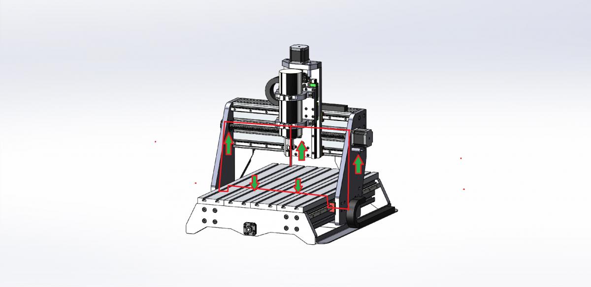

Неважно из чего станок из фанеры или стали. Тут чисто конструктивная ошибка нижняя плита портала не должна быть между рельсами и столом разделяя станину на 2 не связанные между собой прогибающиеся части. Нижняя плита должна быть под станиной а рельс со столом связаны между собой по всей длинне.

Питерский писал(а):Действительно, я сделал не один станок и соответственно не только в теории, но и на практике понимаю цену "жесткости" и как ее добиваться
А чего не закрепить валы снизу люминивых профилей. Зачем крепить на разделенных брусках

frezeryga писал(а):а рельс со столом связаны между собой по всей длинне.
При больших длинах столика станка именно так и надо делать, но при длинах столика и соответственно валов на опоре до 400-500мм этим вполне можно пренебречь. Не стоит для настольного станка лишний вес нагонять, тем более выигрыш по точности для домашнего хоббийства практически незаметен. Материалы по мере сборки станка и дальше буду выкладывать, так что заходите на ветку!

Питерский писал(а): Не стоит для настольного станка лишний вес нагонять
У Вас ведь профиль 60х30? Пока не поздно поставьте на ребро крайние отрезки профиля и к ним рельсы прикрутите, а средний отрезок распилите и из него поперечные связи организуйте между балками. Возможно и торцевые пластины не потребуется особо переделывать, если поводок портала уйдет под профиль- просто перевернуть кронштейн гайки швп на 180 градусов. Я считаю такой вариант будет лучше, и бруски не потребуются.
А чем нагоняется вес? Конструкция даде проще становится. 500мм гнется очень лихо при этом гнется не только сам стол но и нижние профильки с рельсами.

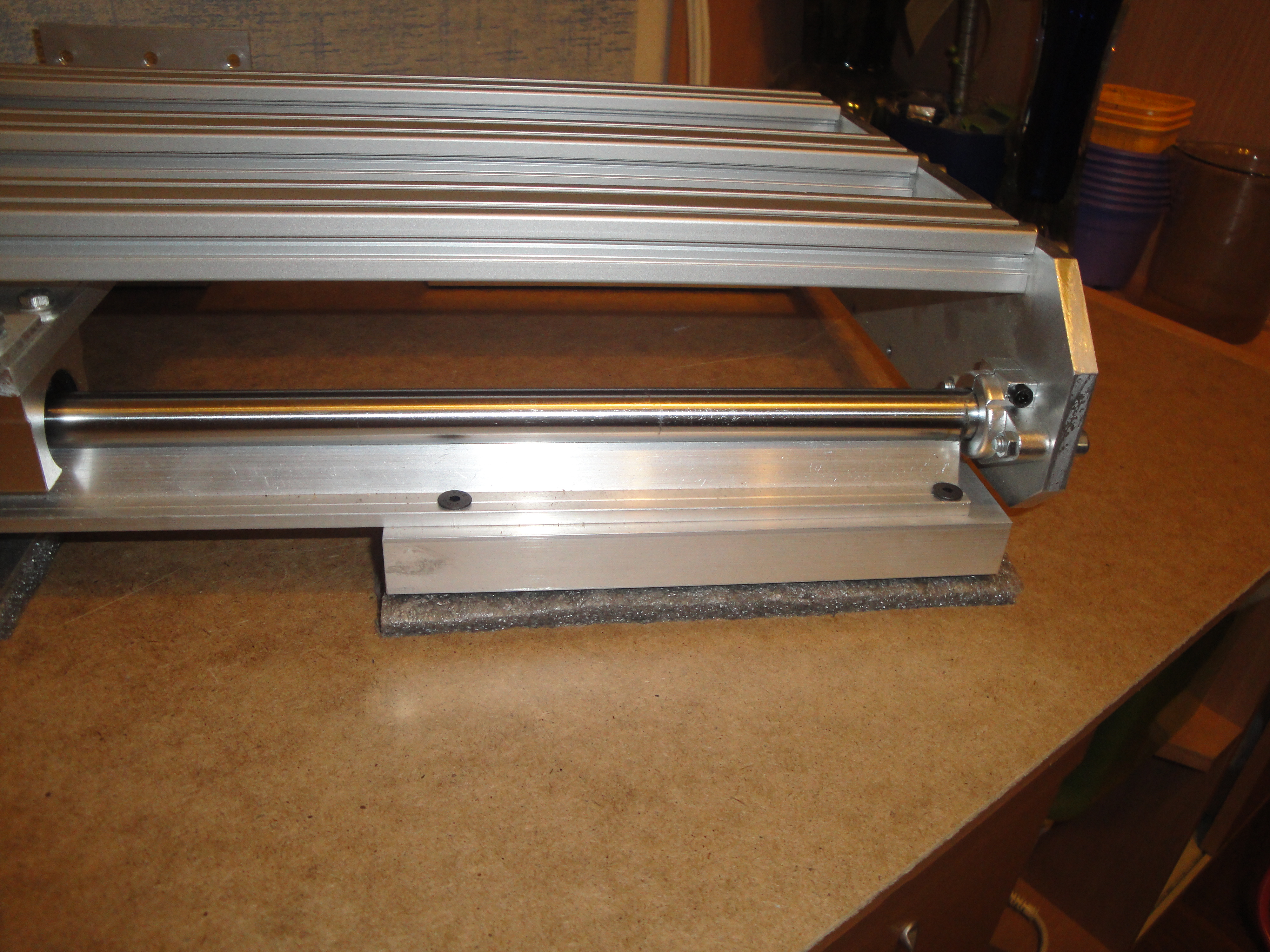

Продолжаем дальше -смотрите заделку вала на опоре в станину столика. Заделка выполнена с помощью фланцевого крепления SHF16. Как видите крепление простое и надежное - при необходимости за счет "крепежного" люфта фланцевого крепления можно немного регулировать параллельность валов оси Х для исключения закусывания ходовых кареток при их движении.
DSC06695.JPG (2575 просмотров) <a class='original' href='./download/file.php?id=149218&mode=view' target=_blank>Загрузить оригинал (4.97 МБ)</a>
Валы на опоре опираются на обрезки прямоугольных труб, которые выполняют роль обыкновенной подставки станка. При наклеивании на них пористой резины станок вполне возможно ставить и на полированный письменный стол.
Если кто-то хотел видеть "висячие рельсы" - смотрите!
