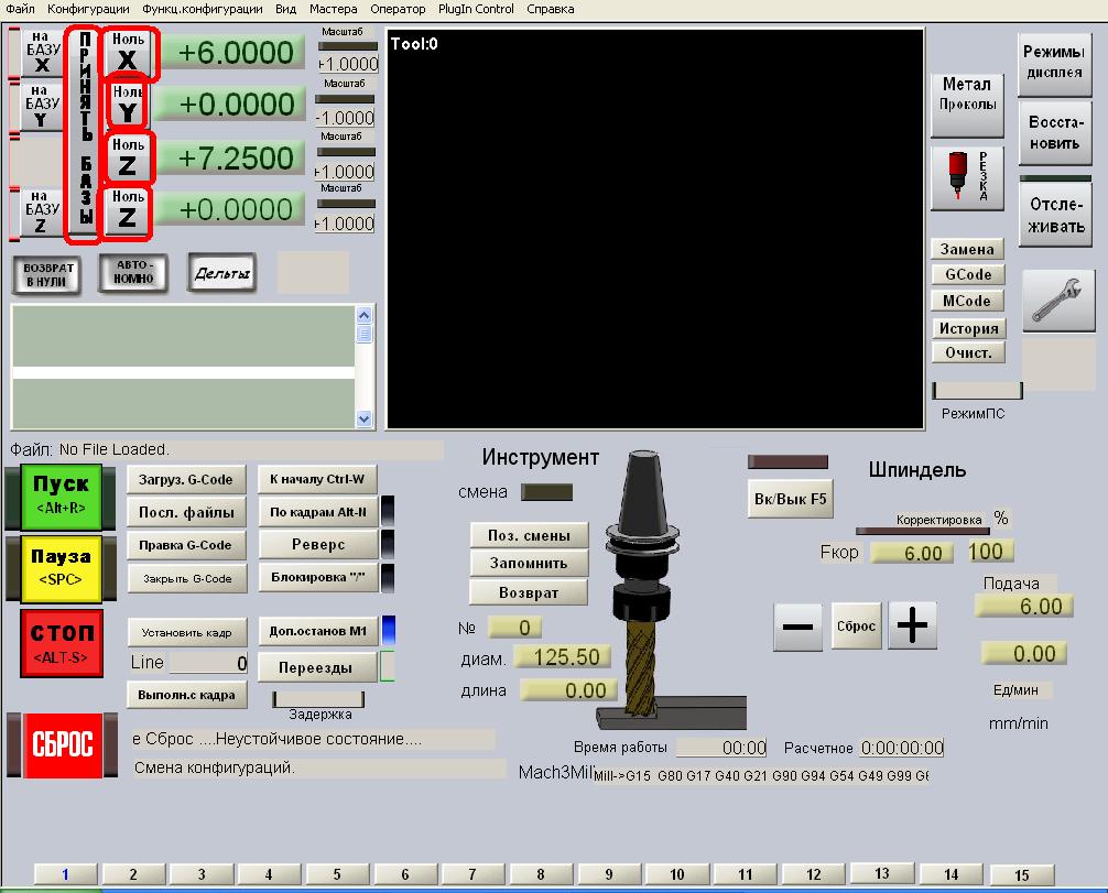

aftaev писал(а):Встал фрезой где тебе нравиться и жмешь кнопку принять базы. Все оси должны сброситься в ноль.
А где эта кнопка,чёт я найти не могу?
Re: Про сервы Yaskawa
У меня здесь, но Мач у меня переписан под свои нужды.

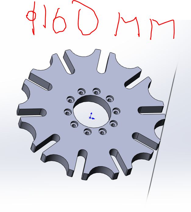

Есть такая деталька , на пробу
Снимокaaa.JPG (2916 просмотров) <a class='original' href='./download/file.php?id=9827&mode=view' target=_blank>Загрузить оригинал (48.42 КБ)</a>

nik1 писал(а):Есть такая деталька , на пробу
Спасибо :) ,по размерам должно подойти,а как скачать её?

Деталька из солидворкса, эта прога стоит уже на компе?
Могу дать Г код , поспроцессор по идее должен подойти
Уп из солидкама
Солидворкс это Кад
Солидкам это кам
Солидкам интегрирован в солид воркс
Смотри, для попробовать могу нарисовать квадрат , а в нем круг
Скажи тока размер , толщину и диаметр фрезы которой будешь фрезеровать
Если скорости осей и частота шпинделя из кама, то тоже надо мне эти значения

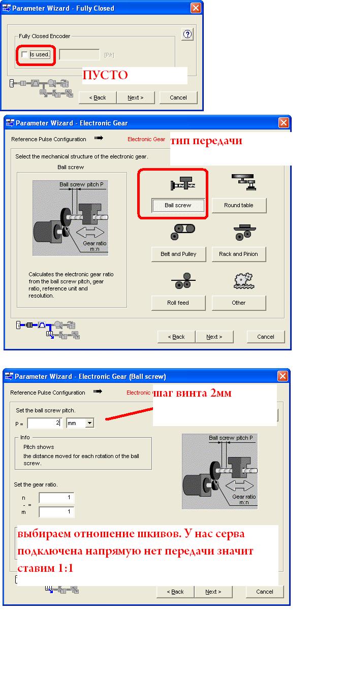

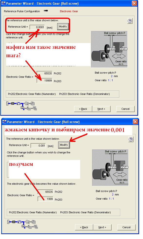

краткое описание мастера программы СигмаВин
Сигма 01.JPG (2857 просмотров) <a class='original' href='./download/file.php?id=9974&mode=view' target=_blank>Загрузить оригинал (122.95 КБ)</a>
Сигма 02.JPG (2857 просмотров) <a class='original' href='./download/file.php?id=9973&mode=view' target=_blank>Загрузить оригинал (109.04 КБ)</a>
После этого настраиваем жесткость системы, как этоделали до этого.
Далее запускаем в Маче калибровку оси, Мач расчитает сам сколько шагов на 1мм в зависимости от настроек которые мы сделали в серве!
