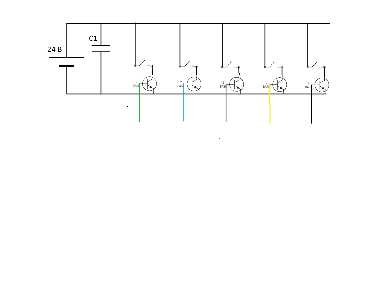

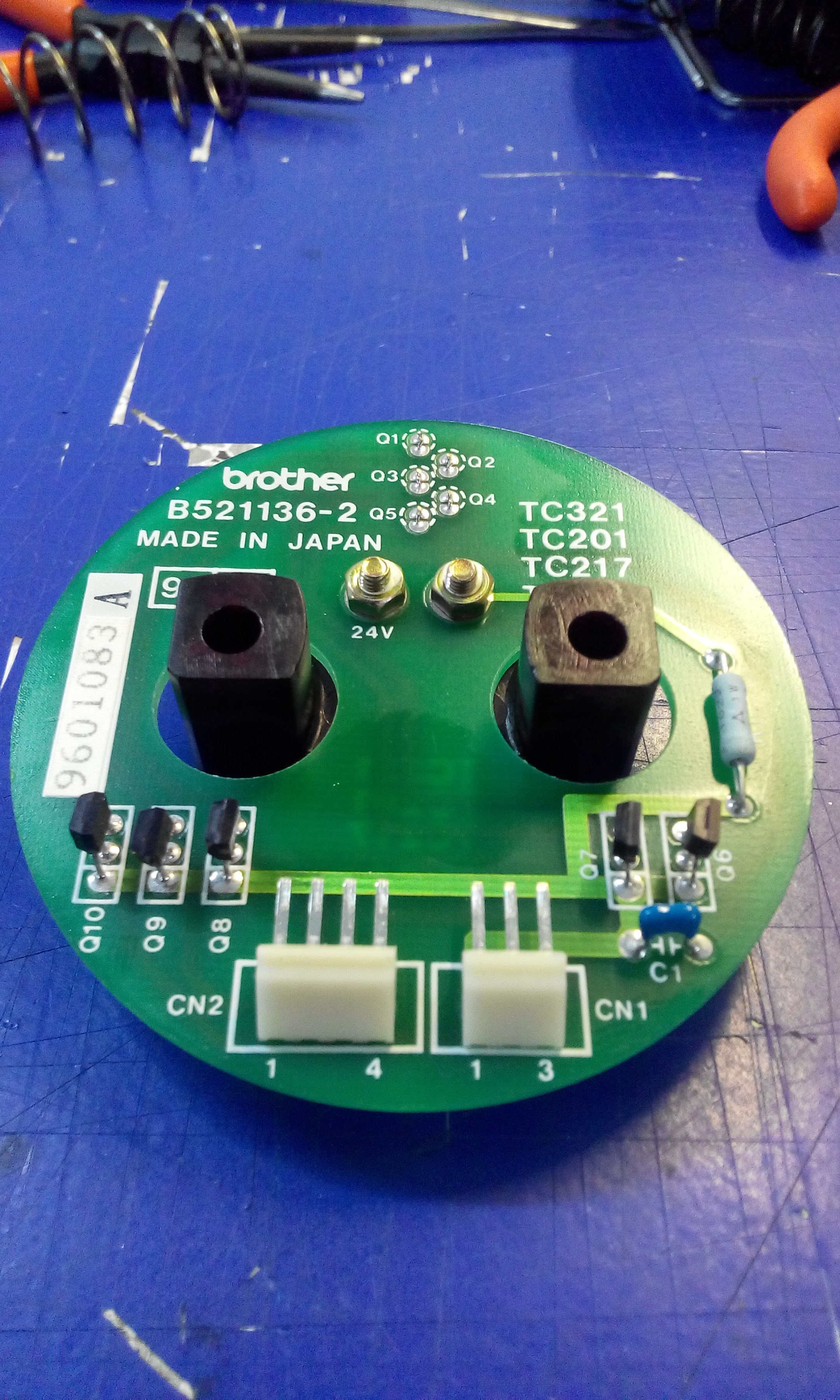

Lunatic писал(а):Не очень видно на фото , одной ногой все транзисторы соединены вместе? Если соединены все вместе на GND, то транзисторы NPN и подключать по схеме как индуктивный датчик. Если общая точка транзисторов на 24В соединена, то PNP и подключать как ты нарисовал.
Снял плату со станка еще раз для фотосессии. Транзисторы стоят С114 E. S W, Если смотреть со стороны маркировки, то левой ногой все запаяны на землю. Получается, что это NPN транзисторы и схема будет выглядеть следующим образом?
Подключение энкодера NPN.jpg (2986 просмотров) <a class='original' href='./download/file.php?id=148336&mode=view' target=_blank>Загрузить оригинал (67.3 КБ)</a>
Только я не понял, какая разница, подавать через общий провод землю или питание. Во всех статьях для лучшего понимания рекомендуют представлять транзистор как обычные контакты реле. Если так сделать, то ведь получается без разницы земля там или питание, НПН или ПНП, ведь контакты замкнулись, ток пошел, оптопара сработала, мозг увидел...
IMG_20181015_112105.jpg (2986 просмотров) <a class='original' href='./download/file.php?id=148330&mode=view' target=_blank>Загрузить оригинал (1007.24 КБ)</a>
IMG_20181015_112142.jpg (2986 просмотров) <a class='original' href='./download/file.php?id=148331&mode=view' target=_blank>Загрузить оригинал (1.46 МБ)</a>
IMG_20181015_112200.jpg (2986 просмотров) <a class='original' href='./download/file.php?id=148332&mode=view' target=_blank>Загрузить оригинал (1.33 МБ)</a>
IMG_20181015_112228.jpg (2986 просмотров) <a class='original' href='./download/file.php?id=148333&mode=view' target=_blank>Загрузить оригинал (1.17 МБ)</a>
IMG_20181015_112305.jpg (2986 просмотров) <a class='original' href='./download/file.php?id=148334&mode=view' target=_blank>Загрузить оригинал (1.17 МБ)</a>
IMG_20181015_112321.jpg (2986 просмотров) <a class='original' href='./download/file.php?id=148335&mode=view' target=_blank>Загрузить оригинал (1.35 МБ)</a>

Народ, ваще какая-то фигня выходит. Если верить даташиту на транзистор, то получается следующая схема. Как в итоге подключить это ко входным оптопарам в мозг?

А вот и нифига. Эмиттеры сидят на земле, на коллекторы подается напряжение через фоточувствительные переключатели, а базы выведены на разъем... Мой мозг отказывается что-либо понимать...

А подключать-то как? Так?
Схема энкодера подключение к мозгу.jpg (2910 просмотров) <a class='original' href='./download/file.php?id=148348&mode=view' target=_blank>Загрузить оригинал (64.72 КБ)</a>
З.Ы. Попробовал подключить обычный светодиод, работает.

Duhas привел ссылку на даташит, который больше на правду похож, как по корпусу транзистора (это не TO-92,как в первом даташите), так и по реальной схеме. Ну не должны Базы транзисторов ни при каком раскладе на внешнее устройство подключаться.

Тоже подумал об этом в первую очередь. Выведен должен быть коллектор. Но! Я попробовал подключить светодиод вместо оптопары, как указано в схеме в посте № 347, и все работало...
Как выяснить наверняка, где коллектор, а где база?
Если принять за правду, что питание подведено к базе, то схема получается следующая.
Схема энкодера подключение к мозгу 2.jpg (2862 просмотра) <a class='original' href='./download/file.php?id=148388&mode=view' target=_blank>Загрузить оригинал (26.62 КБ)</a>
