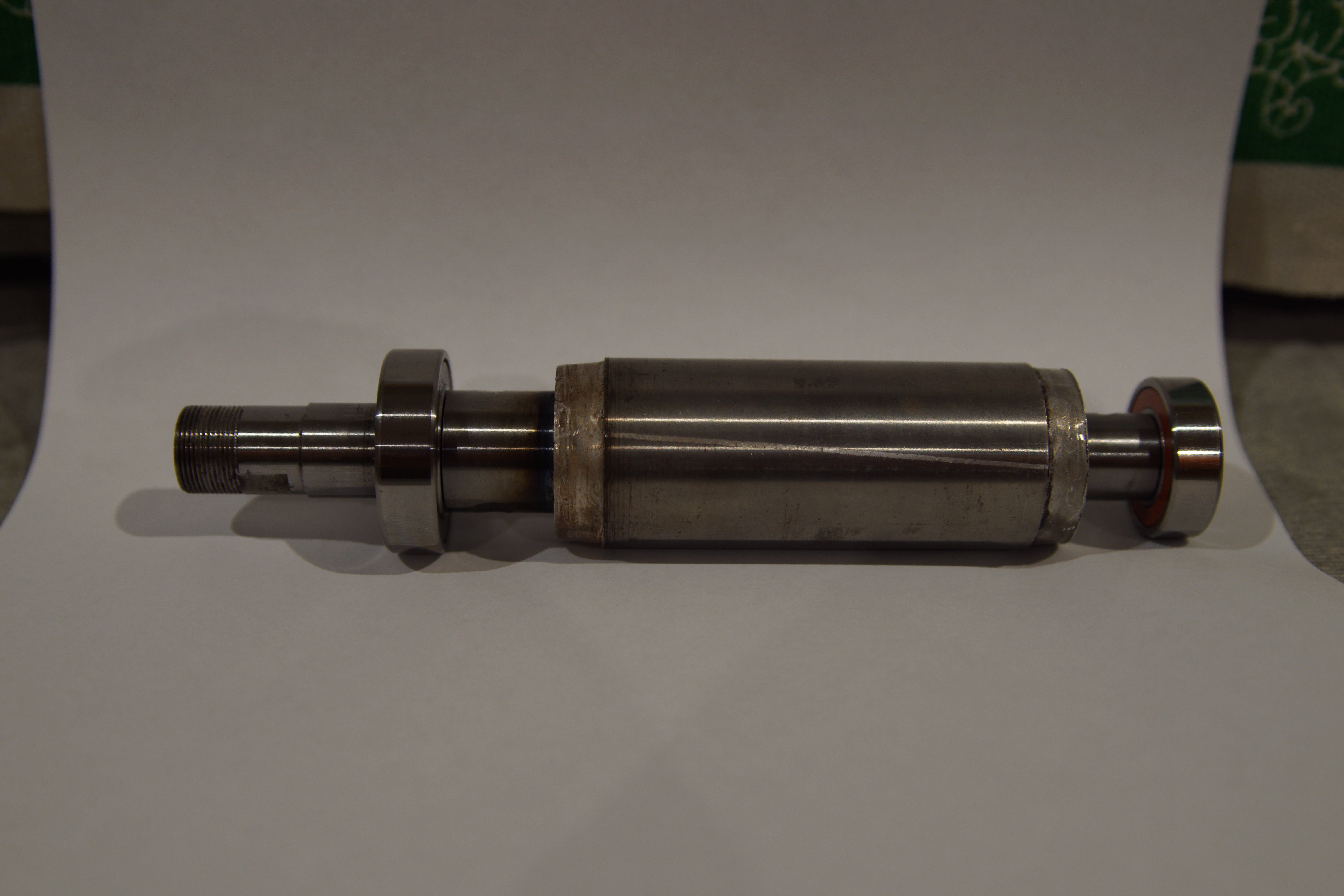

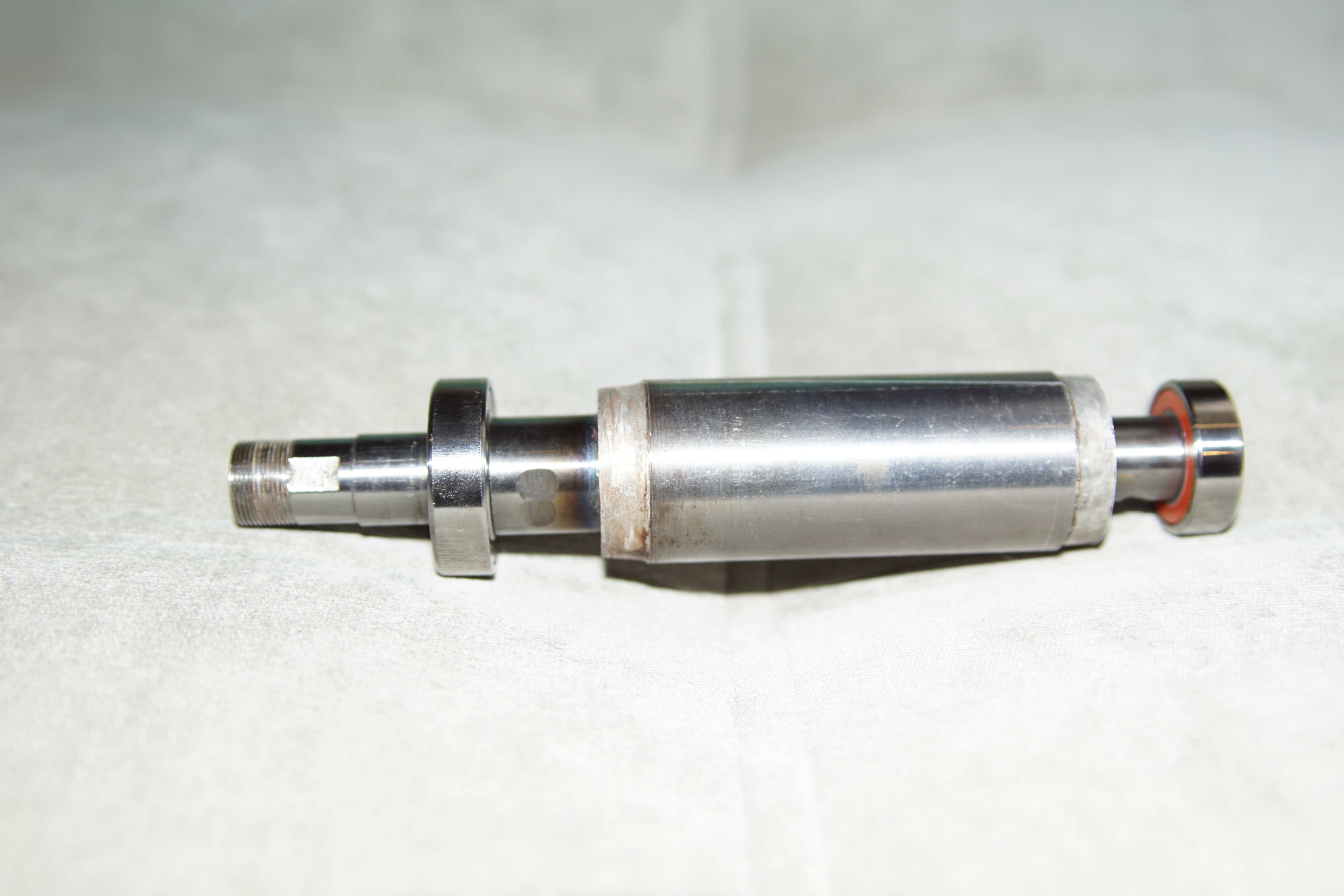

Такой вопрос - а может ли ротор сгореть у водянки?
Достался мне 800Вт водный шпиндель сильно БУ (даром, но хочется его таки запустить). Пробовал с частотником что шел в комплекте (для шпинделя в 1.5 кВт, рассчитан на 2.2 кВт шпиндели) - крутится, момент не держит, на низких оборотах рукой торможу без проблем, на высоких любая фреза о материал тоже его тормозит даже на суперлегких режимах. Купил частотник на 1.5 кВт самый дешевый, картина та же.
Теперь о характеристиках. 800Вт - сопротивление обмоток около 4 Ом, индуктивность с ротором в зависимости от положения ротора меняется от 78 до 80 мГн, без ротора около 6.5-7 мГн. Ротор явно грелся в нижней части и видно разделение колец. Для сравнения 1.5кВт - сопротивление обмоток 1.6 Ом, индуктивность в зависимости от положения ротора меняется от 9 до 12 мГн. Этот шпиндель не разбирал - он еще новый.
Если надо могу сделать фото ротора.

Вечером сделаю подробное фото, может это прояснит ситуацию. Правильно я понимаю что замыкание должно быть типа проводника вдоль оси? Там как раз есть щель небольшая - постараюсь чтобы на фото было видно. Есть смысл мультиметром что-нибудь замерять?
Сообщения: 2096
Re: Ремонт китайских шпинделей
Ну вот и фото ротора. Сделал с немного разной фокусировкой.
DSC09737.JPG (4317 просмотров) <a class='original' href='./download/file.php?id=147907&mode=view' target=_blank>Загрузить оригинал (3.88 МБ)</a>
DSC09739.JPG (4317 просмотров) <a class='original' href='./download/file.php?id=147908&mode=view' target=_blank>Загрузить оригинал (3.47 МБ)</a>

nevkon писал(а):Сделал с немного разной фокусировкой.
а для чего они с разной фокусировкой ?
Вообще посмотри визуально со всех сторон. Есть ли повреждения?
Сообщения: 2096
Так я и показываю повреждения. Если открыть оригинальные изображения, то видно щели в беличьей клетке слева по фото. Но вот насколько они могут повлиять на работу я не знаю.
зы Разные фокусы для того чтобы лучше все можно было разглядеть - в центре бликует при съемке и видно плохо. В одном случае фокусировка на краях ротора, в другом - по центру.
Щель в самом верху под небольшим углом? Так это и есть "беличья клетка" - стальной сердечник, разделённый на сектора, между которыми залит алюминий, формирующий собственно обмотку.

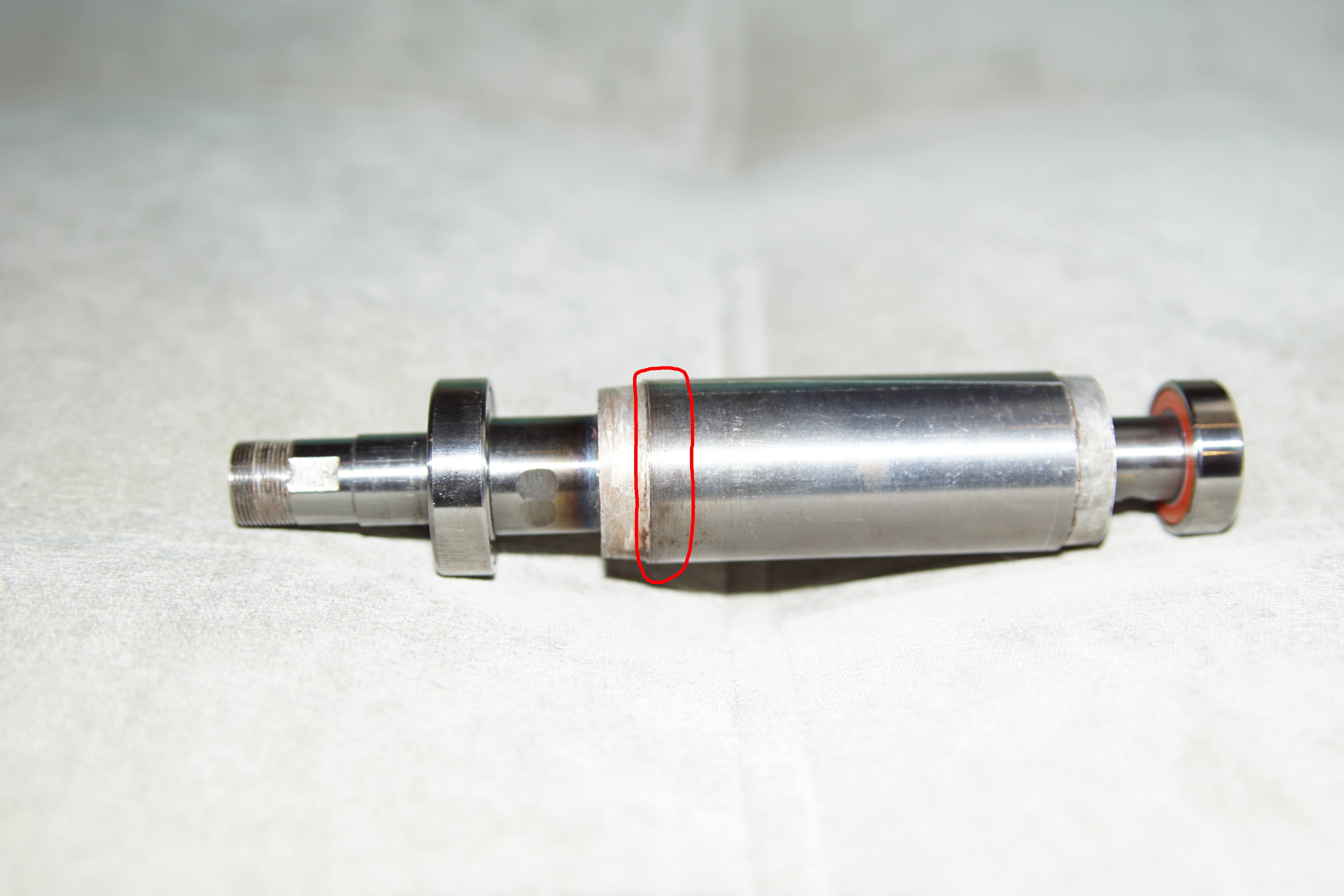

Выделил участок на который обратить внимание. Видно даже первую (вроде как) шайбу снизу, она довольно с большой щелью, дальше все плотнее и после примерно 12 их становится практически не различить - они сливаются в монолит. Под микроскоп не пихал, если есть необходимость могу посмотреть под ним.
DSC09739.JPG (4213 просмотров) <a class='original' href='./download/file.php?id=148172&mode=view' target=_blank>Загрузить оригинал (2.98 МБ)</a>
Что видно:
Цвета побежалости на валу слева от ротора, стало быть ротор в этом месте сильно нагревался. Причиной могла быть некачественная (неполная) заливка беличьей клетки, и, как следствие, повышенное сопротивление ее стержней. Возможно, процесс шел по нарастающей - нагрев вызывал деформацию ротора, расслоение его пластин (что наблюдаем) и полный внутренний разрыв стержней клетки. Об этом говорят результаты замеров индуктивности:
nevkon писал(а): индуктивность с ротором в зависимости от положения ротора меняется от 78 до 80 мГн, без ротора около 6.5-7 мГн.
Такое увеличение со вставленным ротором может наблюдаться, если обмотка ротора (беличья клетка) не замкнута и ротор представляет собой, грубо говоря, железную болванку.
Вряд ли такую неисправность можно устранить, кроме как заменив ротор.

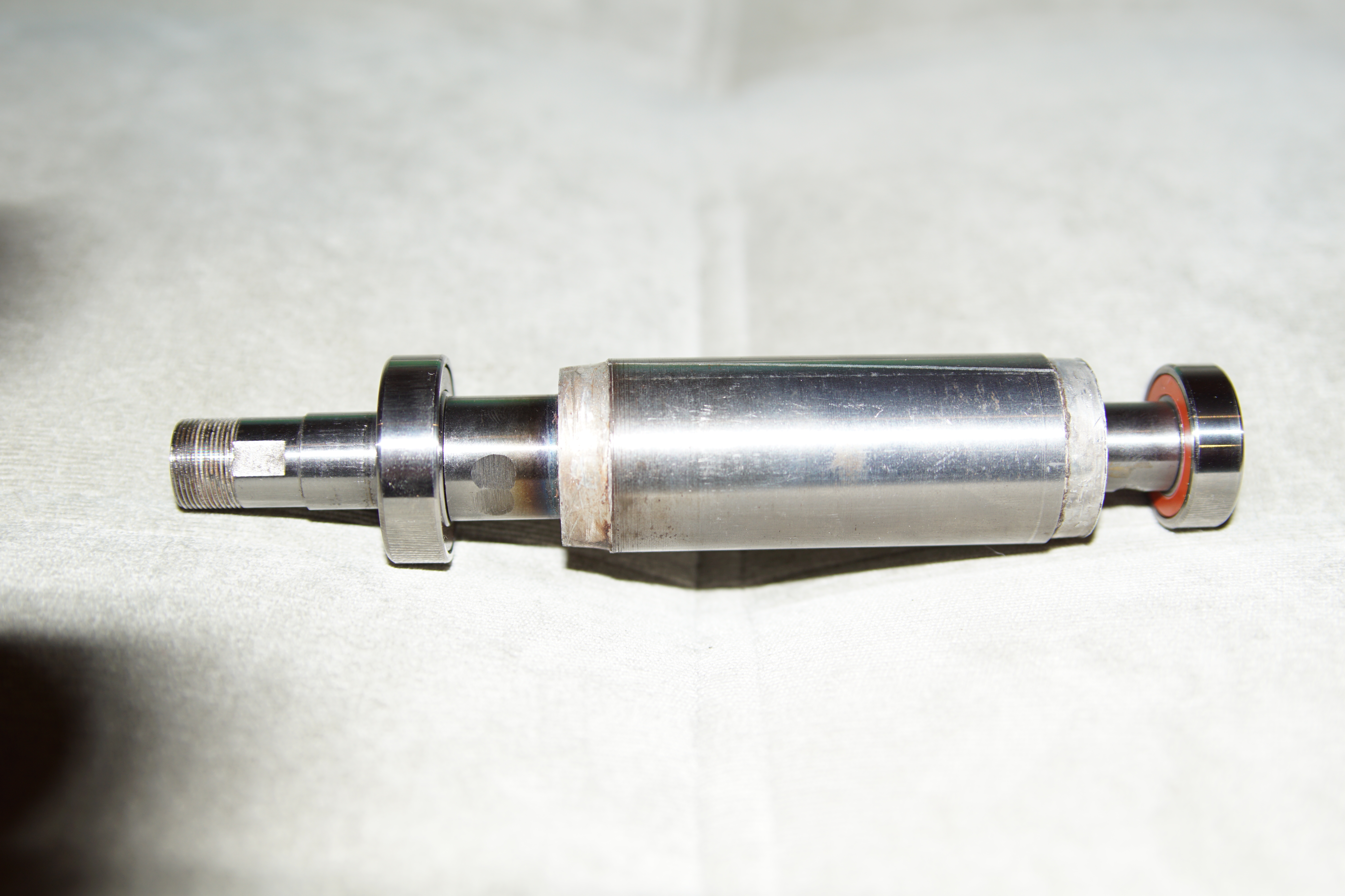

nevkon писал(а):Выделил участок на который обратить внимание.
Если не лень, сделай такую-же фотку, только чтобы продольная полоса алюминия была не вверху, а по центру кадра.
Сообщения: 2096

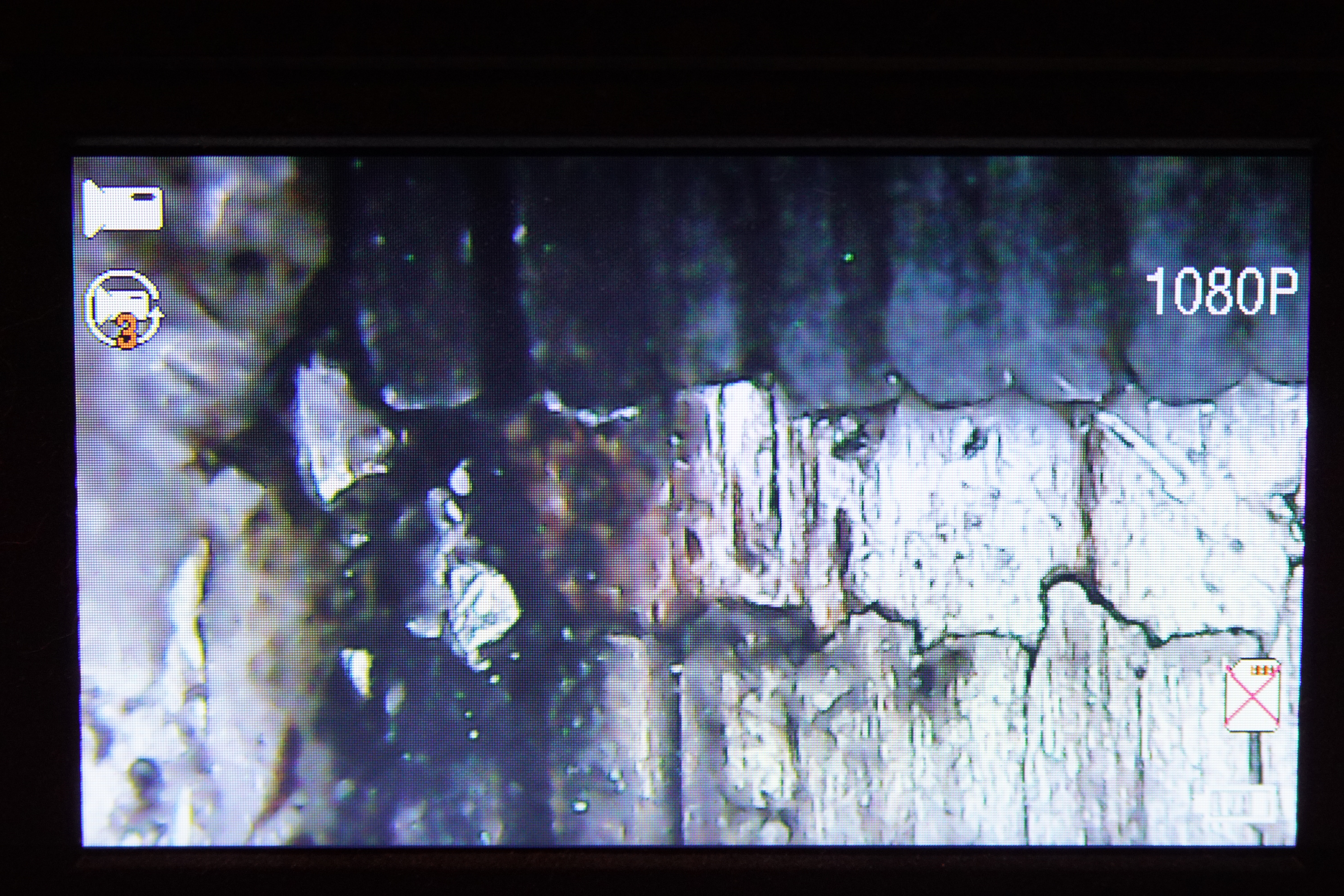

Не лень. Сделал фото с полосой и заодно фото того что показывает микроскоп (все никак не привыкну что он есть у меня, многие вопросы можно сразу убрать).
DSC09744.JPG (4140 просмотров) <a class='original' href='./download/file.php?id=148218&mode=view' target=_blank>Загрузить оригинал (4.97 МБ)</a>
DSC09745.JPG (4140 просмотров) <a class='original' href='./download/file.php?id=148219&mode=view' target=_blank>Загрузить оригинал (10.88 МБ)</a>
Вот и причина утраты мощности - расслоение пластин потянуло (в прямом смысле) за собой ал. "обмотку", в которй появились утоньшения и, возможно, разрывы, это привело к увеличению сопротивления "обмотки" и соотв, потерю мощности.
Вариантов лечения 2: отлить обмотку заново (расплавить и удалить старую и залить по новой), или заменть весь ротор/шпиндель.
