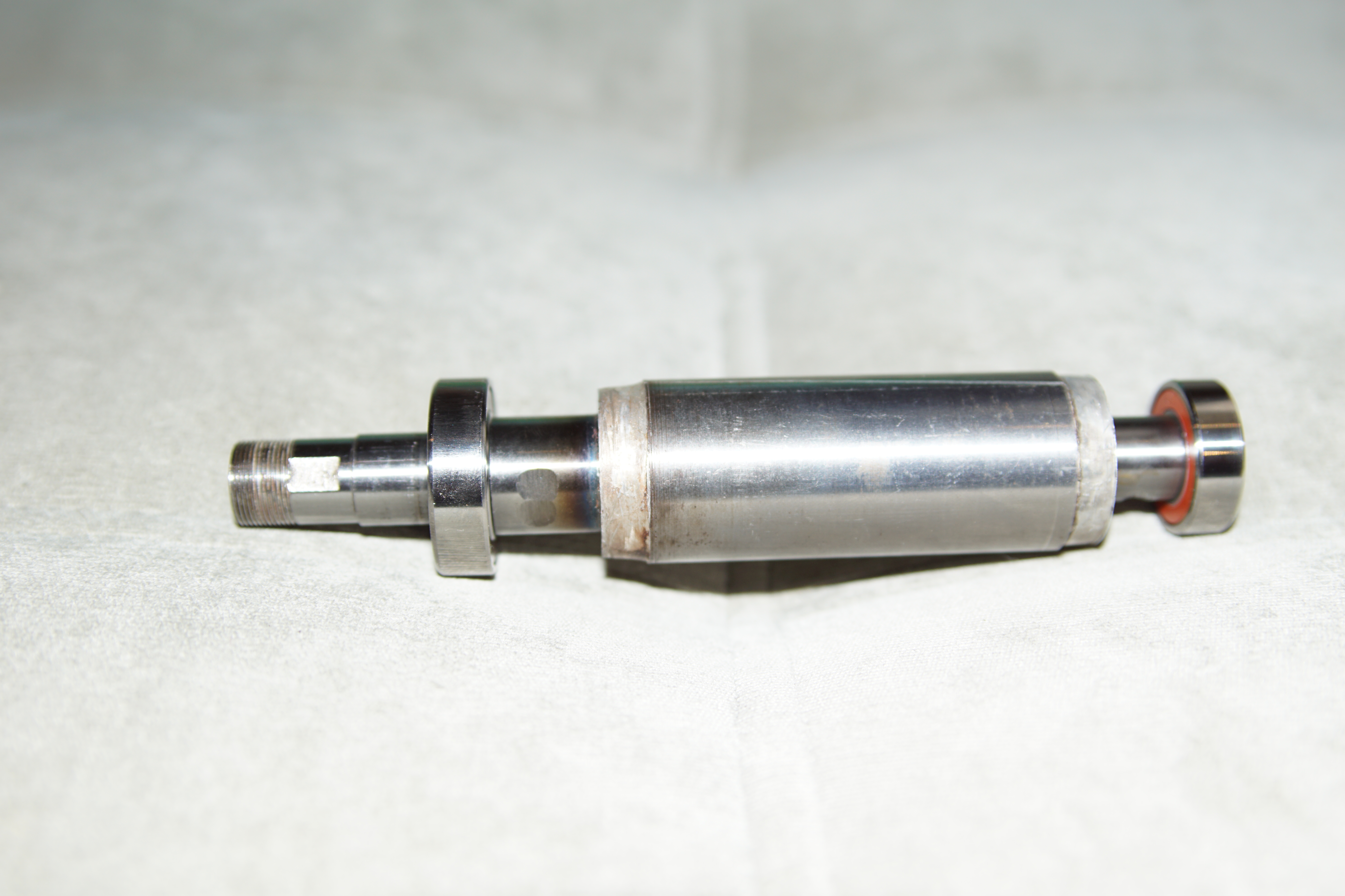

Такой вопрос - а может ли ротор сгореть у водянки?
Достался мне 800Вт водный шпиндель сильно БУ (даром, но хочется его таки запустить). Пробовал с частотником что шел в комплекте (для шпинделя в 1.5 кВт, рассчитан на 2.2 кВт шпиндели) - крутится, момент не держит, на низких оборотах рукой торможу без проблем, на высоких любая фреза о материал тоже его тормозит даже на суперлегких режимах. Купил частотник на 1.5 кВт самый дешевый, картина та же.
Теперь о характеристиках. 800Вт - сопротивление обмоток около 4 Ом, индуктивность с ротором в зависимости от положения ротора меняется от 78 до 80 мГн, без ротора около 6.5-7 мГн. Ротор явно грелся в нижней части и видно разделение колец. Для сравнения 1.5кВт - сопротивление обмоток 1.6 Ом, индуктивность в зависимости от положения ротора меняется от 9 до 12 мГн. Этот шпиндель не разбирал - он еще новый.
Если надо могу сделать фото ротора.

Честно говоря не встречал, чтоб у асинхронников вообще "горели" роторы. Всегда были проблемы с обмотками статора. Роторы видел убитые чисто механически, когда его гнут или посадка по подшипники разбита.nevkon писал(а):а может ли ротор сгореть у водянки?

Как ни странно, похоже на обрыв "беличьей клетки", то есть обмотки (если можно про нее так сказать) ротора.nevkon писал(а):индуктивность с ротором в зависимости от положения ротора меняется от 78 до 80 мГн, без ротора около 6.5-7 мГн

Вечером сделаю подробное фото, может это прояснит ситуацию. Правильно я понимаю что замыкание должно быть типа проводника вдоль оси? Там как раз есть щель небольшая - постараюсь чтобы на фото было видно. Есть смысл мультиметром что-нибудь замерять?Сергей Саныч писал(а):Как ни странно, похоже на обрыв "беличьей клетки", то есть обмотки (если можно про нее так сказать) ротора.

а для чего они с разной фокусировкой ?nevkon писал(а):Сделал с немного разной фокусировкой.
Вообще посмотри визуально со всех сторон. Есть ли повреждения?

Так я и показываю повреждения. Если открыть оригинальные изображения, то видно щели в беличьей клетке слева по фото. Но вот насколько они могут повлиять на работу я не знаю.
зы Разные фокусы для того чтобы лучше все можно было разглядеть - в центре бликует при съемке и видно плохо. В одном случае фокусировка на краях ротора, в другом - по центру.

Щель в самом верху под небольшим углом? Так это и есть "беличья клетка" - стальной сердечник, разделённый на сектора, между которыми залит алюминий, формирующий собственно обмотку.

Выделил участок на который обратить внимание. Видно даже первую (вроде как) шайбу снизу, она довольно с большой щелью, дальше все плотнее и после примерно 12 их становится практически не различить - они сливаются в монолит. Под микроскоп не пихал, если есть необходимость могу посмотреть под ним.

Что видно:
Цвета побежалости на валу слева от ротора, стало быть ротор в этом месте сильно нагревался. Причиной могла быть некачественная (неполная) заливка беличьей клетки, и, как следствие, повышенное сопротивление ее стержней. Возможно, процесс шел по нарастающей - нагрев вызывал деформацию ротора, расслоение его пластин (что наблюдаем) и полный внутренний разрыв стержней клетки. Об этом говорят результаты замеров индуктивности:
Вряд ли такую неисправность можно устранить, кроме как заменив ротор.
Такое увеличение со вставленным ротором может наблюдаться, если обмотка ротора (беличья клетка) не замкнута и ротор представляет собой, грубо говоря, железную болванку.nevkon писал(а): индуктивность с ротором в зависимости от положения ротора меняется от 78 до 80 мГн, без ротора около 6.5-7 мГн.

Спасибо. Все понятно, шпиндель отправлю может быть гонять воздух (надеюсь вращать лопасти ему сил хватит, надо только частотник будет соорудить), пока пусть пылится на полке. Со временем куплю новый 800Вт если то что я задумал сделать с 400Вт воздушкой не получится.
зы. Возникла идея приделать водное охлаждение к 400Вт моторчику и убрать вертушку сверху совсем. Как такая мысль? Сейчас этот моторчик диаметром 52мм, если сделать охладитель до 65мм, то это получается порядка 6.5мм на сторону. Все равно ставить собираюсь 708 + 7002 подшипники в него с некоторой переделкой.

Если не лень, сделай такую-же фотку, только чтобы продольная полоса алюминия была не вверху, а по центру кадра.nevkon писал(а):Выделил участок на который обратить внимание.

Не лень. Сделал фото с полосой и заодно фото того что показывает микроскоп (все никак не привыкну что он есть у меня, многие вопросы можно сразу убрать).

Вот и причина утраты мощности - расслоение пластин потянуло (в прямом смысле) за собой ал. "обмотку", в которй появились утоньшения и, возможно, разрывы, это привело к увеличению сопротивления "обмотки" и соотв, потерю мощности.
Вариантов лечения 2: отлить обмотку заново (расплавить и удалить старую и залить по новой), или заменть весь ротор/шпиндель.
