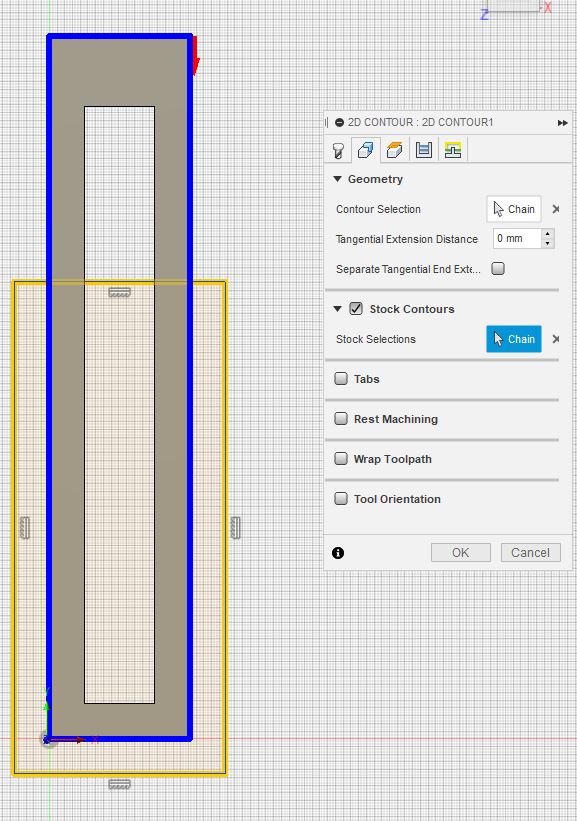

Может кто подскажет, как сделать обработку с перемещением детали?
У меня модель в длину вышла 50см, а у станка максимум 40см, нужно как-то УП разбить на 2 части...

Ash писал(а):Может кто подскажет, как сделать обработку с перемещением детали?
Нужно создать два Setup'a. В первом сетапе делаете как обычно (от лицевой стороны Z идёт вверх). Делаете обработку до 40см. Главное во вкладке высот укажите предел (отступ от низа детали -10)
После чего создаёте второй Setup. В нём Z будет смотреть от дна детали. Там уже делаете до 10см в высоту и точно так же играетесь с параметрами высот.

Ash писал(а):
Nonstopich писал(а):Делаете обработку до 40см.
Если често, не совсем понял как это сделать. Если что под длиной я подразумеваю ось X. С высотой по Z всё нормально.
Мне не понятно как ограничить длину обработки контура. Попробовал ограничить Stock size в Setup'е, но на это фьюжн ругается...
делаете скетч вид сверху, просто прямоугольником рисуете область там где хотите ограничить обработку(там где можете). потом уже в операции выбираете stock contours этот прямоугольник
скетч.JPG (2858 просмотров) <a class='original' href='./download/file.php?id=147549&sid=4936071de74928134c467b295ad1ceba&mode=view' target=_blank>Загрузить оригинал (111.22 КБ)</a>
