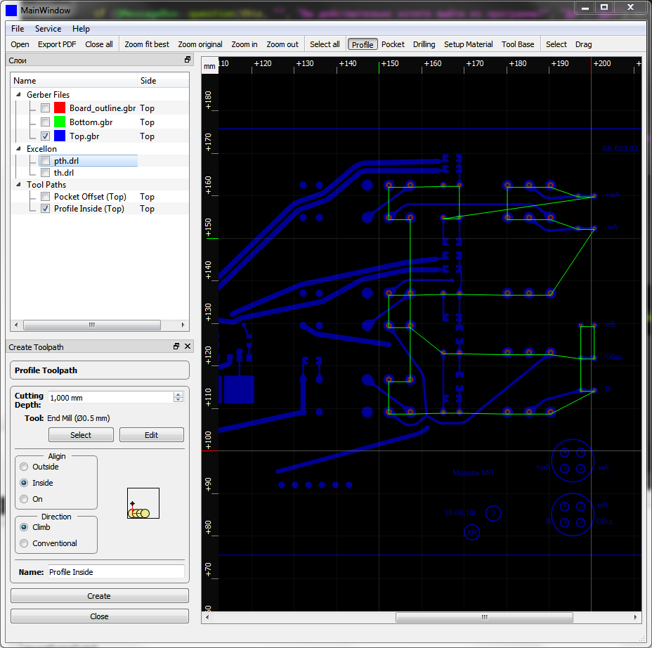

Теперь ещё и выборка площадей (не до конца оптимизированная на каждый круг Зет бегает вверх вниз).
2018-01-05_00-22-35.png (7208 просмотров) <a class='original' href='./download/file.php?id=128351&mode=view' target=_blank>Загрузить оригинал (359.93 КБ)</a>
Настройка вывода Г-Кода, Скорости и РПМ шпинделя берёт из инструмента.
Снимок.PNG (7208 просмотров) <a class='original' href='./download/file.php?id=128352&mode=view' target=_blank>Загрузить оригинал (11.73 КБ)</a>

Вы про это окно?
Снимок.PNG (6611 просмотров) <a class='original' href='./download/file.php?id=147029&mode=view' target=_blank>Загрузить оригинал (59 КБ)</a>

maxx2000orel писал(а):3. Почему бы фрезу не выбрать как сверло? Траектории группируются один хрен по инструменту, так пусть фрезеровка и сверление будет в одном файле если инструмент одинаковый.
5. Почему бы не разрешить отверстия диаметром 2-3мм фрезеровать как контур той же кукурузой?
Это разные классы по хранению данных и типу обработки в программе. Не всегда в апертурах содержится информация о диаметре отверстия. Если загрузить файл сверловки то его можно пересохранить как программу сверления или создать фрезеровки через профиль.
Снимок1.PNG (6508 просмотров) <a class='original' href='./download/file.php?id=147133&mode=view' target=_blank>Загрузить оригинал (144.91 КБ)</a>
Снимок.PNG (6508 просмотров) <a class='original' href='./download/file.php?id=147132&mode=view' target=_blank>Загрузить оригинал (156.18 КБ)</a>

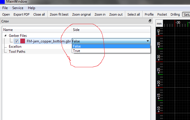

Момент чисто косметический
123.png (6508 просмотров) <a class='original' href='./download/file.php?id=147134&mode=view' target=_blank>Загрузить оригинал (22.52 КБ)</a>
при выпадении меню показывает текст по умолчанию.

maxx2000orel писал(а):Момент чисто косметический
Руки пока не дошли делегат новый для второго столбца написать, висит дефолтный. А фрезеровать ещё не пробовали? На самом деле там много чего не добавлено. Ещё много идей по доработке и оптимизации как самой программы так и выдаваемого Г-Кода.
