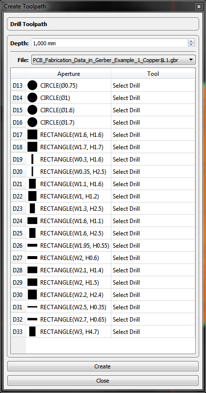

maxx2000orel писал(а): 1. Сортировка отверстий по диаметру это хорошо. Но допустим нет особых требований к строгому диаметру отверстий и можно их все просверлить одним диаметром.
Хотелось бы видеть возможность выбрать все отверстия, или возможность добавлять к выбору либо через чекбокс либо с зажатой клавишей Ctrl. Либо чекбокс "Все отверстия одного диаметра". Было бы очень удобно.
Вы про это окно?
Снимок.PNG (6628 просмотров) <a class='original' href='./download/file.php?id=147029&sid=98161e9ddc95d6f3aaffbefa7530a556&mode=view' target=_blank>Загрузить оригинал (59 КБ)</a>

X-Ray писал(а):Вы про это окно?
Да про это.

maxx2000orel писал(а):3. Почему бы фрезу не выбрать как сверло? Траектории группируются один хрен по инструменту, так пусть фрезеровка и сверление будет в одном файле если инструмент одинаковый.
5. Почему бы не разрешить отверстия диаметром 2-3мм фрезеровать как контур той же кукурузой?
Это разные классы по хранению данных и типу обработки в программе. Не всегда в апертурах содержится информация о диаметре отверстия. Если загрузить файл сверловки то его можно пересохранить как программу сверления или создать фрезеровки через профиль.
