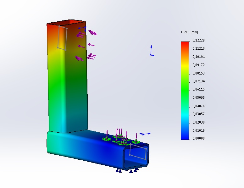

Согнул в Simulation однотрубную конструкцию. Труба 100х150х8 лёжа. Имитировал усилие от сверления сверлом 5 мм, поставил усилие 40 кг. Результат - конструкция деформировалась на 0,12 мм. Думаю, что это неприемлемо много.
Симуляция сверление 40 кг.jpg (3318 просмотров) <a class='original' href='./download/file.php?id=147272&mode=view' target=_blank>Загрузить оригинал (52.36 КБ)</a>

Igor1 писал(а):Согнул в Simulation однотрубную конструкцию. Труба 100х150х8 лёжа. Имитировал усилие от сверления сверлом 5 мм, поставил усилие 40 кг. Результат - конструкция деформировалась на 0,12 мм. Думаю, что это неприемлемо много.
посмотрите на места деформаций, а не только на отклонения. накиньте площадки которые будете привариварть, а так-же материал проверьте. Мне кажется у вас не очень показательная симуляция сейчас. как-то прогонял схожую трубу большей длинны(балка портала) там таких цифр с таким усилием небыло...
ну и в общем сделайте упрощенно шпиндель-инструмент, чтобы в его точке смотреть отклонения, а не на самой макушке, может не всё так плохо

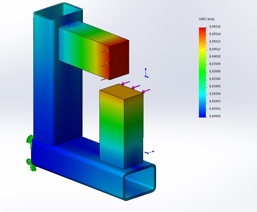

Имитировал нагрузку от фрезерования. Немного был в замешательстве, какую нагрузку ставить. Посчитал, что усилие от давления фрезы диаметром 5 мм полной шириной и в глубину 1 мм по стали - выходит всего 3 кг. Как-то неожиданно маловато. Посчитал, как может максимально давить 2,2 Квт мотор с моментом 0,9 Нм - вышло 36 кг на той же 5 мм фрезе. В тоге решил испытывать по максимуму. Поставил те же 40 кг. Правильно ли это? Может в этом нет смысла - при такой нагрузке и шпиндель на грани остановки и фреза сломается.
Конструкция - пока модель для испытания, только рама. Просто, что бы осознать к какой конструкции двигаться.
Итого - деформация в районе конца шпинделя получилась примерно 0,11 мм. Также думаю это неприемлемо.
Симуляция фрезерование 40 кг.jpg (3309 просмотров) <a class='original' href='./download/file.php?id=147273&mode=view' target=_blank>Загрузить оригинал (76.7 КБ)</a>

Смотрел деформации, максимальные ожидаемы в месте соединения. Буду, конечно там менять. Это пока грубые прикидки, чтобы оценить уровень отклонений.
О показательности не могу судить- так выдал Солид. Можно, конечно вручную посчитать для проверки. Материал - простая углеродистая сталь. Крепление - упругое основание. Типа вся конструкция лежит на резиновых опорах.
Упрощённый шпиндель здесь не делал - при простом изгибе будут примерно те же данные. При имитации фрезерования сделал упрощённый шпиндель и стол, там кручение, деформации более сложные.

Igor1 писал(а):Имитировал нагрузку от фрезерования. Немного был в замешательстве, какую нагрузку ставить. Посчитал, что усилие от давления фрезы диаметром 5 мм полной шириной и в глубину 1 мм по стали - выходит всего 3 кг. Как-то неожиданно маловато. Посчитал, как может максимально давить 2,2 Квт мотор с моментом 0,9 Нм - вышло 36 кг на той же 5 мм фрезе. В тоге решил испытывать по максимуму. Поставил те же 40 кг. Правильно ли это? Может в этом нет смысла - при такой нагрузке и шпиндель на грани остановки и фреза сломается.
посмотрите на карту напряжений-деформаций, а не отклонений. посмотрите где конкретно гнется больше всего. мне кажется просто пятаков и косынок на стыках не хватает

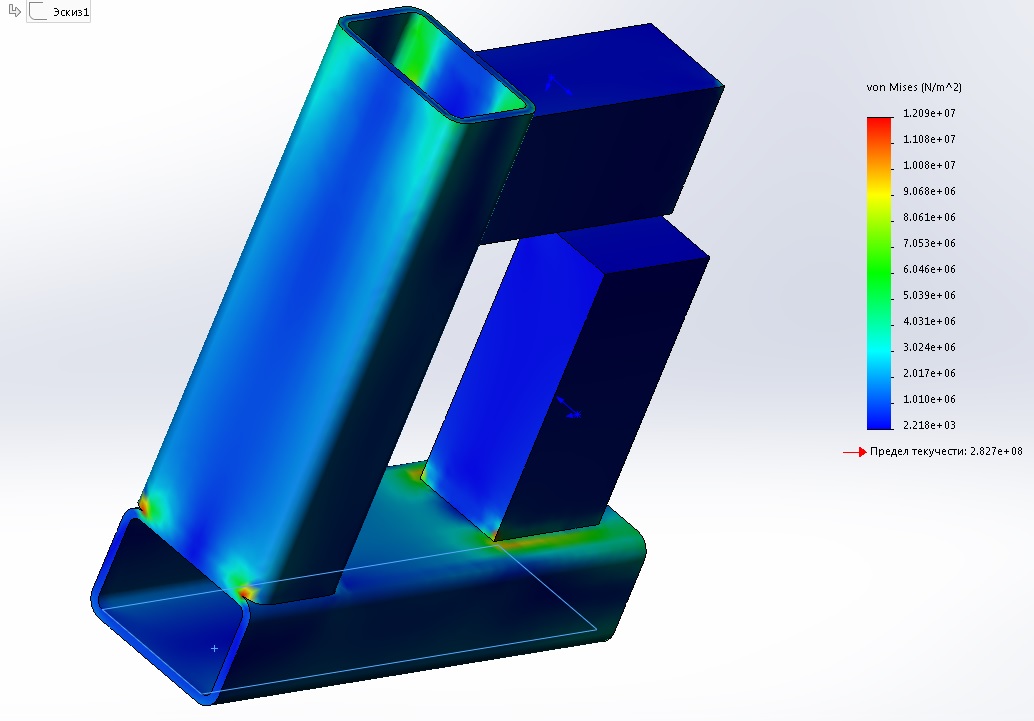

Вот диаграмма напряжений.
Напряжения.jpg (3295 просмотров) <a class='original' href='./download/file.php?id=147274&mode=view' target=_blank>Загрузить оригинал (100.58 КБ)</a>

вам определенно надо всякие полосы под рельсы добавить ещё, и сами рельсы упрощенно. Под колонной внутрь трубы заглушку-распорку. и сравнить с парой труб. думаю определитесь.

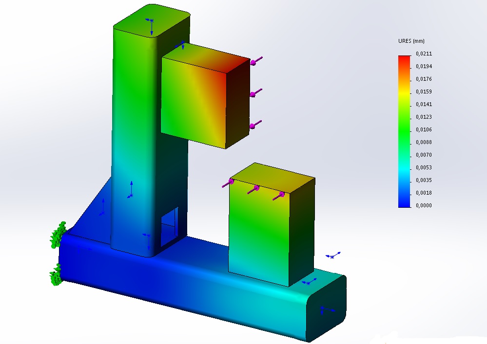

Перерисовал с усилениями, заглушками, косынками. Имитация сверления, те же 40 кг. Прогиб в районе шпинделя/детали уменьшился до 16 микрон! Результат существенно улучшился. Как думаете - это достаточно? Надо иметь ввиду, что это только прогиб рамы. Потом добавятся деформация кареток, столов, винтов, подшипников, там рычаги поменьше и прогибы должны быть меньше, но всё же.
Симуляция сверление 40 кг усиленная 1 трубн.jpg (3140 просмотров) <a class='original' href='./download/file.php?id=147329&mode=view' target=_blank>Загрузить оригинал (62.98 КБ)</a>

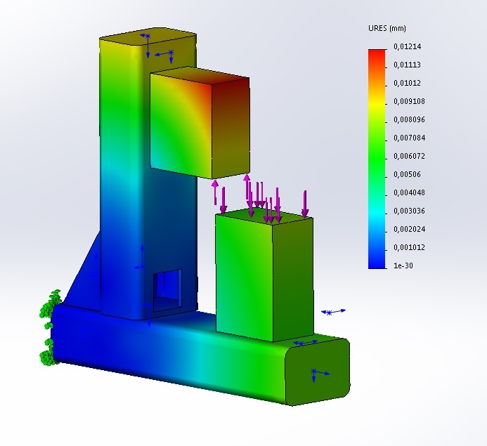

Та же симуляция, но с фрезерными нагрузками. Типа фреза 5 мм, полная загрузка шпинделя 2,2 Квт, те же 40 кг, но вбок. Отклонение получилось на стыке детали и фрезы чуть больше 3 соток. Наверное это многовато?
Симуляция фрезерование  усиленное 40 кг.jpg (3138 просмотров) <a class='original' href='./download/file.php?id=147330&mode=view' target=_blank>Загрузить оригинал (83.32 КБ)</a>
