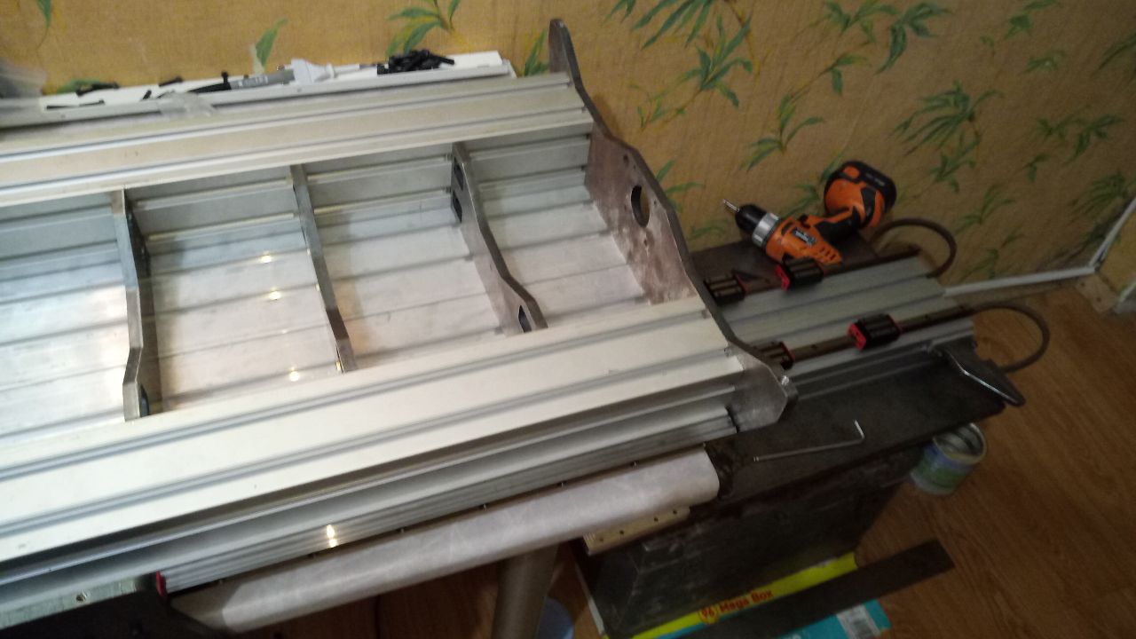

ЧПУ 1Oz. 400x300x100.
Сообщение al_us »
Думаю данная конструкция не нуждается в подробном представлении :geek:
станок.JPG (4790 просмотров) <a class='original' href='./download/file.php?id=144078&sid=38f3bae5c4ae87240f2ea27a1b7ba0e3&mode=view' target=_blank>Загрузить оригинал (1.76 МБ)</a>
Вашему вниманию! Проект станка почетного участника клуба, да что там проект вклад в общее дело станкостроителей хоббикласса.
1.jpg (4790 просмотров) <a class='original' href='./download/file.php?id=144071&sid=38f3bae5c4ae87240f2ea27a1b7ba0e3&mode=view' target=_blank>Загрузить оригинал (113.7 КБ)</a>
Безусловно открытость данного проекта послужила дополнительным толчком в развитии темы в данном классе станков. Уже на данный момент времени насчитывается немалое количество оригинальных версий и их аналогов - как на данном ресурсе, так и за его пределами.
Поэтому описывать процесс сборки своей версии начну с выражения благодарности автору :good: frezeryga:
[*]в первую очередь за подробную проработку конструкции(с возможностями контроля и регулировки)
[*]бесконечное совершенствование конструкции и технологии сборки
[*]за безвозмездную доступность всего вышеперечисленного начинающим юзерам
:beer_blow:
Немного процесса :angle_grinder: :dirll: :rail: :stepper: :controller:

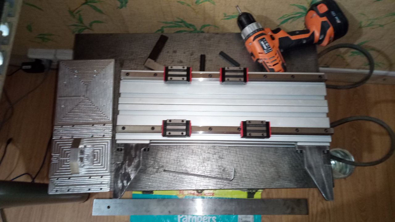

Сообщение al_us »
План Б не сработал, неготов я за них сейчас шекелей выкладывать, переходим к плану А надеюсь выпустить из под станка прям сразу.

Сообщение AlexVlg »
Ну, Z все равно, фрезерованной будет. Есть ли смысл переделывать? Да и рабочего поля не хватит.
al_us
Сообщения: 553
Репутация: 115
Re: ЧПУ 1Oz. 400x300x100.
Сообщение al_us »
Речь только про средние поперечины идет, они проходят. Пока стоят из ст3 выгнутые с заваленными торцами и корявой разметкой :yawn:

Сообщение al_us »
электроника будет достойная, позже покажу как займусь основательно.
сейчас испытываю серьезные проблемы с перпендикулярностью XY

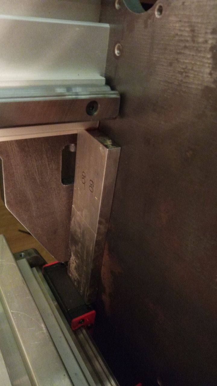

Волнистые боковины ушли в брак, им на замену подоспели новые, совершенно другого исполнения вещицы :good: :)
заказывал или на своем сделал?
Сообщение al_us »
У меня то и шпинделя пока нет, детальки со стороны, слушай Сима покажи подключение драйверов к степмастеру у меня аналоги чёт никак не запущу.
Сообщение al_us »
очень хотел посмотреть перпендикулярность XY с новыми боковинами результат порадовал :)
https://www.youtube.com/watch?v=NHsUr63b9Vc
https://www.youtube.com/watch?v=Wkf4seqAxP4

Сообщение al_us »
лучше один раз увидеть чем сто раз услышать, в цифрах смогу сказать когда очпушу, пока только так наглядно.
